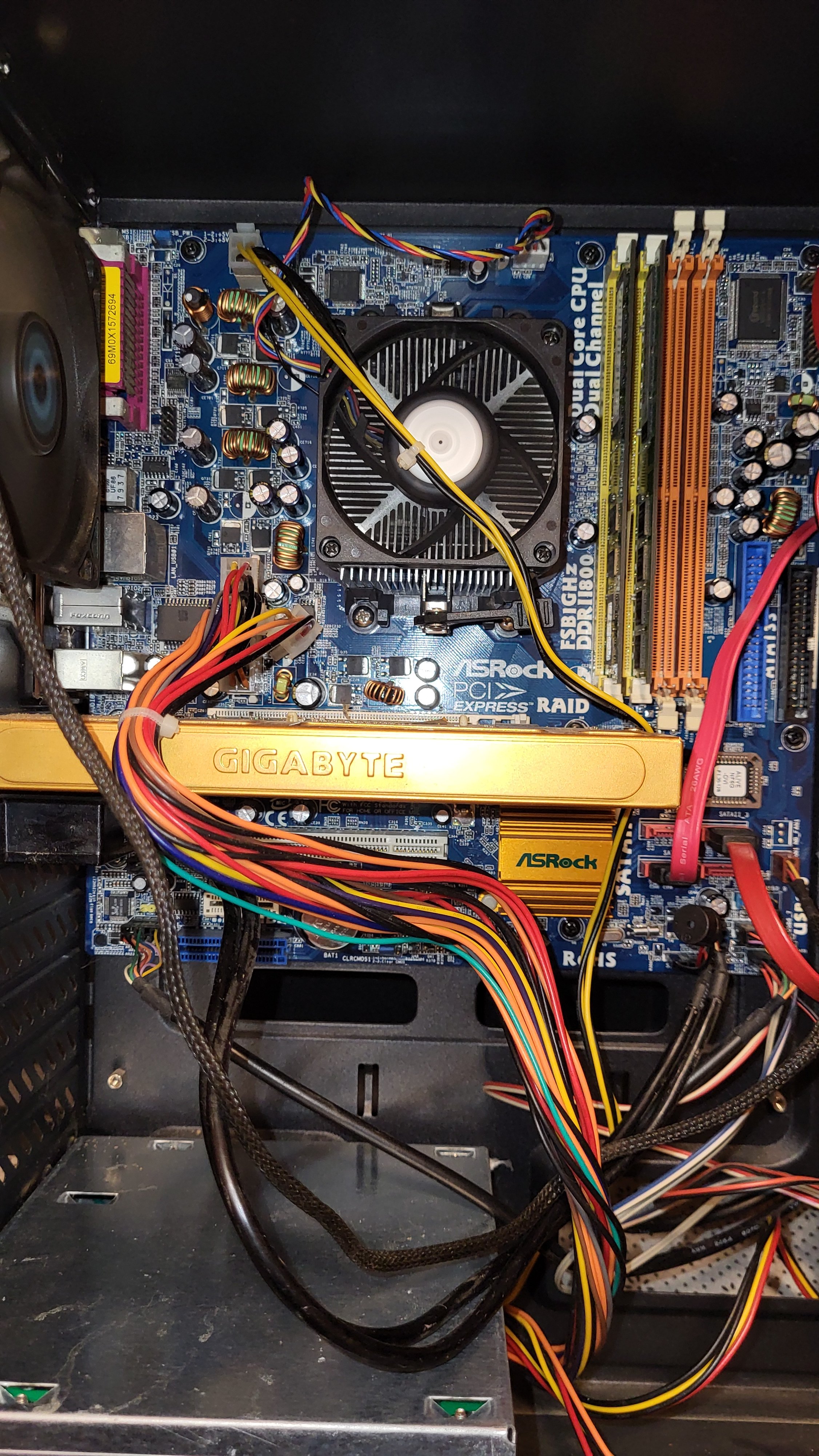

Alter PC von meiner Mutter sollte an eine Nachbarin gehen. Habe das Netzteil gewechselt, da ich das verbaute Netzteil als Testnetzteil behalten wollte und es einen Graka-Stromstecker bietet. Da hat dieses Drecks-Board wieder rumgezickt und kein Bild ausgegeben. Wie damals schon nach dem Gebrauchtkauf RAM-Erkennungsprobleme. 2 Riegel gingen und irgendwann dann endlich 3 und dann auch 4 Riegel, wie vor dem Netzteilwechsel. Wenn es rumgezickt hat, einfach kein Bild und kein Piepton. Nach 2 Stunden verschiedene RAM-Slots und verschiedene Riegel durchprobieren habe ich es geschafft, dieses Board wieder mit 4 Riegeln zum Laufen bekommen, so wie damals, wo ich es besorgt habe.
Könnte das auf leere Bios-Batterie hindeuten oder schlichtweg Bios verbugt?
Bezeichnung des Boards weiß ich leider nicht mehr, da ich den Rechner nicht mehr hier habe aktuell. Ist aber ein Asrock mit Nvidia-Chipsatz und enthält einen AMD 5200+, eine 7300GS und 6GB DDR2, 2x2 und 2x1GB, Aeneon-Speicher.
Der Nachbarin auch gesagt, dass sie sich bei mir melden soll. Denn vorher haben die ihren ähnlich augestatteten Sperrmüll-PC wieder weggeschmissen, obwohl ich da ein defektes Netzteil und eine Festplatte getauscht habe und die Festplatte wieder defekt ging.
Rechner wird offline mit Windows 7 für Filme und Musik genutzt, an einem Fernseher angeschlossen.

Das würde ich als erstes testen.Banger schrieb:Könnte das auf leere Bios-Batterie hindeuten
Sind die Elkos noch alle in Ordnung?
