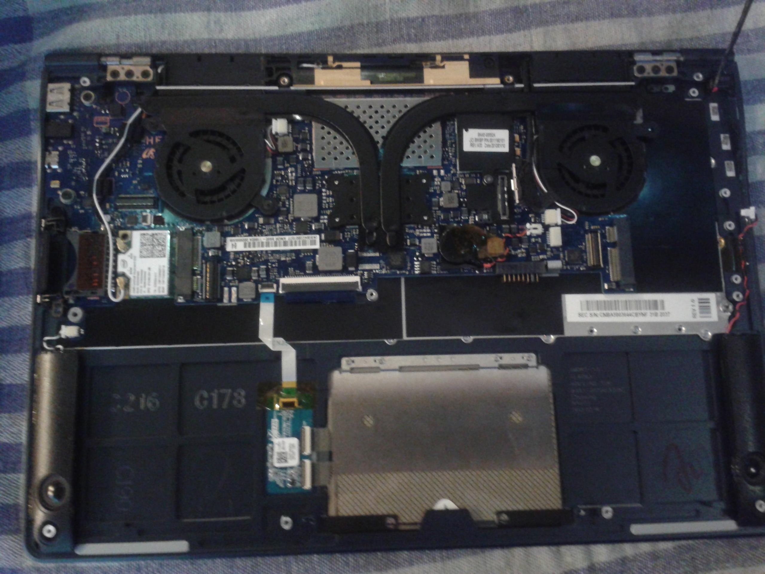

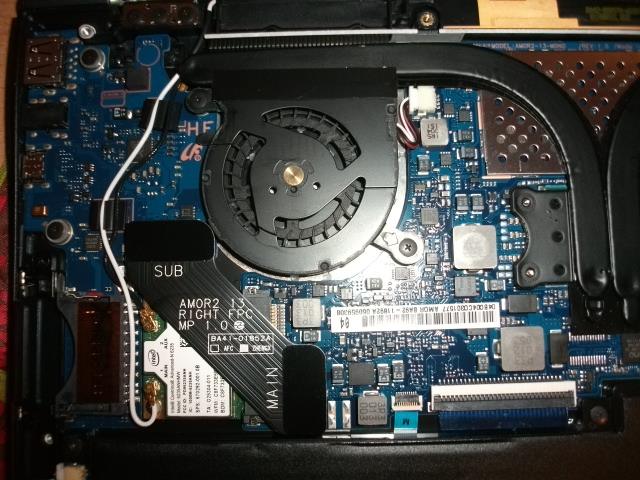

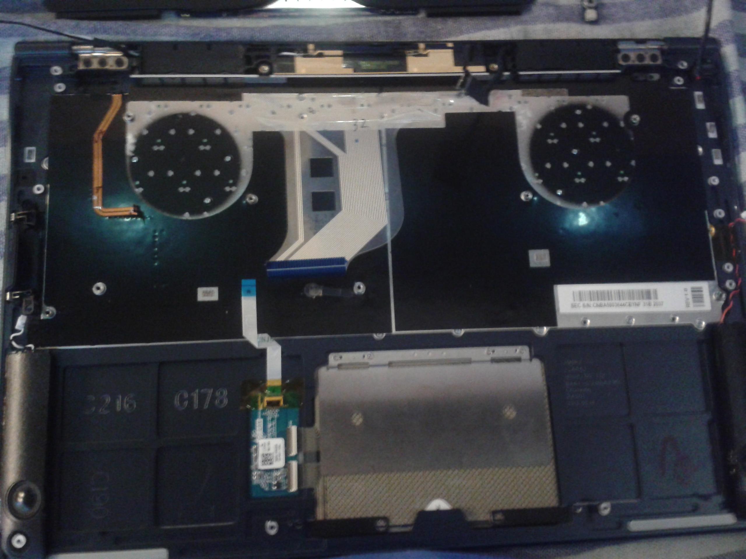

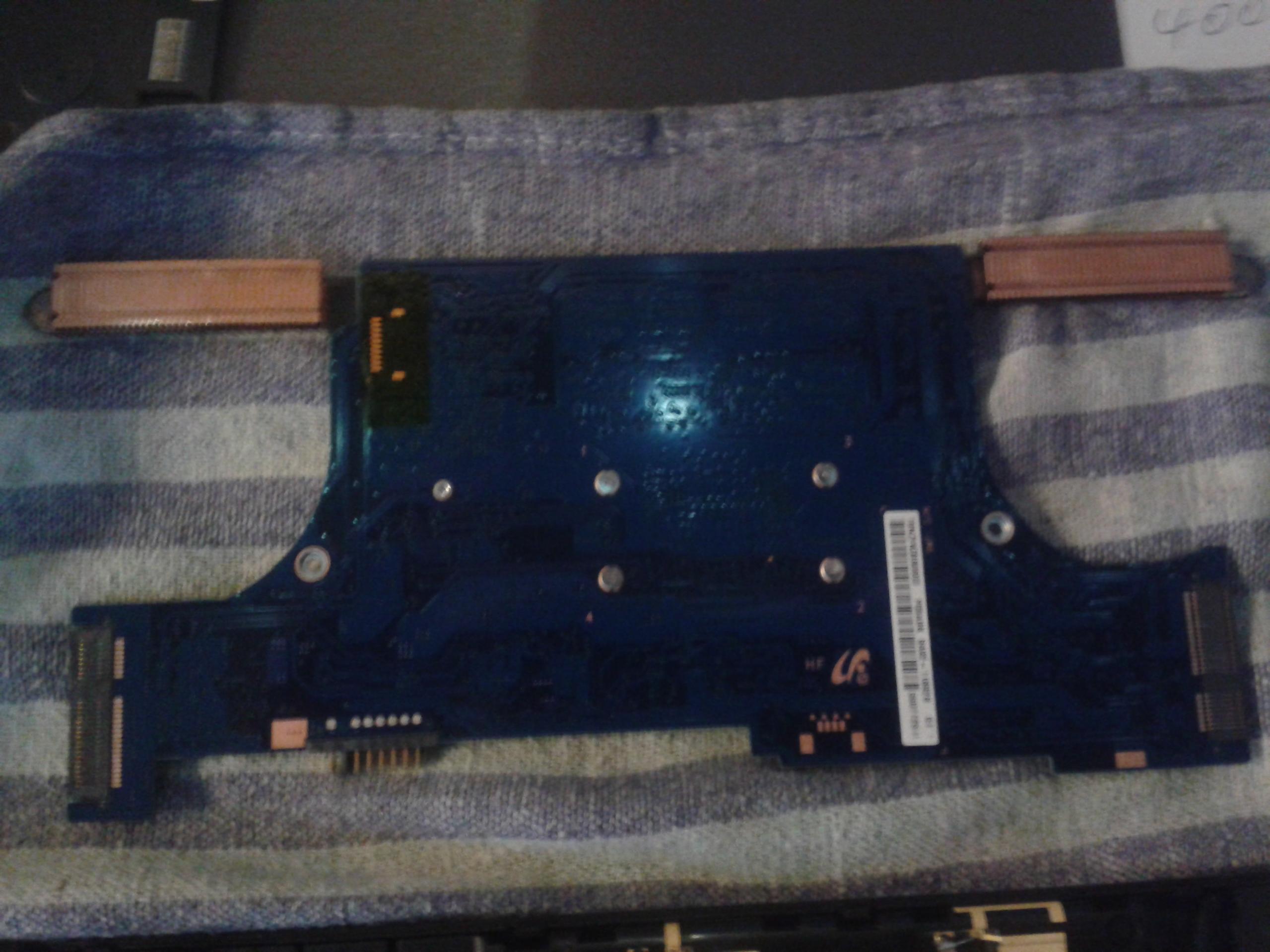

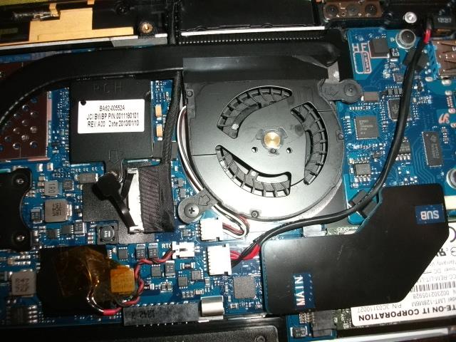

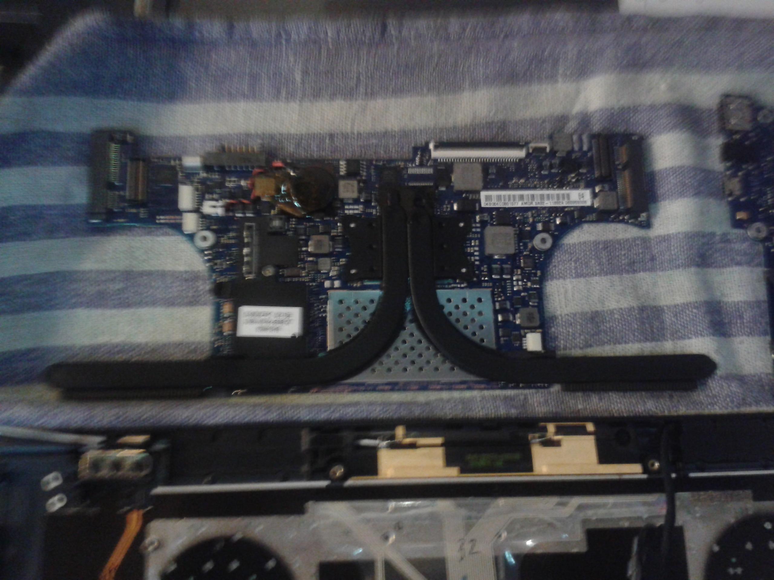

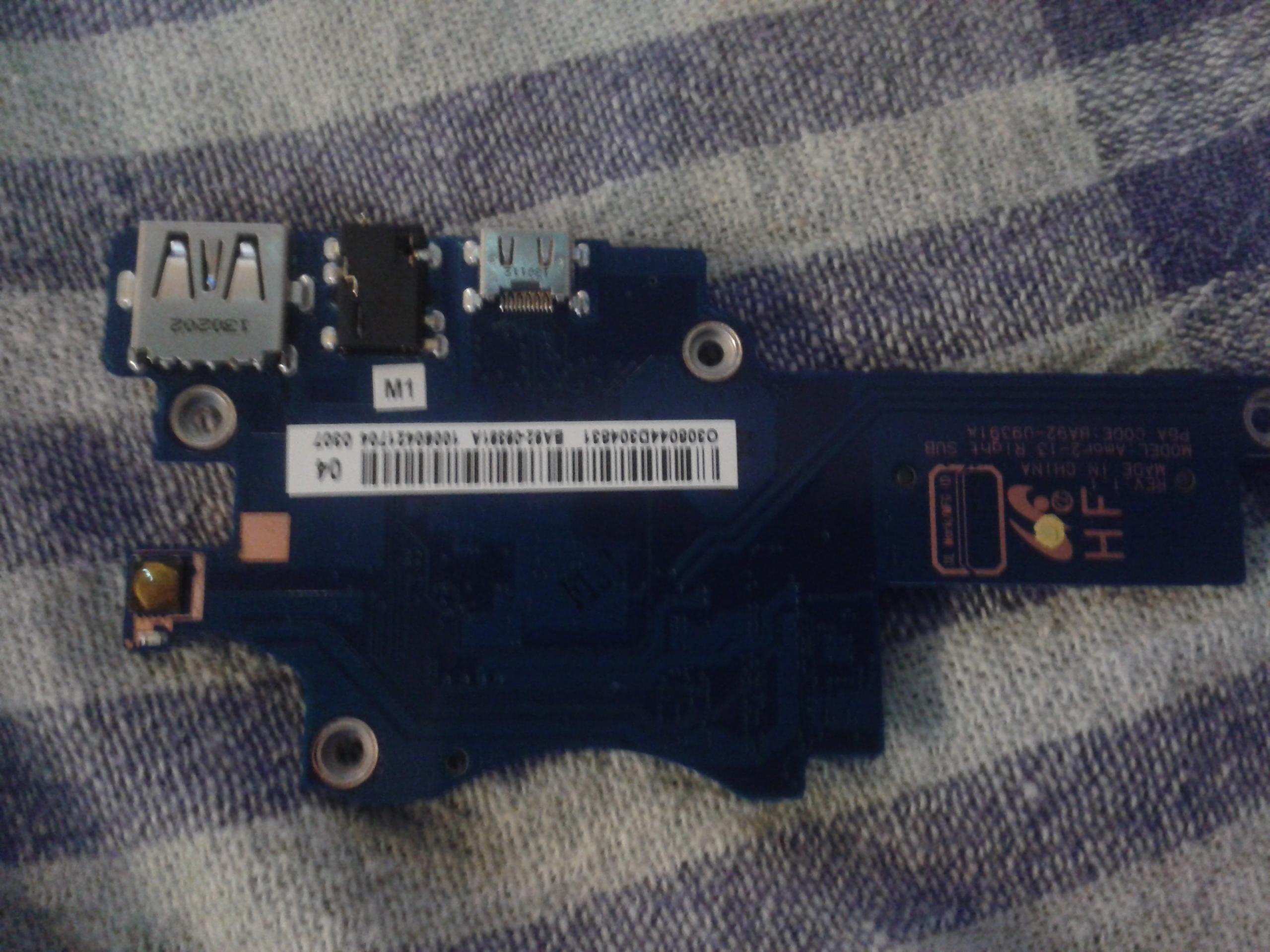

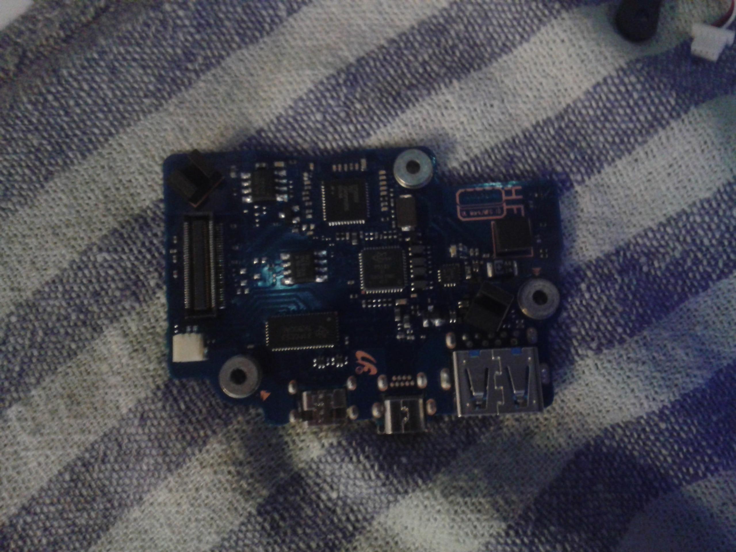

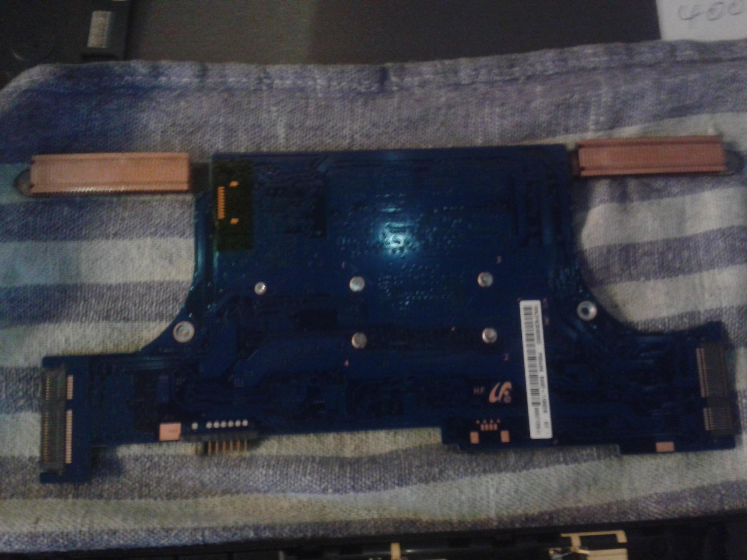

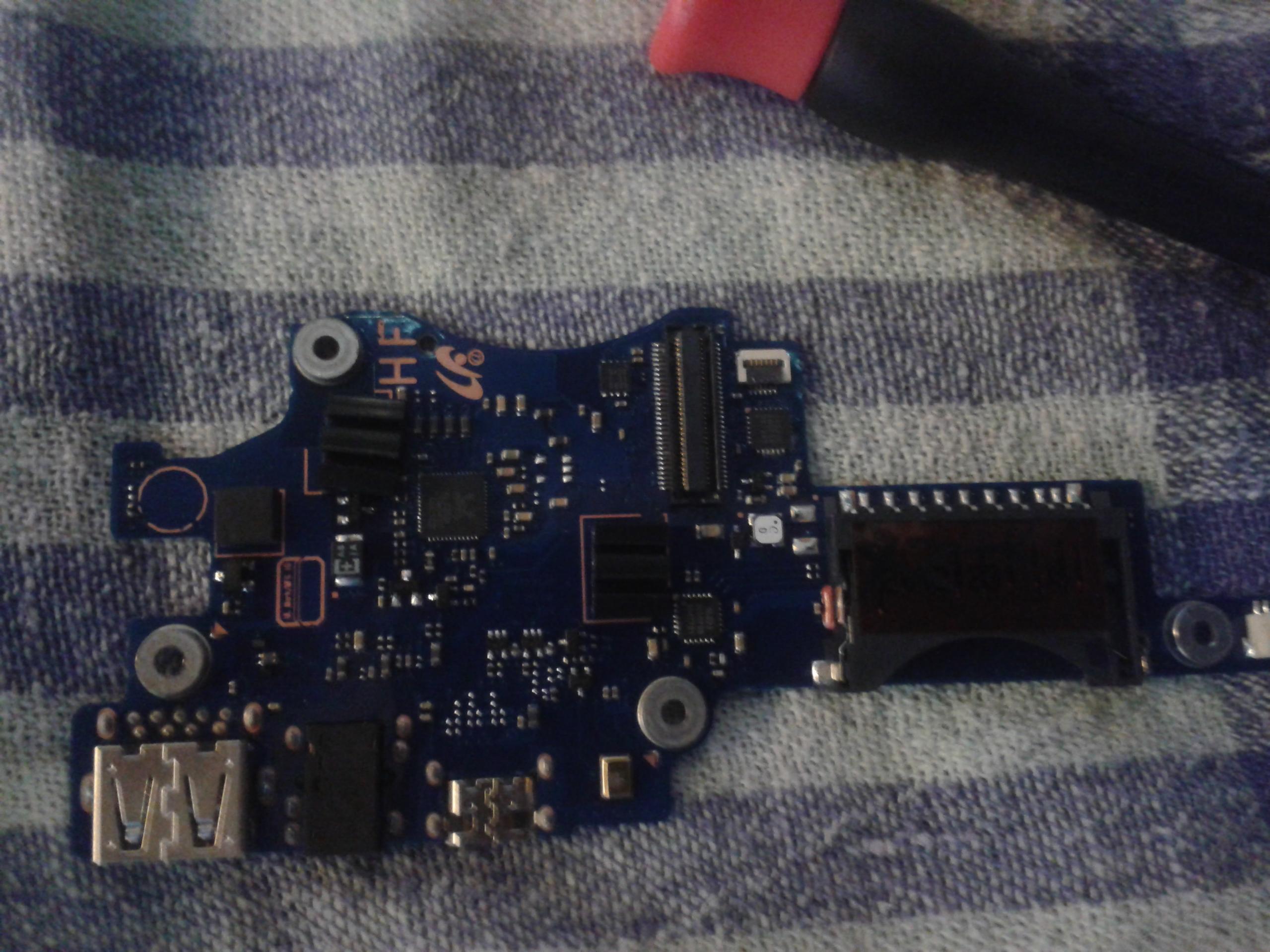

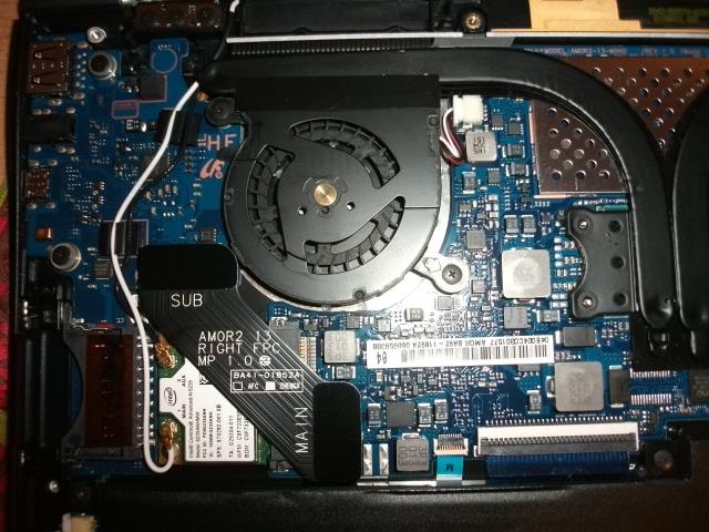

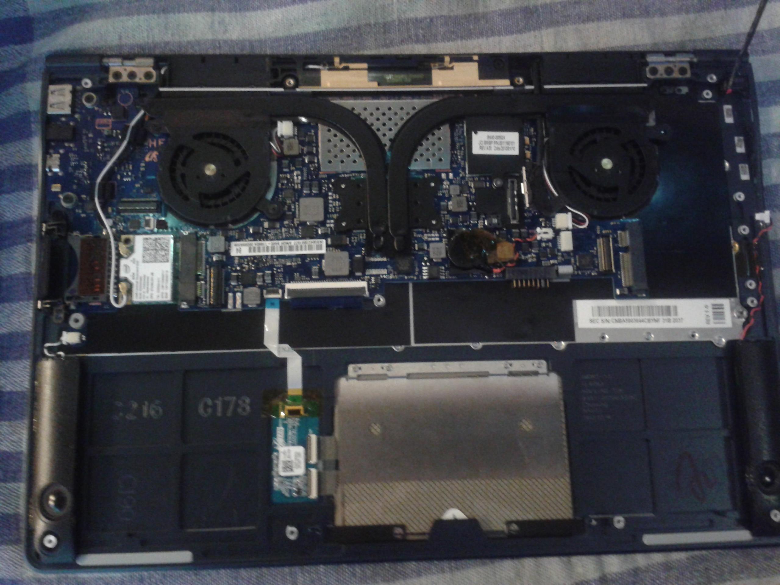

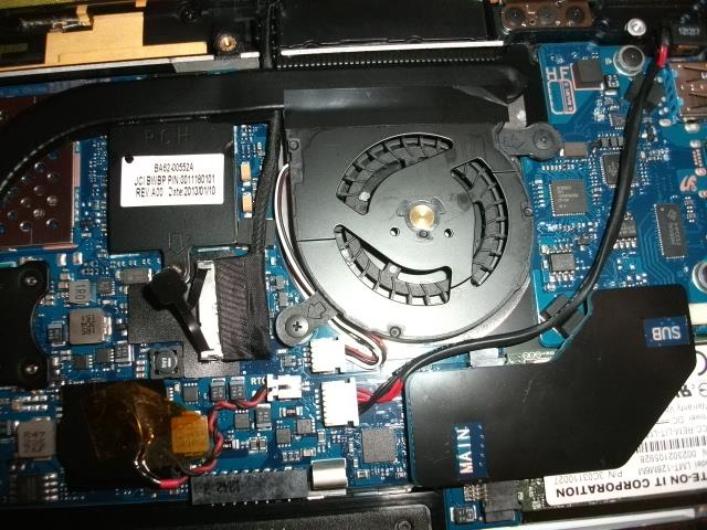

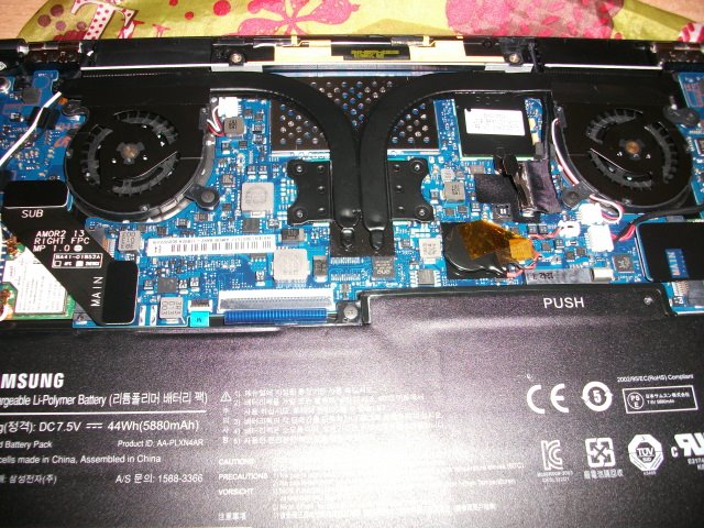

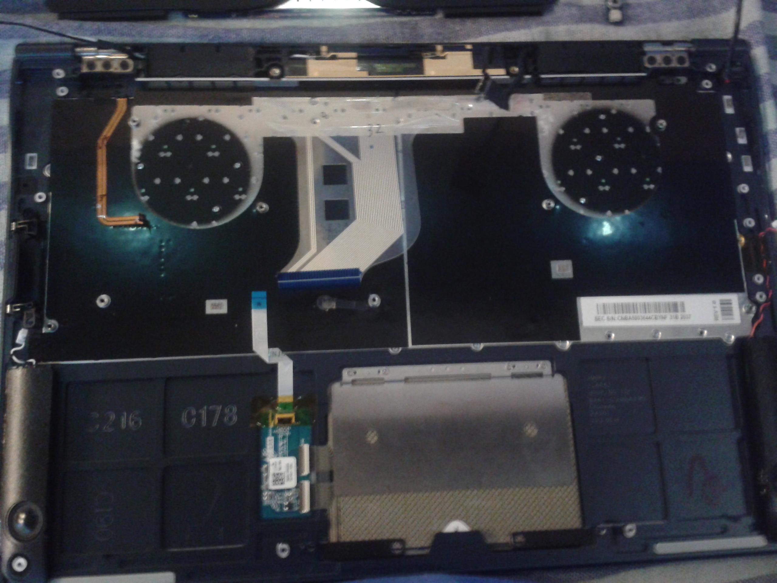

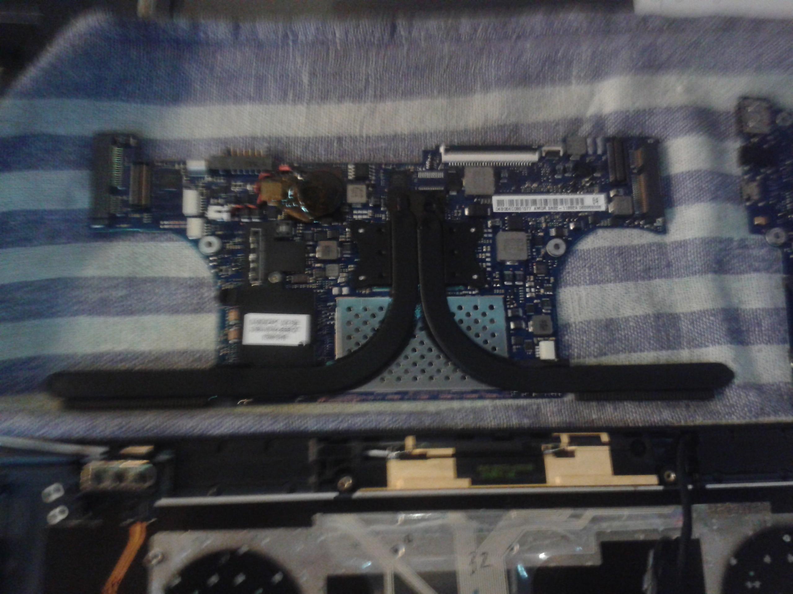

so,habe das book in die Einzelteile zerlegt.Ein bisschen Feuchtigkeit war oben rechts
20140628_105724.jpg unter der Plakete des Powerbutton.
sosnt keine Korrosion...habe versucht es ohne keyboard einzuschalten,geht aber nicht....
Anhang anzeigen 424684Anhang anzeigen 424686Anhang anzeigen 424688Anhang anzeigen 42469020140628_111334.jpg20140628_111350.jpg20140628_111403.jpg20140628_111417.jpg20140628_111426.jpg20140628_111448.jpg
