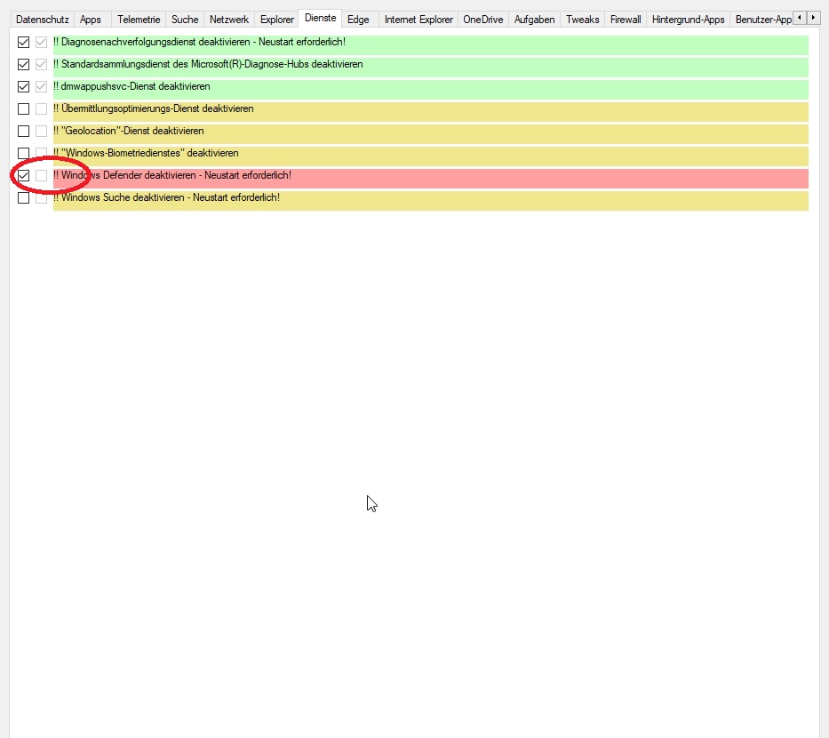

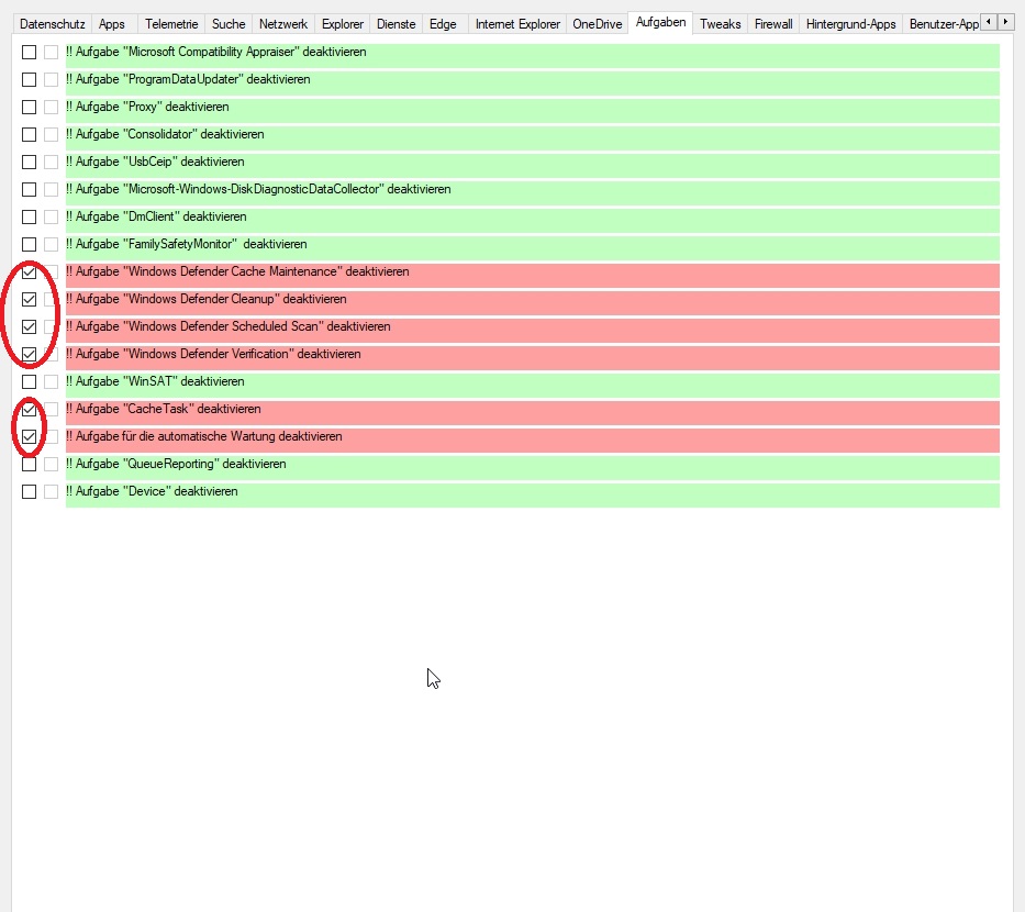

@Fabian_otto
Nach mehreren ausprobieren habe ich es zuverlässig hinbekommen 🤢🤮
1. Gehe in das "Sicherheitscenter" auf "Viren & Bedrohungsschutz", dann auf "Einstellungen verwalten" und deaktiviere den "Manipulationsschutz" (das ist wichtig damit der Defender nach einem Neustart nicht wieder aktiviert ist.)
2. Starte das Programm "W10 Privacy" als Administrator, und stelle die Häckchen so ein wie auf den Bilder gekennzeichnet.
3. Den PC neustarten
Reaktionen: Blade|Runner und Fabian_otto

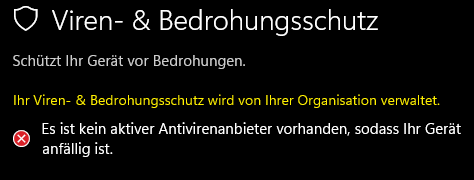

An alle endlos genervten Leute durch false positiv Warnungen.
In der .zip befinden sich 2 Registrierschlüssel. Der Eine zum deaktivieren und der Andere zum aktivieren vom Echtzeitschutz.
Getestet auf folgende Betriebssysteme:
Windows 10 20H2
Windows 11 21H2
