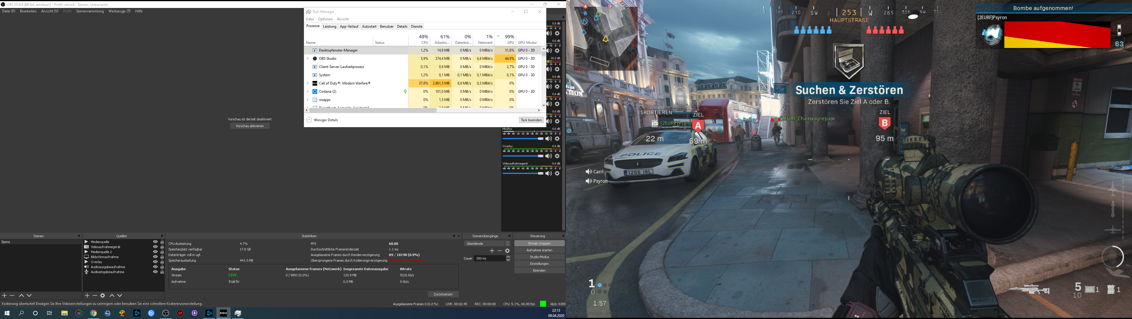

Ich spiele das neue Call of Duty. Wenn ich das Spiel ohne streaming spiele hat meine Grafikkarte eine Auslastung von 4 % auf der höchsten Einstellung. Während ich spiele verbraucht OBS ca. 25% GPU und das Spiel komischer weise 15% und der Rest geht dann für Desktopfenster-Manager. Ich verstehe aber lediglich nicht wieso Desktopfesnster-MAnager soviel verbraucht die CPU ist zu 60 beim streaming ausgelastet.

Du hast mich falsch verstanden die 70% nimmt sich Dektopfenster-Manager. Die Grafikkarte ist zu 100% ausgelastet.

Desktopfenster-Manager nimmt immer noch beim streamen 40-45% und somit die graka auf ca 100% mit allem ist.
