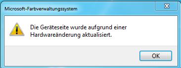

ALso einfaches umstöpseln geht leider nicht :(
Führt zu folgendem Ergebnis....
im Betrieb...aber habe auch neu gestartet und Treiber neu installiert, brachte keine Besserung.
hast du mal versucht die Treiber zu löschen, die Kiste runterzufahren, dann umzustecken und wieder starten?
