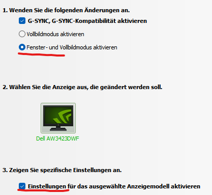

Frage.... wenn ich mir an dem Monitor die Hz anzeigen lasse, sollten die sich doch verändern da die sich über Gsync der Graka anpassen?
Da steht stur 165Hz wärhend die Fps weit daruner liegen. Gsync ist eingeschaltet.
Dann funktioniert es nicht. Hast du G-Sync nur bei Fullscreen oder auch bei Fenstermodus aktiviert im Treiber?
Welches Spiel?
randloser Fenstermodus oder Vollbild?
Hab es hinbekommen. Weiß nur nicht wie. 🤣
Hab den Treiber einmal komplett deinstalliert und neu aufgesetzt. Jetzt klappt es. Allerdings mit den gleichen Einstellungen.
Danke dennoch 🤘

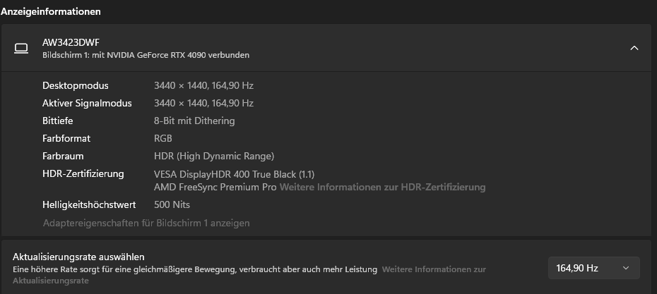

Übrigens, Custom Auflösung/Hz (zum Beispiel 165Hz + 10 Bit) bleibt bei DLDSR erhalten.
Weil es ja mal das Gerücht gab das wäre nicht so, dann stünden hier ja wieder 8Bit + Dithering.
Funktioniert wie es soll.
Selbst mit nativer Auflösung habe ich die Option für 10 Bit nicht einmal.
Erst mit 100Hz klappt es automatisch.
