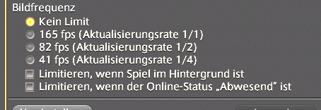

Um meine persönliche Frage nochmal kurz aufzugreifen (weil die auf der vorigen Seite 100%-ig untergeht^^):
An was kann es liegen, dass meine FPS auf 85 droppen, wenn ich das Spiel in den Einstellungen im rahmenlosen Fenstermodus laufen habe? Im Vollbild hab ich meine 140-150.
Dazu sei gesagt, dass ich das bei meinem vorigen Bildschirm ohne HDR nicht hatte.
Es ist lästig weil ich des Öfteren raustabe um was anderes nebenbei zu machen und im Vollbildmodus dauerts immer paar Sekunden, bis ich aus dem Spiel draußen bin und der Bildschirm schwarz bleibt^^

Spielmodus aktiviert = Spiel wird priorisiert, Hintergrundanwendungen nicht.
Spielmodus deaktiviert = alle gleich priorisiert.
Welches Spiel? Hast du HDR in WIndows auch an? Sonst muss immer umgeschaltet werden zwischen Desktop SDR und Spiel HDR Modus. Das geht aber auch nur, wenn das Spiel eh im (exklusiven) Vollbildmodus läuft.
FF XIV (unterstützt kein HDR aber sieht trotzdem vielviel besser aus^^)arvan schrieb:Welches Spiel? Hast du HDR in WIndows auch an?
HDR ist standardmäßig an bei mir genau, kanns eh nur im Windows aktivieren weil das Spiel es nicht hat.
Hab Spielmodus gleich mal eingegeben in der Windows-Suchleiste zack, seh ich zum ersten Mal. Vielen Dank erstmal dafür! Gut zu wissen^^ Einziger Haken: Der Spielmodus ist leider schon an... Das heißt es wird daran liegen, dass das Spiel HDR an sich nicht unterstützt?

Habe FFXIV auch drauf und den Monitor.Fylx schrieb:FF XIV (unterstützt kein HDR aber sieht trotzdem vielviel besser aus^^)
Hast du in den Grafikeinstellungen unten eine Limitierung der Bildfrequenz an? Dann bitte rausnehmen.
Spielmodus an bewirkt das im Hintergrund alles de-priorisiert wird, d.h. ein Youtube Video kann auch mal bestehen bleiben. FFXIV kann wie erkannt kein HDR, das wird mit Auto HDR von Windows einfach nur aufgehübscht. Am besten das Spiel im Rahmenlosen Fenster laufen lassen.
Genau daran lag es!!! Hatte die zweite Option, 165 fps an. YES danke dir, endlich läufts!^^arvan schrieb:Hast du in den Grafikeinstellungen unten eine Limitierung der Bildfrequenz an?

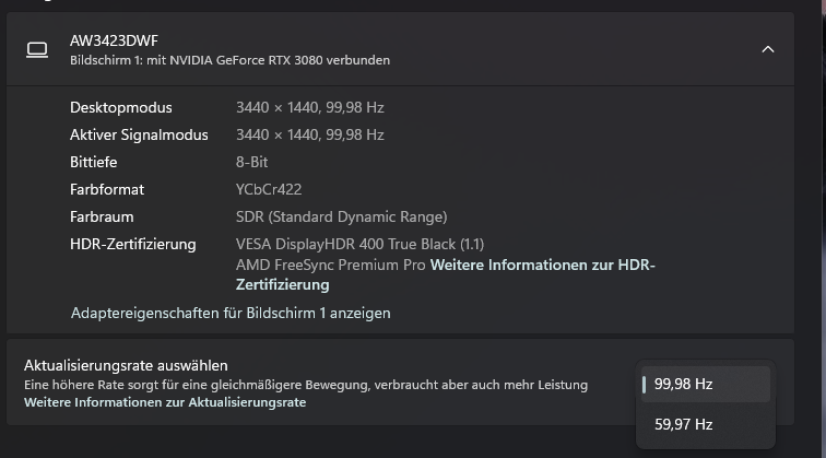

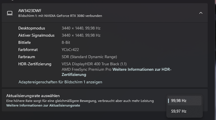

Ja die neuen Bildschirme mögen das gar nicht, wenn man andere Kabel verwendet. Schätze deines wäre ein Stück länger gewesen? Das ist das, was ich oft bemängle.satego101 schrieb:problem gefunden -> es lag an meinem DP Kabel.. Wenn ich das mitgelieferte verwende gehen die 165![]()

Ja das ist 4-5m lang und mit meinem alten Monitor hat er 144hz @ 2560x1080 geschafft. Benötige ich jetzt ein Kabel das 4k@165hz schafft? Kann hier wer eines empfehlen?Fylx schrieb:Ja die neuen Bildschirme mögen das gar nicht, wenn man andere Kabel verwendet. Schätze deines wäre ein Stück länger gewesen? Das ist das, was ich oft bemängle.
