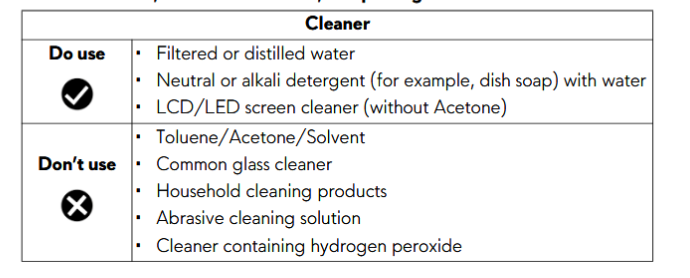

musikos53 schrieb:
Und diese Beschichtung scheint Wasser bzw. Flüssigkeits löslich zu sein
Jetzt im ernst, eine Beschichtung das keine Wasser durchhält, aber trocken gerieben ist ok ??
Nein keine Garantie
Das hätte nur bei Abschluss einer zusätzlichen Garantie geklappt
Glasreiniger ist absolut verboten
Trockenes weiches Tuch ist wohl am ungefährlichsten
Reaktionen: Topse
Einfach nich fest rubbeln :D Mit Mikrofasertuch und bisschen Wasserdampf (human powered breath machine :hammer_alt: ) hab ich bis jetzt jeden Fleck weg bekommen...kaum Druck, zur Not einfach ein paar mal mehr in längeren Zügen drüber. Wenns wirklich hartnäckig wird Mikrofasertuch leicht feucht machen und gut. Auf sämtliche Reiniger würd ich verzichten...und sind meines Erachtens auch nicht nötig.
Glaub ich würd maximal mein Isopropyl in ganz leichter Konzentration nehmen, wenn ich auf Sachen stoße, die ich nicht weg bekomme, aber auch dann kaum Druck und lieber zwei, drei mal mehr drüber. Dann geht das schon weg. Und IMMER ein sauberes Mikrofaser, wie z. B. das, was mitgeliefert wird.
Reaktionen: Topse
Ich hauche maximal drauf und bekomme alles mit einem trockenen Mikrofasertuch weg. Schade drum aber kann passieren.
Reaktionen: Nero1, musikos53 und Slipknot79

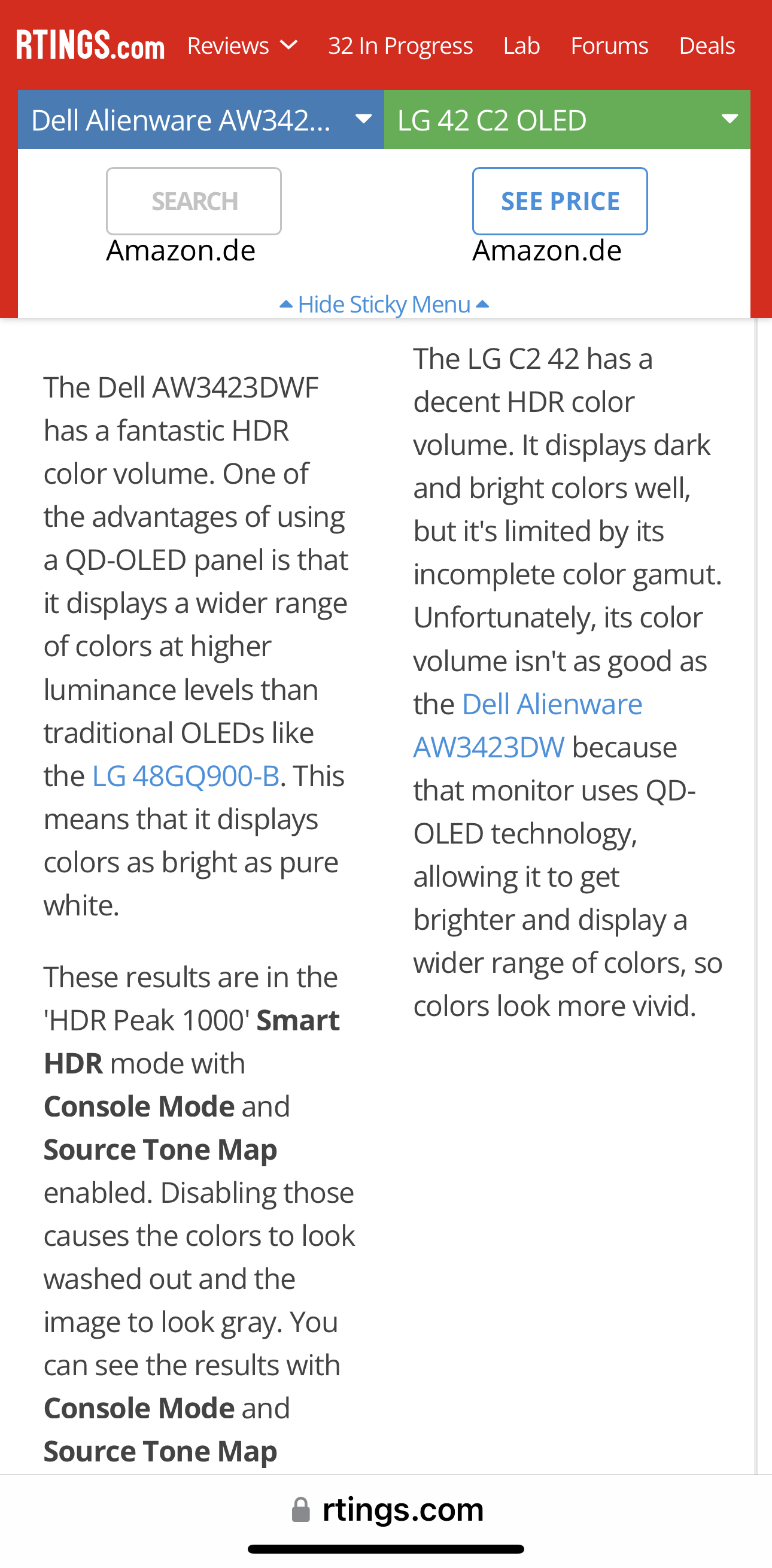

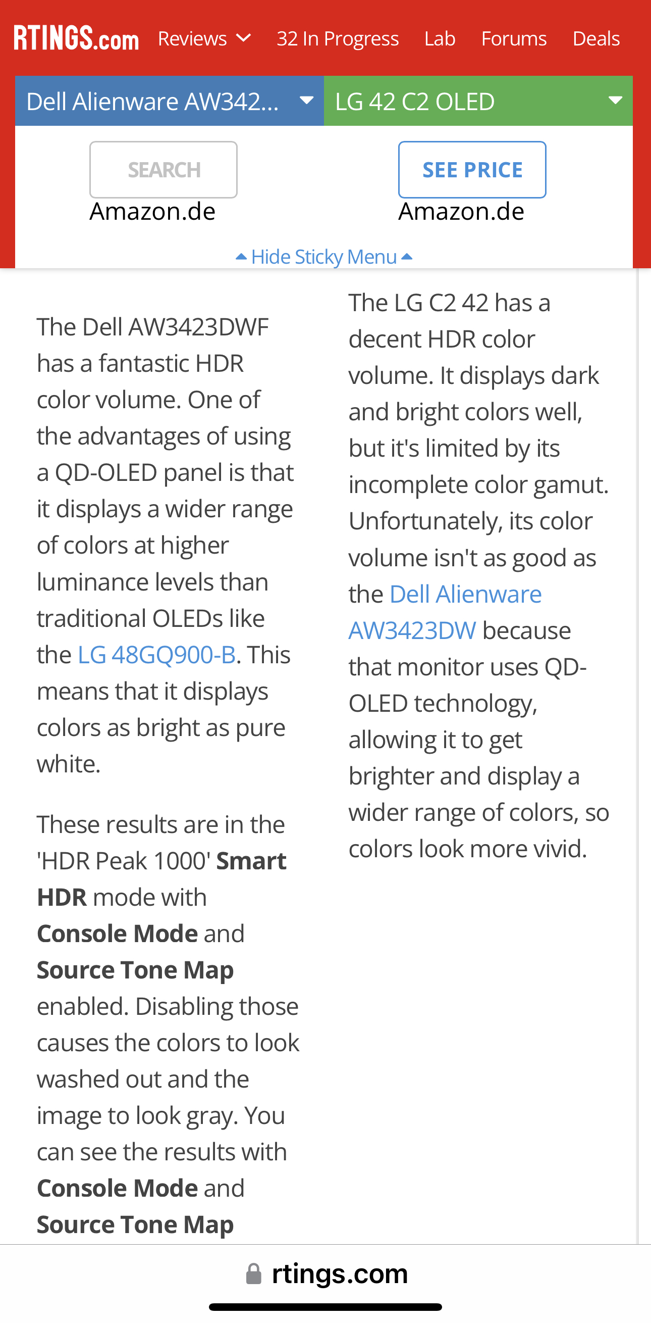

Bleibt noch meine Frage
Was macht der console mode
Korrigiert die falschen Helligkeitswerte/Tone Mapping im HDR Betrieb unter Nvidia, da verhält ich der DWF noch fehlerhaft, da das TM nicht wie bei AMD per Signal mitkommt bzw. Nvidia das nich verarbeiten kann, was da mit übertragen wird. Console Mode an is Pflicht bei Nvidia am DWF, soll aber mit dem nächsten Firmware Update ggf. gefixt werden, dann isses vlt nicht mehr nötig. Werden wir sehen.
Reaktionen: musikos53
HDR1000 arbeitet aber auch noch falsch mit Nvidia und im Konsolenmodus oder?
Ist das dann beim Samsung G8 auch so?
Laut rtings hat man nur im console mode vernünftige Farben.
Das war eine Fehlinformation von einem User mit falscher Konfiguration und zieht sich hier nun schon durch das ganze Thema, wurde aber auch schon x mal gesagt.
