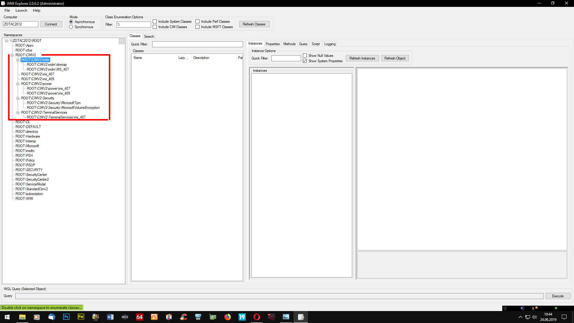

Hast Du denn auch mit dem WmiExplorer_2.0.0.2 Tool geprüft, ob es auch Aktiv ist und somit im Treiber das Dithering arbeitet?
Screen:

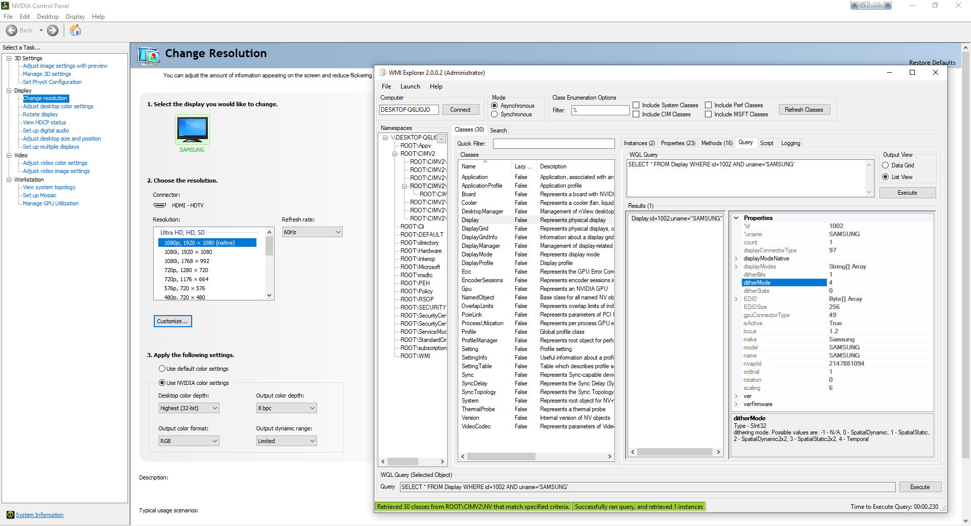

Ich habe ja mal versucht, bei mir zu schauen, ob dieser Registry-Hack was bringt, ich habe nur das Problem, das wenn ich dann überprüfe ob Dithering aktiv ist im Nvidia Treiber, ich diese Root-Optiion / Pfad bei mir einfach nicht finde. Diesen Pfad / Root\CIMV2\NV gibt es nicht, von daher kann ich auch nicht überprüfen, ob der Dithering Hack überhaupt Aktiv ist, bei mir sieht das Ganze so aus:
Ich habe den Dithering-Hack mal in der Registry hinterlegt, aber ein Veränderung konnte ich bisher auch nicht feststellen, allerdings glaube ich, das der Hack auch noch nicht Aktiv ist?

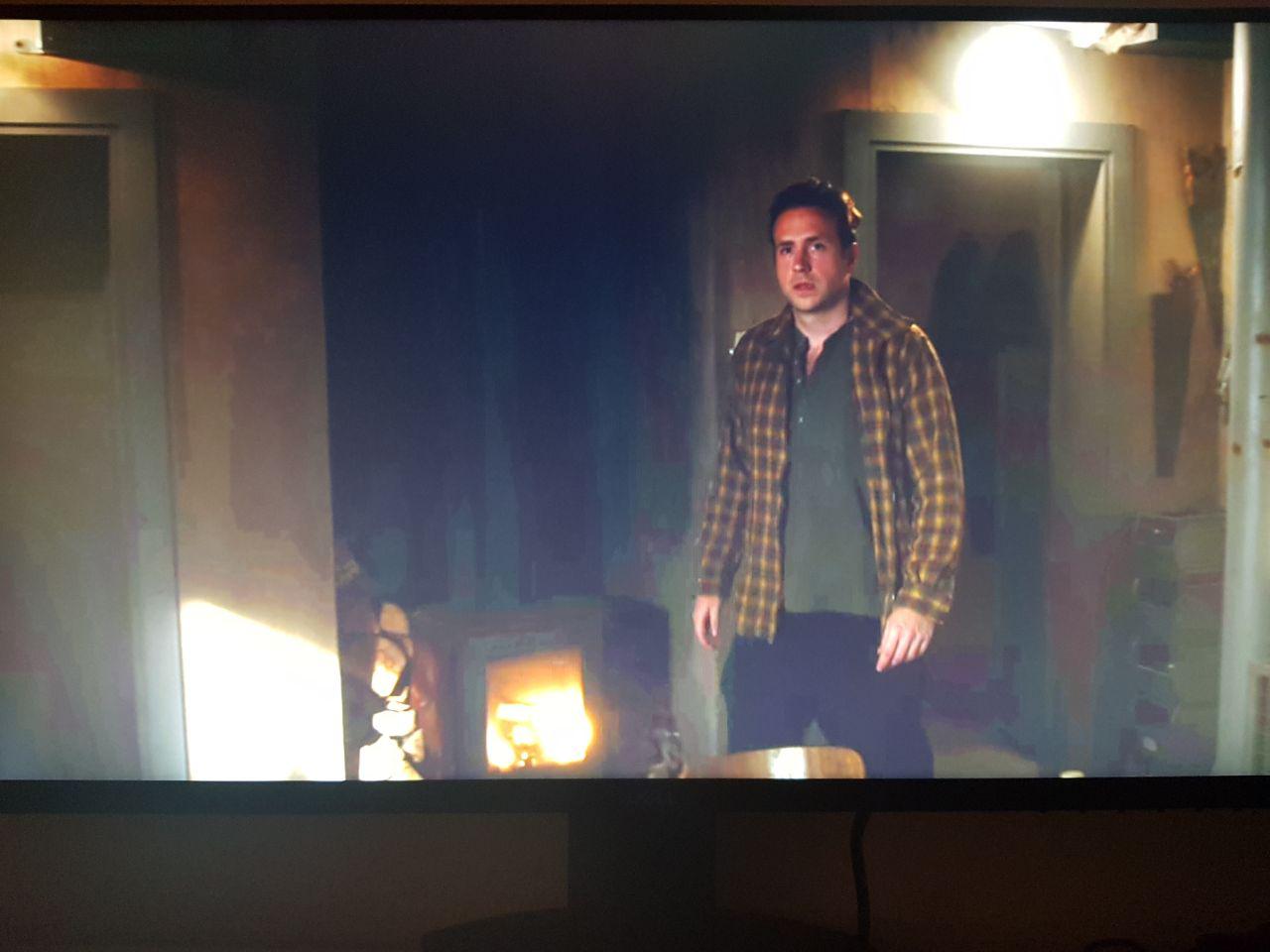

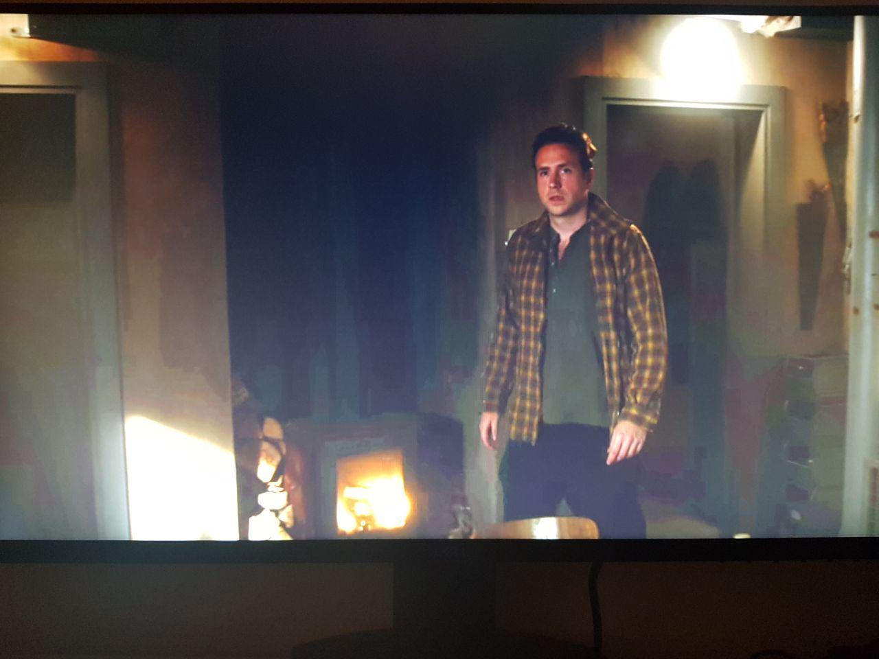

Hab grad mal eine Folge Black Mirror auf Netflix angeschaut und teilweise schon heftiges CB feststellen können.
Bei anderen Filmen/Serien tritt der Effekt viel weniger auf.
Falls es jemand testen will, auf dem Bild ist es die Black Mirror Staffel 2, Folge 4 auf Netflix.
Wobei man aber auch sagen muss, das gerade bei Videos oder Streaming, das Color-Banding durch zu starke Kompression oder eine schlechte Auflösungsquelle, verstärkt werden kann.
Reaktionen: IIxRaZoRxII
