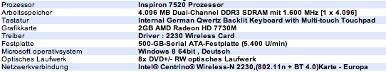

Wo soll ich anfangen?! Ich versuche gerade oben genanntes Notebook für den normalen Hausgebrauch fit zu kriegen.

Und jetzt seid ihr dran, bitte.
