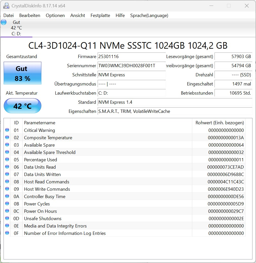

  • SSD laut CrystalDiskInfo in gutem Zustand (83 %, keine Media/Data Errors, ~42 °C)

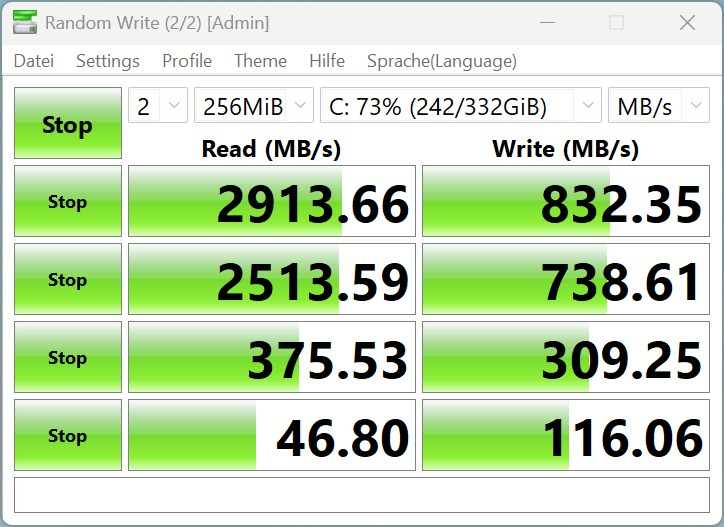

  • CrystalDiskMark unauffällig, könnte Screenshot hochladen bei Bedarf

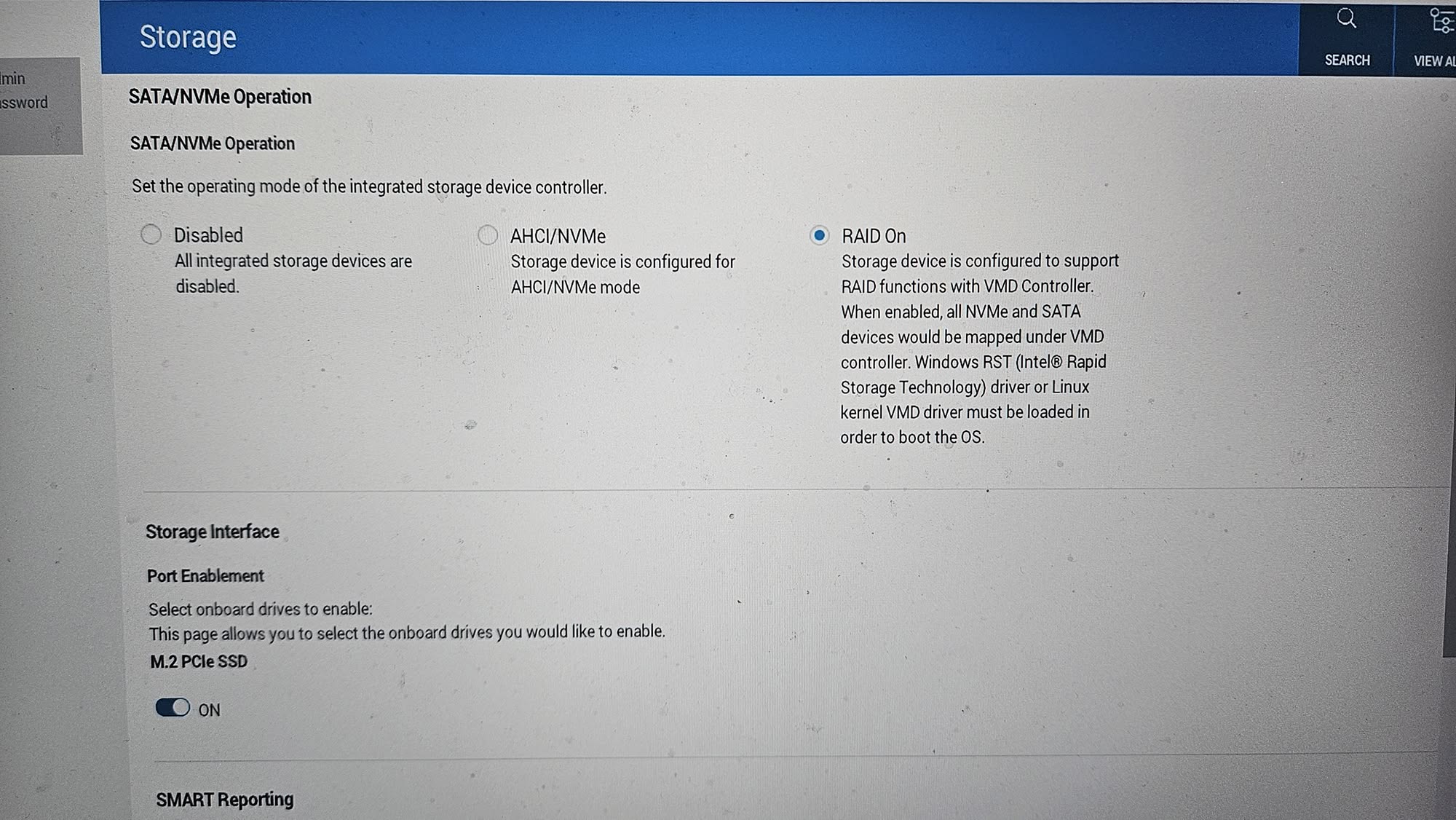

Im BIOS ist jedoch standardmäßig:
SATA/NVMe Operation = RAID On

Kann ich bei einem Einzel-SSD-System im BIOS einfach von
RAID On → AHCI/NVMe wechseln und damit Intel VMD deaktivieren?
Oder muss Windows vorher gezielt vorbereitet werden (z. B. über abgesicherten Modus oder Treiberanpassung), um keinen INACCESSIBLE_BOOT_DEVICE-Fehler zu riskieren?

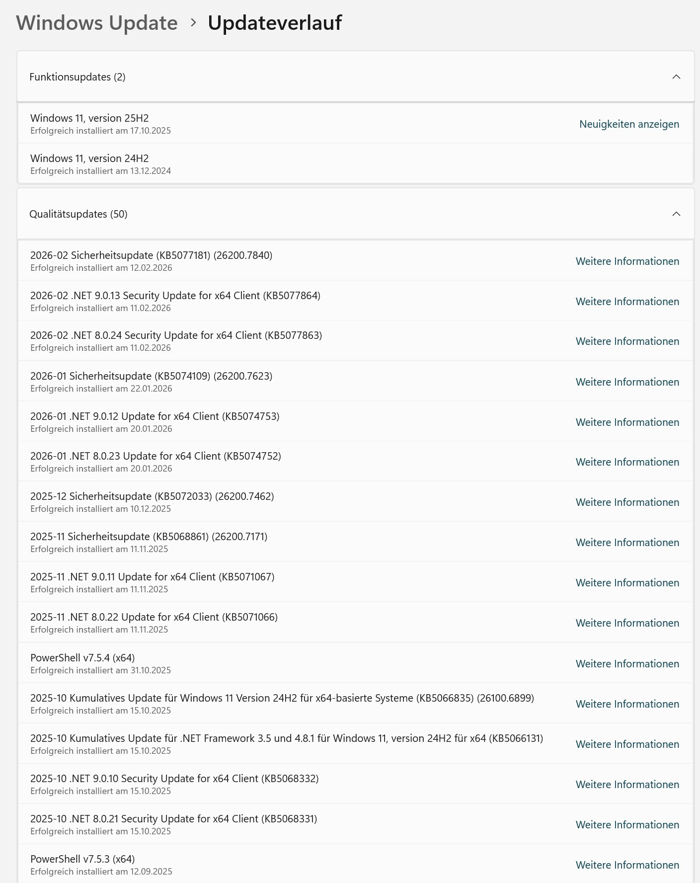

Hast du mal in die Windows Update Übersicht geschaut, was zuletzt so installiert wurde und ob etwas hiervon zu dem Zeitpunkt passt, ab dem es langsam wurde? Evtl. kannst du ein solches Update deinstallieren.
Vielen Dank für die Idee, interessante Punkt.
Habe gerade mal reingeschaut, gibt es da aus deiner Sicht etwas auffälliges?
Das "Problem" ist, dass ich leider kein wirkliches Gefühl habe, ab wann es überhaupt langsam geworden ist ... :(

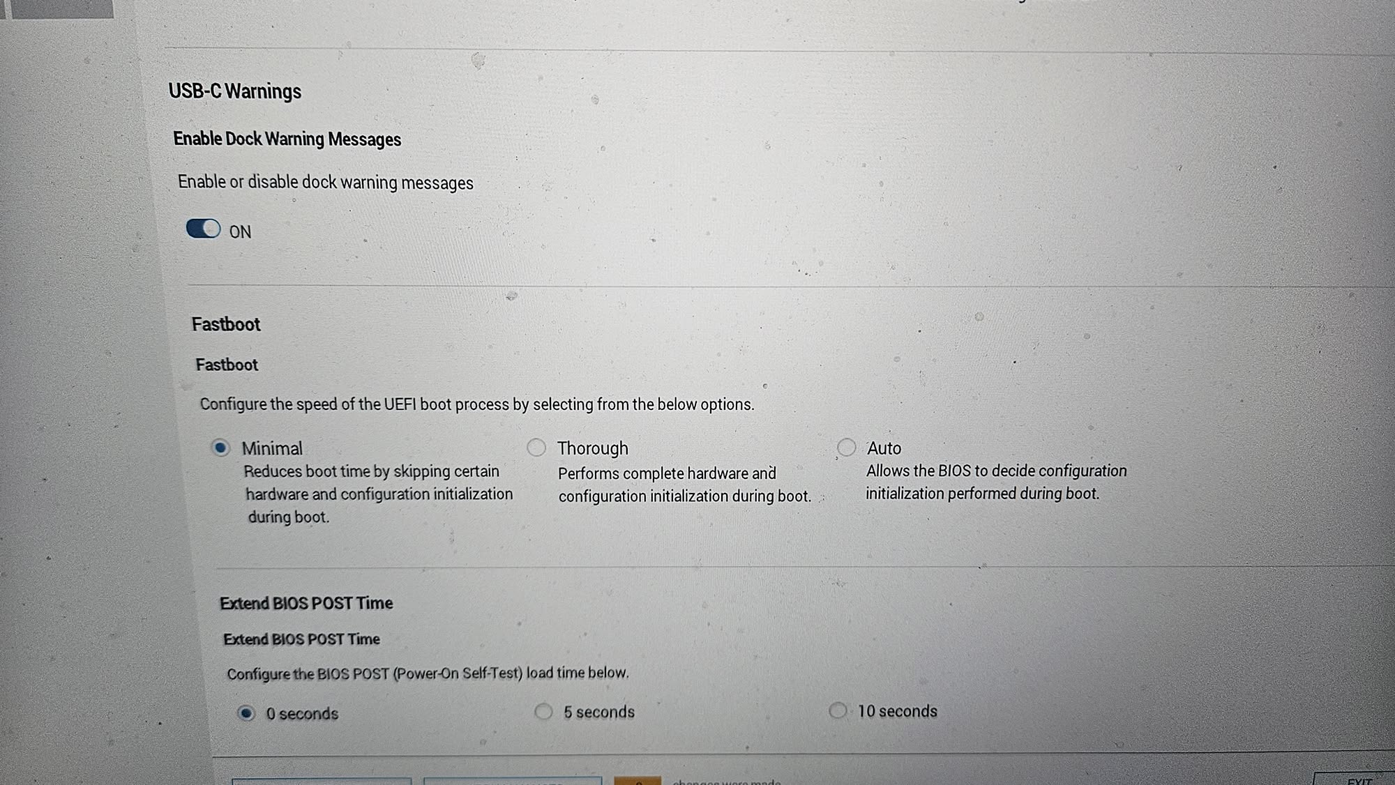

Guck nochmal ins Bios, da gibt es noch eine Einstellung zum Boot generell (fast, thorough, minimal).
Und wie du richtig erkannt hast, sollte die Einstellung für die SSD einfach auf AHCI stehen.
Ich habe hier gerade auf einem Latitude7290 für dich getestet: von AHCI auf Intel RST RAID umgestellt und der Weg bootet ohne Fehlermeldung.

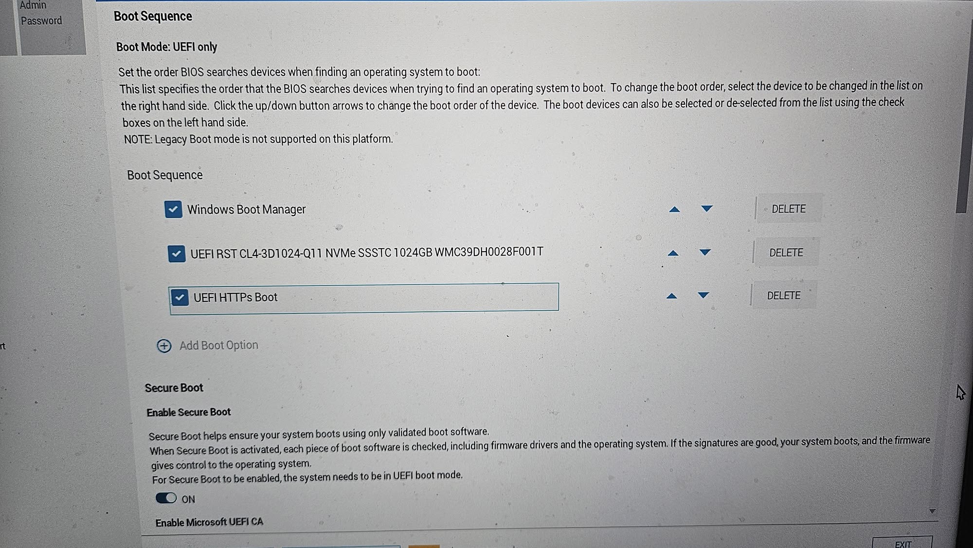

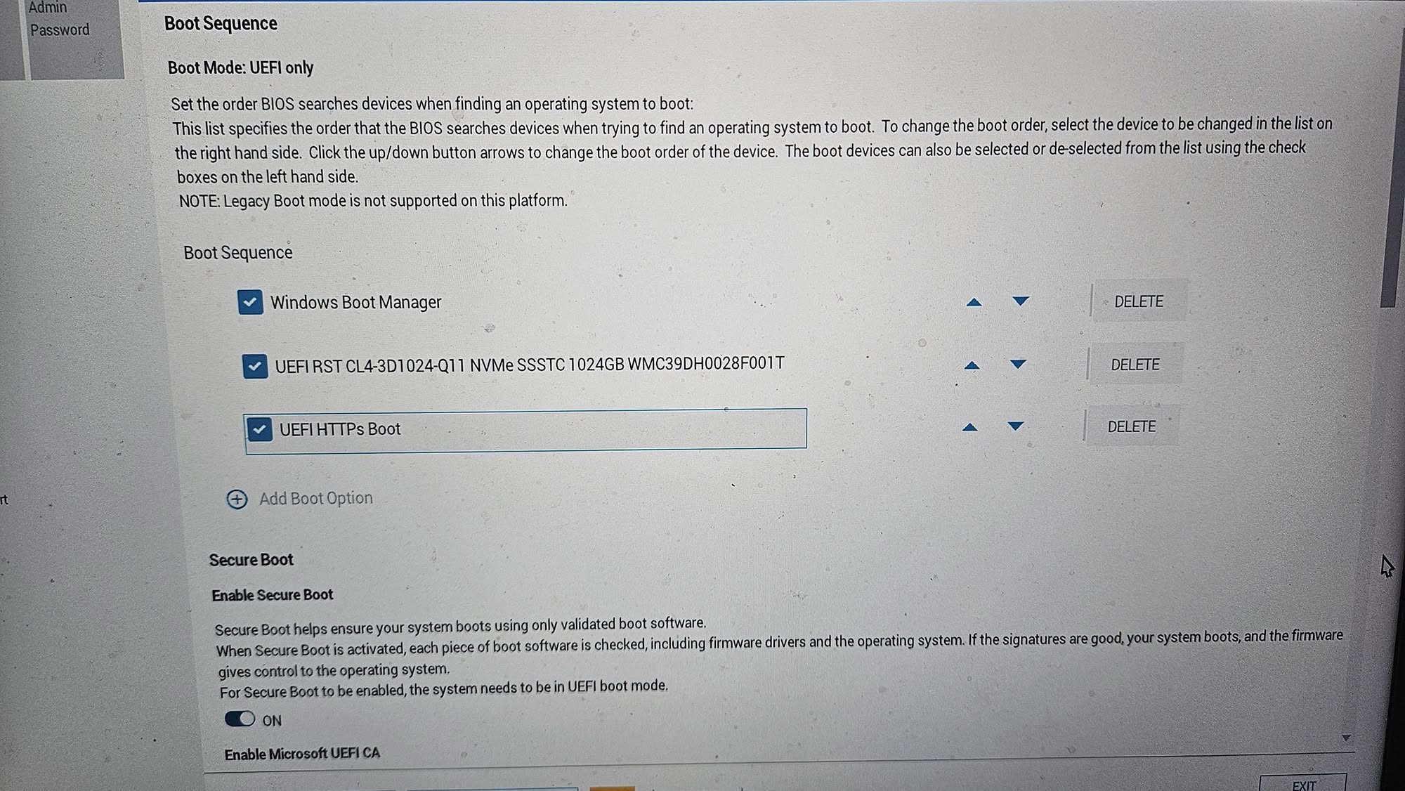

Steht die SSD auf Boot Priority#1 ? Nicht das er elendig lange auf NIC Ipv4, Ipv6, USB usw wartet

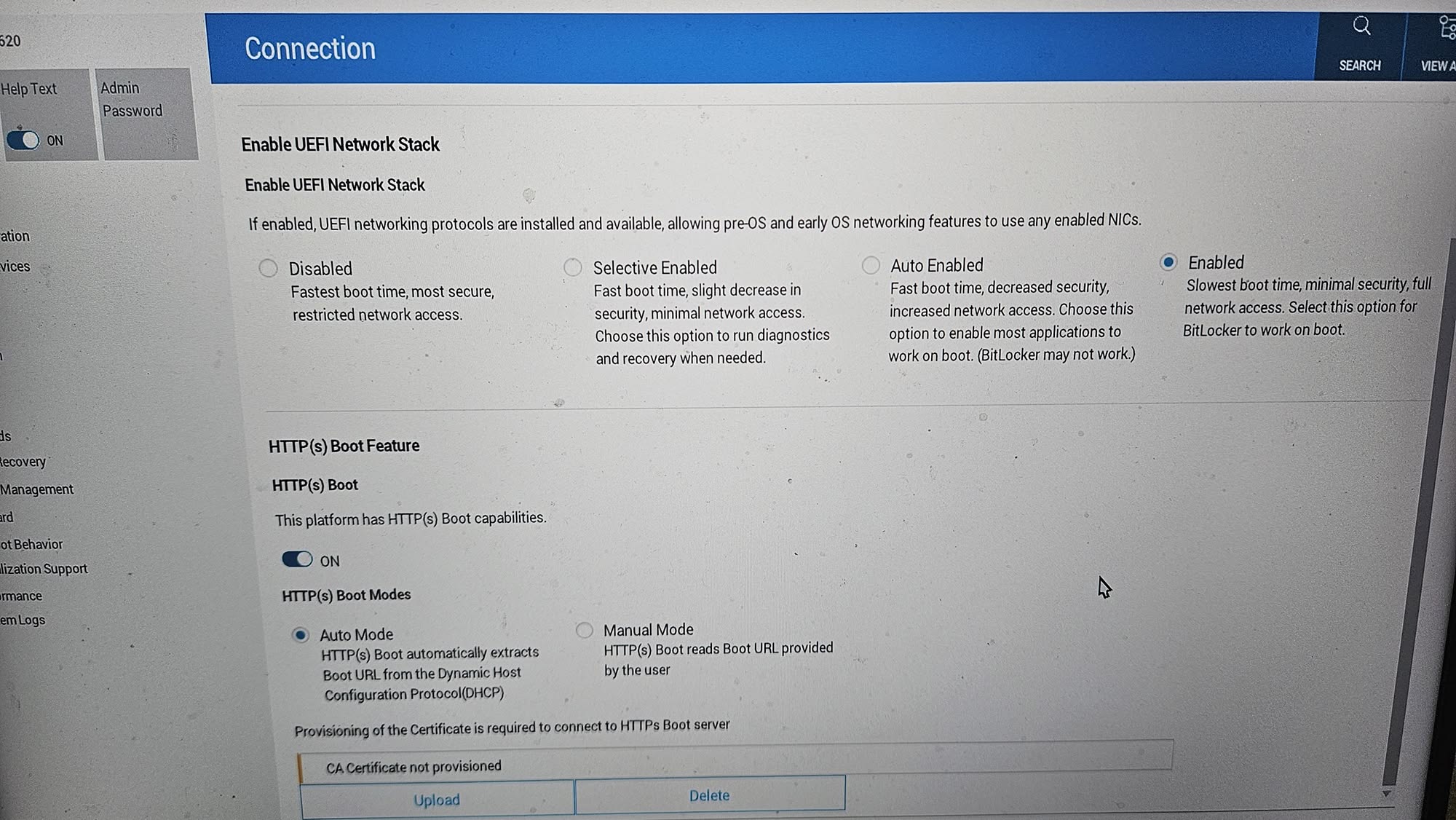

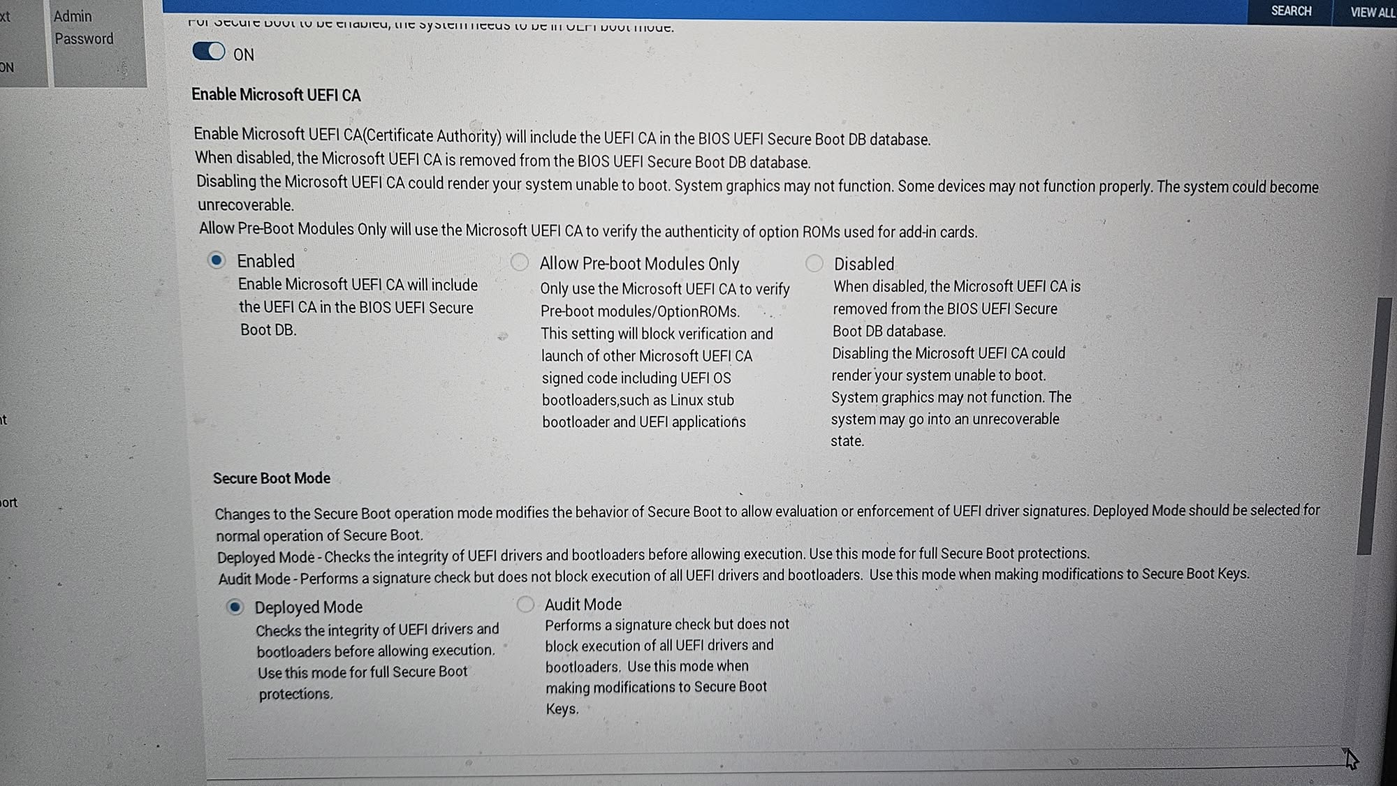

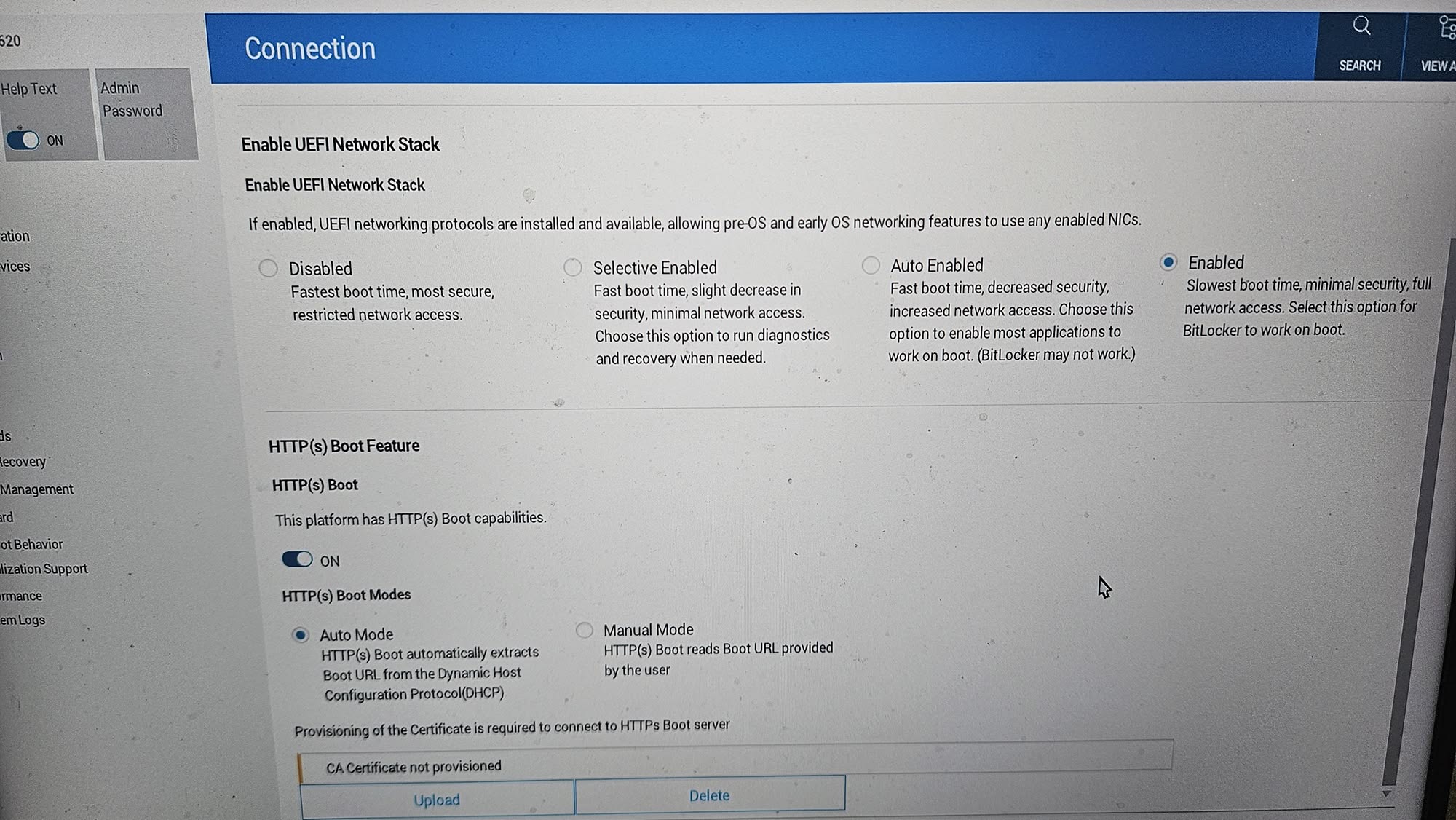

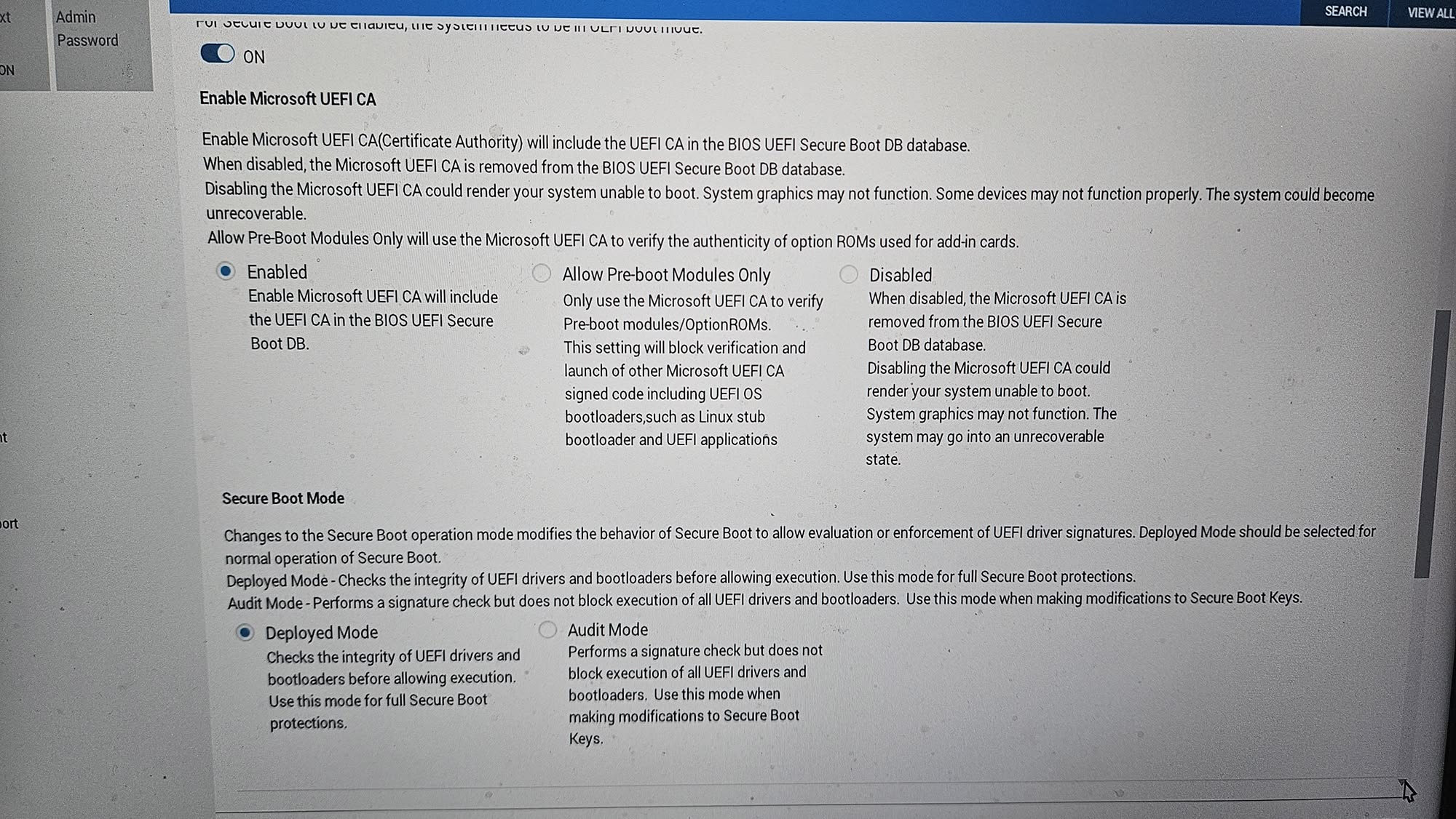

Hier mal einige Bilder aus dem BIOS:
20260224_105352.jpg20260224_105323.jpg20260224_105208.jpg20260224_105147.jpg20260224_105138.jpg
Ro155 schrieb:
Ich laß irgendwo im Netz, dass diese RIchtung wohl sowieso nicht so leicht gehen soll.
Er gibt auch beim Umstellen in der Tat die Warnung aus, dass danach der Boot nicht mehr funktionieren könnte.
Den Network Boot würde ich deaktivieren, der ist z.b. für PXE da damit man den Rechner übers Netzwerk installieren kann.
Ansonsten sehen die Einstellungen okay aus.
Danke, habe es deaktiviert, trotzdem ist es noch ziemlich langsam... Alles etwas seltsam.
Das mit Raid On -> AHCI werde ich mir mal überlegen...
ist das reversibel? Eigentlich ja schon oder?
Wenn Windows nicht mehr booted und einen BSOD anzeigt, müsste eine Zurückstellung auf Raid und damit Intel RST problemfrei möglich sein....?
Ja, das Notebook startet ja zuerst Bios (wo du immer reinkommst) und schaut dann was es booten soll bzw. kann.

EDIT: SMART und Benchmark Screenshots:

Intel RST -> AHCI denkst Du macht keinen Sinn zu versuchen / zu riskieren?
Mit Treiber rumzufriemeln ist ja immer so eine Sache :D
Das ist im ersten Schritt wie gesagt nur eine Bios Option die du wieder zurückstellen kannst wenn es nicht bootet (bzw. funktioniert).

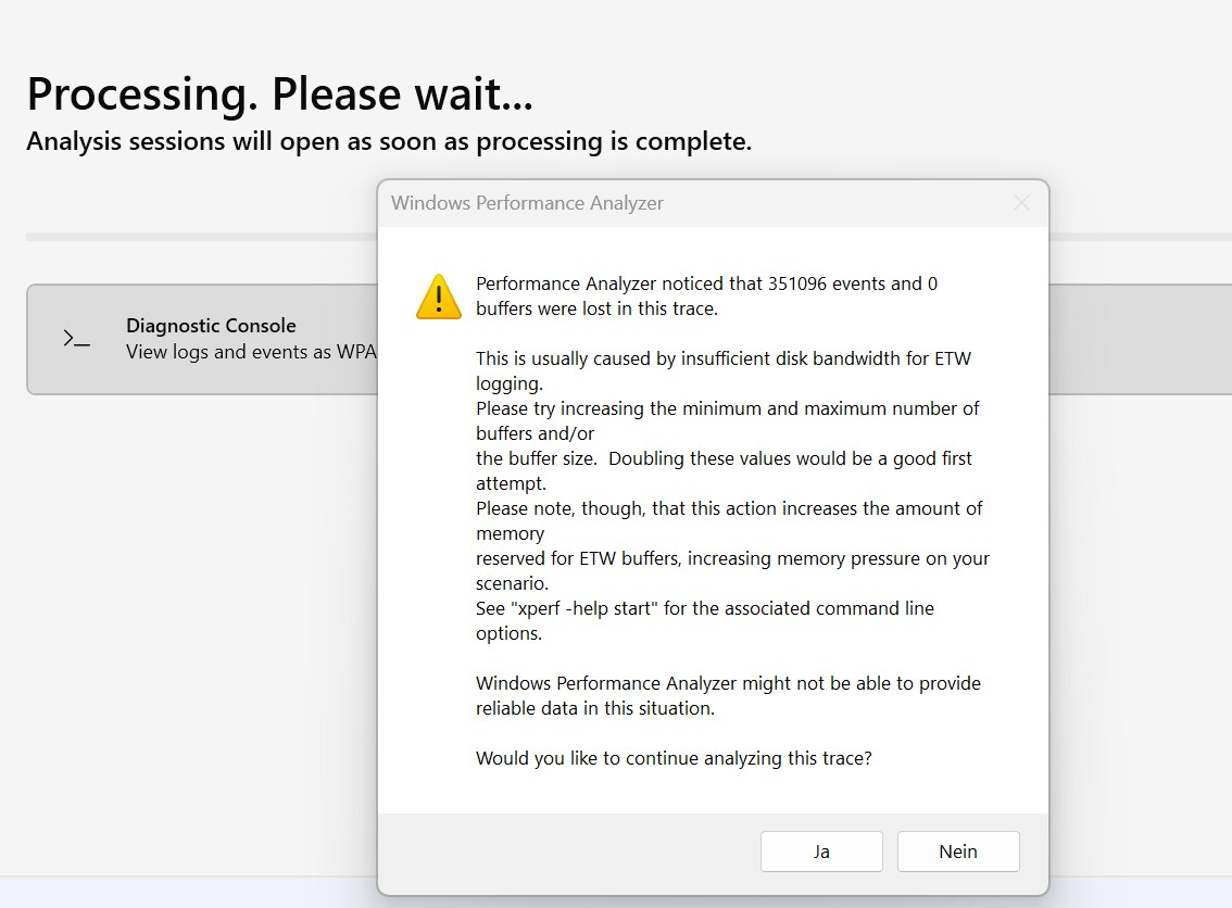

Leider bekomme ich folgendes beim Versuch, sie zu öffnen:
Weiß nicht, ob das nur ein spezifisches Problem bei mir ist und das bei dir klappt?
Sehe beim STart der Messung nirgends, dass man diese Parameter irgendwo einstellen könnte?
Mann kann die Meldung mit Ja ignorieren. Dann wird sie geladen.

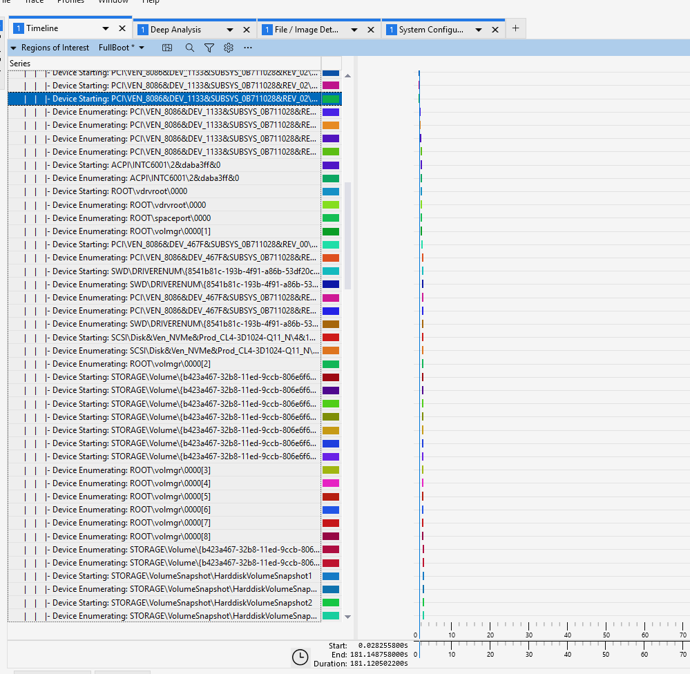

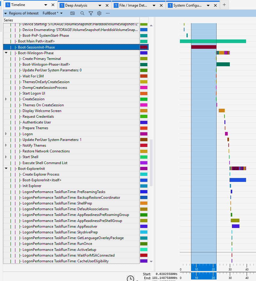

Wenn du auf Profiles->Apply->Browse Catalog klickst und dort die Datei FullBoot.Boot.wpaProfile auswählst siehst du die Übersicht vom Bootvorgang:

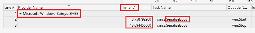

Das Starten der Geräte geht alles immer ganz fix, bis zu dem SessionInit kommen.

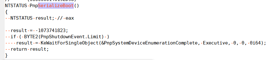

In den generic Events sieht man die 10s bei SerializeBoot
Das SerializeBoot wartet auf PnpSystemDeviceEnumerationComplete, also das alle Geräte aufgelistet und gestartet sind.
Also mal schauen was da passiert.

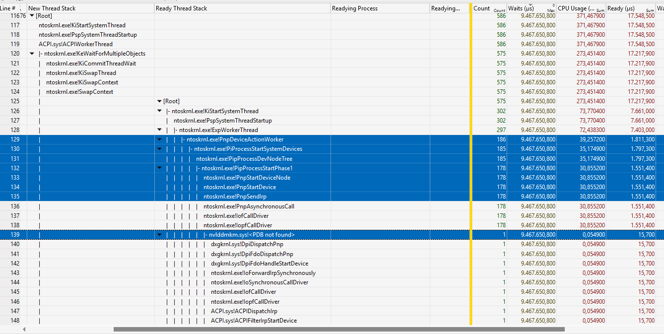

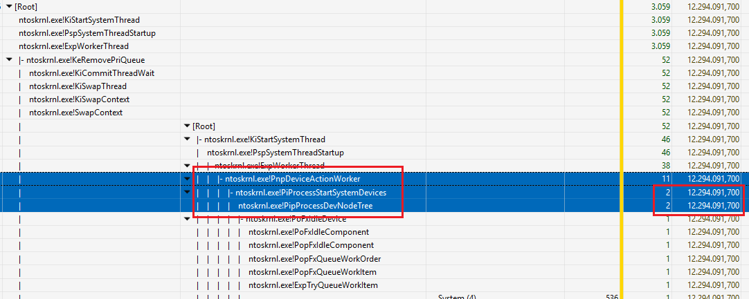

Ziehe den Graph CPU Usage (precise) in eine neue Analyse-Ansicht. Und oben im Header ziehst die Count an erster Stelle nach der gelben Linie und danach Waits (us) und klickst dort drauf zum Sortieren was am längsten dauert. Nun suchen wir nach etwas mit wenig Count, was aber lange dauert also großes Waits hat. Und da sehe ich einen GPIO Treiber der 1 Aufruf hat der 12s dauert auf ein Device wartet bis es läuft.
Dann sehe ich wieder die 12 beim Start von Geräten:
Und dann sehe ich 9s für den nVIDIA Treiber (nvlddmkm.sys) zum Start:
Hast du zufällig einen neuen nVIDIA Treiber für deine NVIDIA GeForce RTX 3060 Laptop GPU installiert und wurde das dann langsamer? Du nutzt den Treiber 32.0.15.8195, also 581.95. Probiere mal einen neuen Treiber oder einen älteren. Wenn Dell keine andere Treiber hat mal die generischen Treiber von nVIDIA probieren. Wenn es der Laptop hergibt, einfach mal die Geforce deaktiveren und nur die iGPU nutzen und schauen ob der Boot schneller geht.

Dann sind noch kleine Dinge wie Startmenülayout, PreShellTasks (was auch immer der Explorer da macht) etc dauert etwas:
Nach dem Desktop rödelt Windows für 16s die Autostartprogramme
Also miste den Autostart aus und kucke wegen der Geforce.
