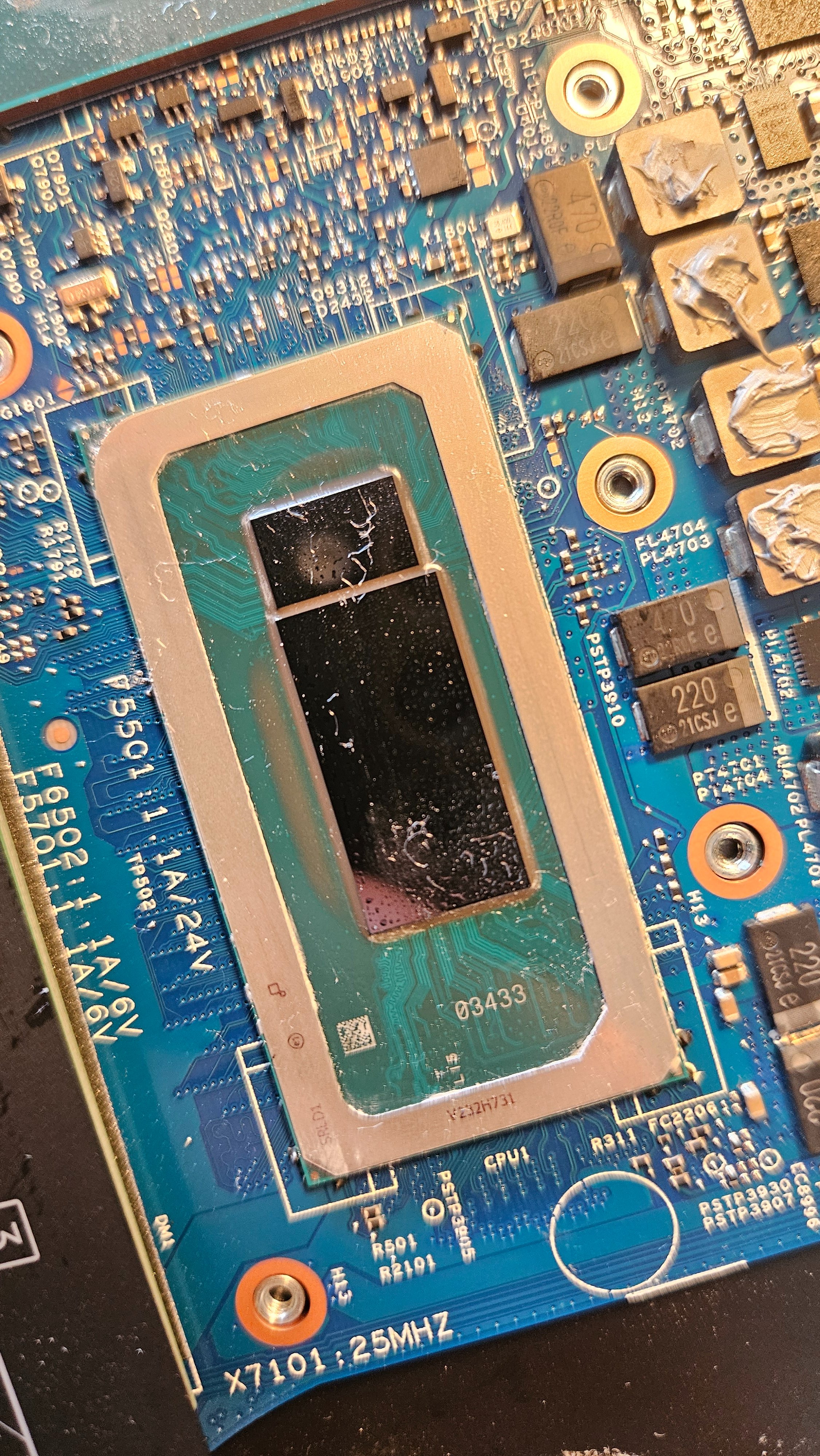

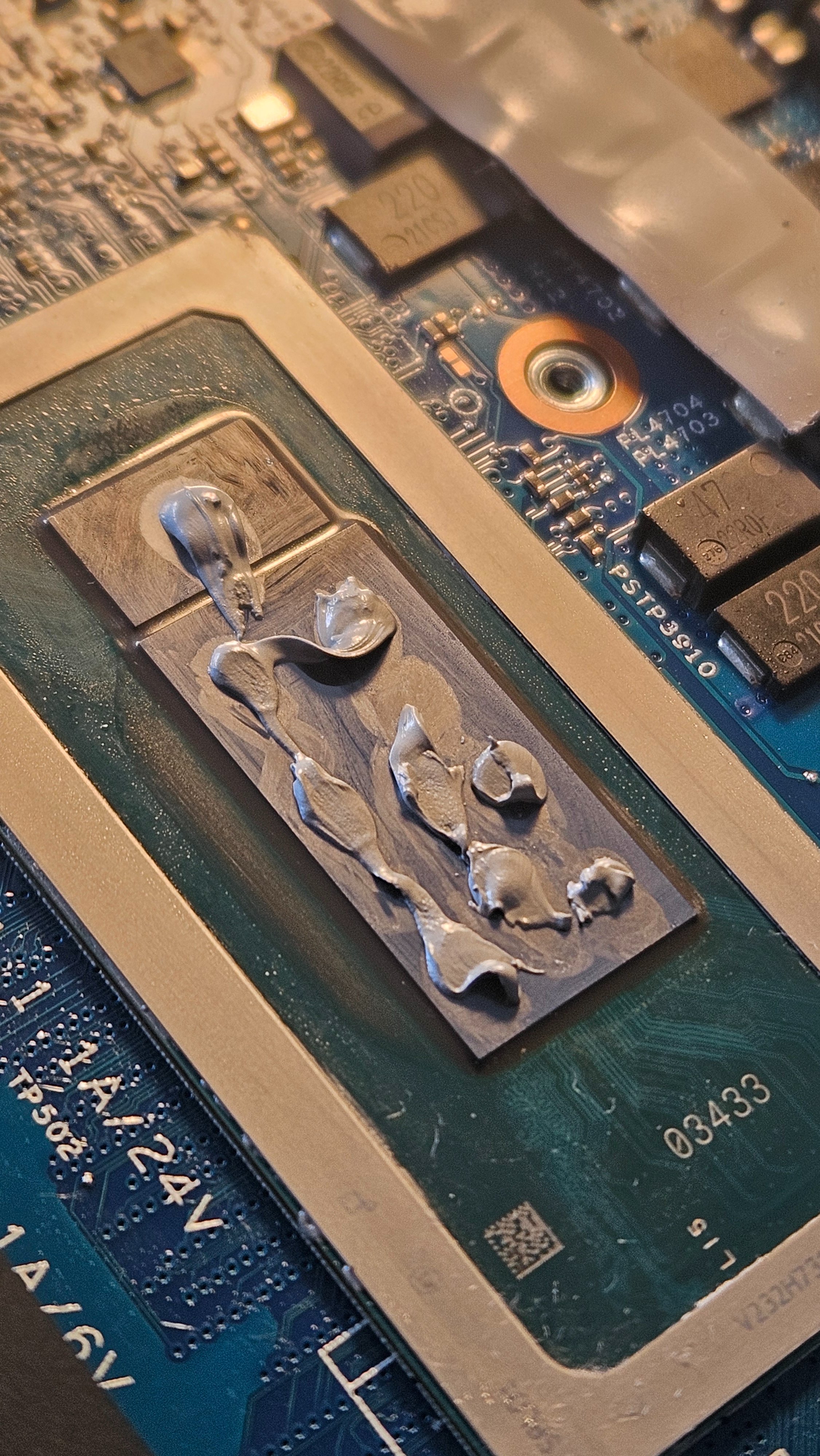

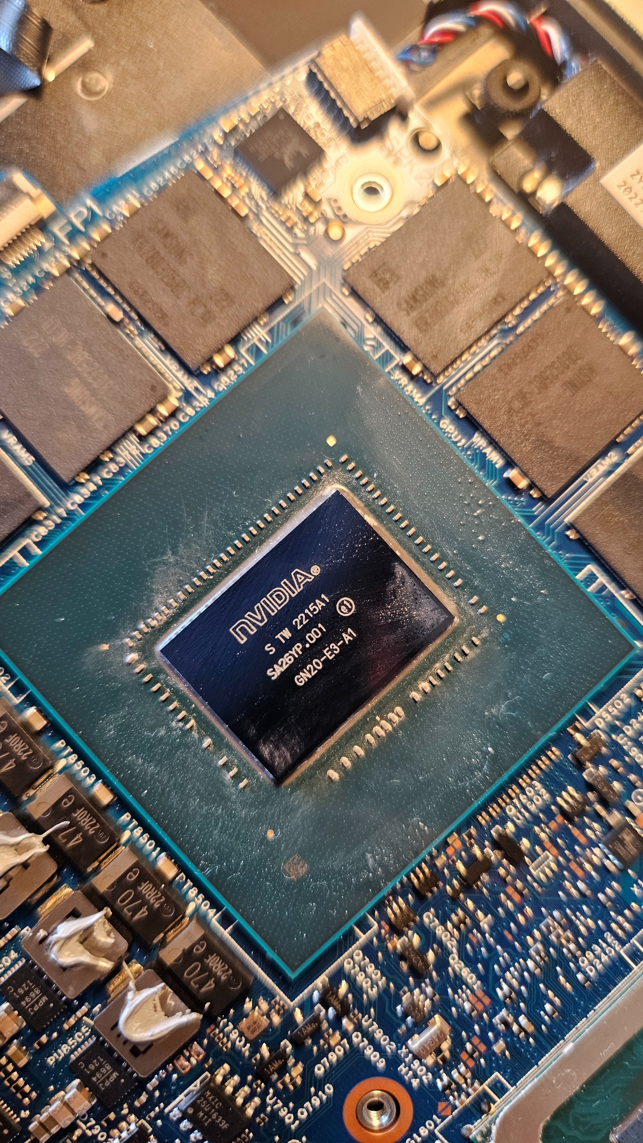

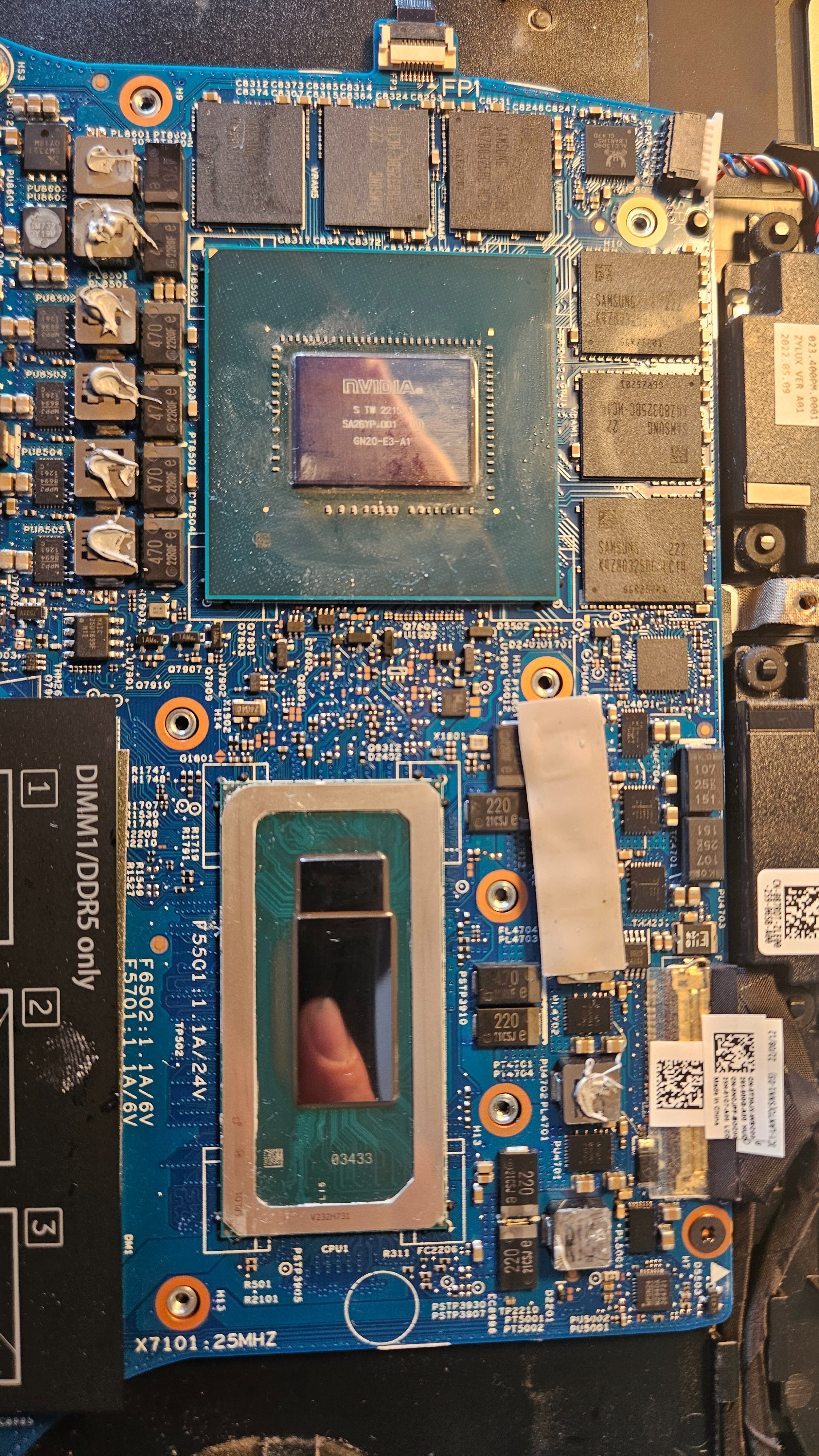

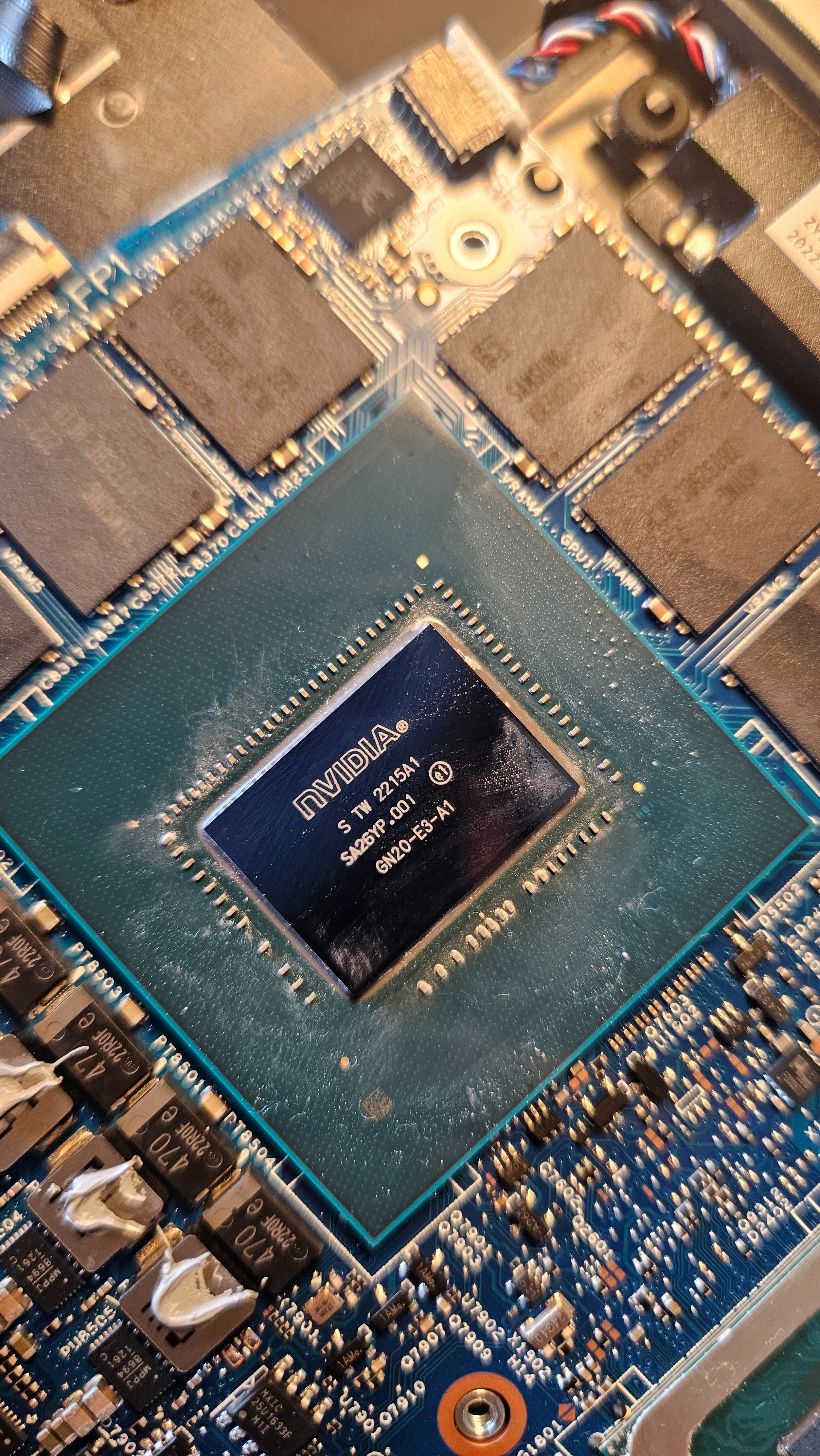

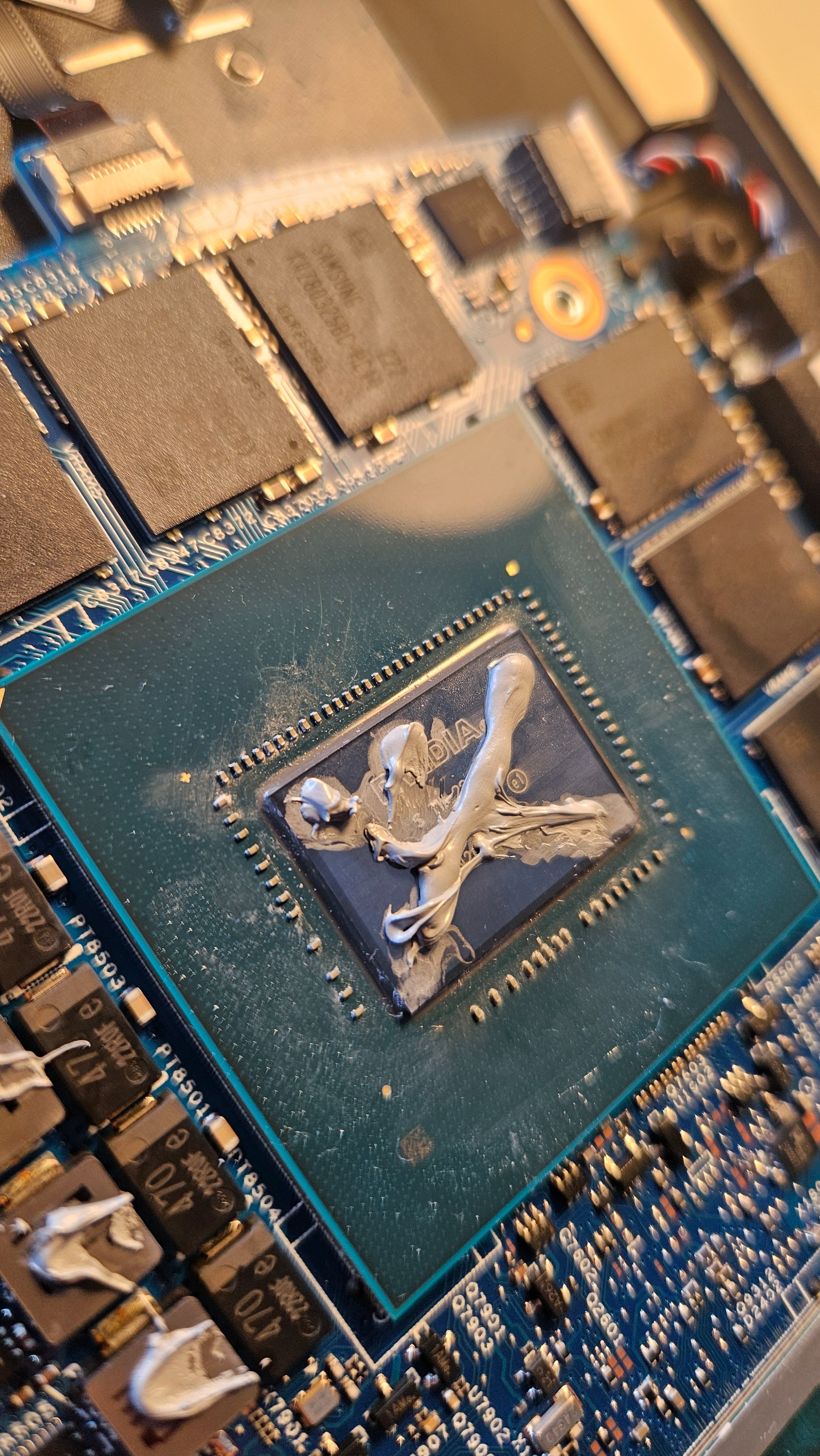

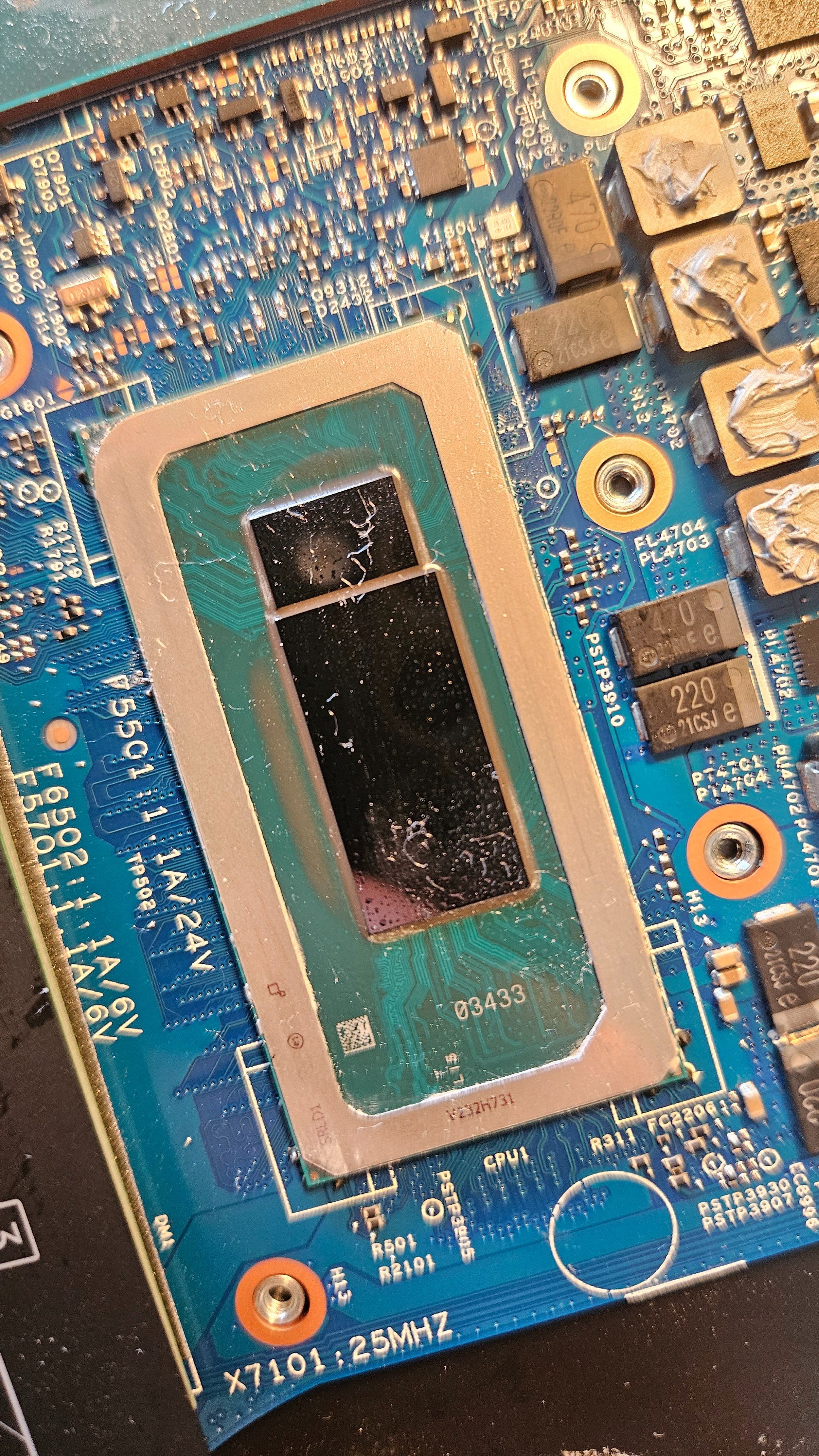

Bei der CPU war vorher sehr viel Wärmeleitpaste, auch in dem kompletten grünen Bereich. Ich muss aber eigentlich nur die silberne zentral platzierte Oberfläche mit Wärmeleitpaste voll machen, oder?

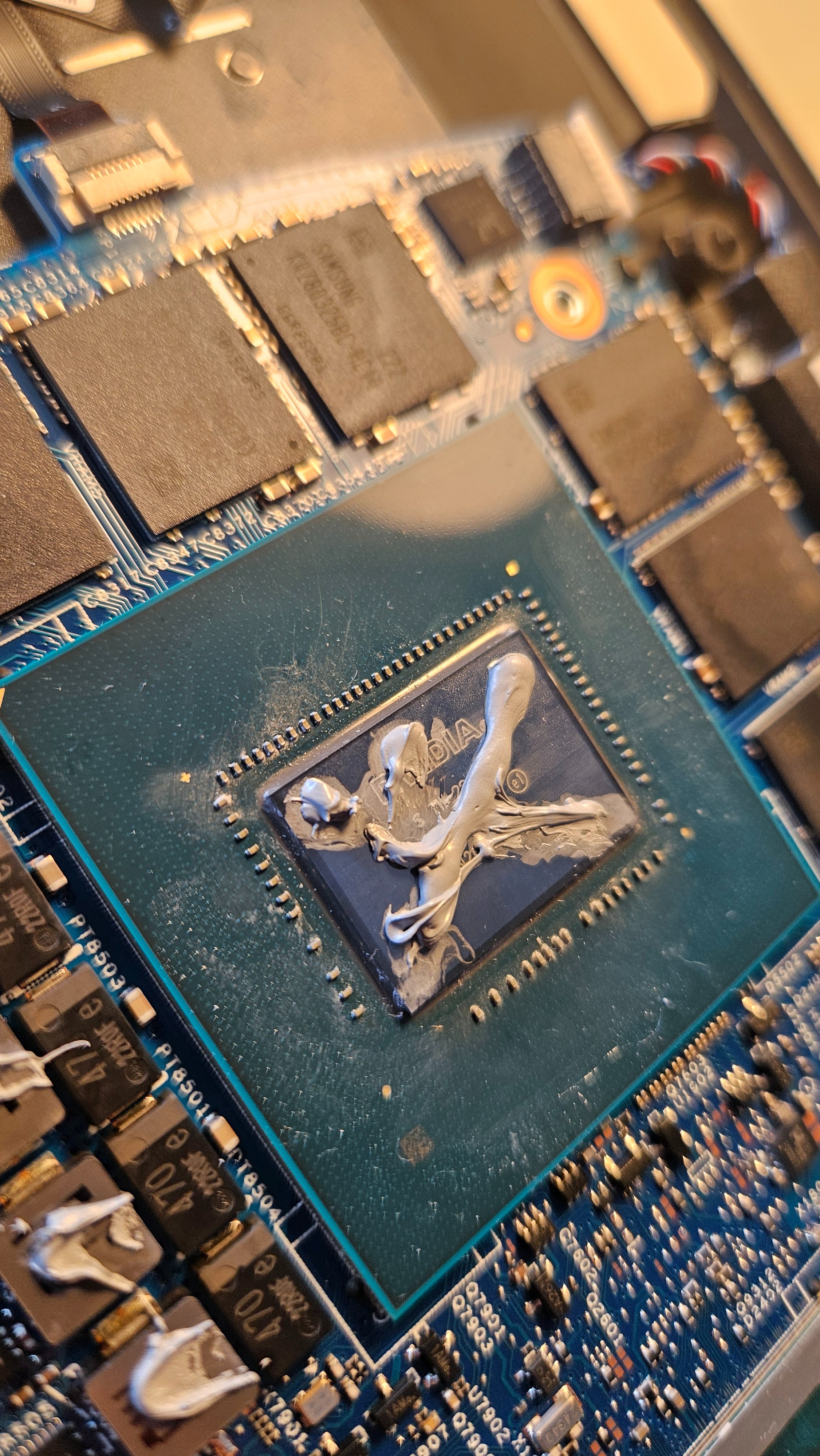

Und bezüglich GPU, dort gibt es so kleine Pins ringsherum. Beim Entfernen der WLP habe ich jetzt irgendwie den Eindruck, dass diese leicht verdreckt wurden. Meinst du, das ist ein größeres Problem?
PS
Die kleinen Härchen vom Wattestäbchen und die Feuchtigkeit entferne ich natürlich vor dem Auftragen der WLP.

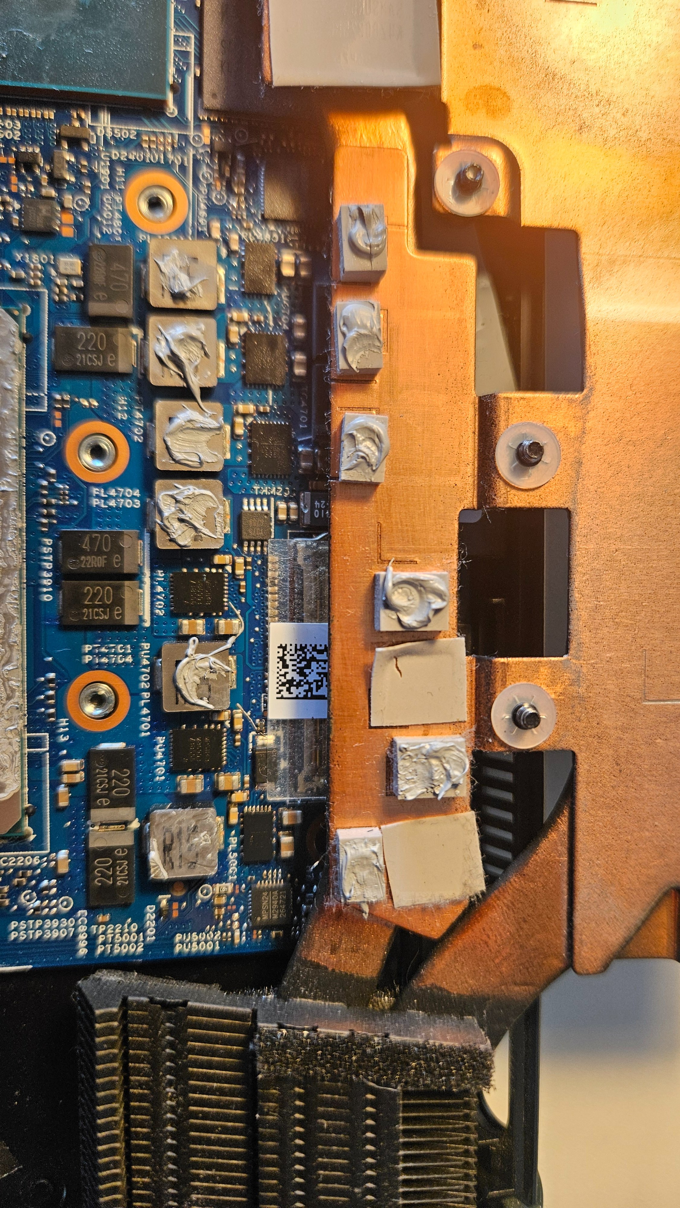

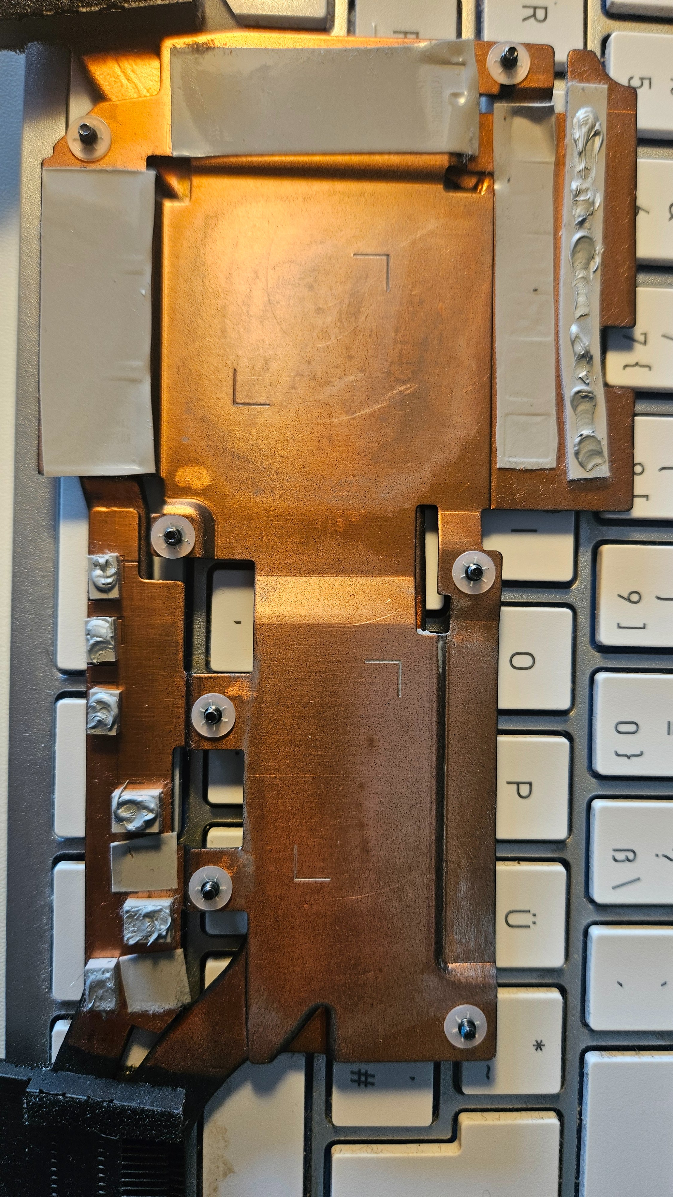

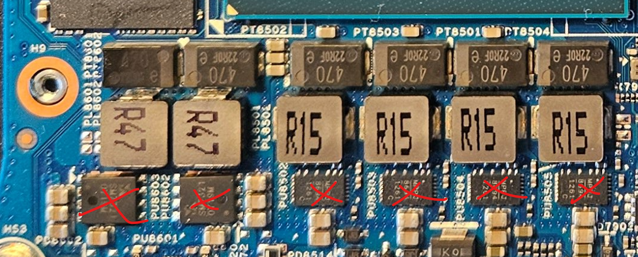

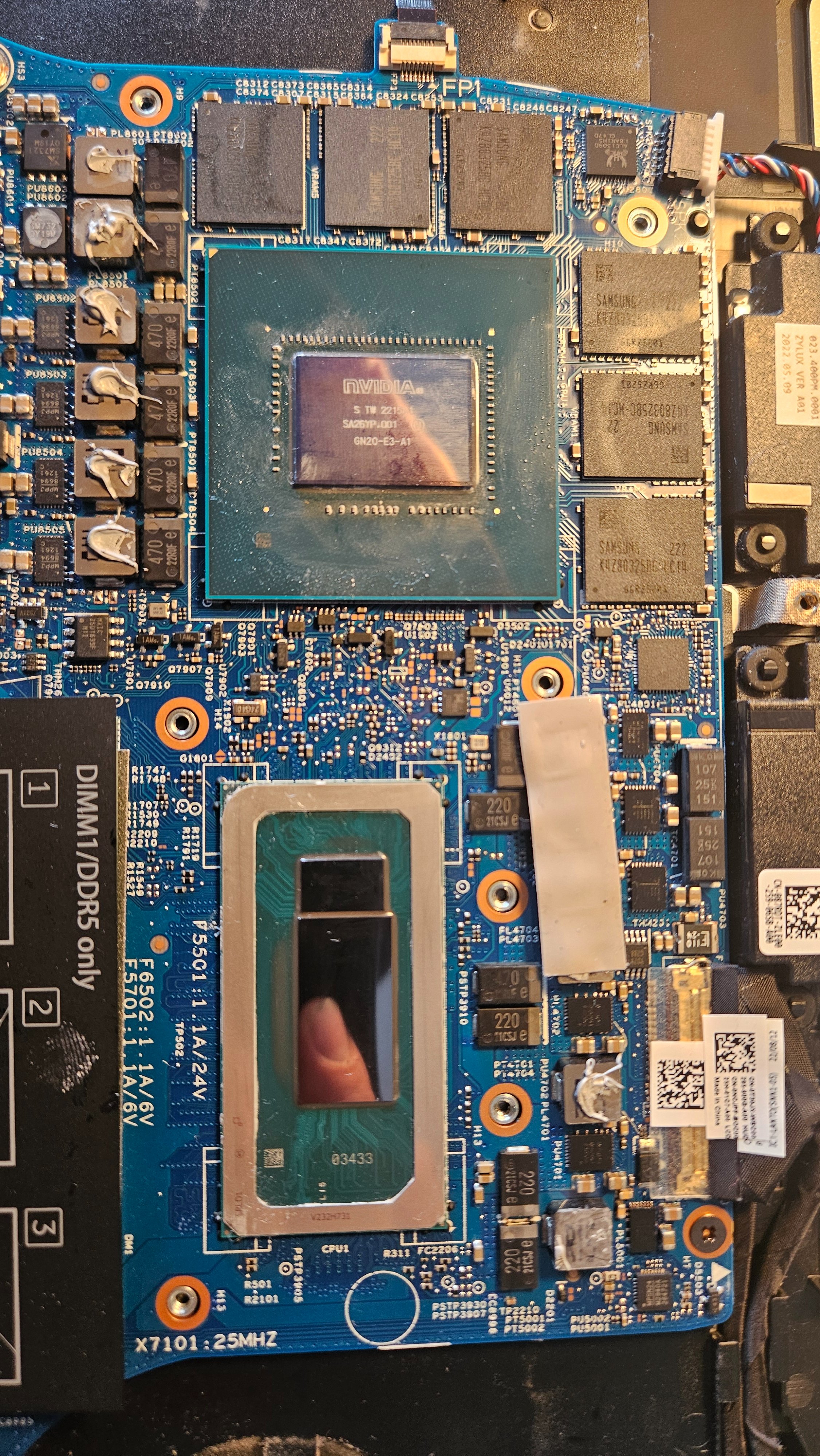

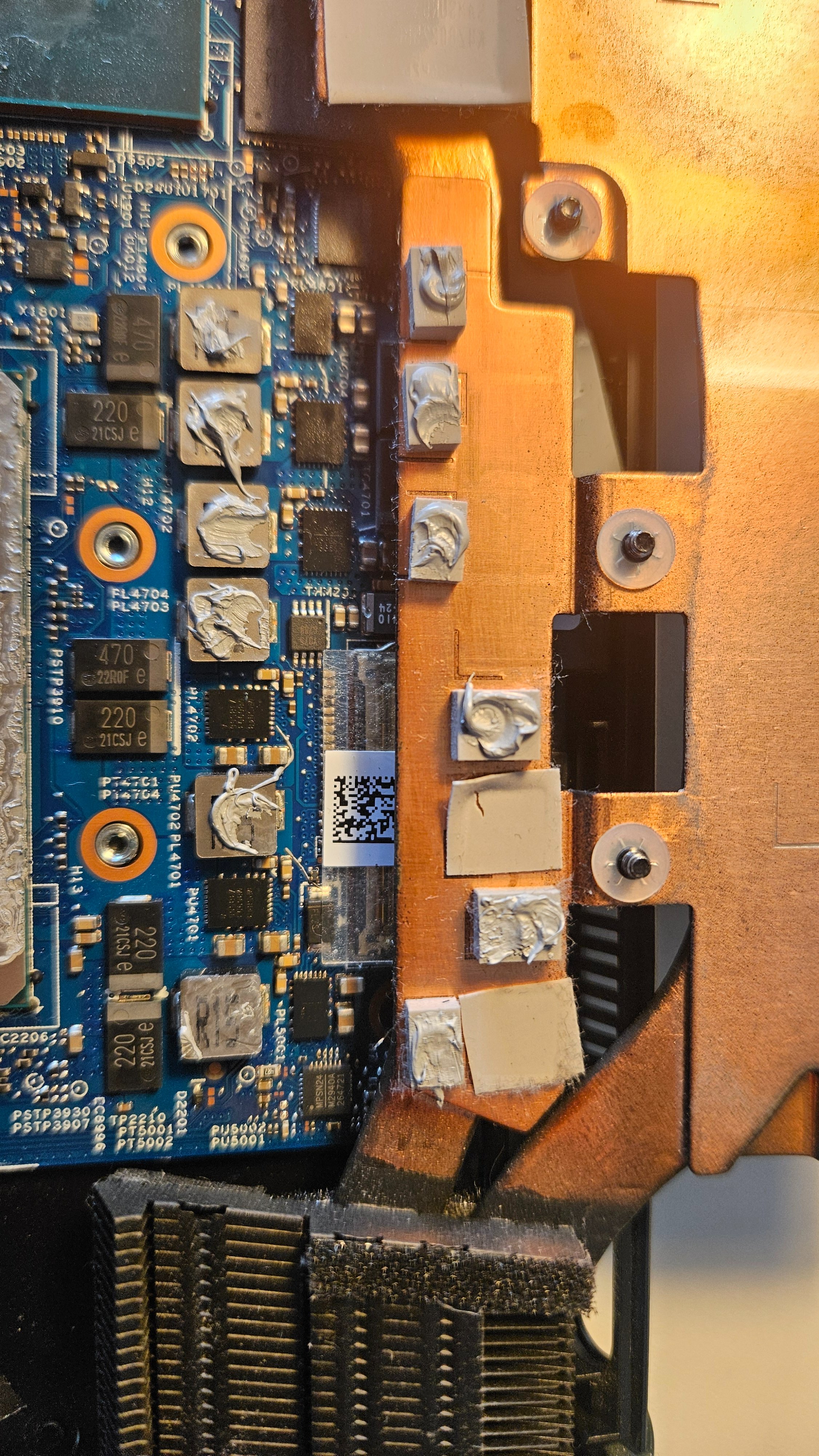

Edit: Ich habe jetzt sowohl auf die Spulen direkt als auch auf die großen Pads für die VRMs jeweils direkt auf die VRM Thermalpads direkt kleine Kleckse gegeben. Wenn man sich das spiegelverkehrt geklappt vorstellt, sieht man ganz gut wo was sitzt. Siehe neues Bild: Die linken drei Spulen sowie die rechte haben ihren VRM jeweils scheinbar oberhalb, die mittleren beiden Spulen ihren VRM jeweils rechts daneben.
Nein, die Teile sind sehr empfindlich. Da bitte nicht zu sehr rumrubbeln ansonsten gehen die leicht ab und dann geht gar nichts mehr.
Jap, nur der silberne Teil benötigt WLP.

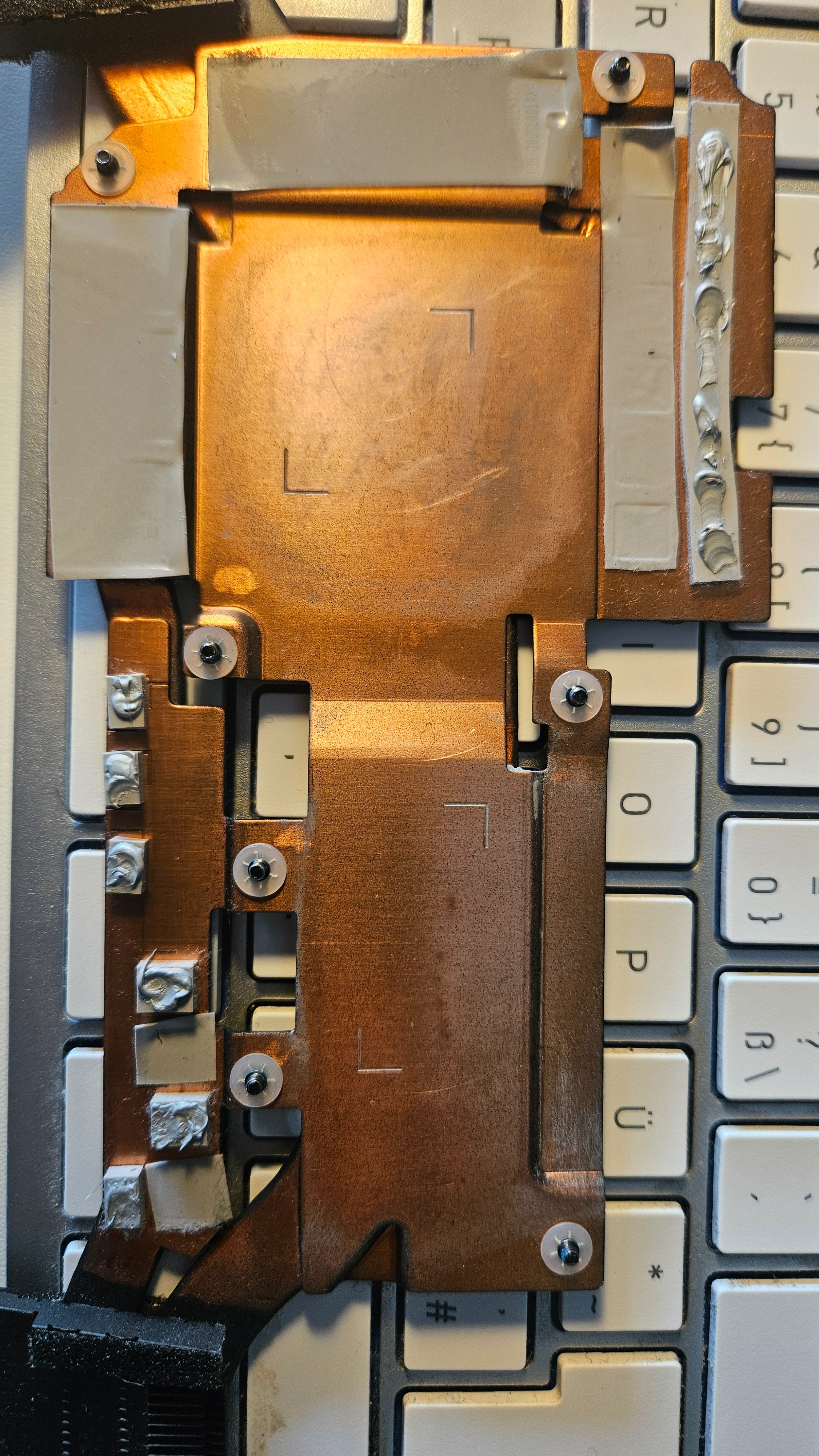

Alles klar, danke für die Info. Schau mal, ich habe noch ein Bild von den Pads der WLP, den Spulen und VRMs eingefügt. Zumindest CPU-seitig.
Reaktionen: Tenferenzu

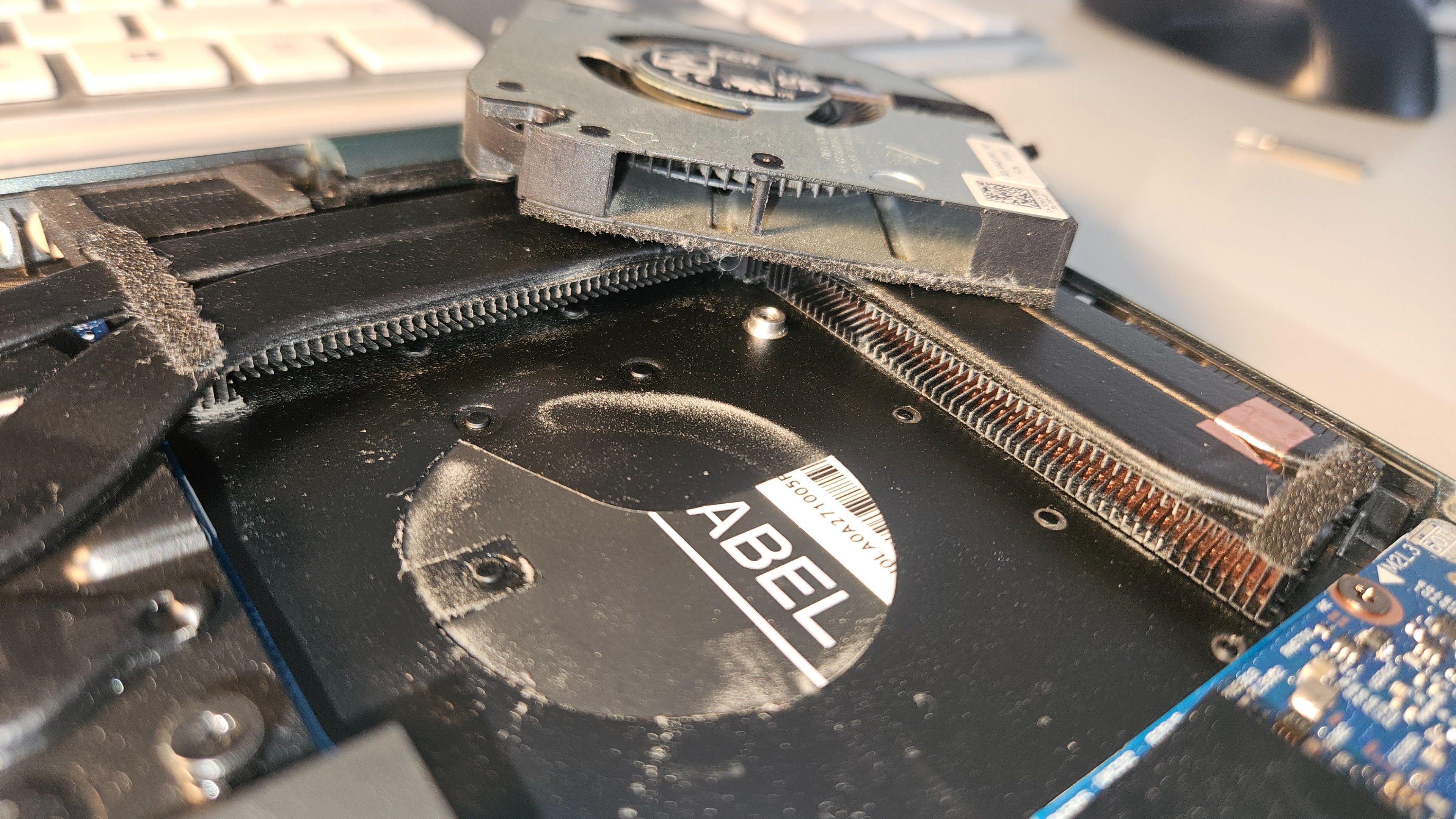

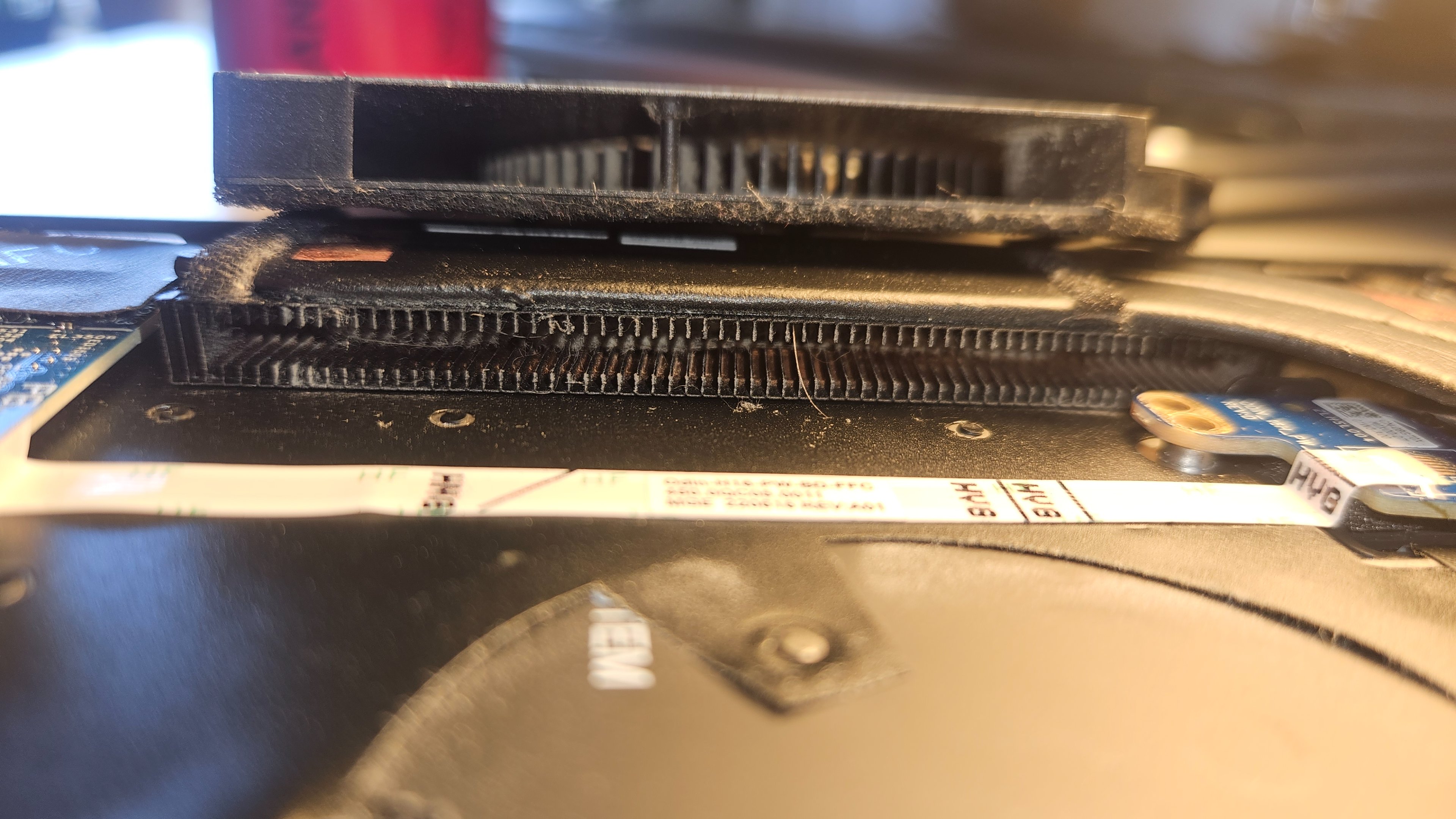

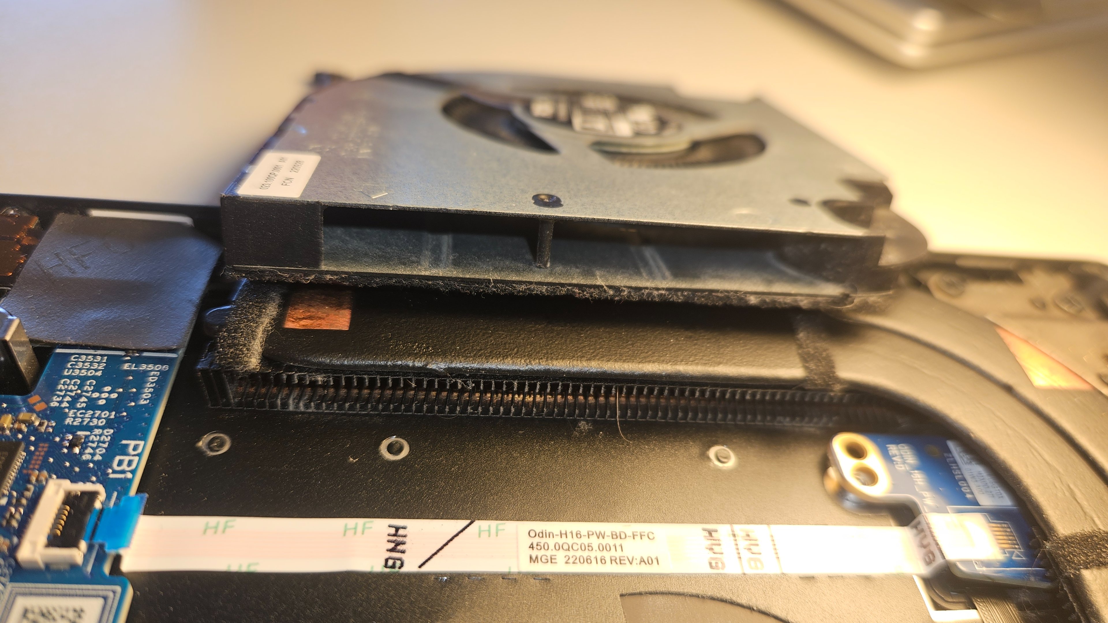

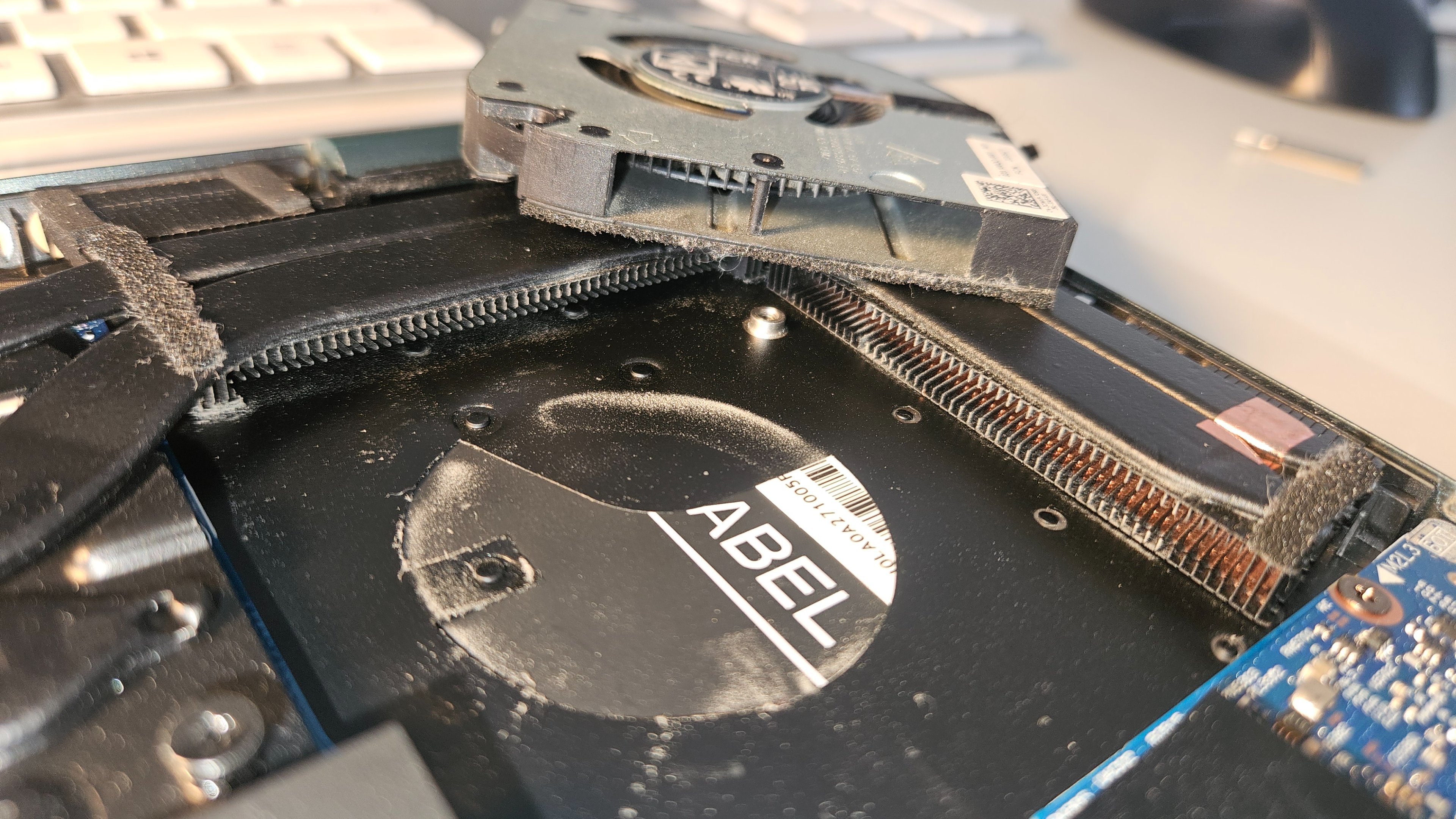

Genau, Kühllamellen habe ich gereinigt. Da war aber eigentlich ehrlich gesagt keinerlei Schmutz oder Staub mehr, seltsamerweise.

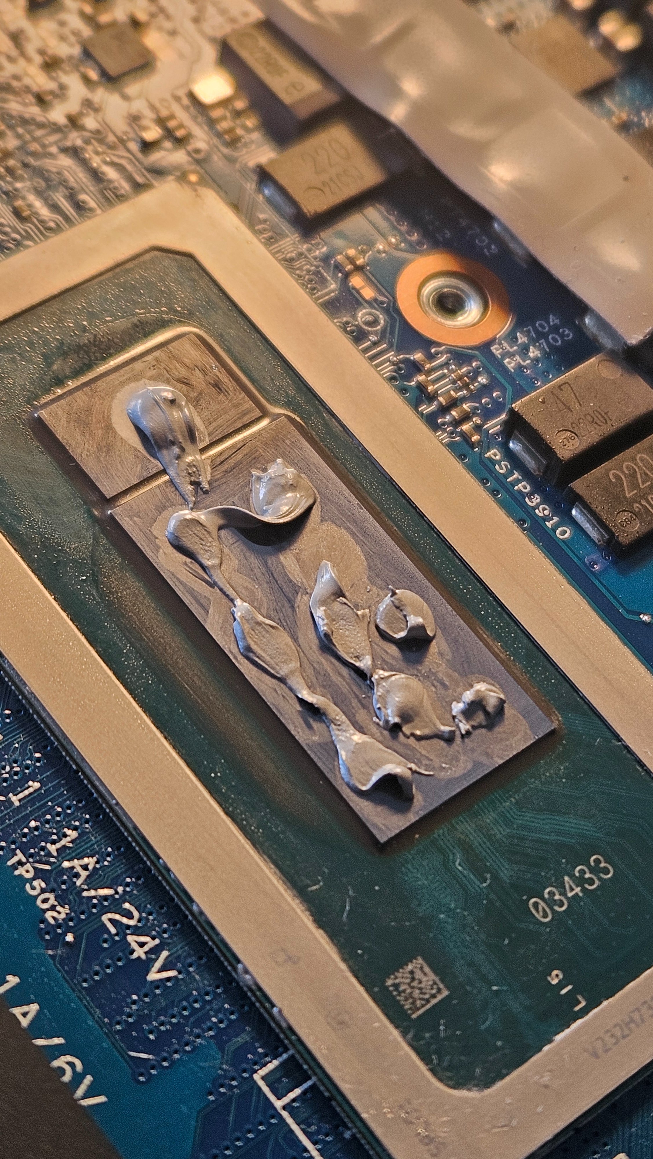

Wärmeleitpaste auf CPU und GPU bringe ich jetzt auf und dann baue ich wieder zusammen. Hoffen wir mal, dass das Ding noch startet. Bin etwas nervös, TbH 🤣
Meinst du das Ist in Ordnung von der Menge der WLP her? Hab das das letzte mal vor sicherlich 15 Jahren gemacht. Laut Recherche soll ja die Mehrpunktmethode geeignet sein. Hab es jetzt einfach mal so versucht drauf zu bekommen. Bei der GPU war genug Platz für ein X.

Du willst Lufteinschlüsse vermeiden. Am besten geht das indem du entweder eine dicke Erbse oder eine dicke Wurst verwendest. Ich hab' aber auch schon die Spachtelmethode verwendet und keine Probleme gehabt. Theorie vs. Praxis halt.
Bei CPU/GPUs siehst du aber eh schnell ob die Kühlung passt oder nicht weil's dir ansonsten die Temperatur komplett hochknallt^^

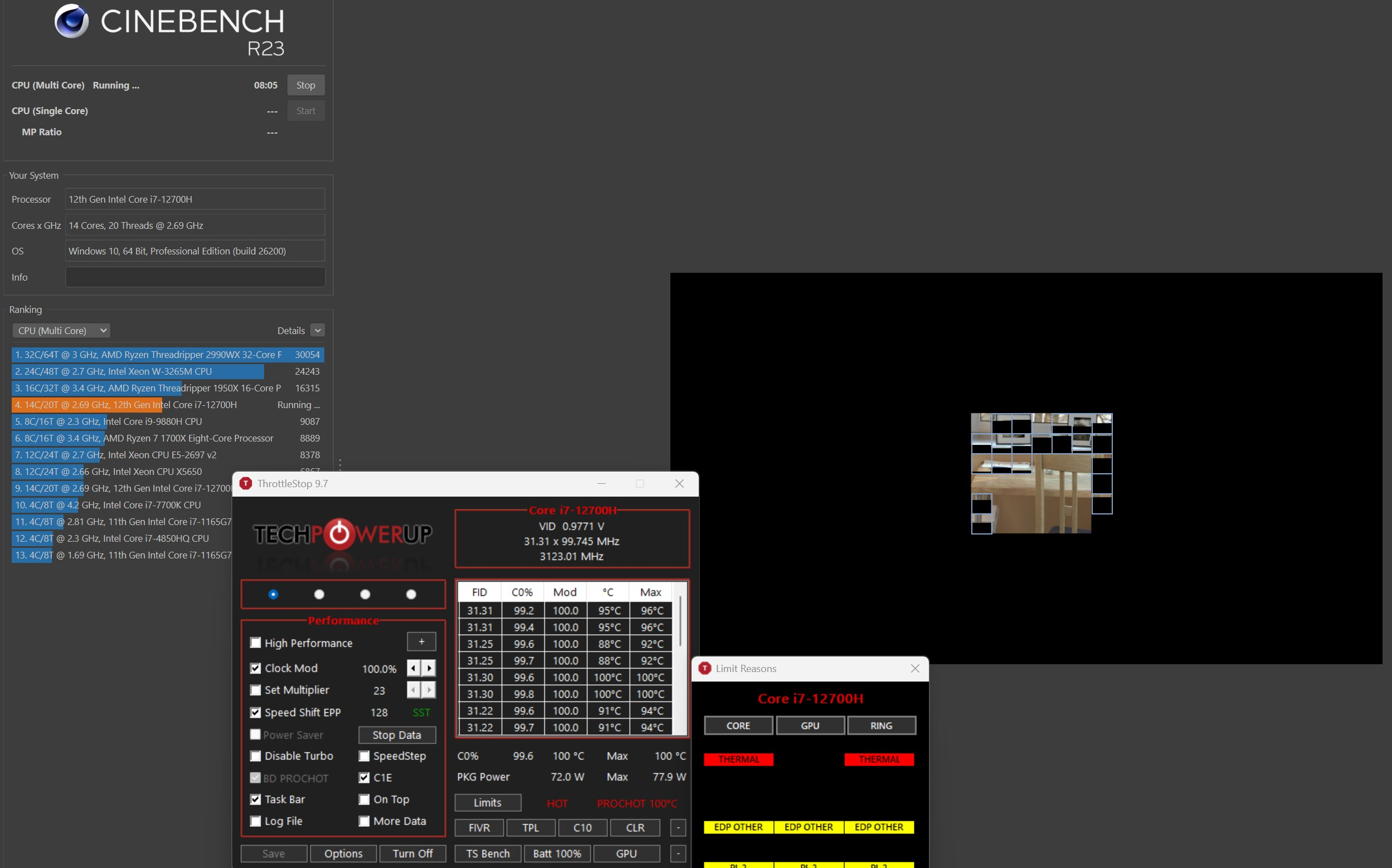

Also zumindest startet der Laptop, aber ist jetzt noch viel langsamer als zuvor. Ich muss mal abwarten, ob irgendeine Anwendung startet, um mal die Temperaturen auszulesen...
Vielleicht taktet die CPU oder GPU jetzt auch runter, weil die WLP nicht richtig aufgetragen ist und daher überhitzt....

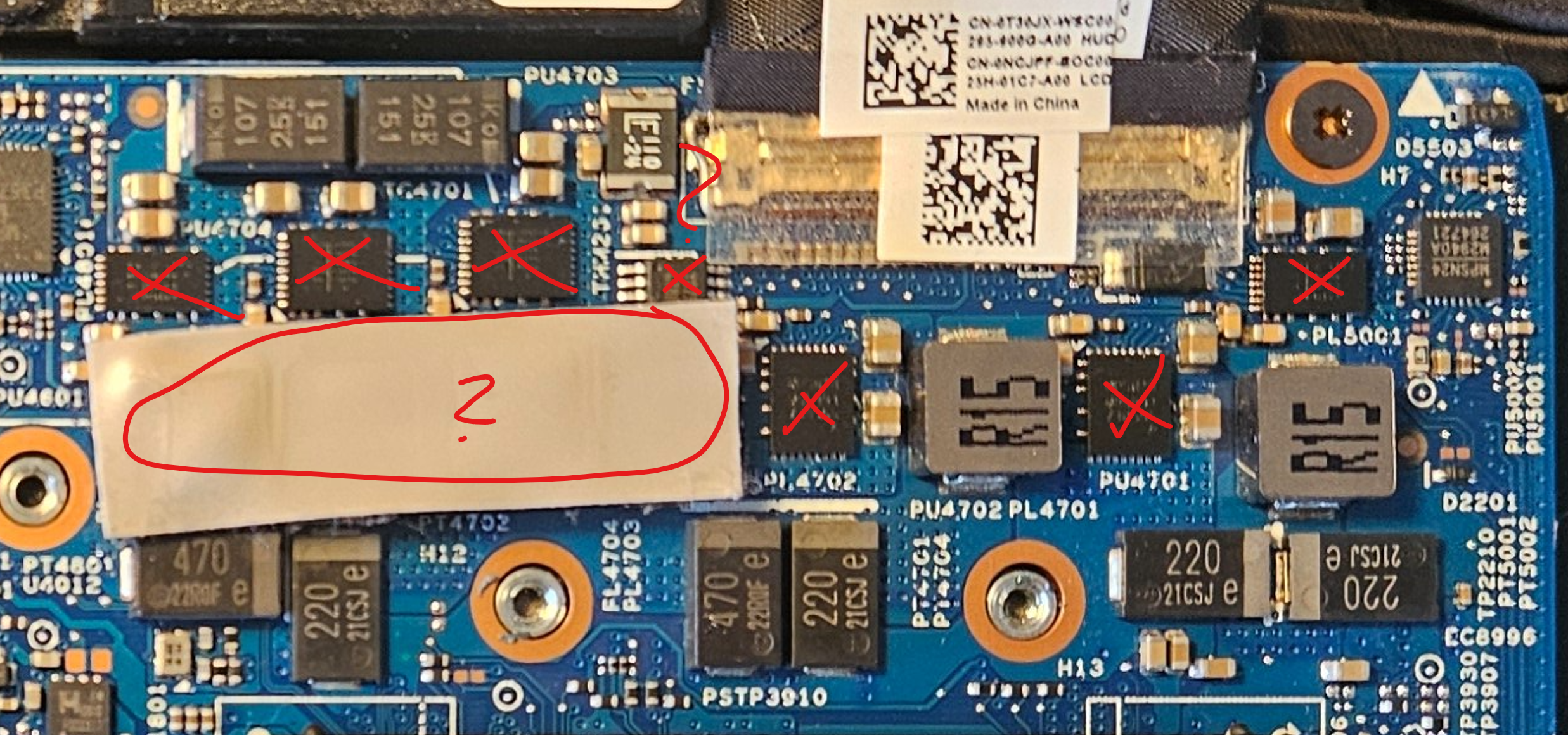

Tenferenzu schrieb:
Die sind ordentlich dick :o
Im Zweifelsfall auf alle dicken Pads und das eine das etwas eingerissen ist.
Die Boards schauen alle etwas anders aus da sie ja alle eine leicht andere Ausstattung haben.
Bei der GPU sind das die VRMs:
Bei der CPU sinds vermutlich die da:
Anhang anzeigen 1717737Wobei sich unter dem Pad vermutlich nur weitere Spulen befinden.
Da überall n kleinen Kleks drauf. WLP ist zum Glück nicht elektrisch Leitfähig :)
ps deine Annahme war richtig, unterhalb des "?" befanden sich weitere Rxx Spulen.

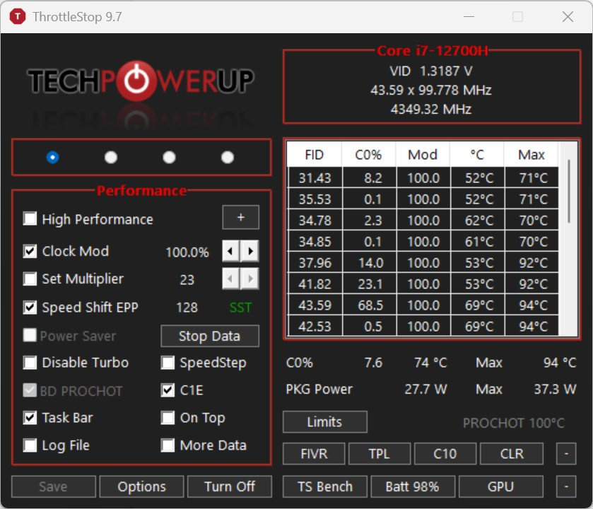

Dell Netzteil habe ich noch nicht getestet; wollte mir eines im Office leihen, aber irgendwie habe ich keines gefunden.. egal, mach ich noch.

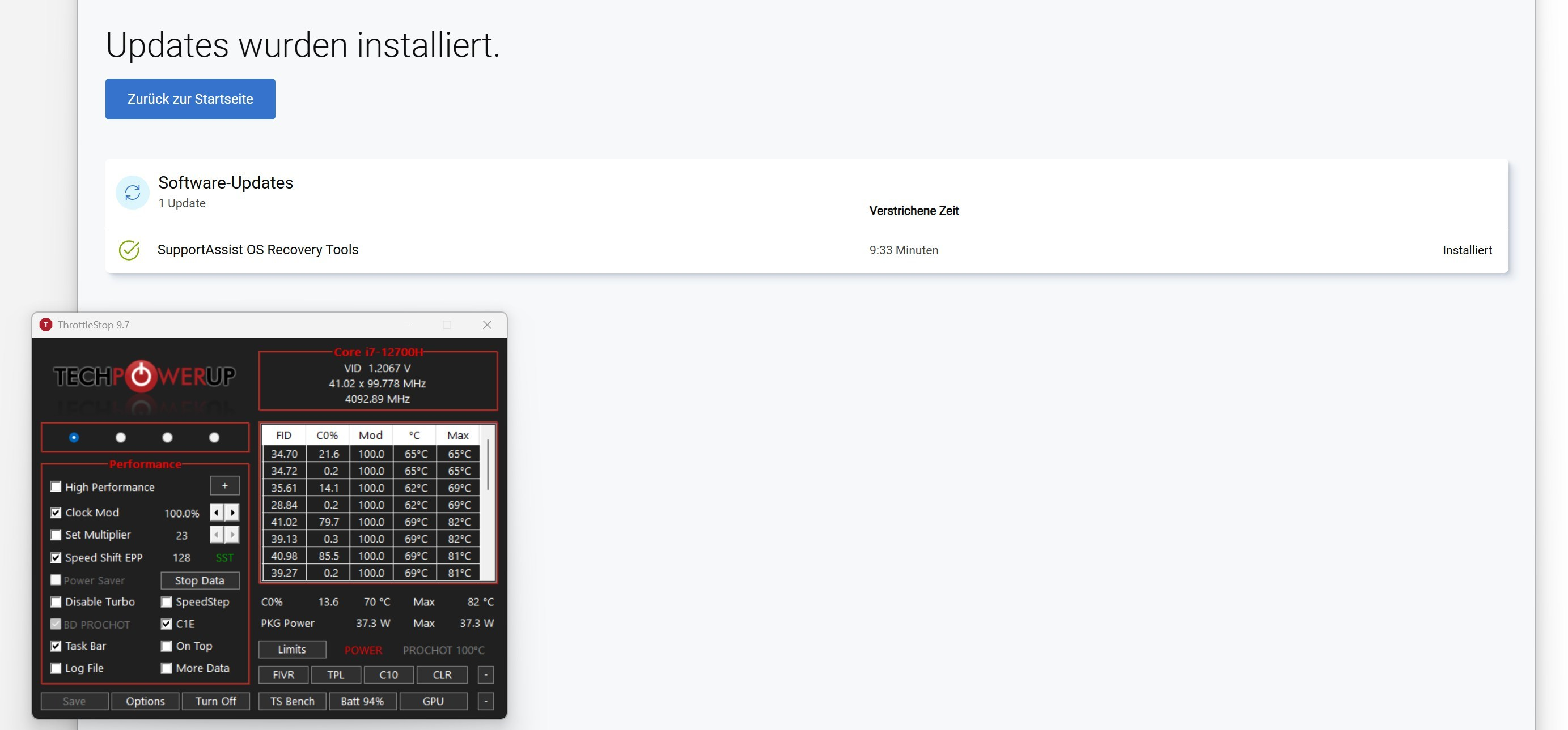

Sehr sehr komische Beobachtung heute morgen:
Dell hat mir ein Update-Paket angezeigt, OS-Recovery Tools: Eigentlch nicht von mir gewünscht / gebraucht, dachte ich mir: Egal, ich installiere alles, was mir Dell anbietet.
Gesagt, getan.

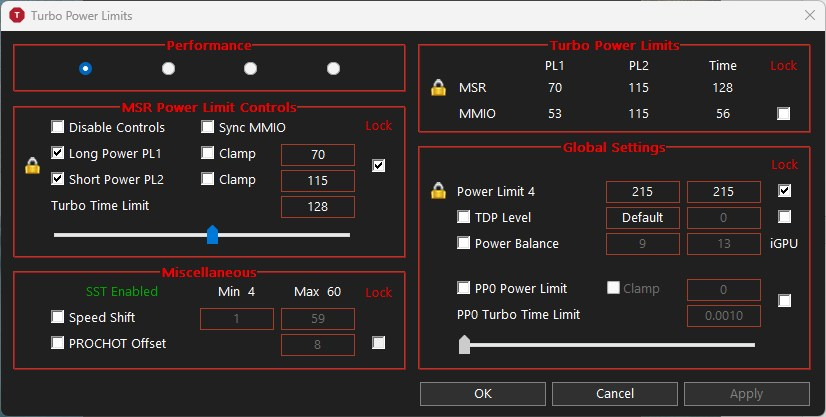

Plötzlich war, zumindest jetzt aktuell im Betrieb, das Power Limit aufgehoben:
Laptop läuft seitdem, so wie man es sich vorstellt.
Wie gesagt, einen Neustart habe ich mich noch nicht getraut zu machen, aus Sorge, dass das Power Limit wieder 1 zu 1 zurück kommt.
Ehrlich gesagt macht das Ganze für mich wenig Sinn, aber eventuell haben Sie Ihre Software einfach nicht wirklich im Griff oder Sie installieren irgendwas mit, was davor gefehlt hat. Irgendeine Kernkomponente, die ich vielleicht irgendwann mal entfernt hatte, weil OS-Recovery interessiert mich tatsächlich wenig.

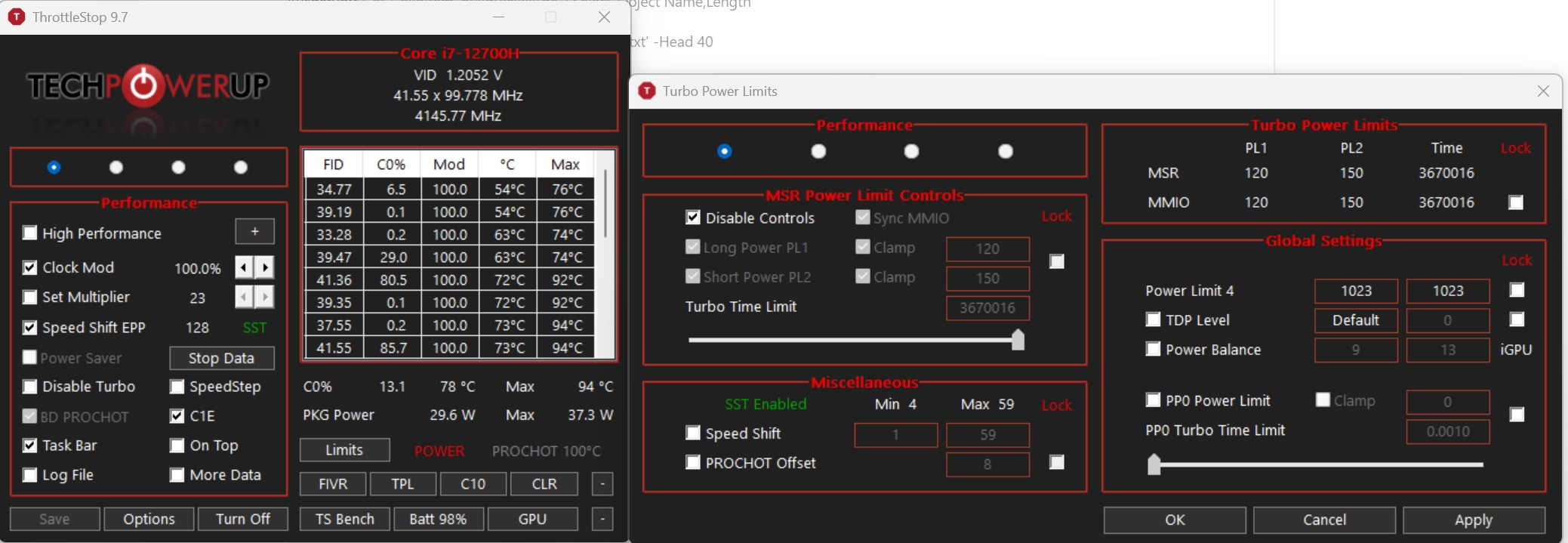

Tatsächlich scheint es plötzlich zulässig zu sein, dass der Laptop teilweise im oberen 20er Watt Bereich Leistung zieht, ohne limitiert zu werden:
Und was noch viel seltsamer ist, ist, dass plötzlich die Vorhängeschlösser im Bereich TPL, also in den Limits, nicht mehr sichtbar sind in den Einstellungen:
Klar kann auch sein, dass es sich nur um einen Bug in Throttle-Stop handelt, aber seltsam ist es ja allemal....

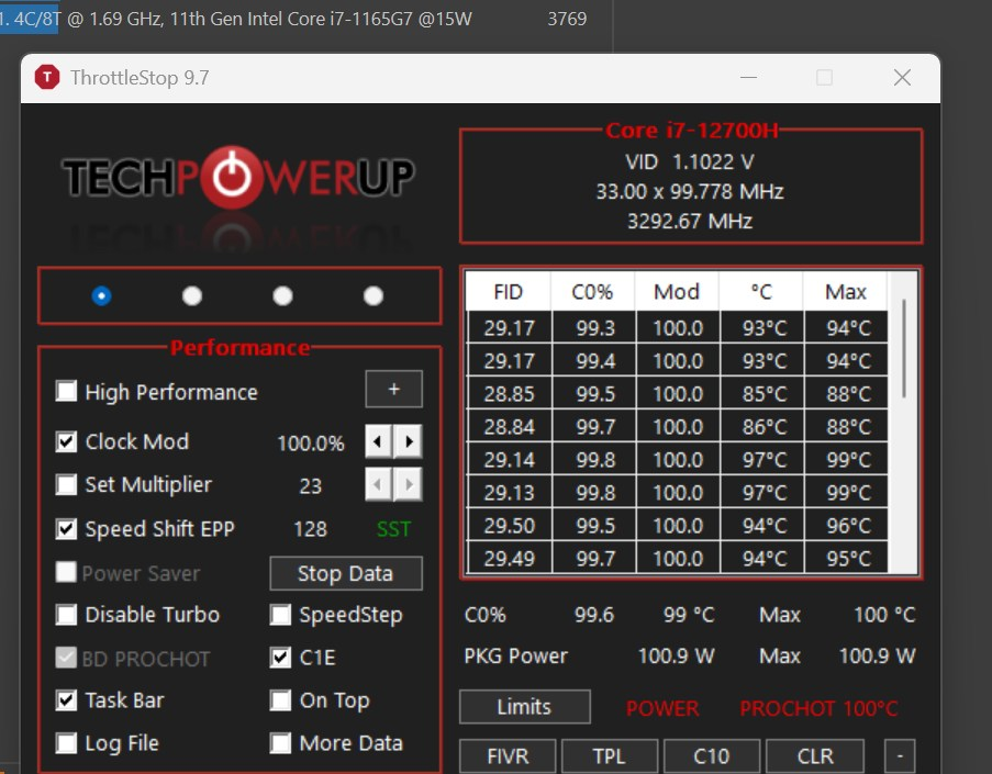

Bisher sah es immer so aus:

What the heck .... 48W kurzfristig zugelassen ...
ich Blick die Welt nicht mehr, doch nicht wegen OS Recovery Package Installation??
Ehrlich gesagt blicke ich jetzt gar nichts mehr. Mal sehen wie lange das wieder gut geht oder das wieder so eine kurze 5 Minuten Eintagsfliege ist. Aktuell läuft es noch so....
Man kann es ja kaum glauben, aber selbst sowas gibt es nun plötzlich kurz zu sehen ... unglaublich.
Endlich komm ich mal in den Genuss, bei maximal laufenden Lüftern nicht in ein PL zu laufen sondern thermisch limitiert zu werden... Reboot habe ich noch nicht gemacht, steht noch aus ... Sehr gut möglich, dass die Freude nach einem Reboot wieder passé ist und irgendwas von der Dell Software resettiert wird....
Leute, ich habe den Reboot gewagt und es scheint als sei das PL passé.
Was für ein Witz, dass die Installtion der "OS Recovery Tools" die Lösung brachte? WTF Dell...
Evtl sind darin irgendwelche Background Services vergraben, die bei mir einfach gefehlt hatten, who knows...
Nach Reboot und beim Start von Cinebench R23 gibt es immer wieder solche Peaks, wo kurzzeitig 90W+ angefordert werden....
Reaktionen: Firle
dann hat das Update irgendwas resettet und nun geht es. Ok, dann hast du nun nun hoffentlich genug Leistung und dank der neuen SSD auch keine Speicherplatzprobleme.
