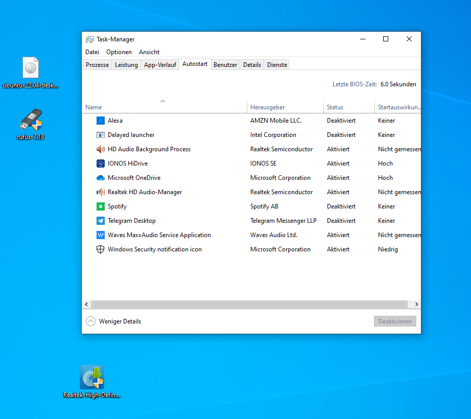

Ja, und Windows installiert automatisch 3 verschiedene Apps zum steuern der Soundeinstellungen, siehe Bild. HD Audio Background Process, Waves MaxxAudio und Realtek HD Audio manager

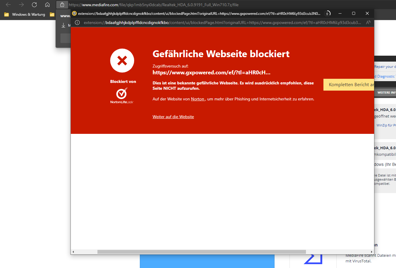

beim anklicken des Downloadlinks wird die Seite von Norton geblockt, ich hoofe Norton reagiert nur über, selbst wenn dies ein Virus wäre wär das egal. der Laptop ist quasi Leer
Alles gut, einfach ignorieren.
Ganz nebenbei ist Norton ein Schrott Programm.
Das solltest du lieber deinstallieren.
In der heutigen Zeit reicht der interne Windows Virenscanner völlig.
