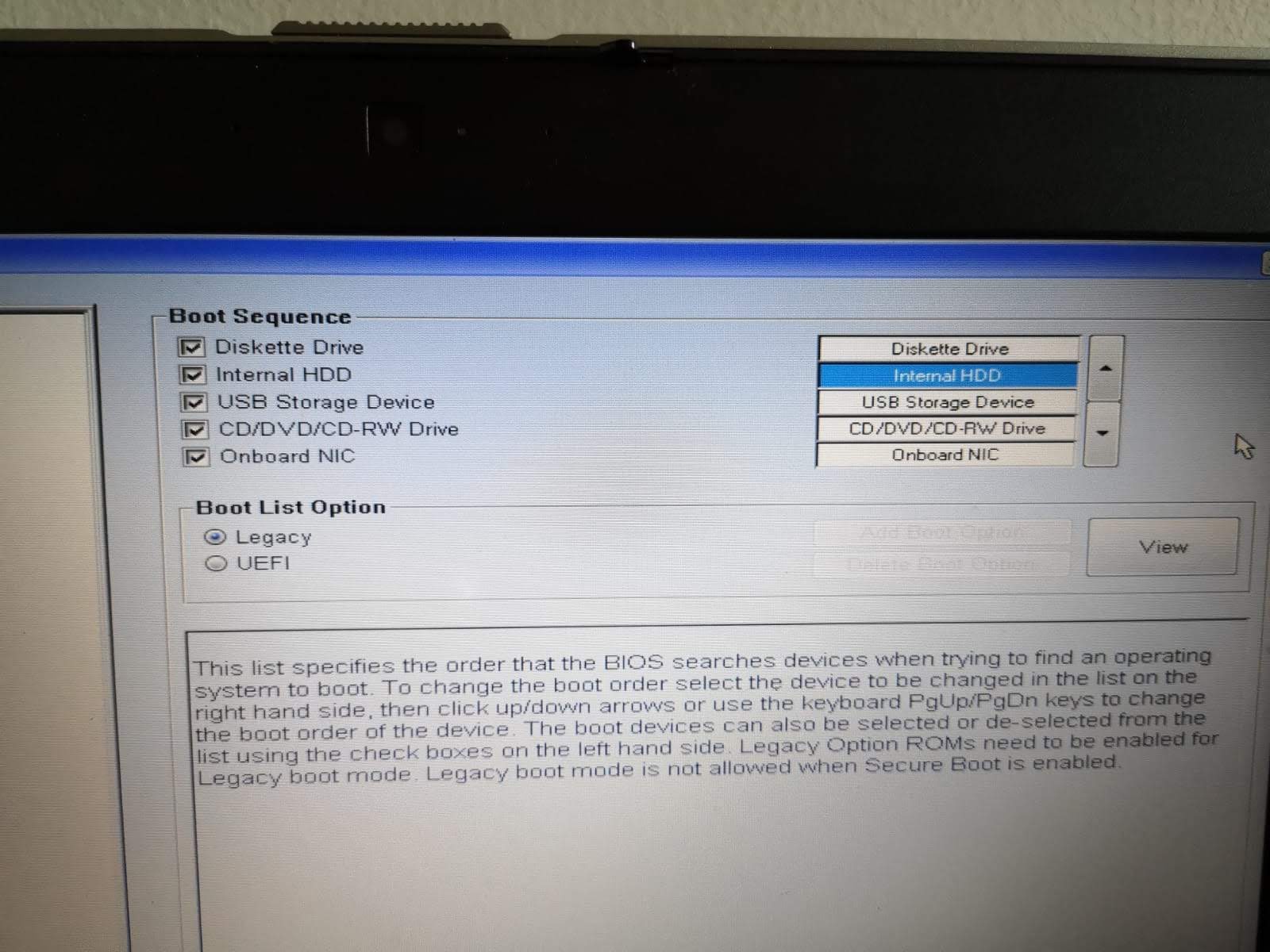

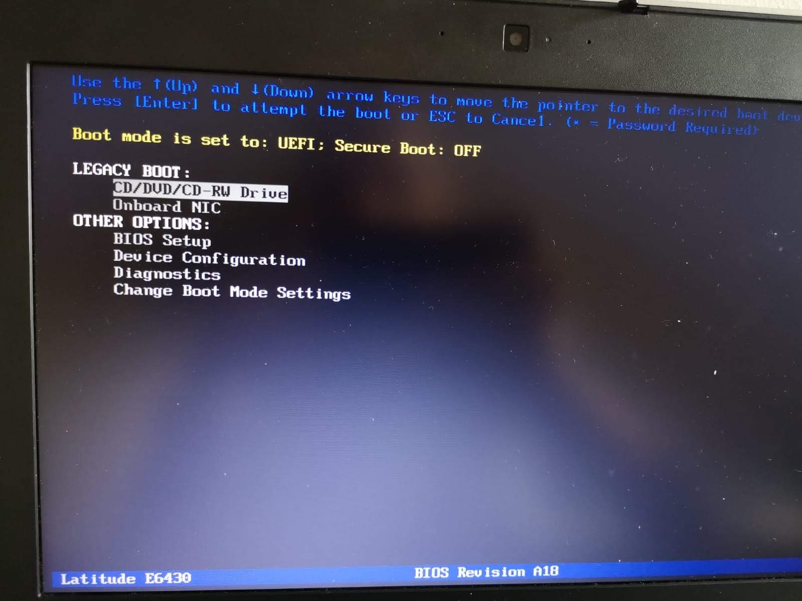

Nein mir wird nur CD/DVD und onboard nic zum booten angezeigt. In der boot sequence kann man HDD auswählen aber nicht meine ssd. USB geht auch zum booten.

Wo wird dir das angezeigt? Im Bios oder bei der Bootauswahl unter F12? Das im Vorpost probieren mit Platte aus- wieder einbauen.

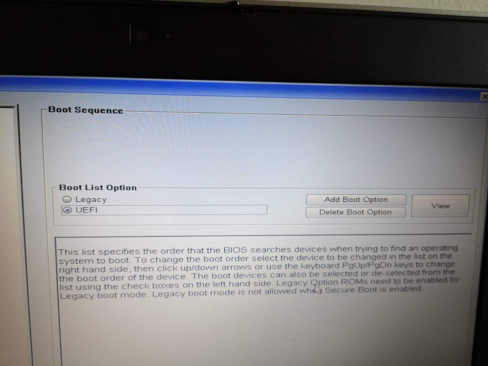

Platte hab ich schon probiert hat nichts gebracht. Wenn ich über Uefi booten will wird mir keine bootoption angezeigt.

Ja dann Legacy probieren, wenn die Partition der Platte MBR ist wirds nichts mit UEFI Boot!
