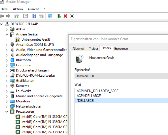

Problem 2: Folgenden Treiber bekomme ich nicht installiert:
ACPI\DELLABCE\2&DABA3FF&1
ACPI\VEN_DELL&DEV_ABCE
Laut Recherche soll es ein Hotkey für das WiFi sein.
https://www.dell.com/community/Lapt...0-Driver-for-unknown-Device-ACPI/td-p/5137583
Installiert bekomme ich diesen Treiber allerdings nicht, bricht während des Setups immer ab.
An meinem Gerät habe ich einen WiFi ON/OFF Button, dieser ist allerdings tatsächlich ohne Funktion.

zum zweiten Problem. Ich hatte vor einem dreiviertel Jahr für eine Bekannte beim selben Modell den Umstieg von Win 7 auf 10 gemacht. Ich musste da auch manuell ein paar Treiber nachinstallieren.
In dem Fall fehlt dem Notebook wohl das ATK Package oder wie das heißt. Installier einfach das Win 7 Package. Dann sollten die extra Buttons am Notebook funktionieren.
Reaktionen: tusen_takk

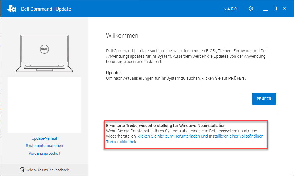

Lade dir mal das aktuelle Dell Command Update 4.0.0 tool und mach damit mal eine erweiterte Treiberwiederherstellung!
Bei meinem 7440 hat das letztens auch geholfen, das alle Geräte sauber im Gerätemanager erkannt werden!
Danke @the_erasor, konnte es durch die Funktion "Erweitert" tatsächlich fixen, hatte ich vorher nicht aktiviert.
ON/OFF Switch funktioniert jetzt auch :)
