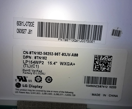

Ok kann gut sein, dass ich mich vertan hab und das Display doch nur LCD ist. Aber die Preise in der Bucht gehen einigermaßen. Habe dort Displays in UK für um die 30€ gefunden. Ok kommt noch Versand drauf aber die Preise find ich in Ordnung. Hab meins gestern mal ausgebaut um zu sehen, was es für eins ist und ein Foto vom Typenschild gemacht.
Hier das wäre dann dein Display:
http://www.panelook.com/LP154WP2-TLC1_LG Display_15.4_LCM_overview_5623.html
Aber scheint mir etwas exotisch. 50pin Anschluß ist nicht so üblich... LED-Driver-Embedded ...
Such dir eins mit identischen Daten aber höherer Auflösung.
Wenn du die wichtigsten Eckdaten dann von deinen Display dort in die Suche ein gibst,
bis dein Display gelistet wird, dann Auflösung höher nehmen und schaun was du findest.
Ich hab da nicht eins mit höherer Auflösung finden können. (LED)
Also wäre also scheinbar doch nur die Variante mit extra Inverter, Displaykabel, und LCD CCF - Display in höherer Auflösung möglich.
