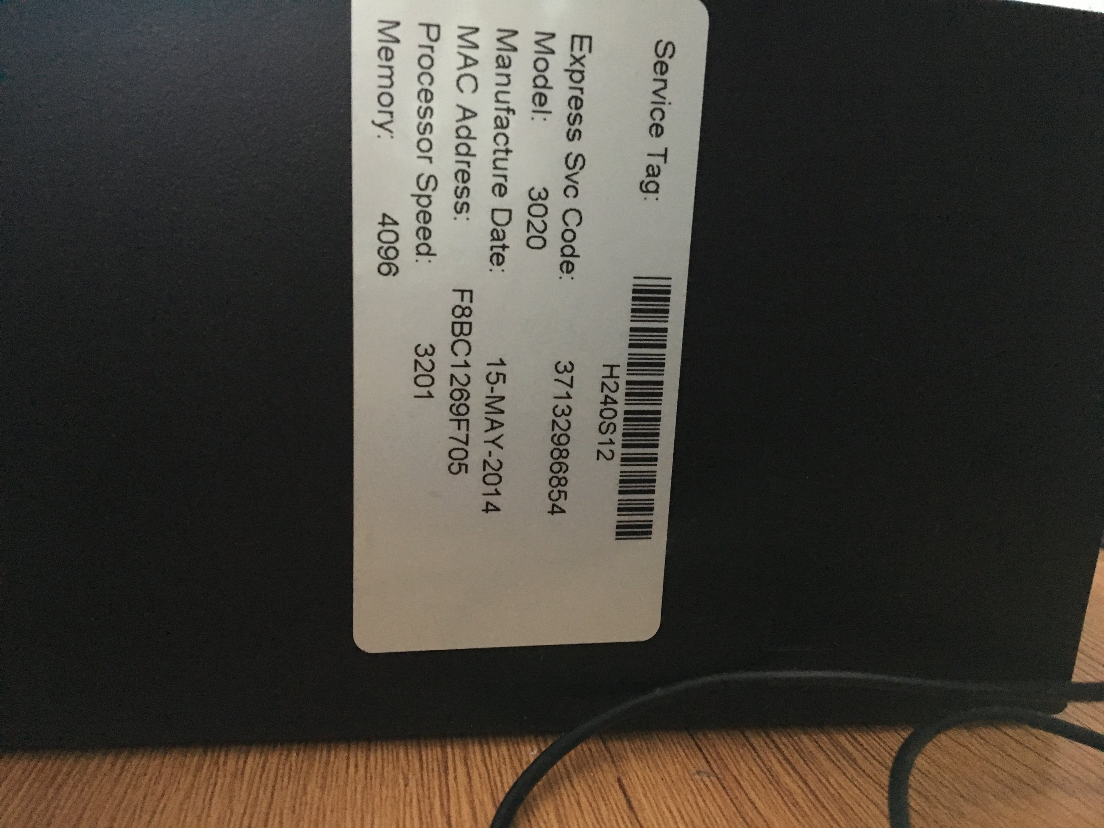

ich habe mir einen Dell Optiplex 3020 angelegt und habe mit dem Gedanken gespielt, diesen in ein anderes, größeres Gehäuse zu bauen, da mir das vom Optiplex zu klein ist. Nun habe ich erfahren, dass der Optiplex scheinbar mit Sensoren versehen ist, die eine Meldung auftauchen lassen, falls eins der originalen Teile fehlt. Geplant ist es nicht, neues reinzupacken, höchstens nochmal 8GB Ram. Nun wollte ich mal jemanden fragen, der selbst vielleicht einen Optiplex 3020 hat, ob es sich lohnt, diesen aus seinem Gehäuse zu holen.

aber auf dem teil gibt es ein typenschild, mit der genauen typbezeichnung.
bitte poste mal, was da draufsteht, damit das forum ergoogeln kann, was drinsteckt. wird am schnellsten sein.
meine vermutung: microATX, netzteil NICHT standard. und das ist natürlich absicht.
aber ohne die typennummer ist das sinnlos.

hm, auskunftsfreudig, wie NUR dell das hinkriegt. mainboard mit keinem wort erwähnt.
jedenfalls ist DAS deine maschine:
https://www.dell.com/support/home/at/de/atdhs1/product-support/servicetag/h240s12/configuration
das sind bilder vom leeren case:
https://www.ebay.co.uk/itm/Dell-Optiplex-3020-SFF-Bare-Metal-Chassis-34VD5-/282583975875?epid=844711457&nma=true&si=NFRgE7pkichI2S6UnKAhE%2BfeDuU%3D&orig_cvip=true&nordt=true&rt=nc&_trksid=p2047675.l2557
und das ist denke ich das netzteil:
https://www.calhountech.com/products/dell-34vd5-3020-sff-chassis-with-power-supply-only.html
kommt das hin?
wenn dem so ist: lass den, wie er ist, 8-16gb ram und ssd, ende.
weil das teil so wie es ist gut funktioniert.
es ist eine office maschine, gebaut um möglichst ohne störung 8 std pro tag 5 tage die woche zu funktionieren.
fürs ram brauchst kein anderes case, für die ssd auch ned.
was du mit "sensoren" meinst, ist wahrscheinlich der "chassis intrusion sensor", das ist ein schalter, der triggert, wenn das case geöffnet wird. sowas ist sinnvoll in konzernumgebungen, mit entsprechender konfiguration kriegt der admin eine meldung, wenn sich wer unbefugt im inneren des computers zu schaffen macht, durchaus sinnvoll.
