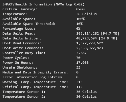

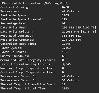

Poste doch mal bitte die Smart-Werte komplett und das Ergebnis von einem Self Test in short. Long kannst du später nachliefern.
Die Samsung PM981A welche aktuell verbaut ist
Und die Lexar NM790 im zweiten PVE als Daten-SSD.

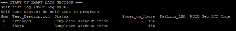

Wie mache ich einen kurzen / langen Selbsttest unter PVE?
Habs gefunden, Selbsttests laufen grad.
Samsung, mit smartctl
Lexar NM790, smartctl will da nicht (vllt weil nur als 2. SSD eingebunden?), mit nvme geht es aber.

Code:
nvme self-test-log /dev/nvme0n1
Device Self Test Log for NVME device:nvme0n1
Current operation  : 0
Current Completion : 0%
Self Test Result[0]:
  Operation Result             : 0
  Self Test Code               : 2
  Valid Diagnostic Information : 0
  Power on hours (POH)         : 0x462c
  Vendor Specific              : 0 0
Self Test Result[1]:
  Self Test Code               : 2
Self Test Result[2]:
  Self Test Code               : 2
Self Test Result[3]:
  Self Test Code               : 1
Self Test Result[4]:
  Self Test Code               : 0
Self Test Result[5]:
  Self Test Code               : 0
Self Test Result[6]:
  Self Test Code               : 0
Self Test Result[7]:
  Self Test Code               : 0
Self Test Result[8]:
  Self Test Code               : 0
Self Test Result[9]:
  Self Test Code               : 0
Self Test Result[10]:
  Self Test Code               : 0
Self Test Result[11]:
  Self Test Code               : 0
Self Test Result[12]:
  Self Test Code               : 0
Self Test Result[13]:
  Self Test Code               : 0
Self Test Result[14]:
  Self Test Code               : 0
Self Test Result[15]:
  Self Test Code               : 0
Self Test Result[16]:
  Self Test Code               : 0
Self Test Result[17]:
  Self Test Code               : 0
Self Test Result[18]:
  Self Test Code               : 0
Self Test Result[19]:
  Self Test Code               : 0
@JumpingCat Bei den Werten / Test IMO nix offensichtlich Kritisches?
Die Werte sind ok. Dann hast du sehr wahrscheinlich ein Hardware Problem in der Ecke CPU/RAM oder der Controller. Software Problem würde ich erstmal ausschließen weil Debian schon relativ stabil ist.
