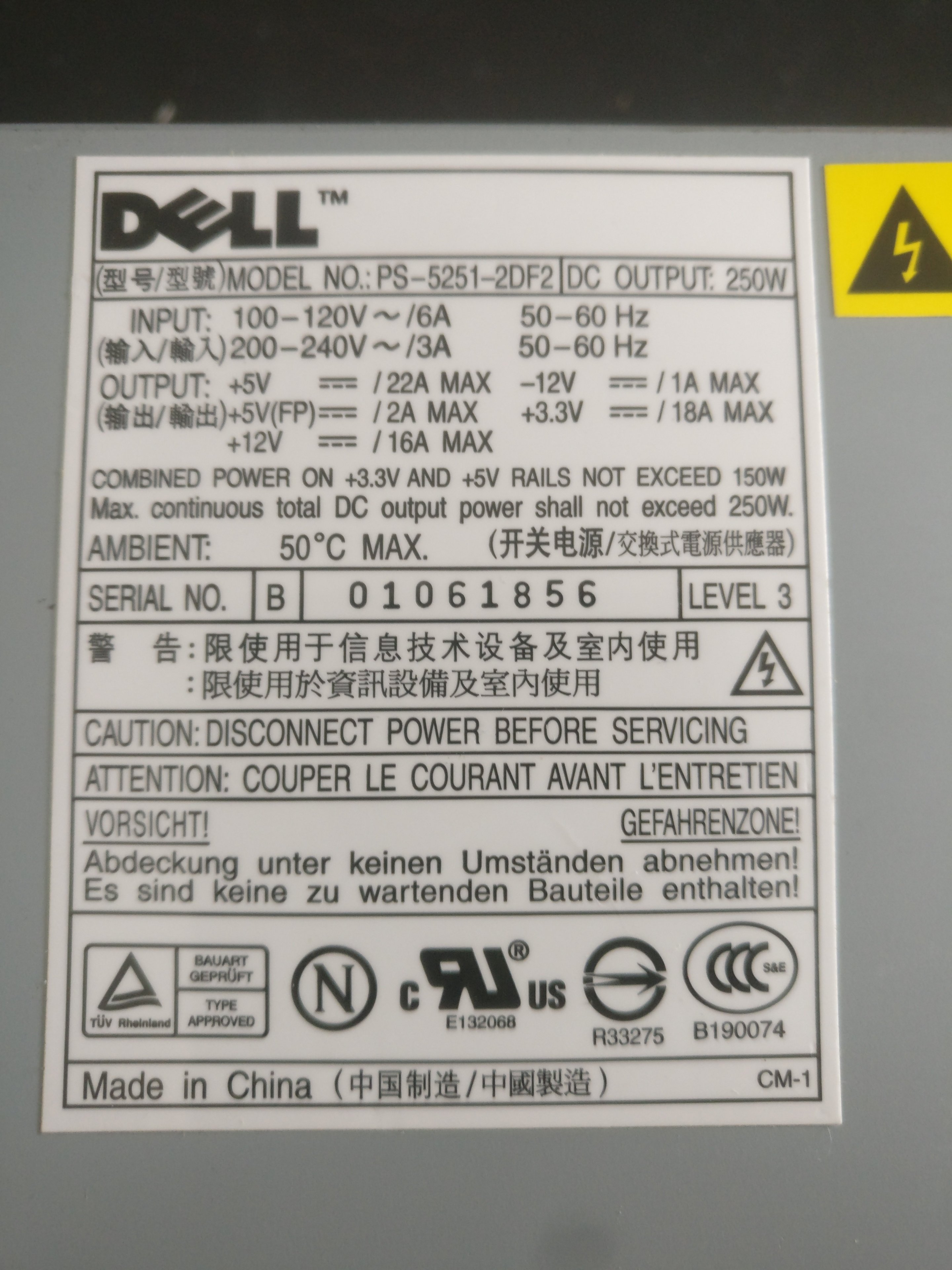

Klingt nach Netzteildefekt. Bis zum Einbau der SSD reichte die Kraft vom Netzteil noch, dann war es zuviel. Seltsam, aber die momentan einzige Erklärung.

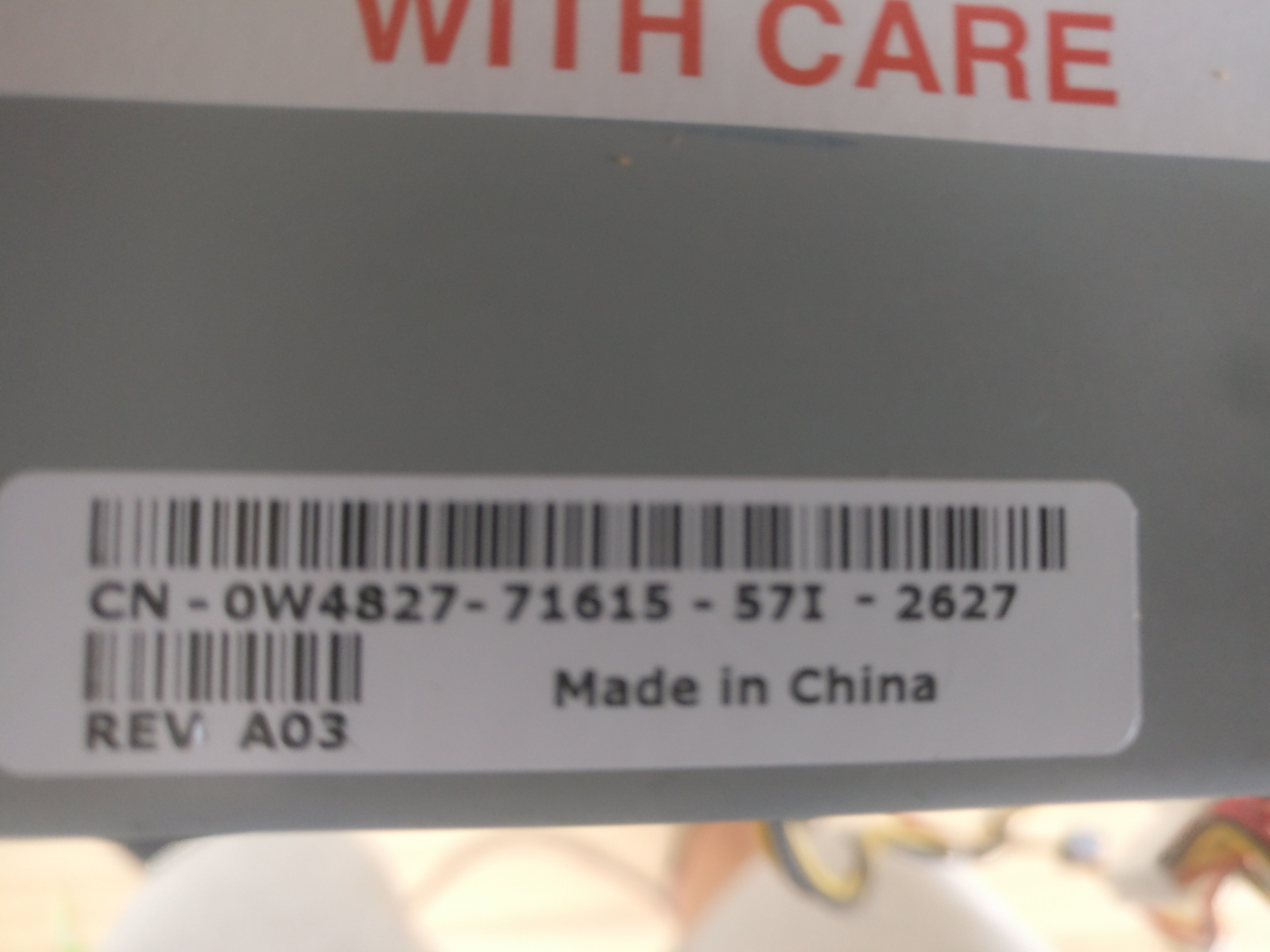

Ist ein spezielles Netzteil verbaut oder ein normales Netzteil? (FOTO!)
Ja es ist ein normales Netzteil drin, ich schick mal ein foto rüber
Wenn der PC selbst im Bios ausgeht, dann sitzt entweder der Kühler überhaupt nicht richtig auf der CPU oder das Netzteil ist kaputt. Je nachdem wie lange die Kiste ohne Strom stand, kann er durchaus noch paar Stunden oder Tage laufen und dann erst über den Jordan gehen, habe ich schon mehrfach erlebt.
Besorg ein 300 Watt Be Quiet Power 11 und fertig. Sofern Dell nicht Sonderanschlüsse verlangt... Dann wird es lustig...
Würde entgegengesetzt nicht aufs Netzteil wetten, das hat Saft und geht auch stabil an und nicht unterschiedlich.
