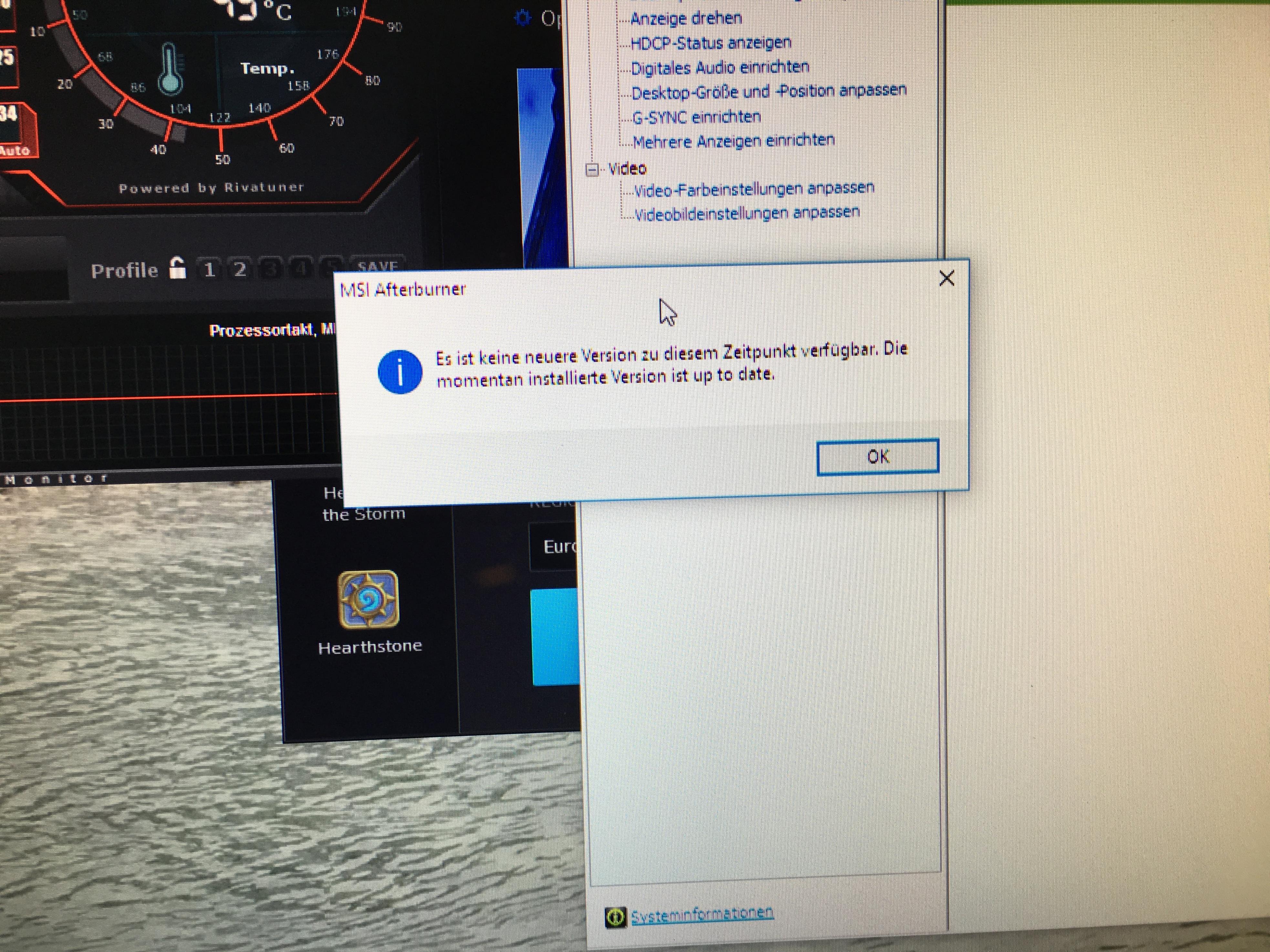

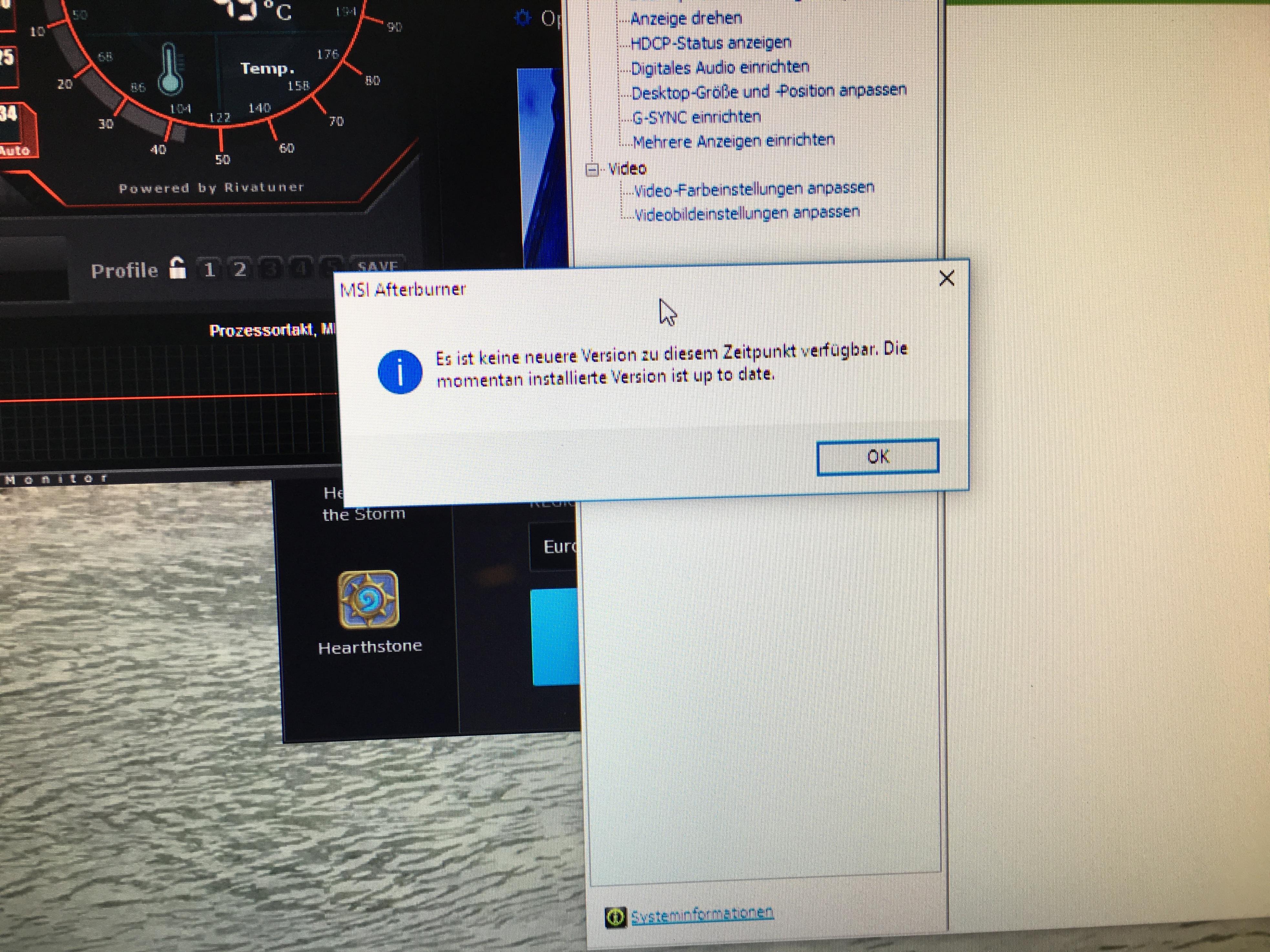

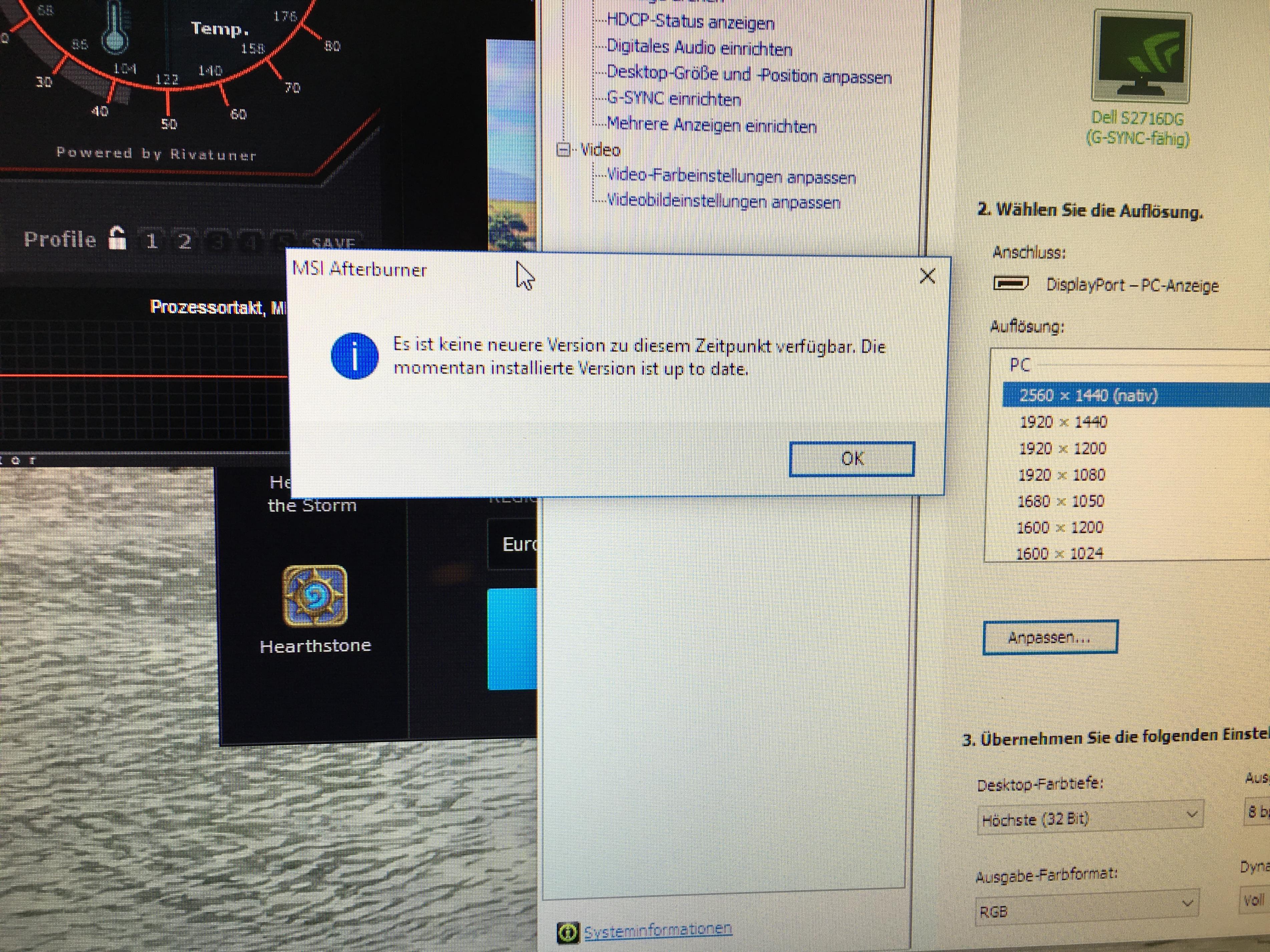

- Schrift sieht sehr unschön aus (Bei 60Hz Bildwiederholrate sieht es so aus: IMG_2054.jpg , bei 144Hz sieht es so aus:IMG_2052.jpg. Man kann, wenn auch schwer, erkennen, dass die Schrift irgendwie "fetter" ist und deutlich schlechter zu lesen.)
