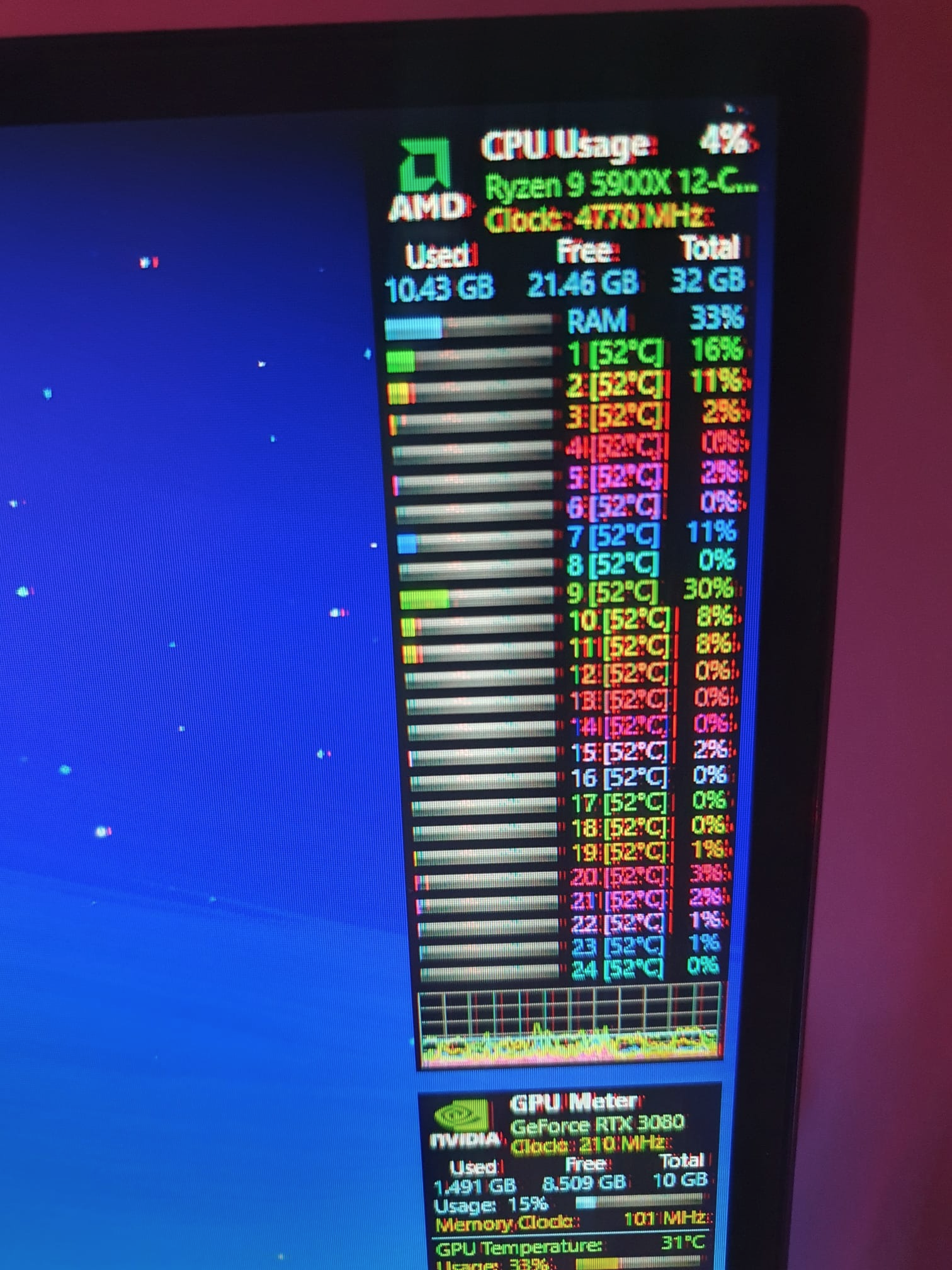

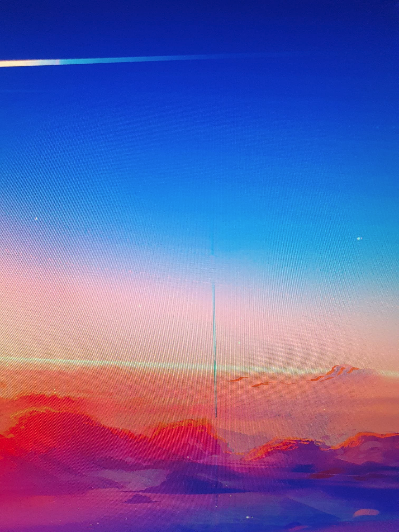

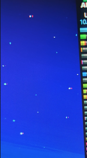

ich habe zwei Dell S2716DG Monitore im Einsatz. Einer hat heute während des Betriebs Linien geworfen und bei den Schriften gibt es ein "Color Shift".
Bei Monitoren kenne ich mich nicht so gut aus. Der Fehler betrifft den Monitor selbst, also auch ohne GPU input sieht es im OSD Menü so aus.

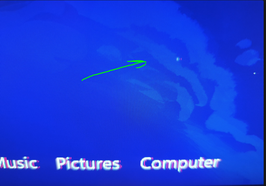

Was ist denn eigtl das, ich nenn es mal Wolken, ist das normal?

Ich wollte auf das hier hinaus:
Wenn das zum Hintergrundbild gehört, ist meine Annahme natürlich falsch.
Kommen bestimmt noch ein paar kompetentere Beiträge.
Viel Erfolg als mal.

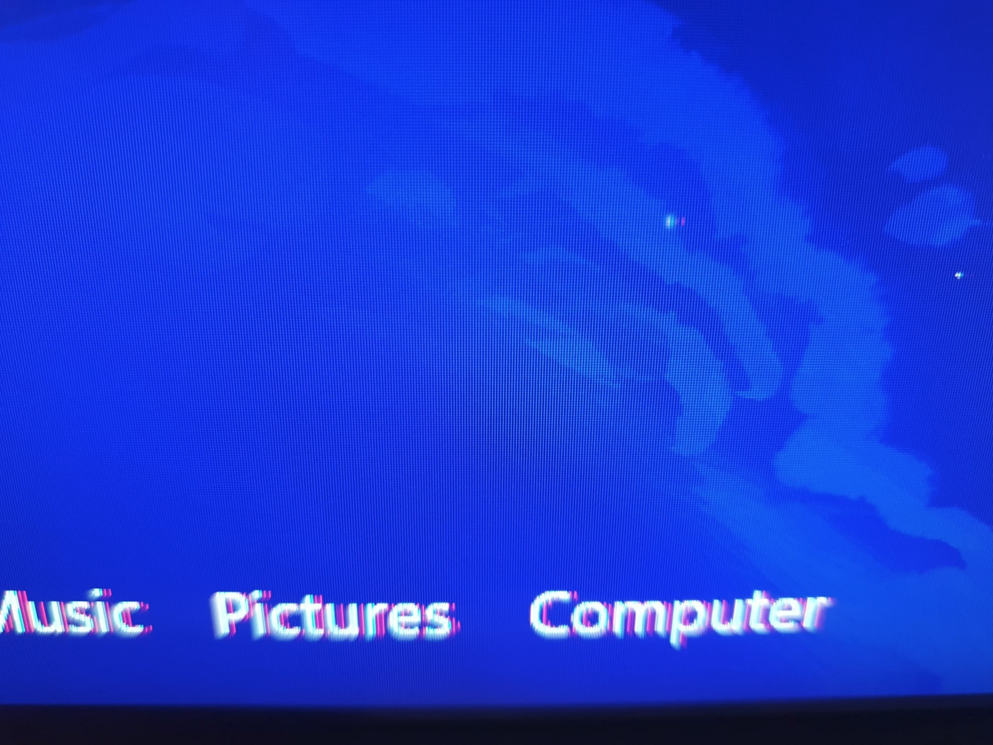

Mal ein Video dass den Unterschied "live" zeigt. Der untere Monitor ist gut der obere nicht.
1000% nicht GPU oder Kabel, wie gesagt man sieht es im OSD ebenfalls, ohne dass der PC an ist.
Reaktionen: Nickel
Video war ne gute Idee.
Ich dachte da wäre noch mehr was einen defekt betrifft, ist aber der Hintergrund.
Reaktionen: Goozilla
