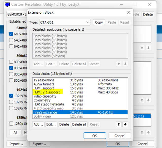

Schau Dir mal mit CRU (Custom Resolution Utlity) an, ob dein TV an den PC ein HDMI 2.1 EDID übermittelt oder ob er sich als HDMI 2.0 TV zu erkennen gibt. (Doppelklick unten auf den Eintrag bei "Extension Blocks" und dann schauen, ob ein HDMI 2.1 Eintrag vorhanden ist.) Falls vorhanden da mal am besten nen Screenshot von den Details unter HDMI 2.1 support machen.

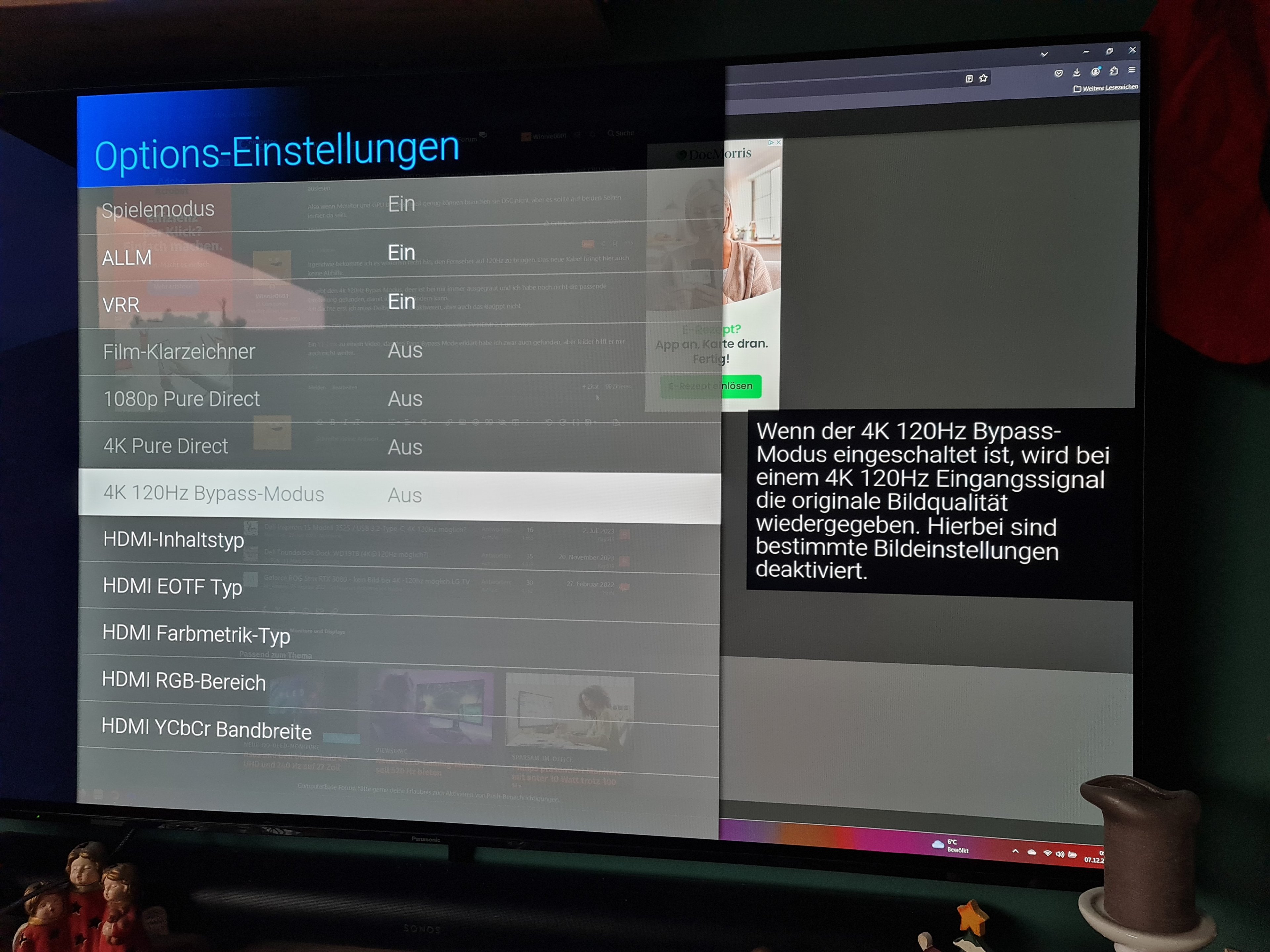

Es gibt den 4k 120Hz Bypas Modus, deer ist bei mir immer ausgegraut und ich habe noch nicht die passende Einstellung gefunden, damit ich diesen ändern kann.
Ich dachte erst ich muss Dolby Vision deaktiveren, aber auch das klaüppt nicht.
Mit dem DRU Programm wird mir aber angezeigt, dass der TV HDMI 2.1 unterstützt.
Ein YT-Link zu einem Video, das den Pana Bypass Mode erklärt habe ich zwar auch gefunden, aber leider hilft er mir auch nicht weiter.
