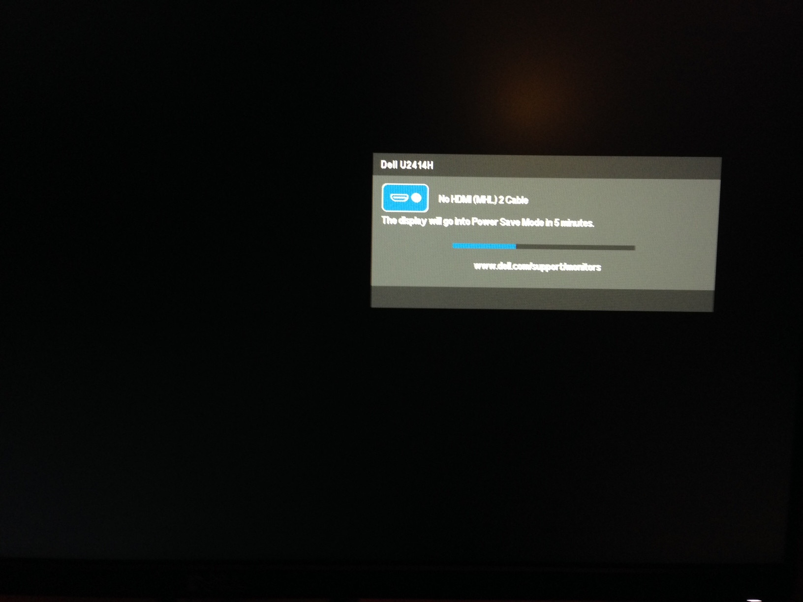

Habe drei dieser Monitor und bei allen besteht das Problem das es nach abschalten 5 Minuten dauert bis der jeweilige Monitor in den Standby fährt.
Allerdings nur wenn über HDMI angeschlossen, über DisplayPort funktioniert es ganz normal?!
Kann man da was machen?
Revision A00

Hi,
nur nochmal zur Klarstellung: dir geht der Monitor nicht schnell genug in den Standby - ist das so korrekt? Was genau bedeutet "über DisplayPort funktioniert es ganz normal?!" - was genau ist "normal" bei dir?

@Madman1209
genau, es dauert wie auf dem Foto im Anhang zu sehen 5 Minuten bis er in den Standby wechselt, über DP quasi sofort, wenige Sekunden!

@FranzvonAssisi
Habe 2 verschiedene Kabel dran gehabt (die mit einem LG vorher unauffällig waren) davon abgesehen würde es mich wundern denn der Monitor bekommt ja mit das kein Bild mehr ankommt und meldet auch den Standby an aber eben mit 5 Minuten (was er ja ebenfalls anzeigt)?!
Nein er meldet: "Kein Kabel" / "Kein Signal", dass ist anders als "Standby" ;)
D.h. er erkennt nicht, dass etwas angeschlossen ist...
Stimmt, hast vollkommen recht und deshalb habe ich heute ein neues Kabel gekauft und siehe da, es funktioniert wie es soll!
Danke sehr das du mich drauf gebracht hast! :daumen:
