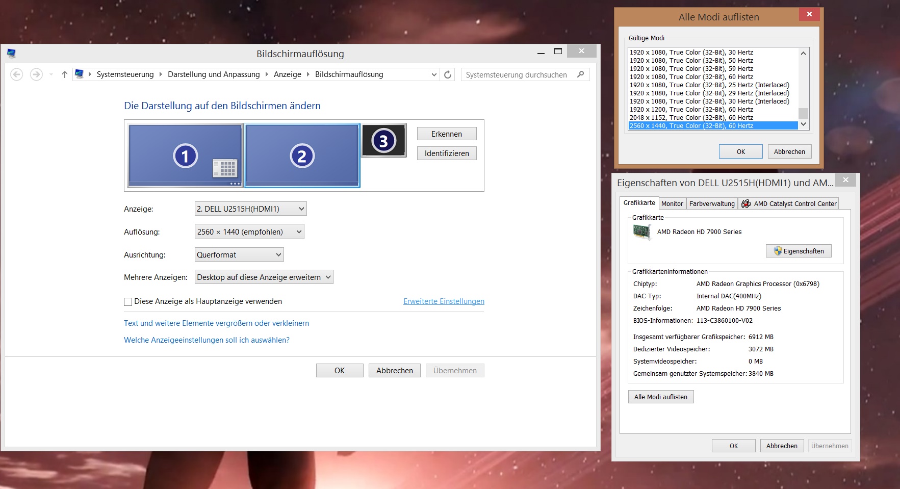

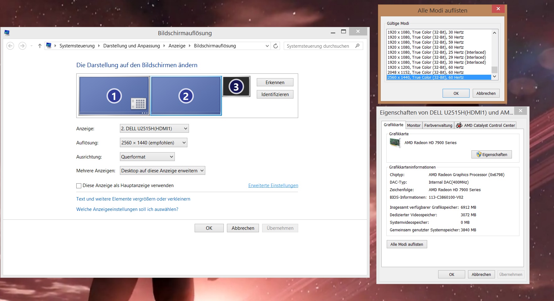

Mangels DP-Anschluss habe ich bislang den Bildschirm über HDMI angeschlossen.
Bei ATI und Nvidia kann in den Einstellungen nur eine maximale Auflösung von 2048x1152 eingestellt werden. Beide Karten sind technisch gesehen nicht mehr taufrisch, können laut Spezifikation aber eine Auflösung von 2560x1600 vertragen.
Ja, selbes Problem damals auch bei mir. Diverse Kabel brachten keine Abhilfe, wobei ich auch anzweifle, dass ein passives, eigentlich doch genormtes Bauteil einen Unterschied machen kann.
Was hilft, ist eine Grafikkarte mit Display-Port-Ausgang. Die kann auch ruhig viele Jahre alt sein, Hauptsache die Auflösung wird unterstützt. Wenn sie aktuelle 3D-Leistung bringen soll, muss man in die Tasche greifen.
Das eigentliche Problem ist, dass Dell dem Kunden nicht ordentlich kommuniziert, dass mit diesem Monitor ein Display Port verwendet werden sollte. Das ist nicht in Ordnung.
Ich beziehe mich nur auf die Auflösung, nicht auf das "Zucken".
