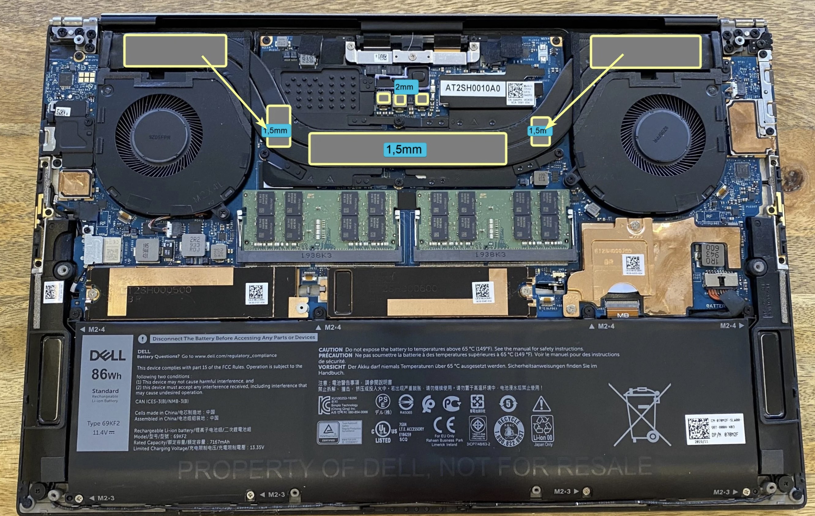

Das sind die Stellen, an denen ich Wärmeleitpads angebracht habe ( SIEHE BILD)

Da der Text etwas durcheinander geschrieben wurde.
Wärmeleitpads sind nur da wo vom Werk aus auch welche waren, korrekt?
Wenn ja, wurden beim Ersetzen auch die selbe dicke verwendet?
Wenn eines der beiden Antworten nein ist, dann hast du dein Problem gefunden.
Falsche Wärmeleitpads oder Wärmeleitpads an Stellen wo voher keine waren (das bedeutet auch, das die neuen Pads neben der richtigen Dicke auch die korrekte Größe haben müssen wenn dort bisher welche angebracht waren) führen zu nicht passendem Anpressdruck im kompletten Kühlsystem und zu deinem Problem.
Zusätzliche Wäremleitpads anbringen, wo DELL bei dem Gerät keine Vorgesehen hat, ist sowieso sinnbefreit und wird keine Verbesserung von irgendwas bringen.
Nachtrag:
So wie du die Pads angebracht hast kommt noch dazu das damit ggf. die Funktion der Heatpipe unterminiert wird... das ist NICHT sinnvoll was du da machst.

Ja, es wurde die selbe Dicke verwendet.
Das mit dem Pads auf NEUEN stellen habe ich in viele Berichten im Netz gefunden. Die Wärme sollte dadurch direkt auf die Rückseite des Laptops projeziert. Da ich den Laptop nie auf meinem Schoß verwende, wäre das okay für mich. Die Isolierung an der Rückpaltte habe ich entfernt, dass das Pad direkt auf dem Alu aufliegt.
Schon bevor ich den repaste gemacht habe, habe ich nur in der Mitte der Heatpipe Pads angebracht, die die Wärme auf die Bodenplatte leiten, das alleine hatte schon einen positiven Effekt. Muss nochmal nachsehen ob ich die Temperaturunterschiede noch notiert habe.
Ich werde die zusätzlichen Pads jetzt mal entfernen und dann prüfen wie es läuft.

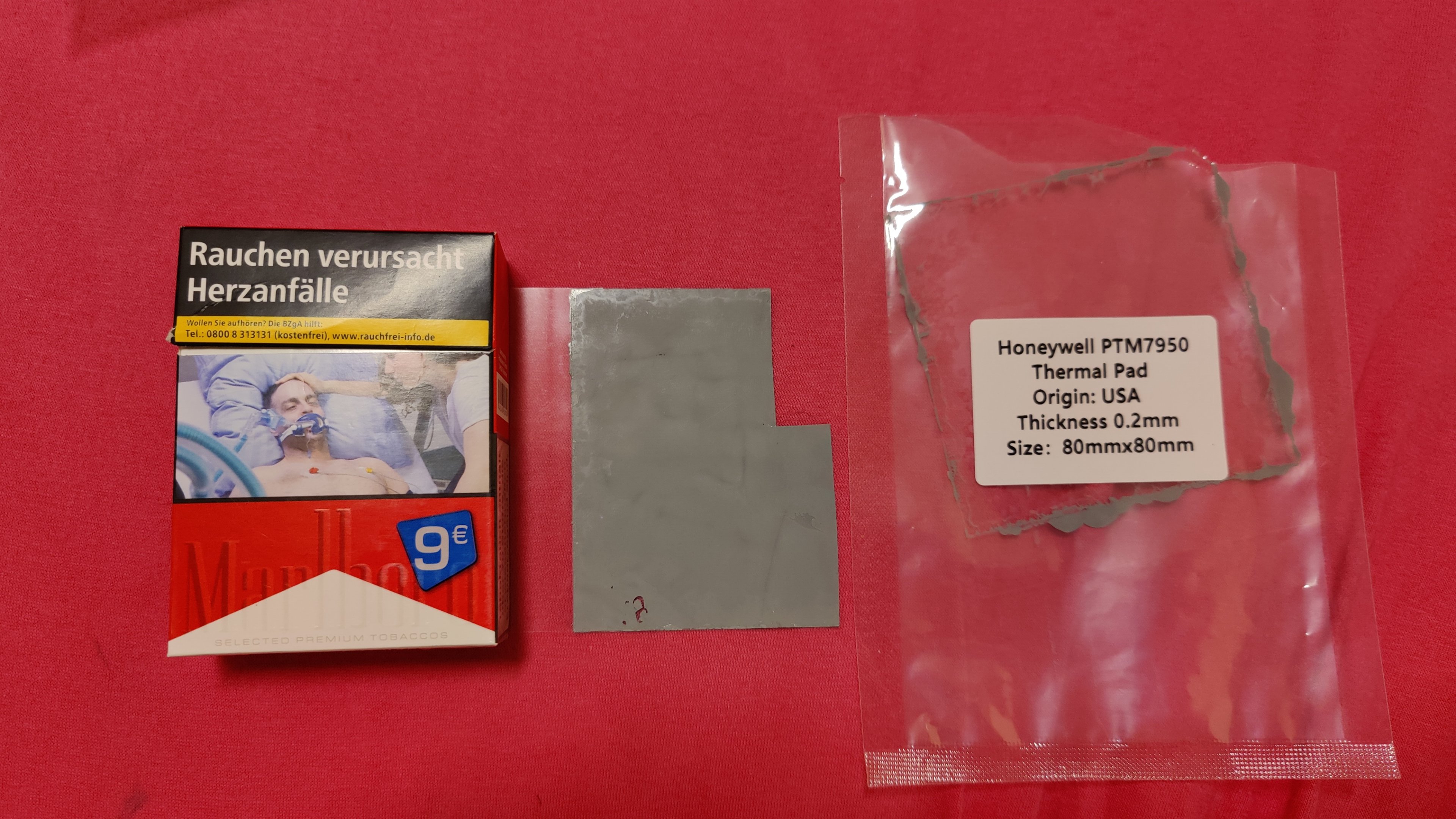

also laut Linus Techtips wird das PTM sehr lange halten ohne schlecht zu werden. Habe ein paar andere Videos gesehen, wo die Performance unterschiede nicht so bemerkenswert sind..... wieviel geld muss ich denn hinblechen, für die mini CPU und GPU oberfläche im XPS?
Hab immer 80x80 bestellt reicht wenn man gut zuschneidet für 3x (GPU&CPU)
Meine hab ich aus China bestellt da du nicht lange warten kann musst du hier ein Händler nehmen
https://www.ebay.de/itm/256092546205?_trkparms=amclksrc=ITM&aid=777008&algo=PERSONAL.TOPIC&ao=1&asc=20221115143057&meid=e0d453d4739c4c66b9938850eaac8dd5&pid=101612&rk=1&rkt=1&itm=256092546205&pmt=1&noa=1&pg=4375194&algv=RecentlyViewedItemsV2&_trksid=p4375194.c101612.m4236&_trkparms=parentrq:7b49c34c18a0acd845fcec20ffff6610|pageci:04ef6ecd-4f42-11ee-b9a5-8e07020e1f61|iid:1|vlpname:vlp_homepage
Hab mal ein Bild angehängt was die Größe verdeutlichen soll habs 1x für GPU/CPU benutzt deswegen die Treppenform.
Ist schon ein älteres Thema, aber ich wollte trotzdem etwas ergänzen.
Krusper schrieb:
Könntest du noch darauf eingehen, wie das entfernen des schwarzen Tapes (Isolierung am Boden) sich negativ auf die Leistung des Gerätes auswirken kann? Der Grund für die Isolierung ist ja, soweit ich weis, dass der Laptop unten nicht so viel Wärme abgibt, damit es angenehmer ist, wenn er auf dem Bein liegt.
Das ist meiner Einschätzung nach keine Isolierung, sondern das Gegenteil.
Bei dem XPS meiner Freundin war das eine Kupferfolie mit einer schwarzen Beschichtung.
So wie ich das interpretiere soll die schwarze Beschichtung die Wärmestrahlung von den Komponenten aufnehmen und an die Kupferfolie abgeben, die die Wärme dann verteilt und an die Alu-Bodenplatte abgibt.
Kupfer oder Alu würde einen Großteil der Wärmestrahlung nicht absorbieren, sondern auf die Komponenten zurück reflektieren...matt-schwarze Oberflächen absorbieren(und emittieren) hingegen deutlich besser.
Ich habe bei ihren Laptop sehr ähnliches gemacht und habe Paste erneuert und die Wärmeleitpads hinzugefügt.
Bei mir hat es sehr gut funktioniert, aber ich habe sehr teure/zähe Paste verwendet und diese sorgfältig dünn "massiert".
Ich denke, dass es ohne eine hochwertige Paste und eine dünne Schichtdicke schwer ist, die Originalpaste zu übertreffen.
Ich habe die beschichtete Kupferfolie drauf gelassen, aber die Pads sollten das eigentlich überkompensieren, da die direkte Verbindung besser sein sollte als der Wärmeübetrag über Wärmestrahlung.
Aber es könnte sein, dass deine Pads zu dünn sind und gar keinen richtigen Kontakt herstellen?
Und die Pads die du im Bild oben links und rechts plaziert hast, häbe ich anders gehandhabt.
Wenn ich das richtig interpretiert habe, pusten die Lüfter die Luft nicht komplett durch die Kühlfinnen die da unter den Heatpipes sitzen, sondern es entweicht auch Luft über den Heatpipes, wo du jetzt mit den durchgehenden Pads den Weg blockiert hast.
Ich habe da lauter 5mm breite Streifen benutzt, die ca. 50% zwischenraum und 50% Kontakt zur Bodenplatte erzeugen.
So kann weiterhin Luft über den Heatpipes fließen, aber weniger als vorher und es gibt trotzdem eine thermische Verbindung zur Bodenplatte.
In meinem Fall haben sich die Temperaturen unter Last verbessert, aber der größere Vorteil war das Lüfterverhalten im Alltag, wo die Lüfter vorher immer wieder an und aus gegangen sind und nun praktisch immer aus bleiben.
