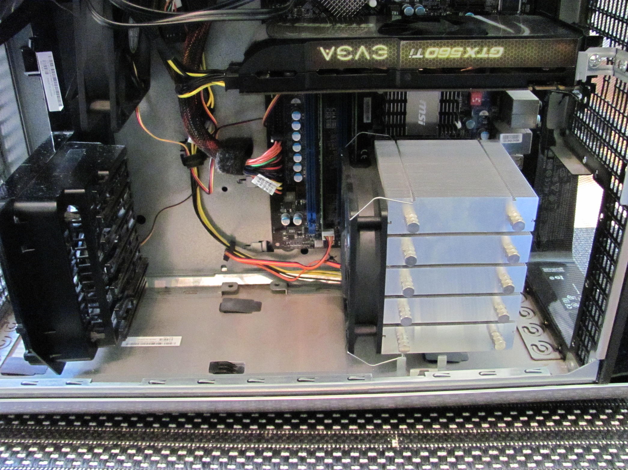

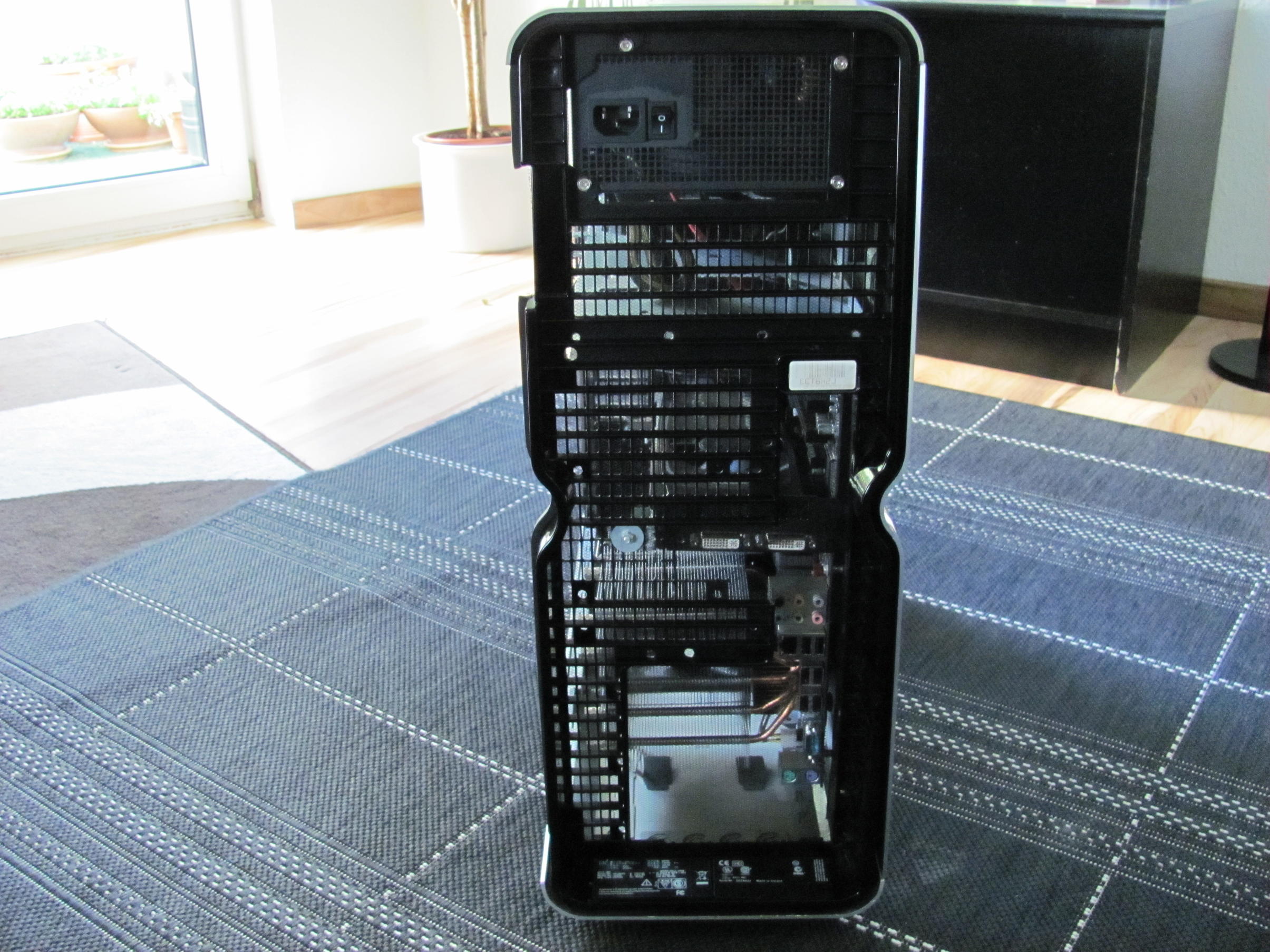

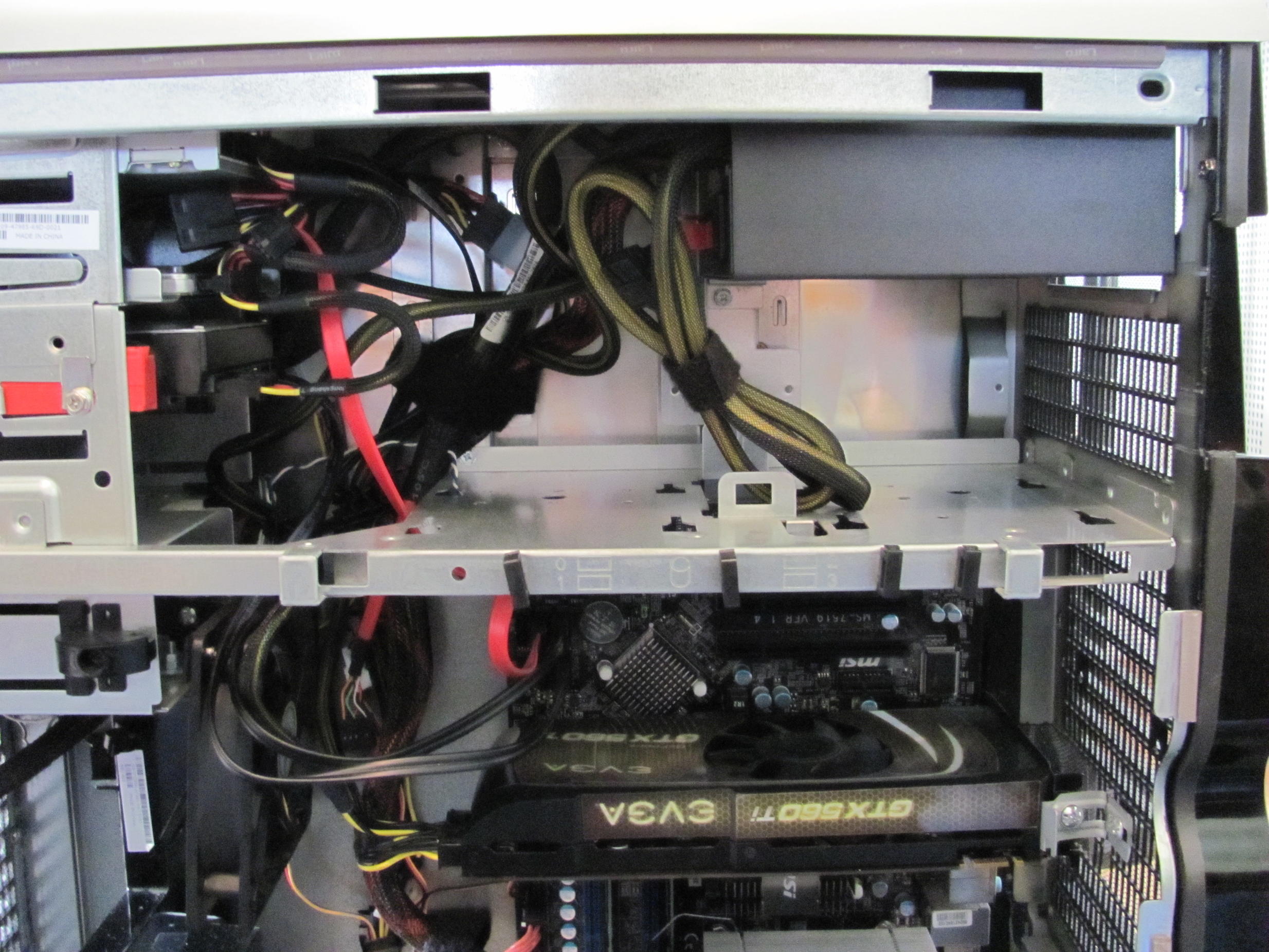

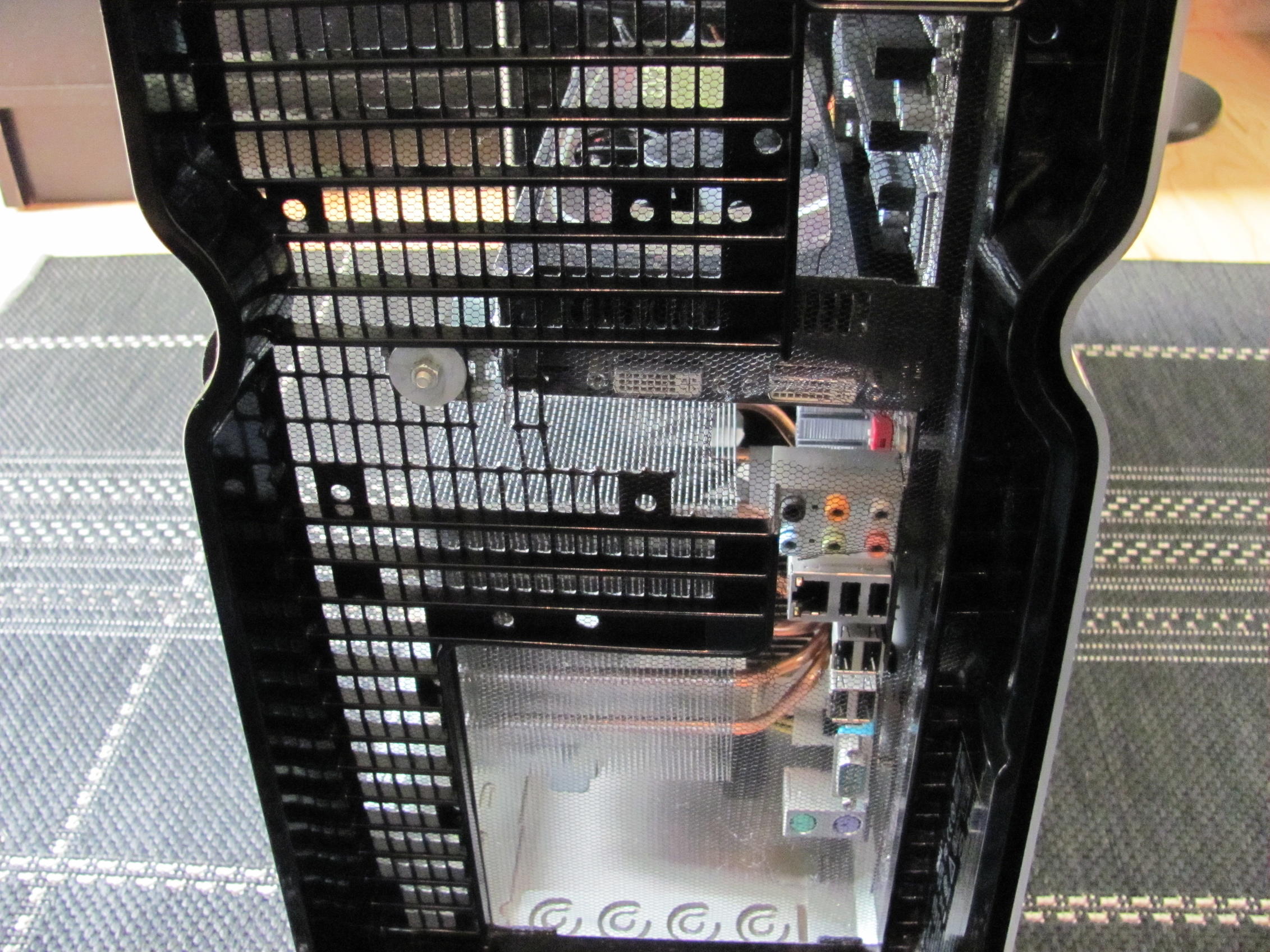

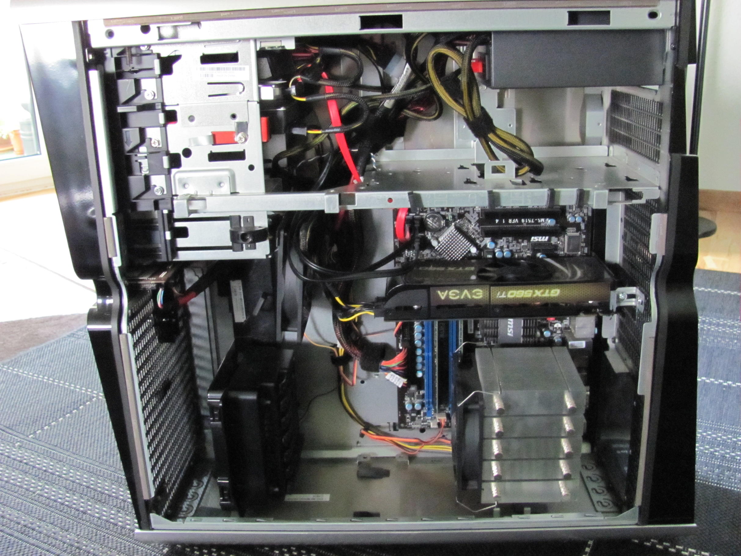

Ich habe mein XPS 700 auch umgebaut, habe vom Gitter hinten etwas entfernt und habe ein Fliegengitter eingearbeitet.
Es müssen neu Löcher gebohrt werden und es müssen neue Gewinde geschnitten werden.
Durch die BTX Norm passen einige Stecker von der Front nicht auf dem Mainboard, wenn das bei dir der Fall ist musst du wegen der Pin Belegung danach Googeln, habe die Bilder leider nicht mehr gefunden.
Viel spaß beim Umbau :) .
