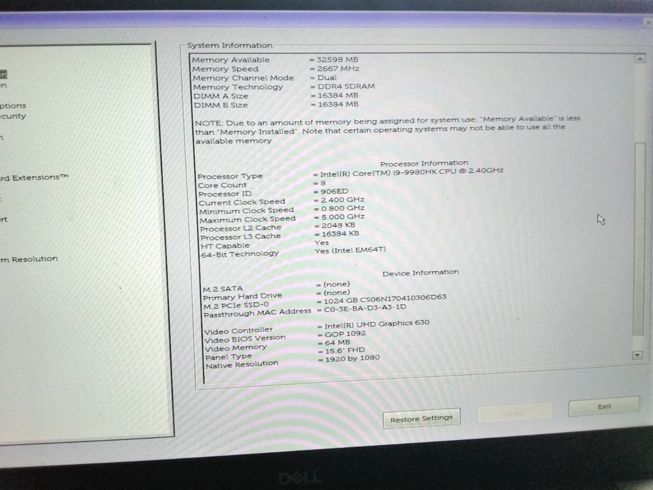

Im BIOs von Dell wird meine SSD erkannt, aber bei M.2 sata und vor allem primary harddrive steht none. Ist das Normal (Foto angehängt) ? Leider kann ich mich nicht erinnern, ob es vor dem Problem anders aussah.

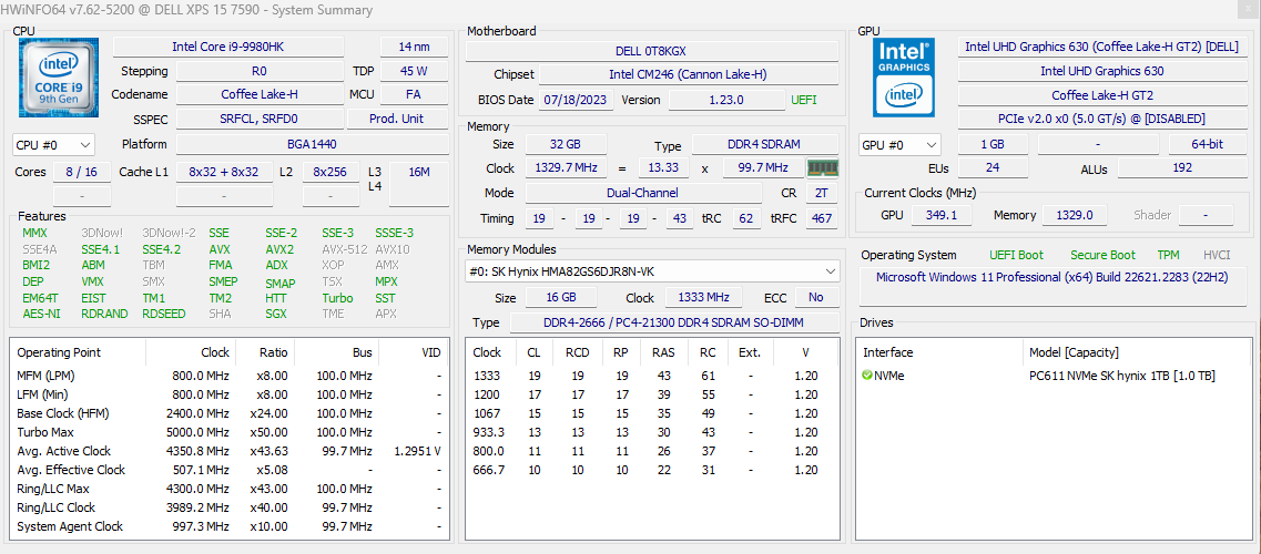

Ich habe mit HWinfo64 meine Daten ausgelesen.
Hier die Fakten meines Systems:

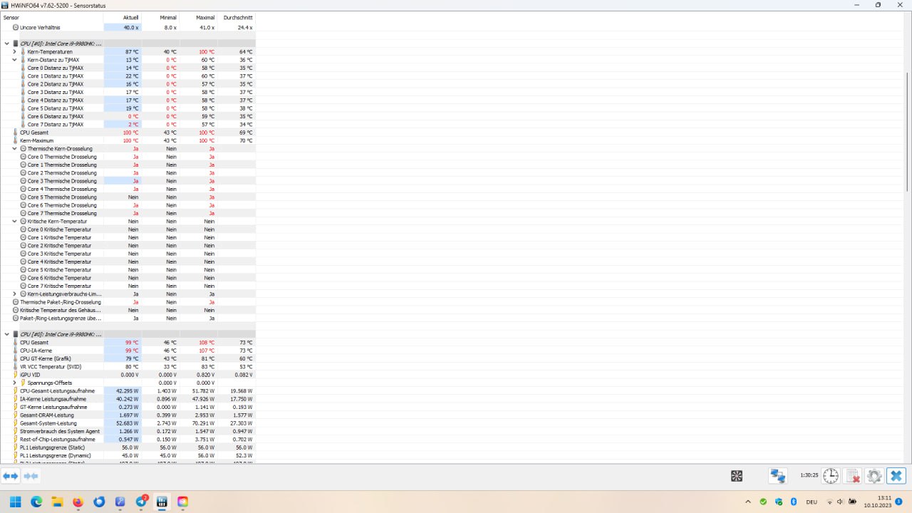

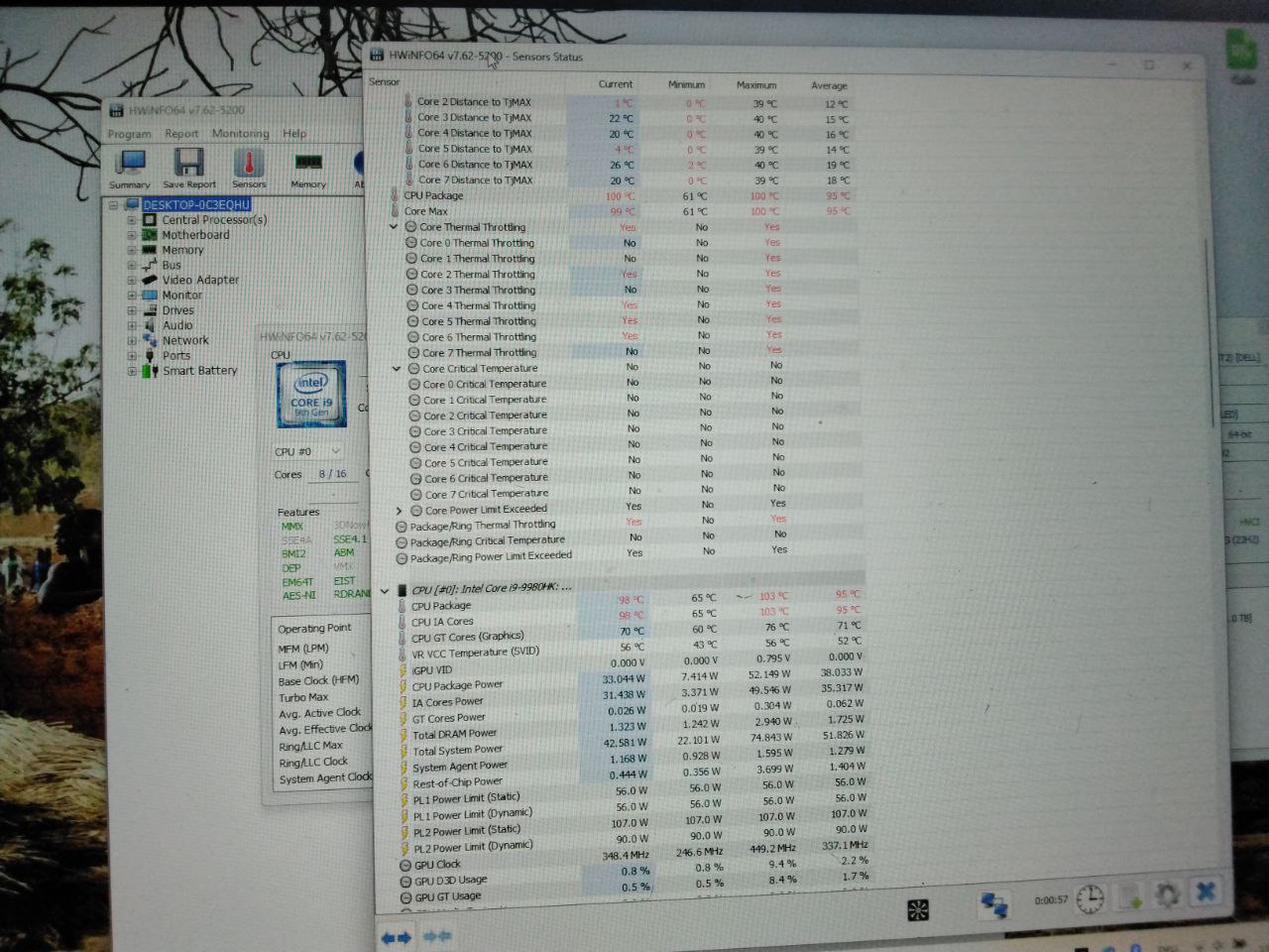

Also die roten Temperatur Werte zeigen eindeutig, deine CPU brennt! Da stimmt was mit der Kühlung nicht, und dann kann der auch einfrieren und abstürzen, wenn die ständig bei 100 °C ist.
Reaktionen: Slayn
Zumal die CPU bereits drosselte und die Temperaturwerte dennoch bei 99 Grad sind. Hier würde ich das Gerät überprüfen wieviel Staub vorhanden ist, ob der Lüfter sich noch dreht und wie die WLP aussieht.

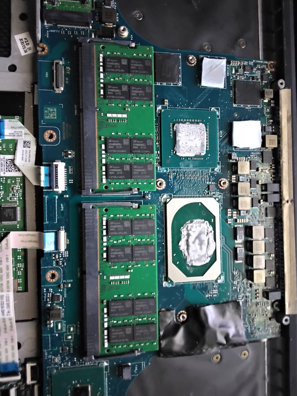

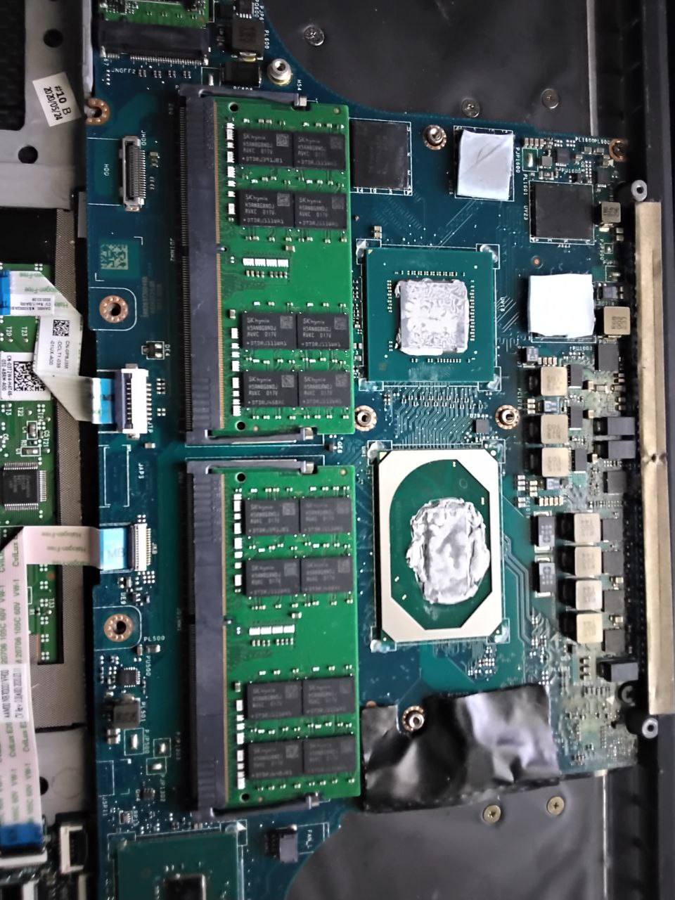

die Wärmepaste hat es zumindest mal geschmelzt (siehe Foto) ... lau dem Test davor ging der Lüfter normal. Ich habe gerade gelesen, dass der Dell generell ein problem mit der Kühlung hat - allerdings habe ich den Laptop schon 3.5 Jahre und das Problem ist bei deutlich intensiverer Nutzung nie aufgetreten.

danke euch beiden für die Tipps ... ich habe die WLP neu aufgetragen und getestet. Bei öffnen von HWinfo ist er eingefroren (sonst keine anderen Programme offen). Die Lüfter drehen sich beide, aber das Kupfer wird trotzdem viel zu heiß. Kann es sein, dass es trotzdem an der CPU liegt? Oder eine Malware, die der CPU sagt, dass sie hochschrauben soll und die beim Neuinstallieren des Windows nicht verschwindet?

Danke euch beiden für die Ideen udn Ratschläge. Wärmepaste ist aufgetragen. Ich habe jetzt noch einen Tag gewartet. beim Taskmanager waren keine Auffälligkeiten zu sehen, trotzdem ist er kurz danach sehr heiß geworden und abgestürtzt. Ich habe jetzt Ubuntu auf einem USB Stick gebootet und er läuft seit drei Stunden ohne Probleme. Müsste es dann nicht entweder an Windows selbst liegen oder an der SSD?

Die Temperaturen sind ja immer noch zu hoch.
Man könnte komplett neue Heatpipes aufsetzen, aber das scheint das Problem nicht zu lösen.
