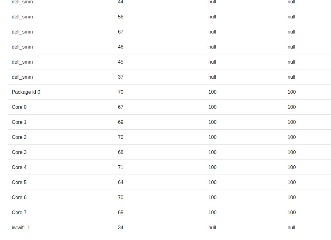

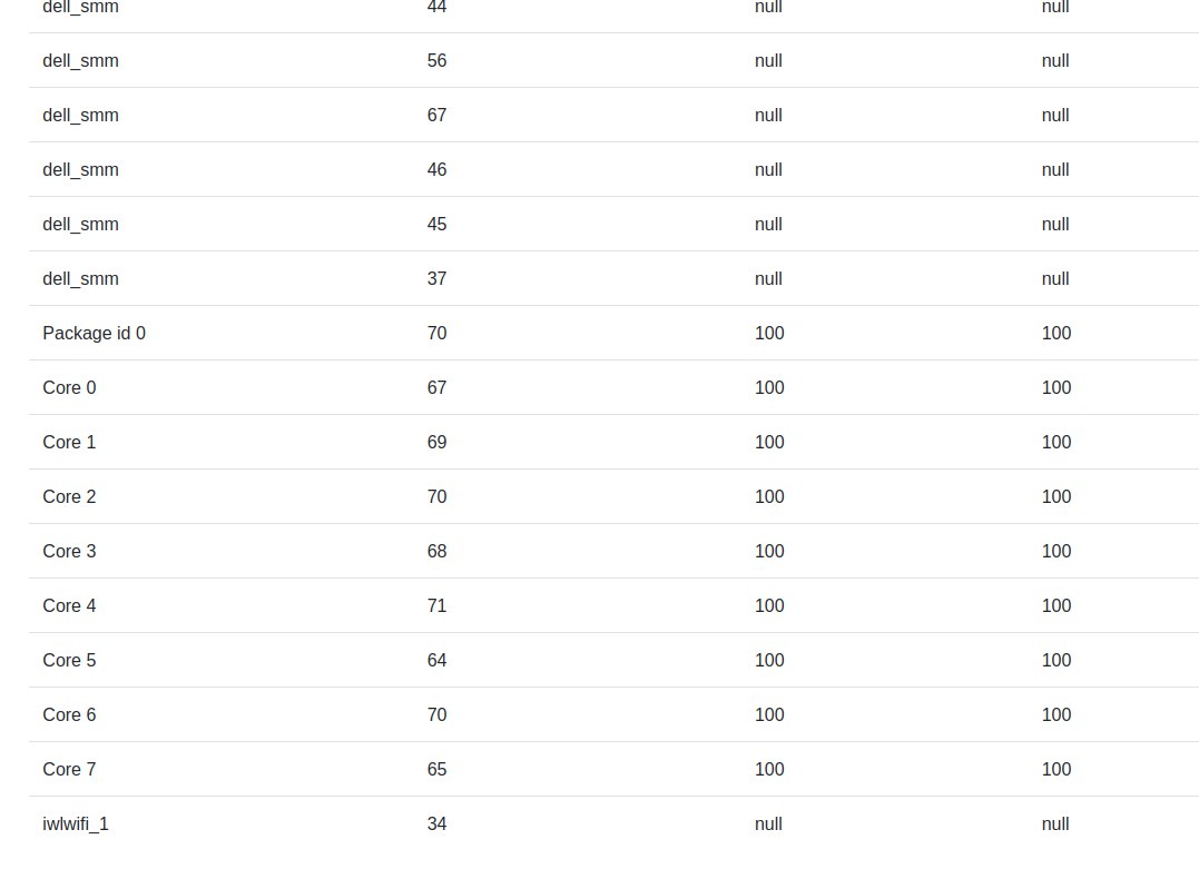

Das habe ich gerade gemacht - unter Linux liegt die Temperatur deutlich darunter (ca. 30 crad) weniger bei ähnlicher belastung des PCs (auch die gefühlte Temperatur und die Lüftereinsätze) ...

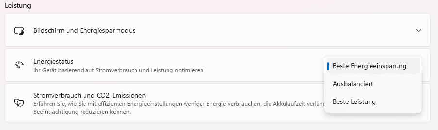

Hallo Sony friend, also der Energiesparmodus ist auf Ausbalanciert. Ich hatte auch schon mit der Energieeinstellung gespielt und verschiedene ausprobiert. Ich habe jetzt eine SSD bestellt, weil ich stark die Vermutung ahbe, dass es daran liegt. ich schreibe es dann. :)
