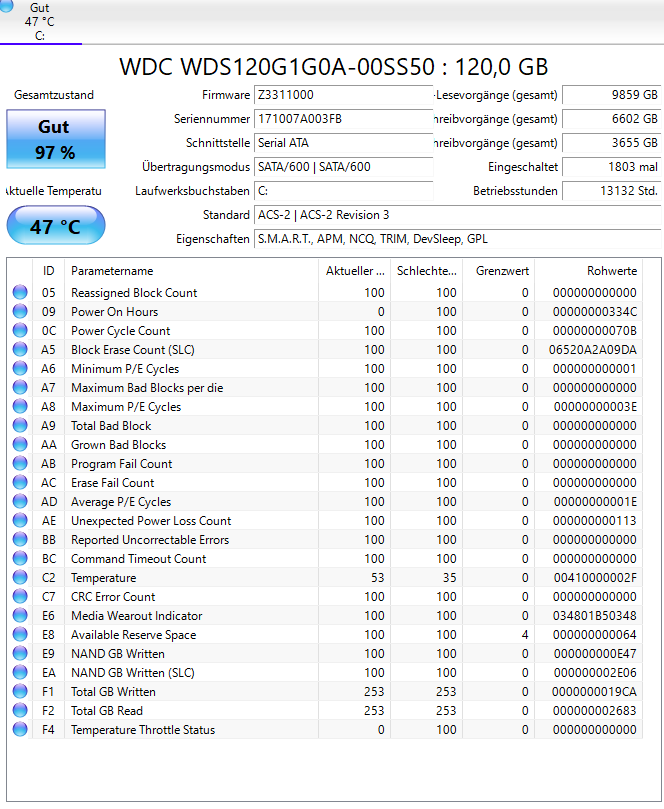

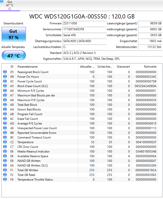

Den Datenträger auch noch mit Crystal Disk Info prüfen.

Crystaldiskinfo sagt "97%" bei der einzigen SSD, Zustand "Gut".

Bitte Posten den vollständigen Screenshot von Crystaldiskinfo
Reaktionen: Restart001 und coasterblog
Crystaldisk anbei. Memtest86 läuft jetzt endlich, mal schauen.

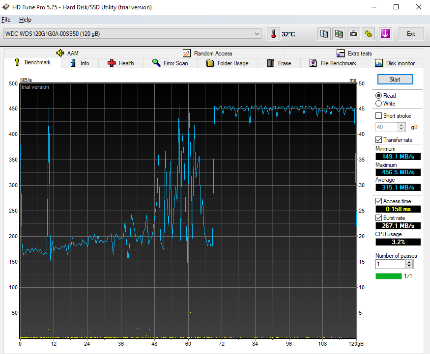

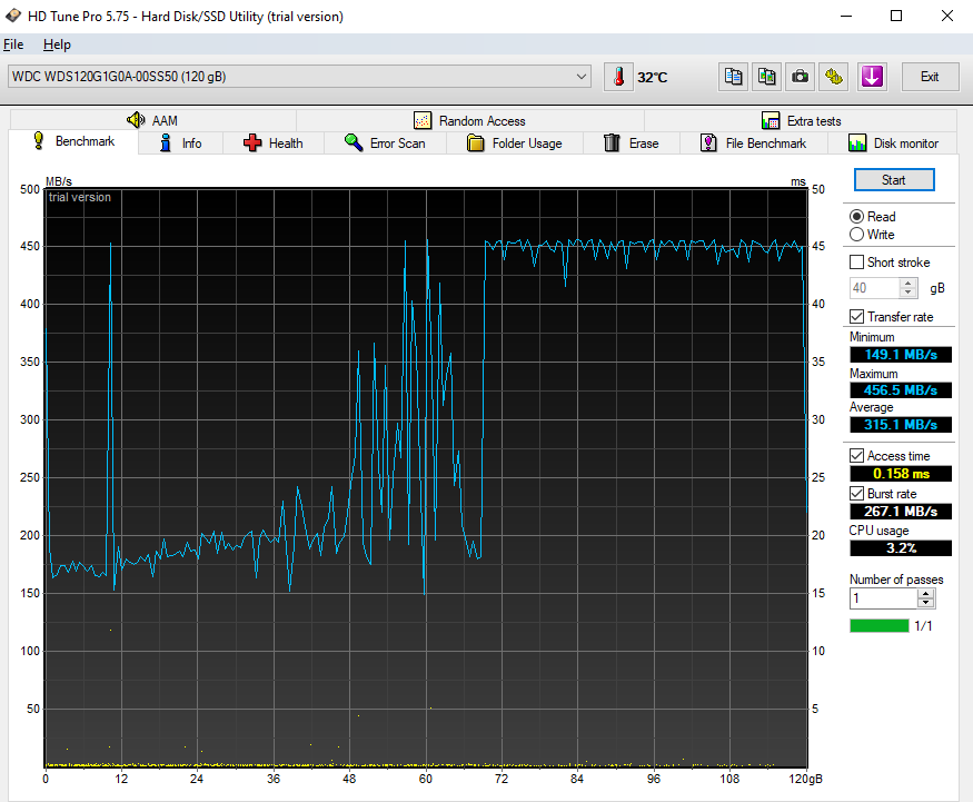

HDTune Benchmark hat auch keine Probleme gemeldet.

Die SSD hat massiven Performanceverlust bis 68GB.
Die Zugriffszeit ist auch viel zu lang.
Ich würde sie wechseln nach dem Klonen.
