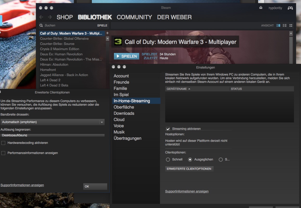

Steam streamt in drei Auflösungen. In der Desktopauflösung, in 1080p oder in 720p. Und das stellst Du in Steam ein, nicht im Spiel.
@BlubbsDE
Wo stelle ich das in Steam ein?
Ich kenne bisher nur die Möglichkeit in den gestreamten Spielen direkt die Auflösung zu wählen.

Steam wandelt das Bild immer um. Was Du in den Gamesettings für eine Auflösung einstellst, das spielt keine Rolle.
Na wo wohl. In den Steam Einstellungen und dort bei In-Home Streaming.

steam.jpg unter desktopauflösung hast du 3 Auflösungen zur Auswahl: 1080P, 720P und 480P
So, hier das Update:
Man stellt an dieser Stelle nur die Maximalauflösung ein, so wie es auch dort steht.
Zur Wahl stehen Desktop, 480p, 720p und 1080p.
