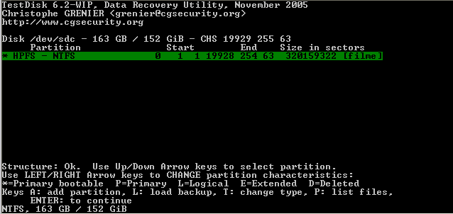

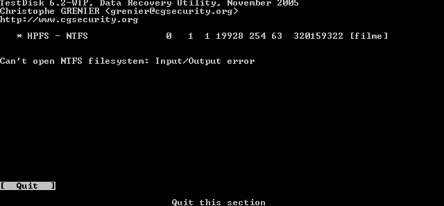

Buhuuuuu, mein erster trhread hier und ich muss gleich um Hilfe betteln.
Habe gerade einen stillstand im firmenrechner gehabt. neu gebootet und weg ist die Platte!!! HORROR , der alte schmeisst mich raus.
Platte ist zwar noch im arbeitsplatz aber Meldung als RAW

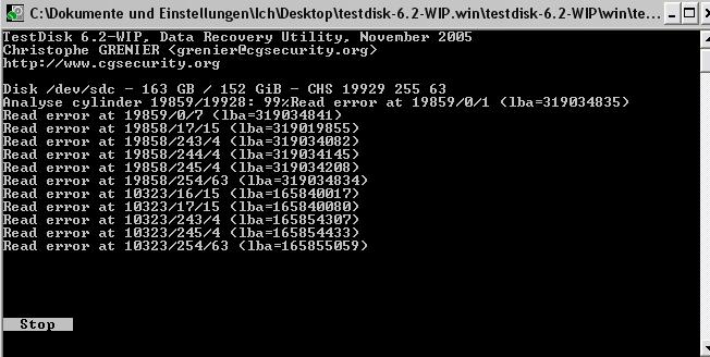

Wenn ich Testdisk laufen lasse kommt bei Analyze ab un zu die Meldung
Read Error at 515/07 usw.
ca 20mal.....
lasse bis zum ende laufen , boot sektor soll OK sein, ist eine Primäre Platte
( Firmandaten und Sicherungen) wenn die weg sit kann ich mich aufhängen...........
ich bitte Anständig u´m Hilfe
gruss
Hood700:(

Zu Testdisk;
Testdisk kann bei dir nicht helfen da Read Errors in Sektoren angezeigt werden.
Ist somit ein Hinweis auf das Dateisystem
Braucht kein physikalischer Defekt sein da auch ein Dateisystem Errors verursachen kann.
Ein Sektor sind 512 Byte.
Es kommt immer darauf an wieviel beschädigt sind.
Sichere Alternative solange kein physikalischer oder elektronischer Defekt vorliegt ist Datenrettungssoftware.
Diese arbeitet nur lesend und nimmt keinerlei Änderungen am Datenträger vor.
Zumindest kannst du damit eine Diagnose zuerst machen.
Die Daten mußt du aber im Fall auf ein anderes Laufwerk oder Partition kopieren.
Gute Ergebnisse hier mit Restorer2000, Scavenger und Recover My Files.

Achte mal speziell auf Fehlermeldungen beim Scan.
Read Attempts deutet auf Sektorfehler hin.
Kann Probleme beim scannen machen.
Überlegung wäre dann mit Restorer2000 ein Image erstellen oder ein Scan alternativ mit Scavenger indem du die Option defekte Sektoren auslassen wählst.
