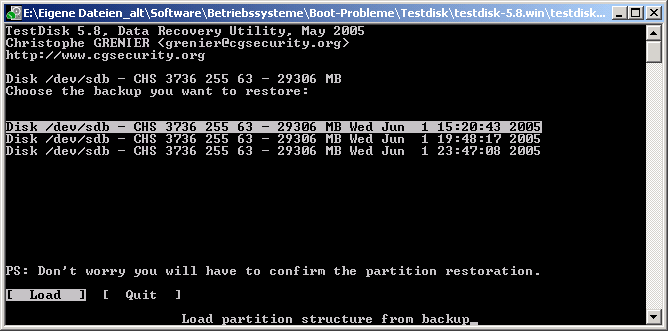

Hab ich gemacht - dann kam die Auswahl, welche Backup Partition ich wiederherstellen möchte (Bild 1)....ich habe mal die "älteste" (erste) gewählt. Schien mir am plausibelsten - obwohl ich gestern die Platte nur untersucht habe (hoffe ich zumindest).

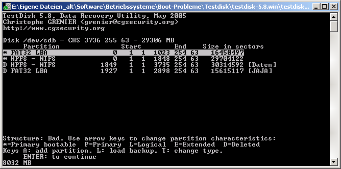

Dann kam dieses Bild (Bild 2) - Stukture übrigens bei allen Partitionen: BAD (macht mir etwas Sorgen)

Du brauchst nicht L drücken für Load Backup (siehe erstes Bild).
Ich gehe jetzt von deinem zweiten Bild aus (rechts).
Setze mal die erste Partition mit Fat32 LBA (siehst du ganz links an den Stern *) mit dem Links und Rechtspfeil auf D.
Markiere dann mit dem nach oben und unten Pfeil die dritte Partition wo ganz rechts [Daten] steht.
Dann solltest du mit dem Links und Rechts-Pfeil auf der Tastatur die Partition [Daten] auf L setzen.
Ist der Buchstabe ganz Links wo jetzt ein D ist.
Der ändert sich dann auf L.
Den Rest so lassen.
Setze mit dann einen Screenshot.
Viele Grüße
Fiona

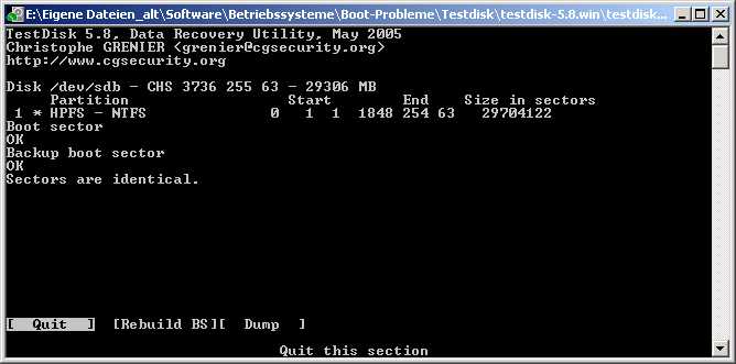

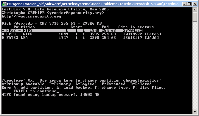

Jetzt hab ich dann die Partitionen nach Deinen Angaben geändert (Bild 1) und mit "Enter" bestätigt. (Bild 2) sah für mich einleuchtend aus (erste P. als bootfähige NTFS-P., die zweite eine erweiterte P. und als dritten Punkt das logische Laufwerk - wieder NTFS-Format)... bin also auf "write" gegangen. Habe Sicherheitsabfrage mit "y" bestätigt.
Danach kam der von Dir schon angesprochene Hinweis: Bootsektor beschädigt, aber Backup Bootsektor OK (Bild 3). Habe also [Backup BS] mit den Pfeiltasten ausgewählt und die Abfrage mit "y" bestätigt. Ergebnis: (Bild 4).

Ist vielleicht besser wenn du mir einen Screenshot setzt nach der Änderung.
Nicht das du noch Datenverlust hast.
Für dich sind beide NTFS Partitionen wichtig.
Die erste NTFS-Partition sollte auf * für primär aktiv stehen.
Die zweite NTFS-Partition auf L für logisches Laufwerk.
Der Rest mit Fat32 LBA muß auf D Für deleted (gelöscht) stehen.
Erst dann solltest du weiter mit Enter bestätigen.
Eine erweiterte Partition wird eigentlich automatisch gesetzt.
Da gibt es nichts mit auf P setzen.
Für dich ist nur der * und L interessant.
Speziell in deinem Fall.
Setze mir vielleicht lieber einen Screenshot, wenn du unsicher bist. :)
Viele Grüße
Fiona
