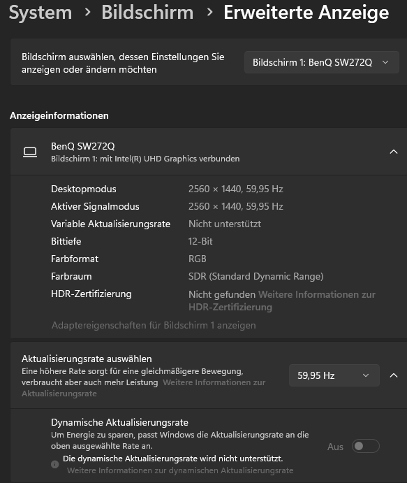

System -> Bildschirm -> Erweiterte Anzeige, dann sieht du, ob 8 oder 10 bit:

in #3 steht nur die einstellung, die bei mir sogar bis 12bit geht. das heißt ja noch nicht, ob irgendein flaschenhals 10bit verhindert. ich würde den unterschied gerne mal an einem bild o.ä. wirklich sehen (so wie es mir leicht möglich ist, den unterschied eines in 8 oder 16bit bearbeiteten bildes zu erkennen, zb in einem tonwertverlauf im himmel). warum nicht DP? hat mein MB, wie in #1 geschrieben, nicht.

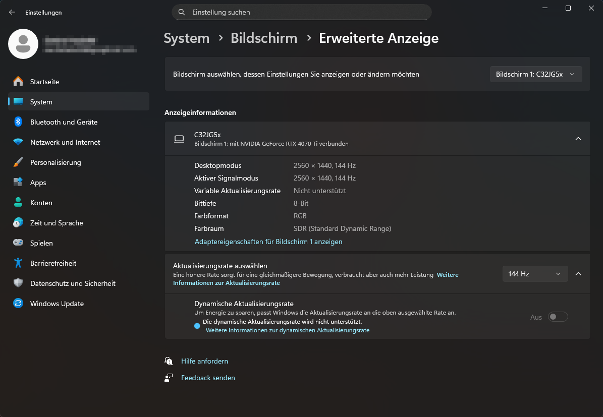

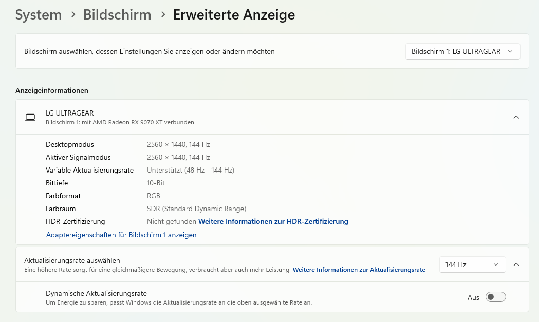

Wenn es einstellbar ist, dann sieht das so aus.
Ich erinnere mich nur nicht mehr, wo ich das damals umgestellt habe, aber ich denke das war genau hier....
Bin mal gespannt was du sagst nach der Umstellung.
Viele sind der Meinung das man es nicht sieht!
