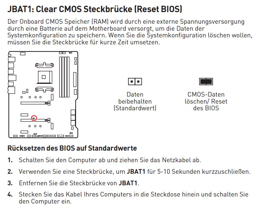

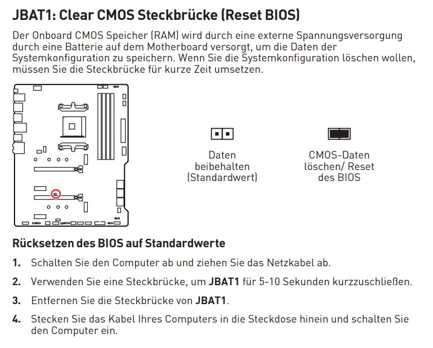

Erstmal nur die neuen in A2 und B2 einbauen und testen, wenn das geht, dann die alten dazu stecken und am besten das Bios zurück setzen (Clear CMOS).
Ja, er will aber sowieso 4 Stück einbauen, daher weitgehend egal zumal es ohne XMP in allen gehen sollte.DuckDuckStop schrieb:Der RAM steckt in den falschen slots.
Puh ich probiere es. Wenn ich das richtig verstehe muss ich Xmp ausmachen. Dann nur die neuen Rams alleine in A2 und B2 testen und dann die Batterie für Bios rausnehmen?Robo32 schrieb:Indem du das Handbuch etwas durchblätterst - ab Seite 34...
