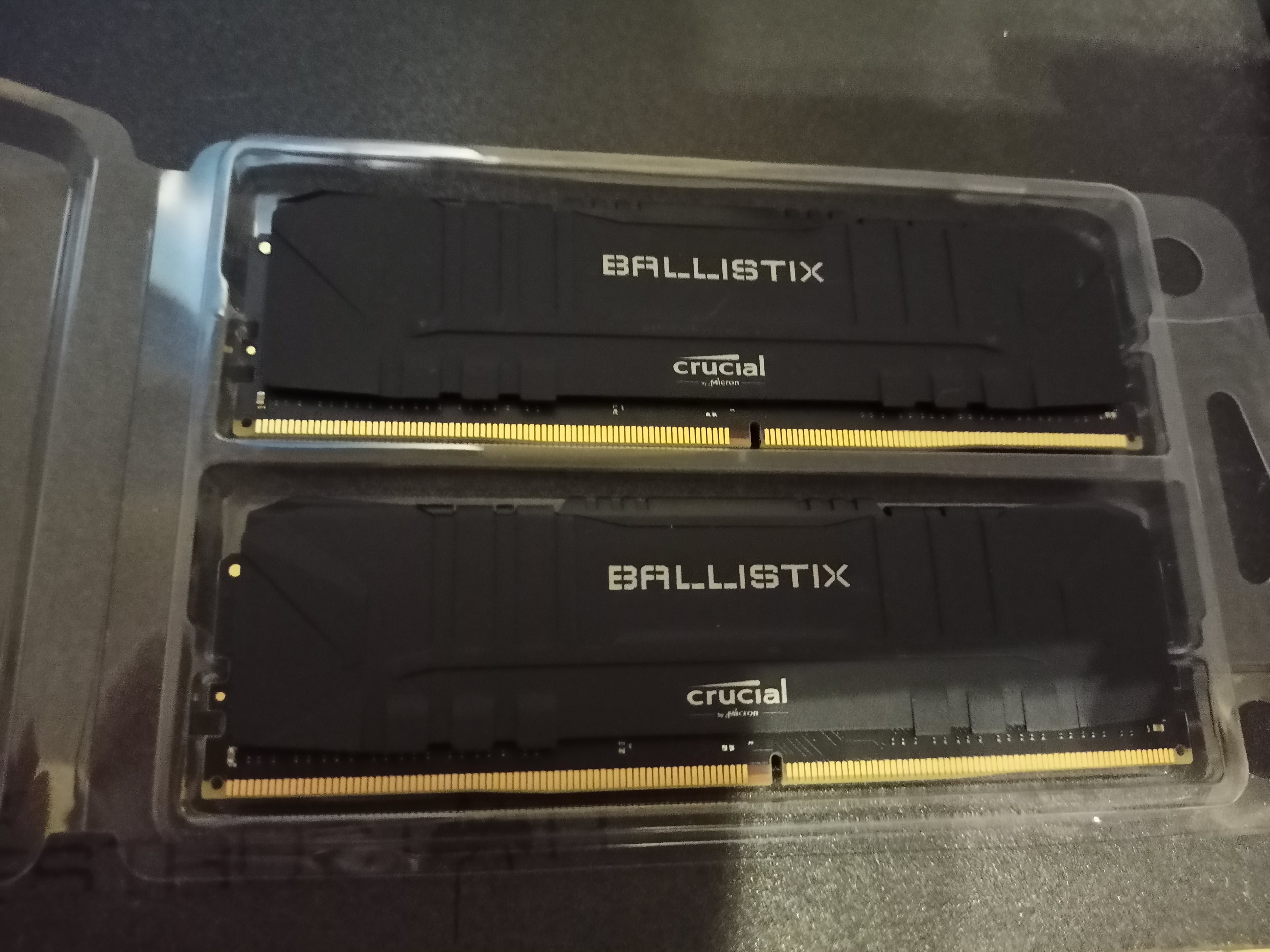

Ich habe 2021 den Speicher 2x8 Crucial Ballsitics 3600 ddr4 gekauft und der hat ohne Probleme funktioniert. Nun habe ich bei Amazon haargenau denselben Speicher gekauft. Als der ankam sah der genauso aus aber beim Reinstecken ist mir sofort aufgefallen dass der etwas höher ist.
Leider geht der Pc mit den neuen Speicher nicht bis zum Windows. Er bootet, die Grafikkarte leuchtet, kein Bild, 1 weißes Licht auf dem Mainboard hat geleuchtet ansonsten nichts. Habe ich da defekten Ram bekommen oder haben mir die den falschen Ram geschickt?

PC nur mit dem neuen RAM starten/booten.
Alten und neuen RAM ausgebaut nebeneinander legen. Dann siehst du ob die wirklich unterschiedlich hoch sind.

Die sehen exakt gleich aus und die neuen Sticks waren bis zum ende drin.

Bilder vom Einbau sowie alt/neu nebeneinander koennen helfen.

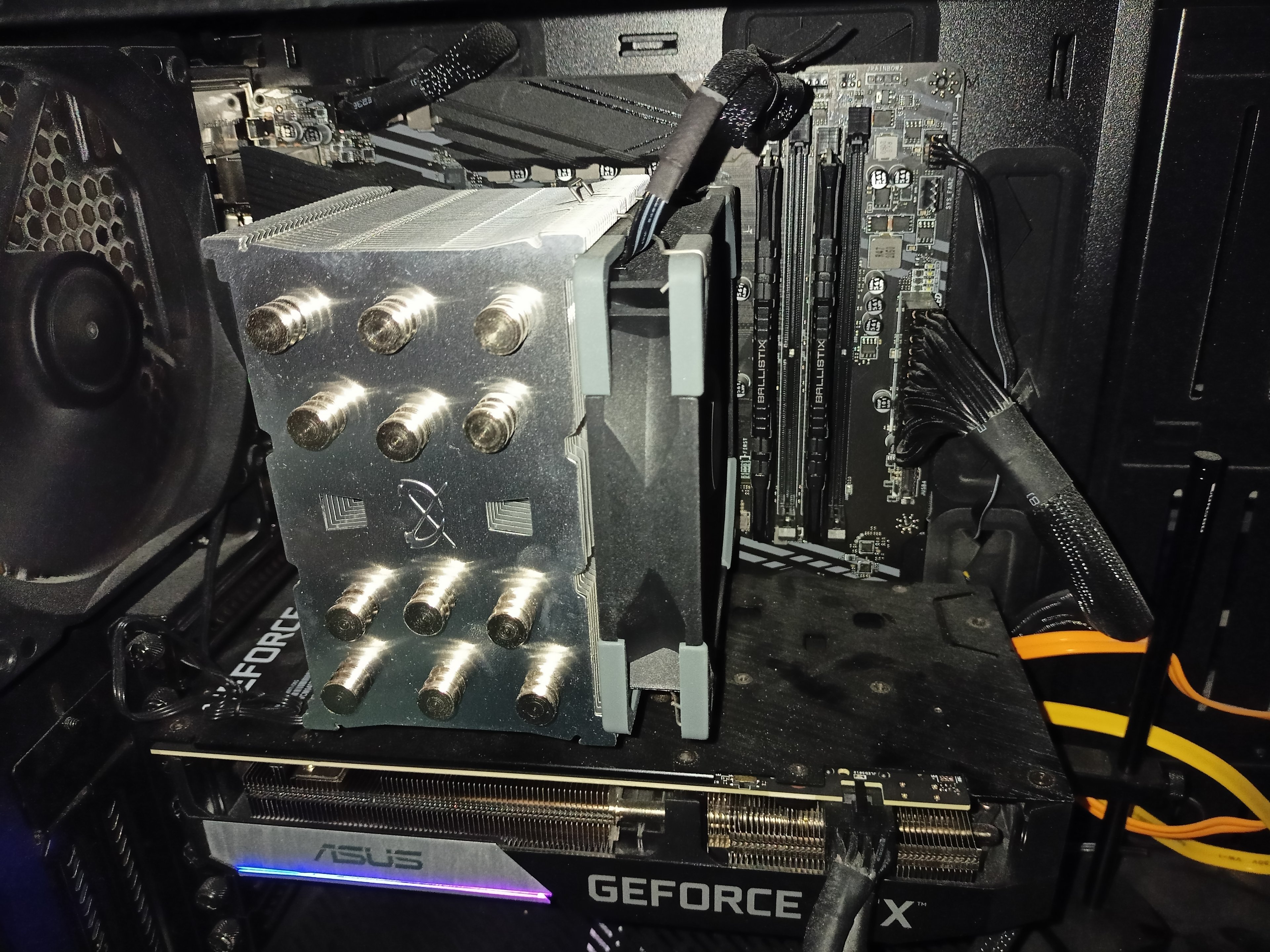

Ich trau mich ehrlichgesagt die nicht mehr auszubauen. Der Pc ging fast 30 Minuten nicht an und ich dachte das wars jetzt. Ich könnte von den neuen ein Bild machen ka ob es hilft. Die waren genauso eingebaut wie die alten. Es kam kein Bild. Keyboard und die Maus hatten kein Strom.
Wenn es der Sache hilft, mach gerne ein Bild.

Dann poste mal Fotos vom Innenleben, wie bereits mehrfach erbeten.
