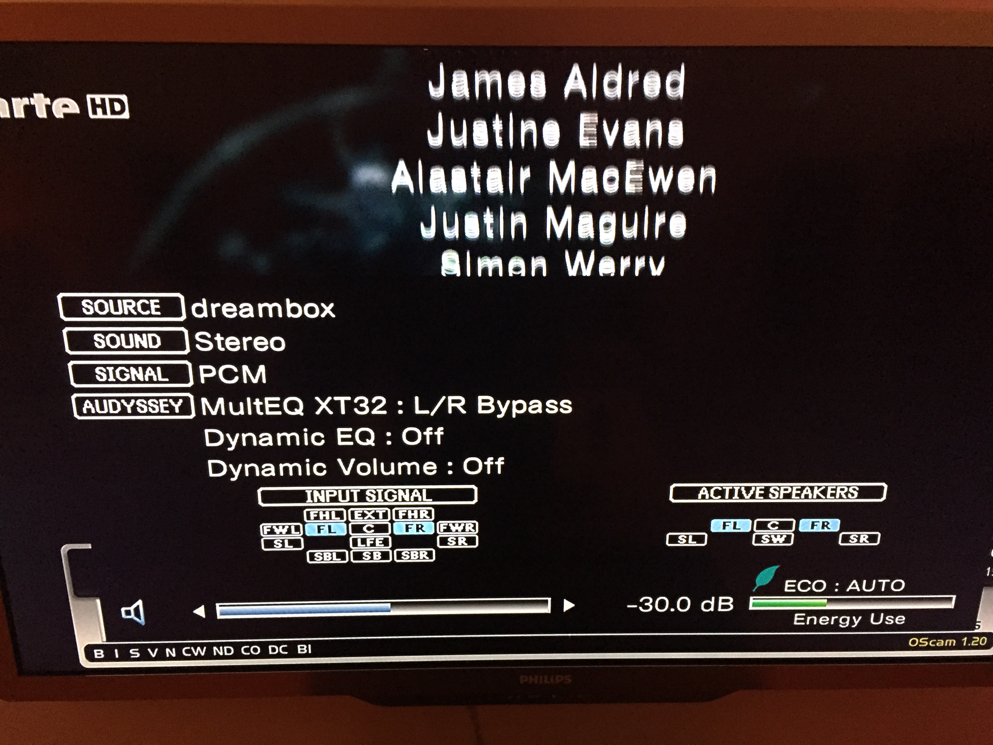

Ich habe seit einer Weile das Problem dass Sender wie z.B. ZDF HD die in Dolby Digital senden von meinem Denon AVR 1912 nur in Stereo wiedergegeben werden.
Mein Satreceiver hat als Ausgabeton Dolby Digital eingestellt und hängt an HDMI3.
Oder läuft ZDF HD bei Euch auch nur noch im Stereoton?
Am TV der per ARC am Denon hängt kann ich im Menü unter SPDIF-Ausgabe auch nur PCM einstellen, Dolby Digital ist nicht wählbar.

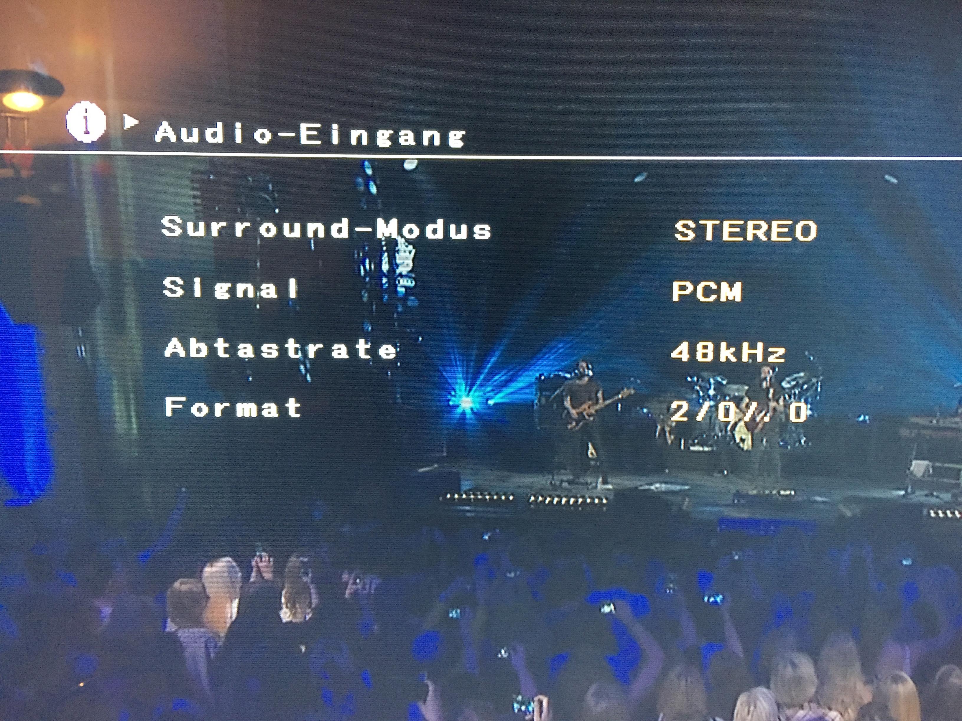

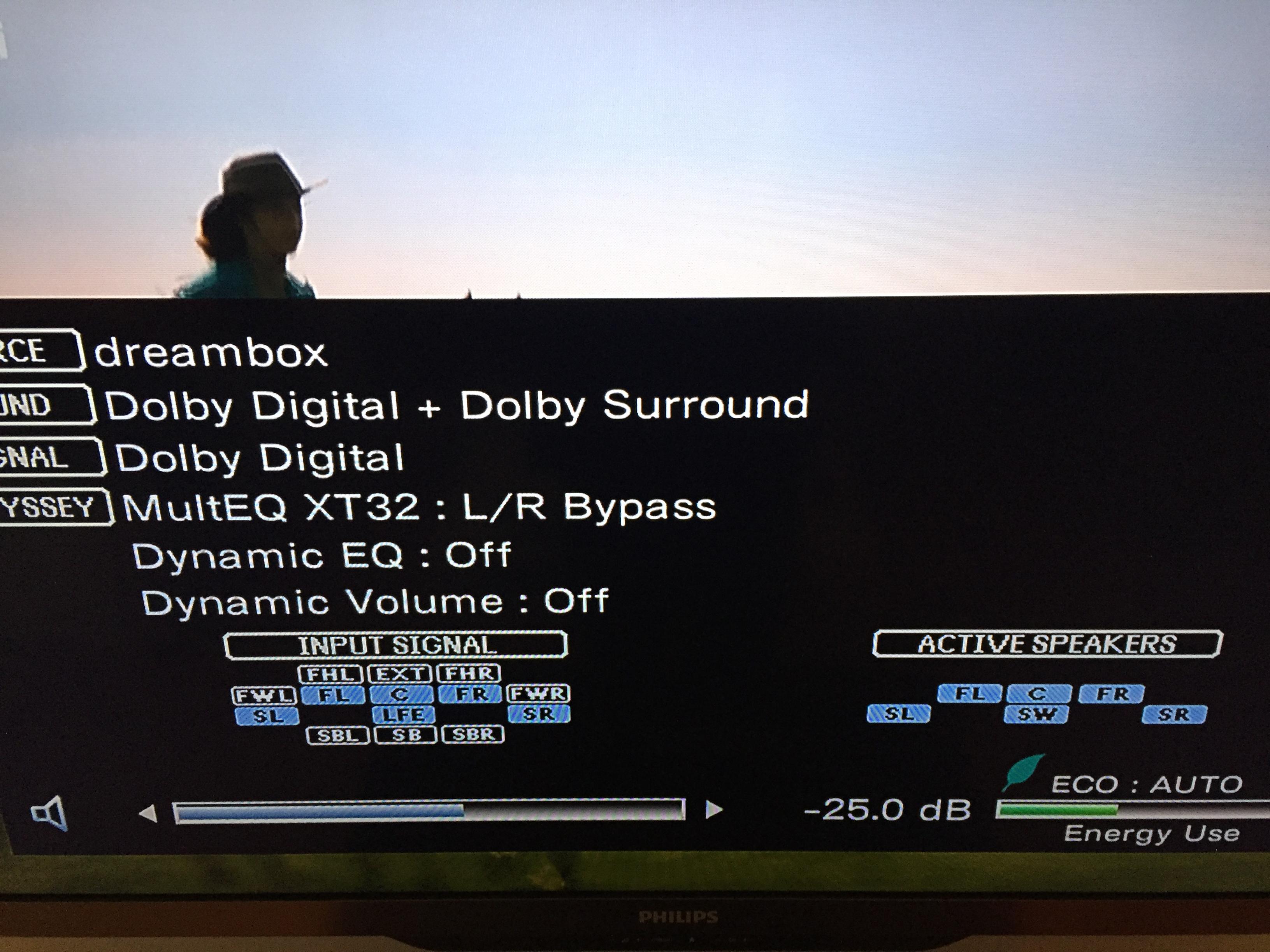

Weiss nicht wie das beim 1912er ist, hast du eine Info Taste auf der Fernbedienung und kannst diese mal drücken und einen Screenshot vom Bildschirm schicken (siehe Beispiel von einer aktuellen ZDF Sendung am Denon X7200W)?

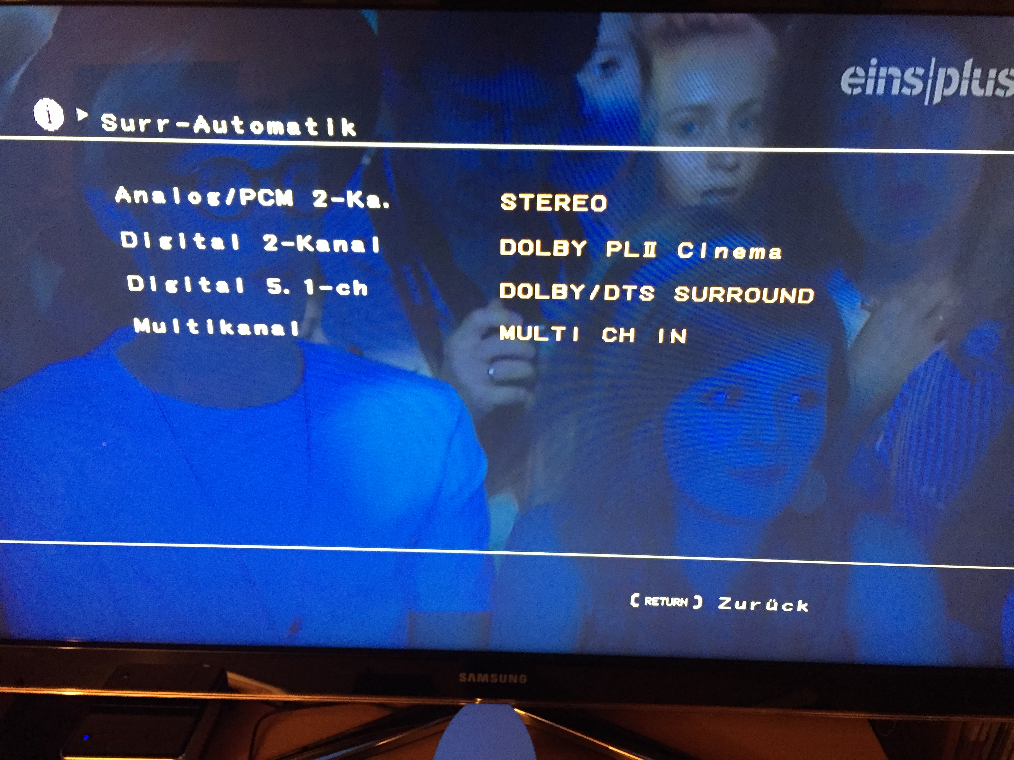

Hier mal zwei abfotografierte Einstellungen:
Ich werde heute abend mal ZDF HD einschalten. Da kommt "The Rock" in DD5.1. Mal schauen was mein Receiver dann anzeigt.
Das Problem würde ich beim SAT Receiver suchen, er schickt nur ein Stereo PCM Signal an den AVR.
Schau dich mal bei den Ausgangseinstellungen des SAT Receivers um. Da ist eventuell ein PCM Downmix eingestellt, dann ist es auch egal ob du die AC3 Tonspur bevorzugt auswählst, sie wird auf 2 Kanal runtergemischt und als Stereo PCM ausgegben. Der SAT Receiver hängt am AVR ? In seinem Betrieb hat ARC keinerlei Funktion (du schreibst im ersten Post was davon). Der AVR bekommt das AV Signal vom SAT Receiver, gibt Audio aus, das Video wird an den TV weitergereicht. Hast du das irgendwie verbastelt, soass da auf den TV mit ARC umgeschaltet wird - unbedingt beheben. Der SAT Receiver muss AC3 Passthrough machen, das macht er laut deinen Screenshots nicht.

In meinem Beispiel sendet der externe TV Receiver am Eingang Dreambox ein PCM Audio Signal an den AVR. (Kein ARC etc)

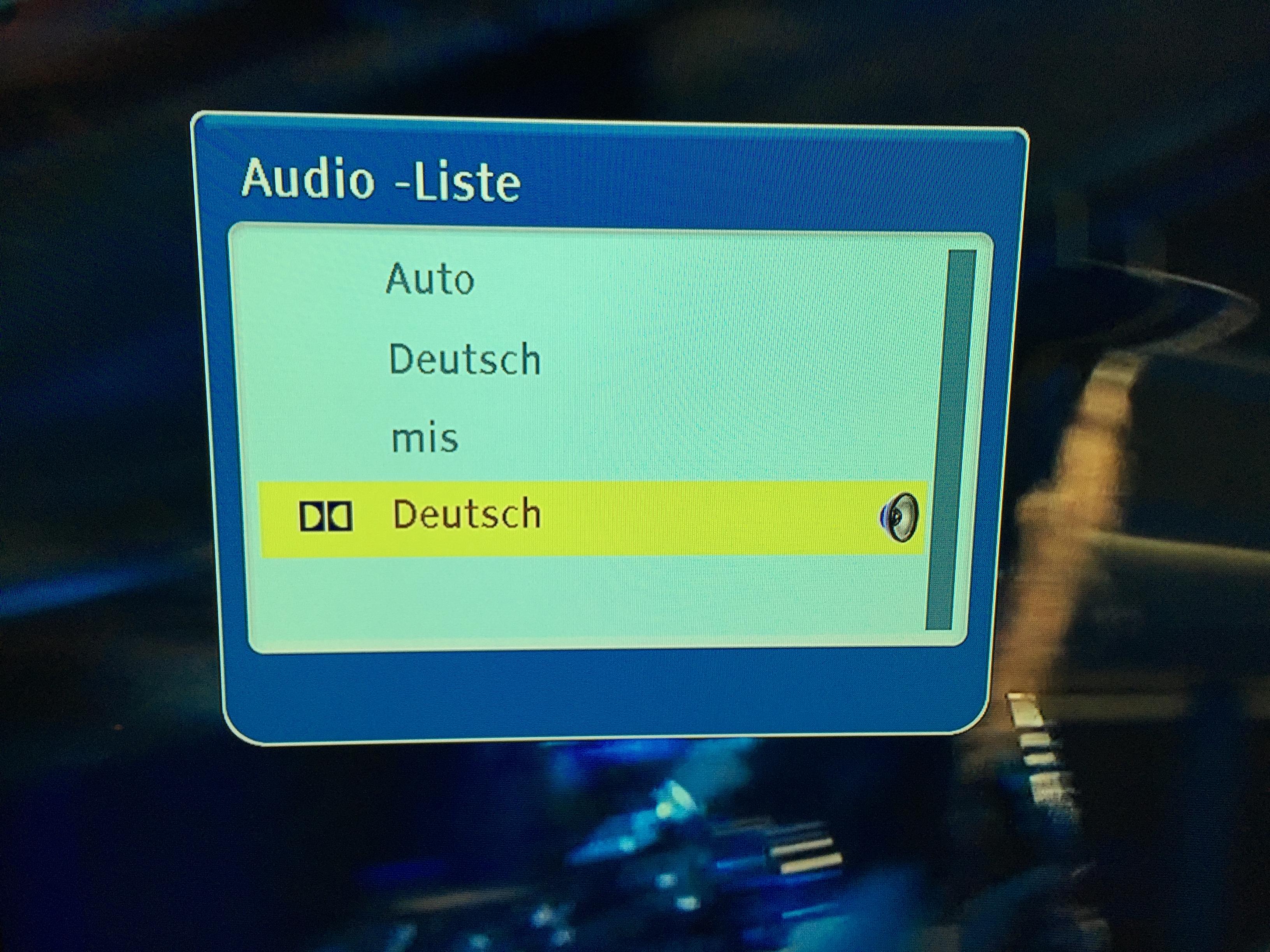

Das richtige Signal habe ich auch eingestellt:

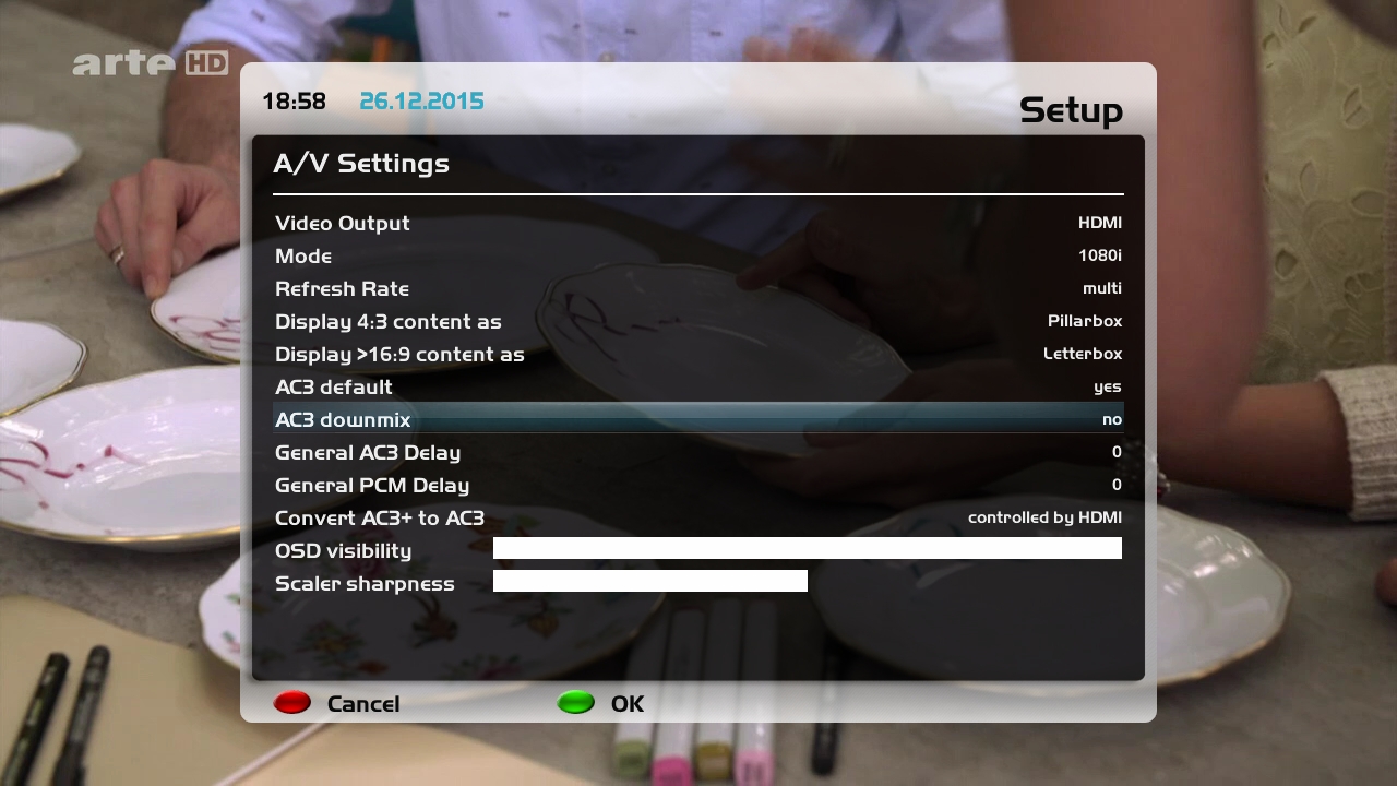

Die Einstellung auf dem Screenshot vom SAT Receiver wählt nur auf einem bestimmten Sender eine bestimmte Tonspur aus dem Transportstream aus. Der Screenshot vom ACR sagt, dass nur PCM am AVR ankommt. Du wirst irgendo, versteckt in den allgemeinen Einstellungen des SAT Receivers, noch eine Ausgabeeinstellung haben die eventuell einen PCM Downmix erzwingt.

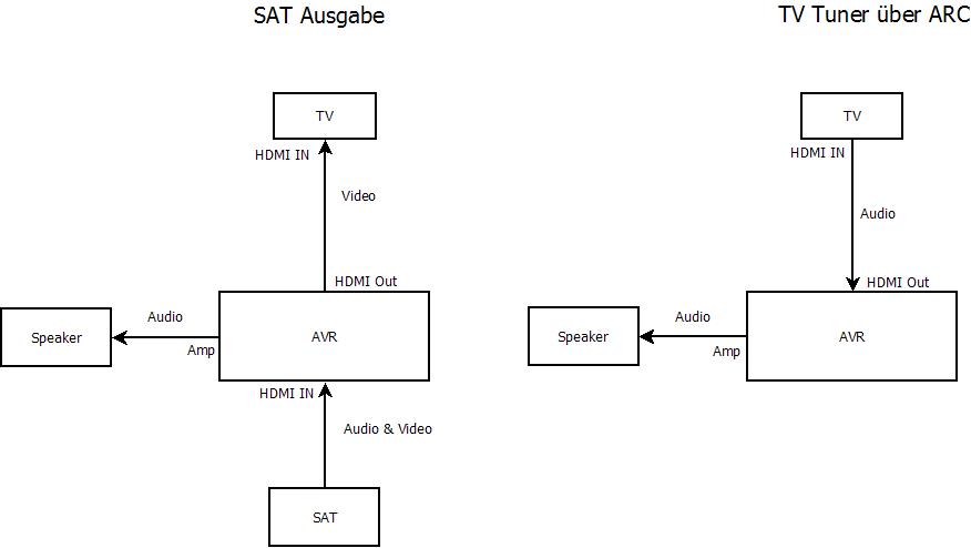

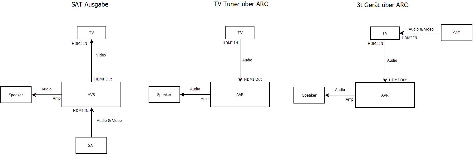

Für das ARC habe ich noch ein Quick & Dirty Diagram erstellt:
ARC kommt wirklich nur in Frage wenn du den Tuner des TV oder an den TV angeschlossene Geräte am AVR ausgeben willst.

Bei meinem DVB Receiver nennt es sich AC3 Downmix, ist eine generelle Einstellung.
AC3 Default sagt nur aus, dass die AC3 Spur im TS priorisiert werden soll, es sagt nicht aus, dass es Bitstreamausgabe ist. Nur bei AC3 Downmix auf No gibt es auch Bitstream sonst PCM.
