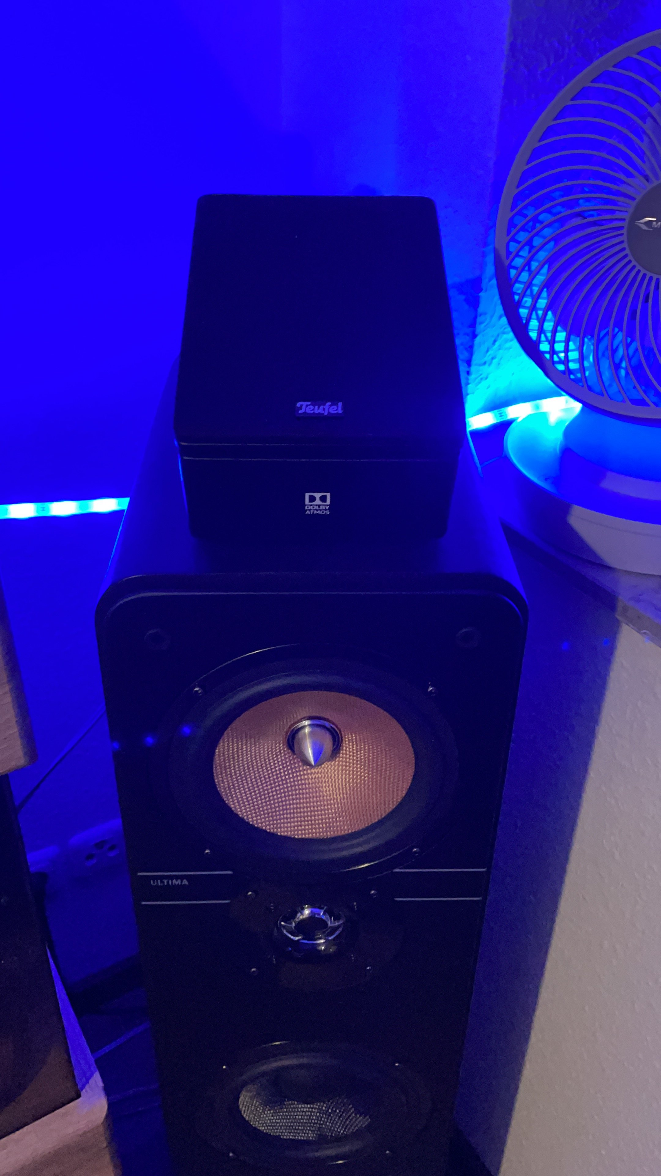

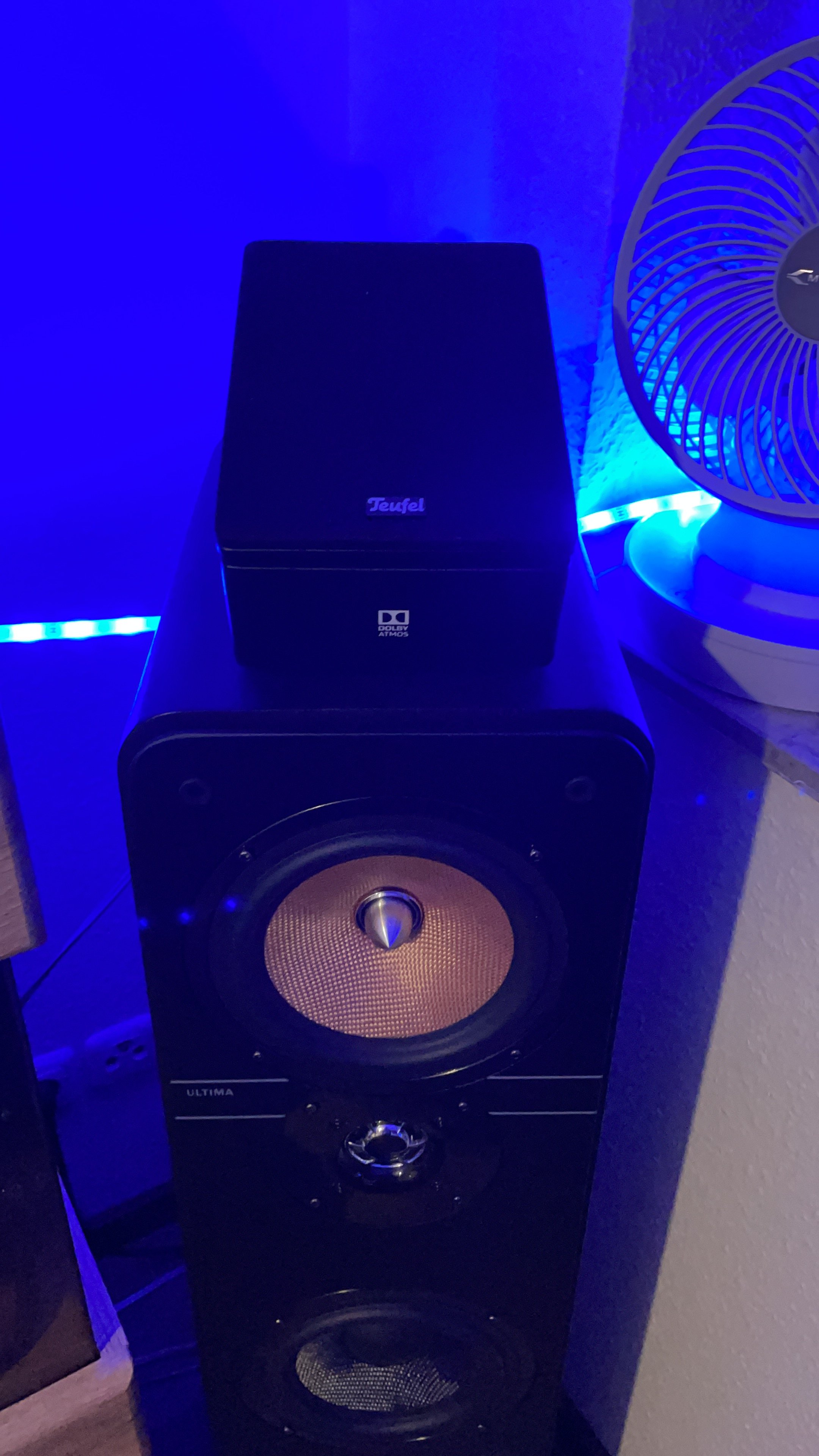

ich habe mir ein 5.1.2 Heimkino aufgebaut.
Die Atmos Lautsprecher stehen auf den beiden Frontlautsprechern.
Mein Problem ist, dass die Atmos Lautsprecher einfach zu leise sind.
Wie kann ich die Lautstärke der Atmos Lautsprecher erhöhen

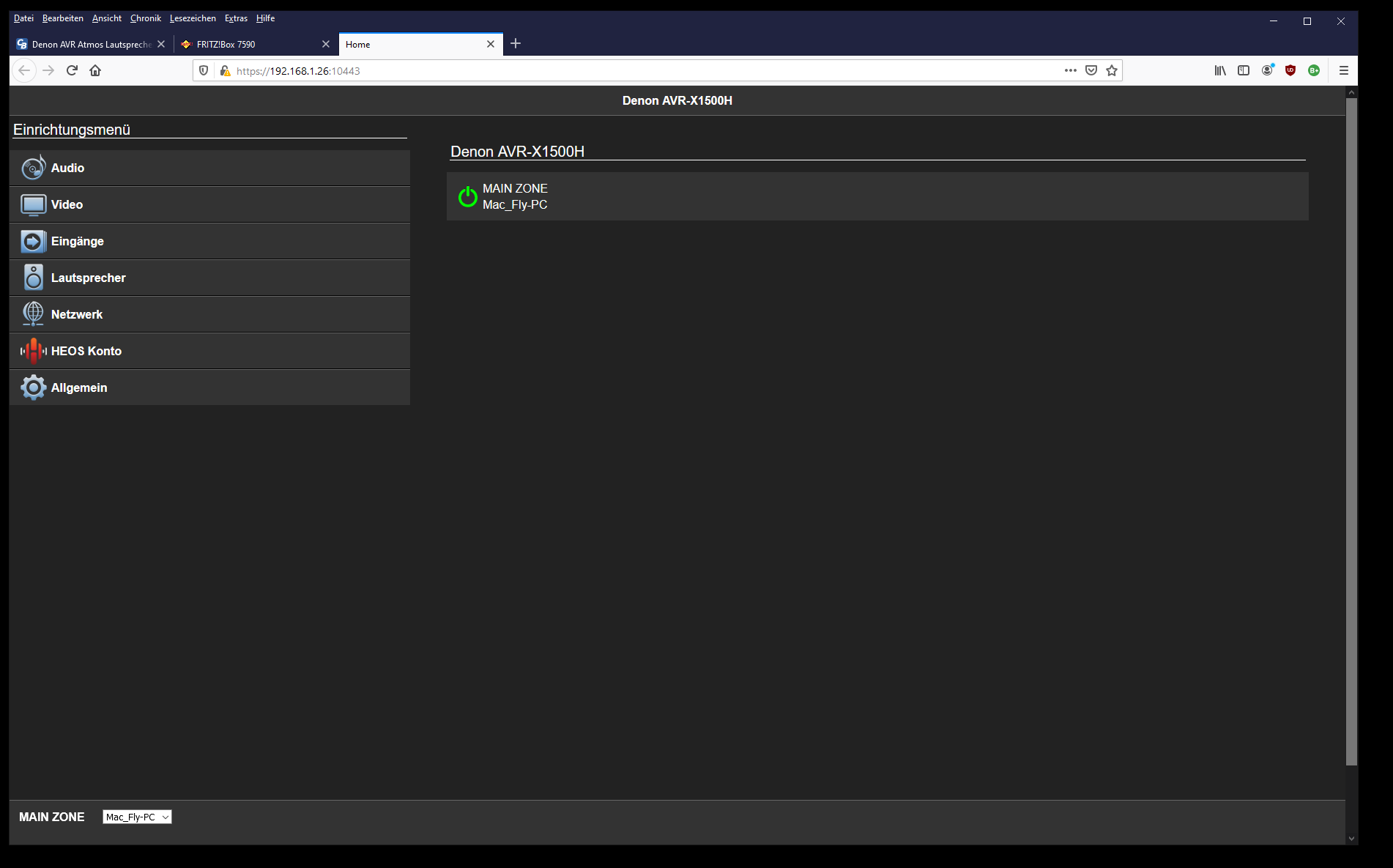

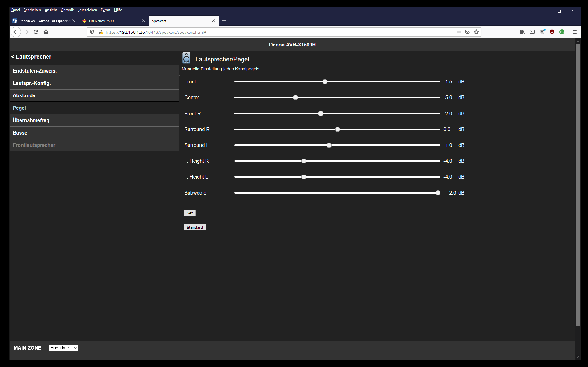

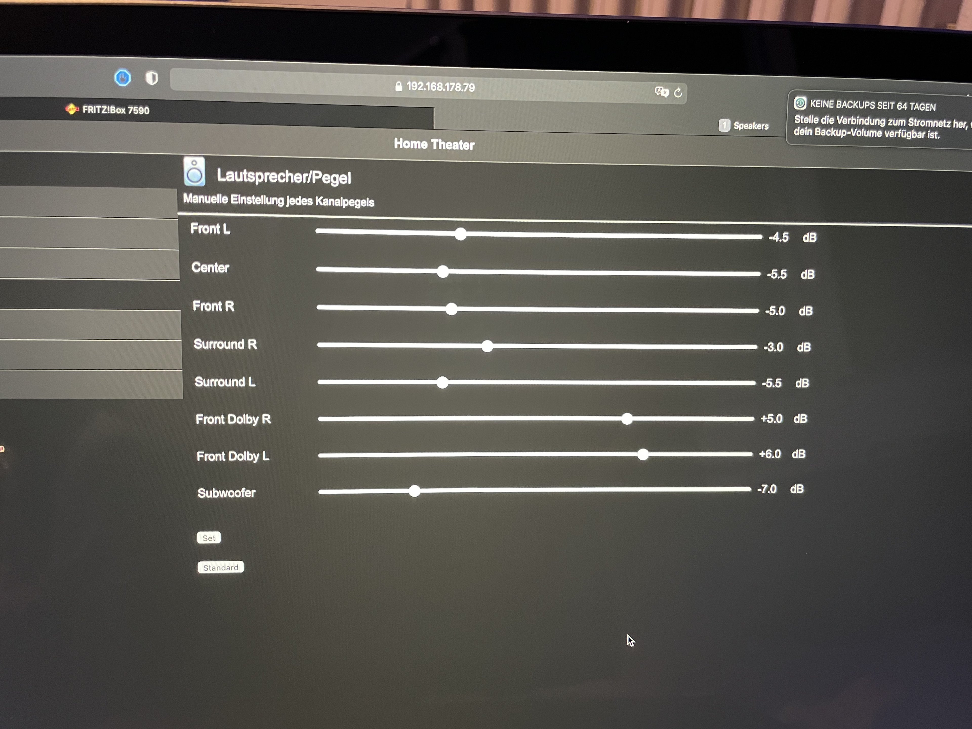

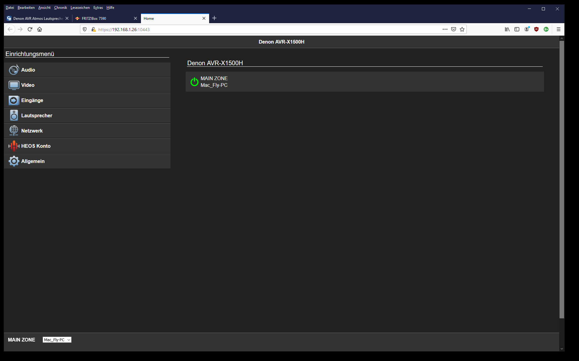

Ja, also entweder mit der Fernbedienung im Setup-Menu oder noch einfacher: im Webinterface:
(Lautsprecher->Pegel)

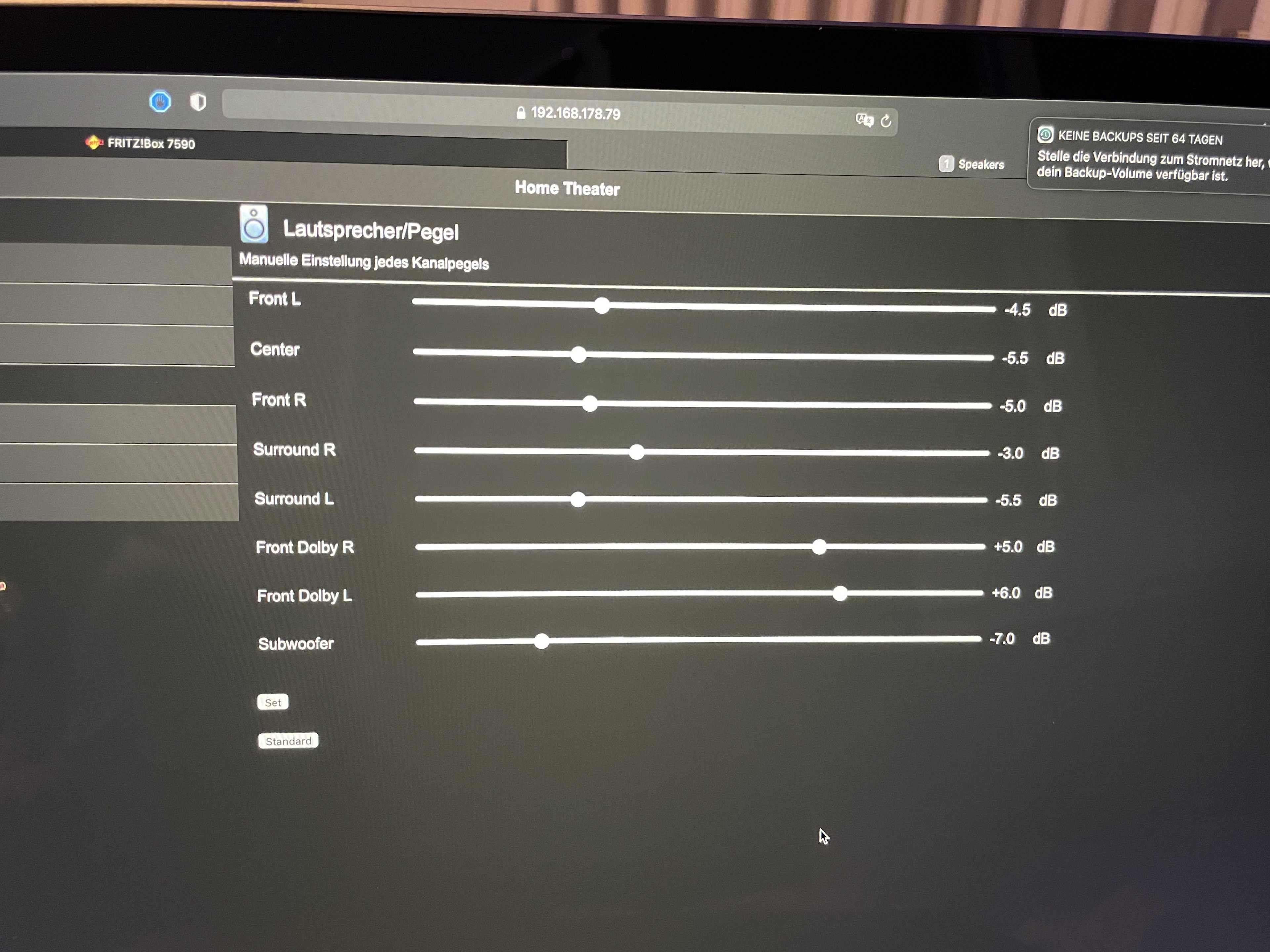

Setup-lautsprecher-pegel-manuelle konfig- dort sollten alle Kanäle angezeigt werden. Ich weiß allerdings nicht wie das dann genau bei einem Atmos Setup aussieht

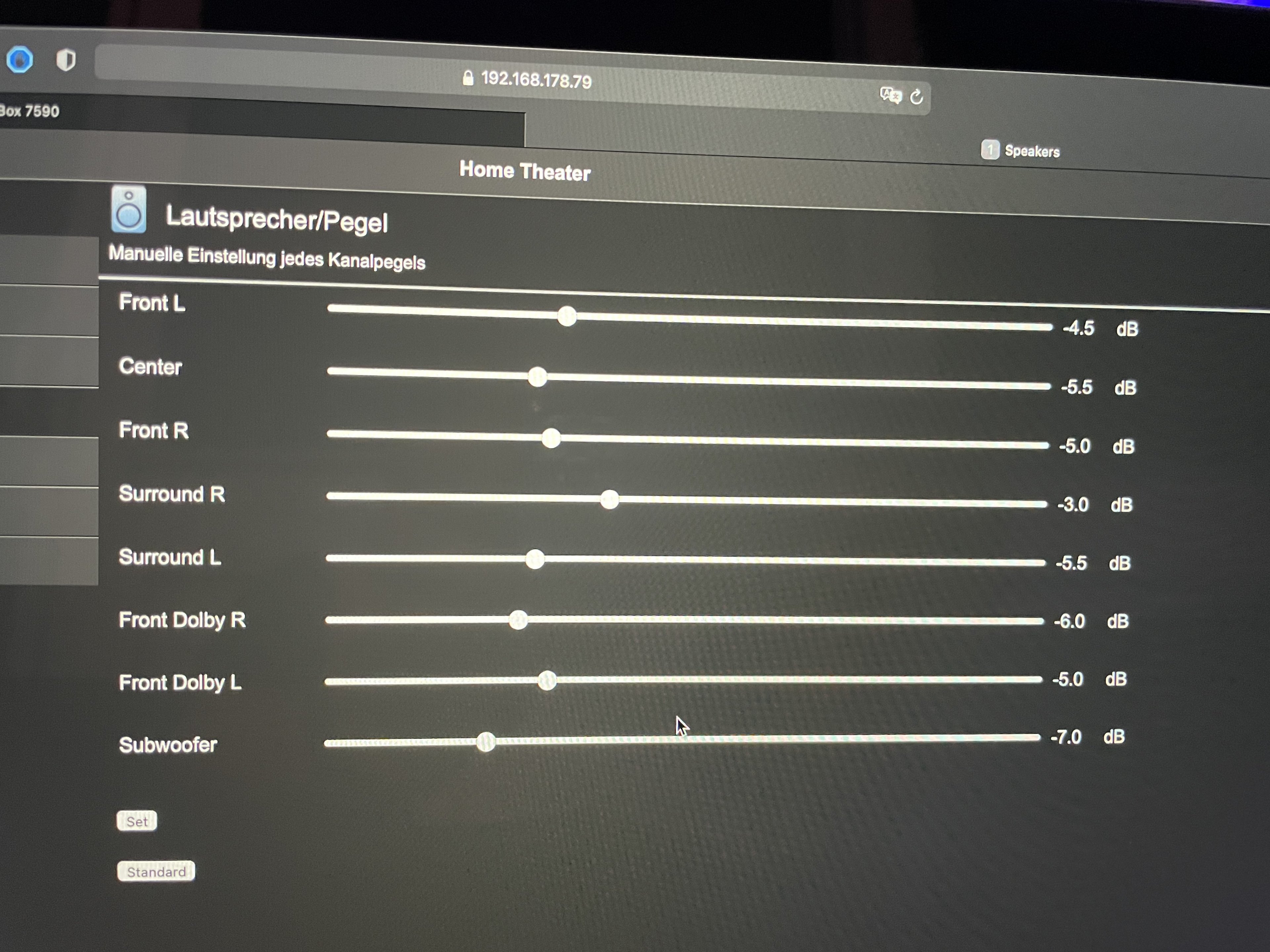

Ich teste es mal mit folgenden Einstellungen.
Danke nochmal die Hilfe kam echt schnell.
Also nochmal für andere Nutzer, die Punkte gibt es nur im Webmenü

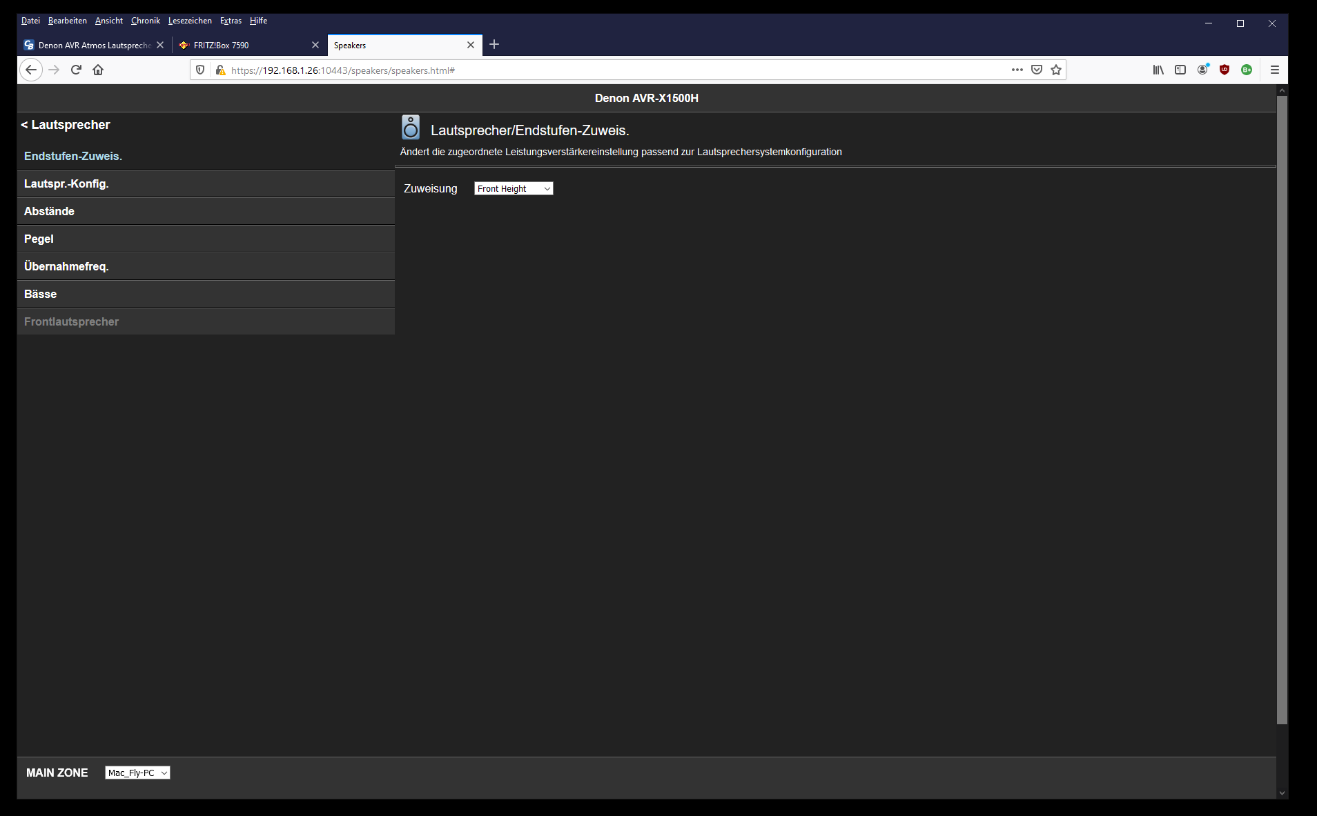

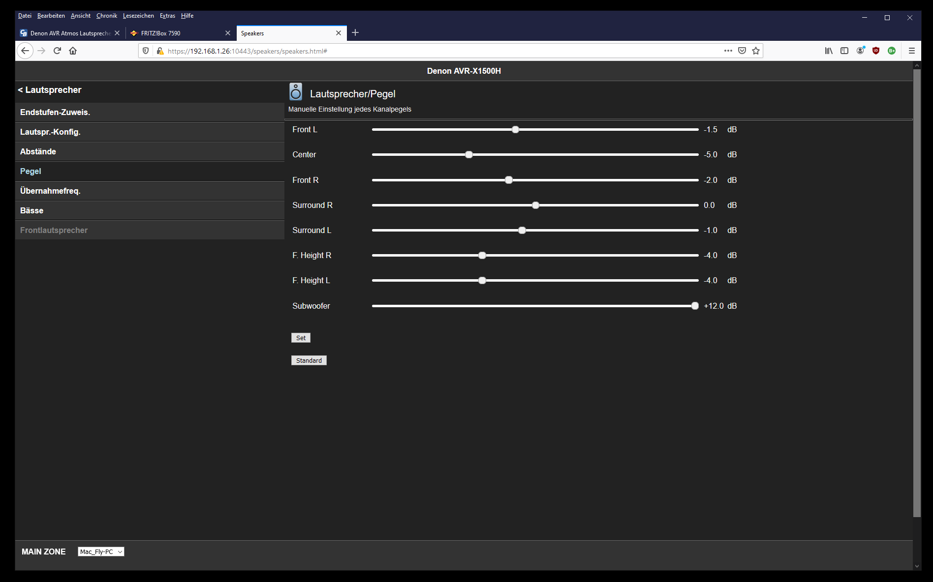

@XXO1989

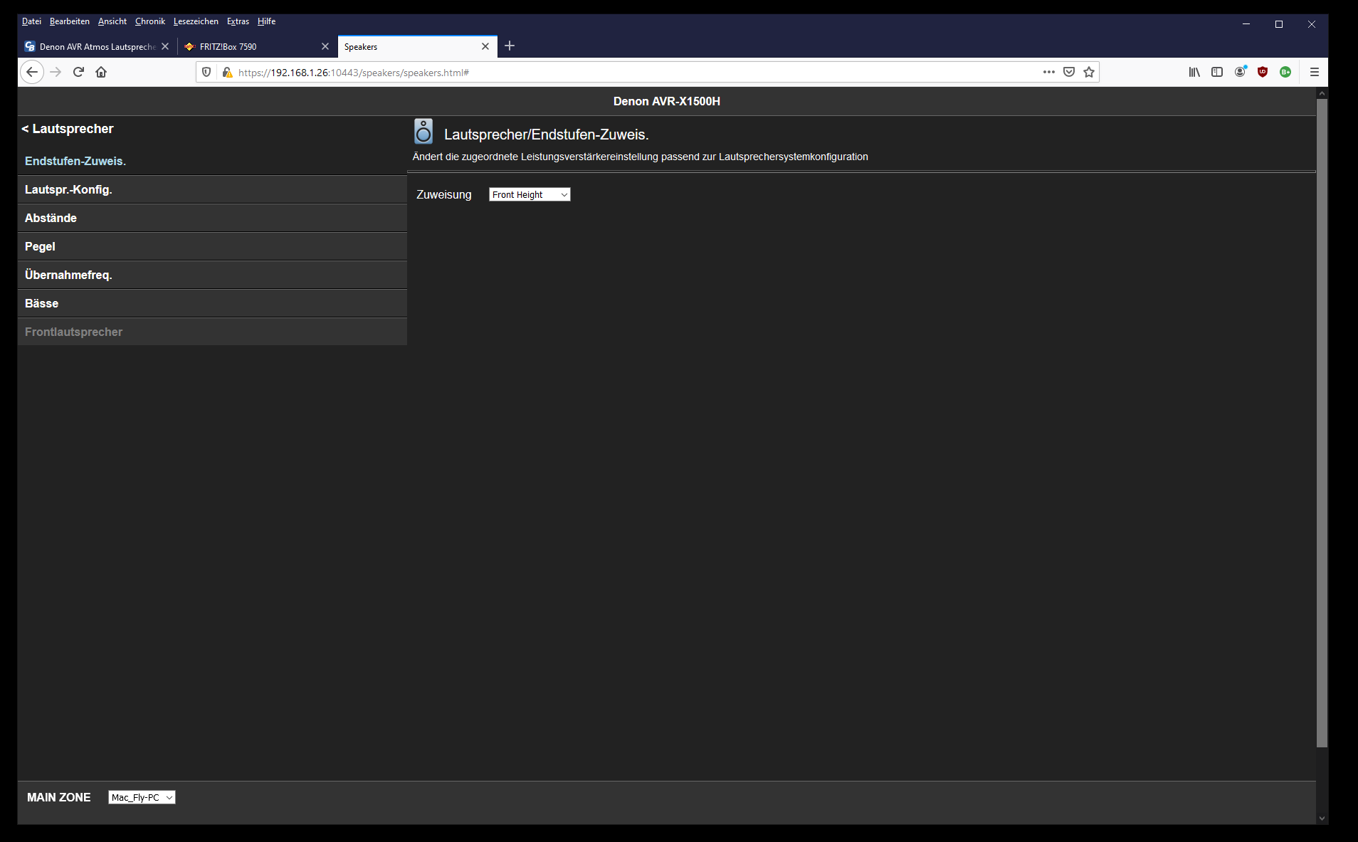

Ich habe die als "Front Height" konfiguriert und dann werden die auch so angezeigt:

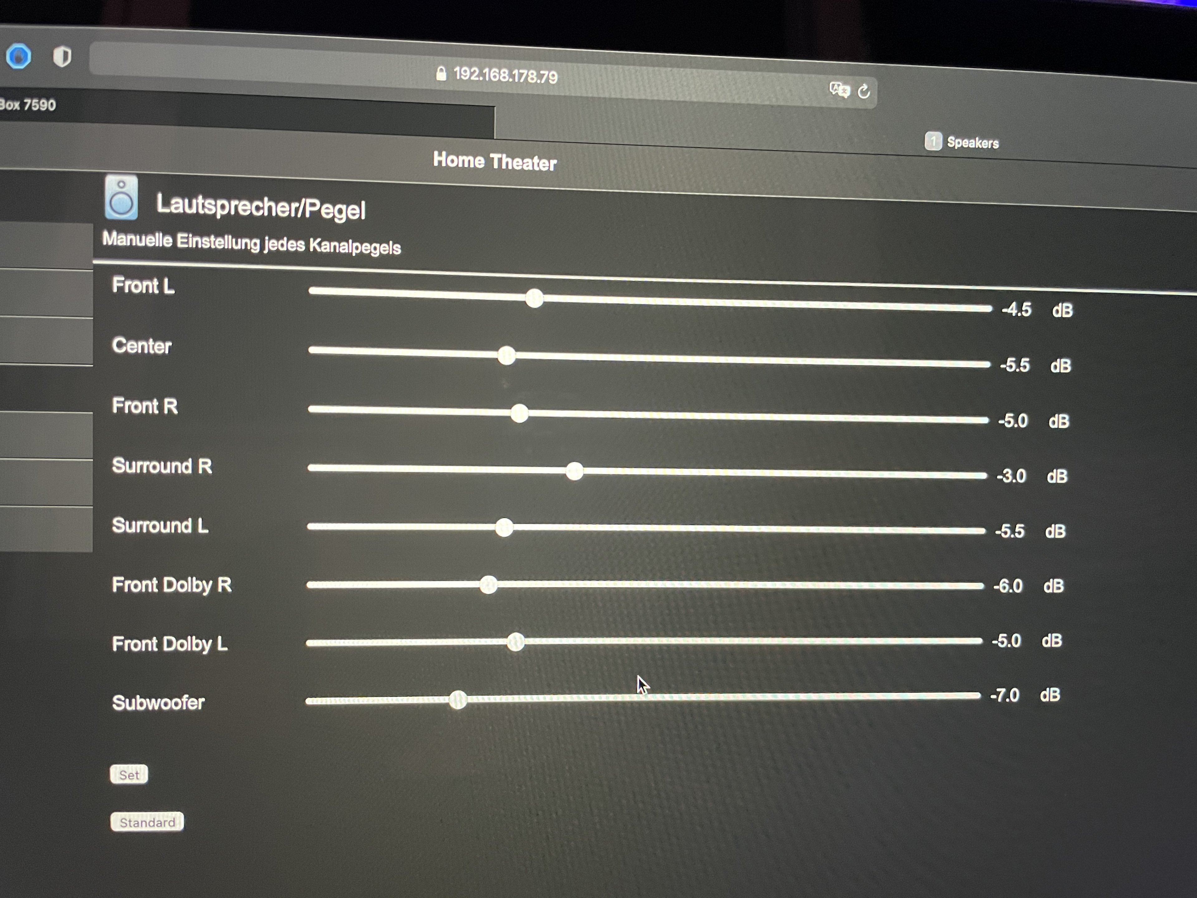

Also ihr habt recht gehabt.
Jetzt höre ich die Atmos Lautsprecher, allerdings eher von vorne und nicht von oben.
Ich werde sie morgen an die Decke hängen.
Reaktionen: HisN, ExBergmann und Tatortreiniger
Das kann ich nicht bestätigen :-) Geht, zumindest hier, bei meinem Vorgängermodell, genauso über die Fernbedienung. Mit OSD auch recht einfach.. habe aber z.Zt. keinen Monitor am AVR.. nur das Dot-Matrix-Display vom avr selbst.. da ist das schon etwas anspruchsvoller/unübersichtlicher..

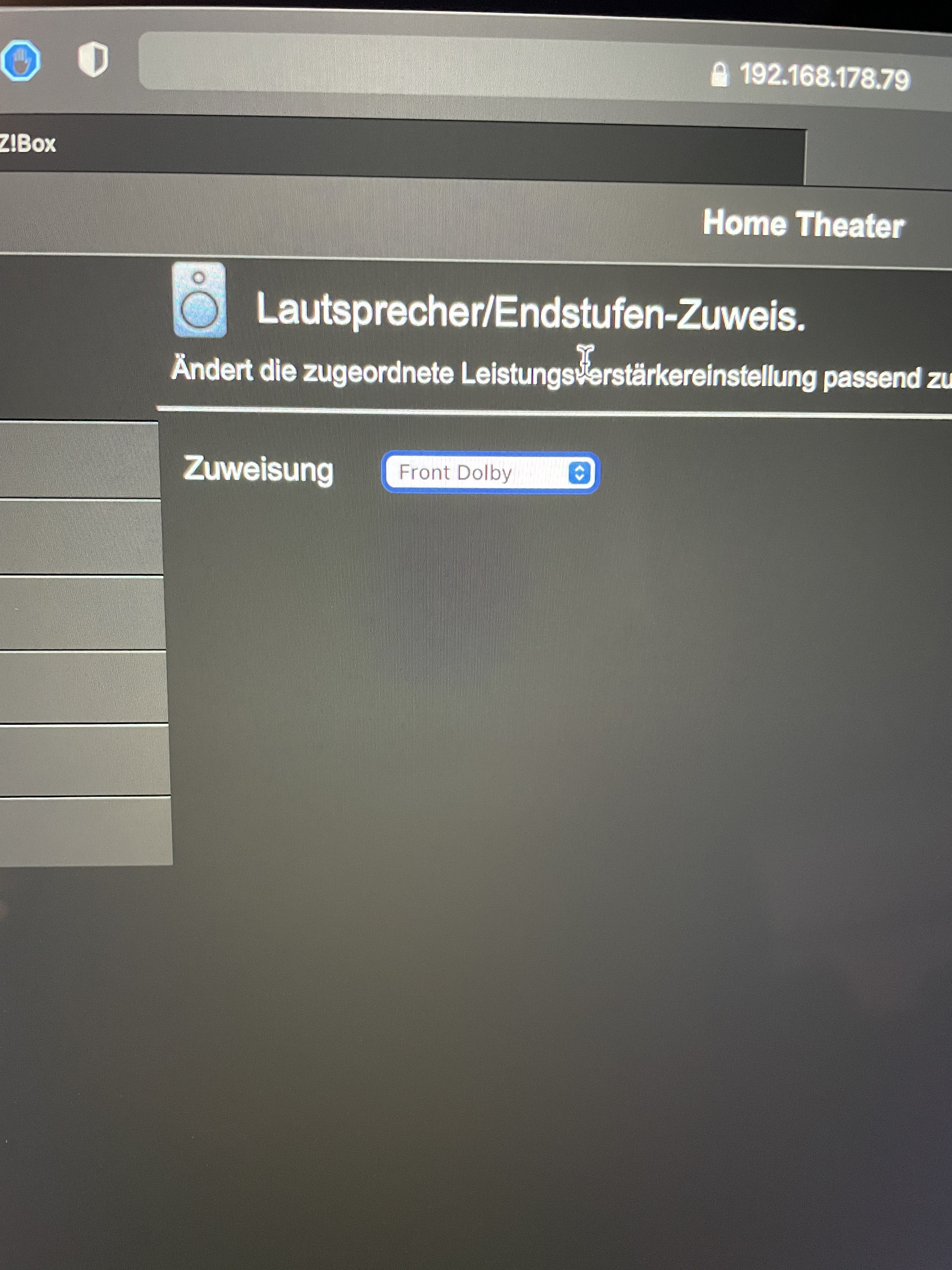

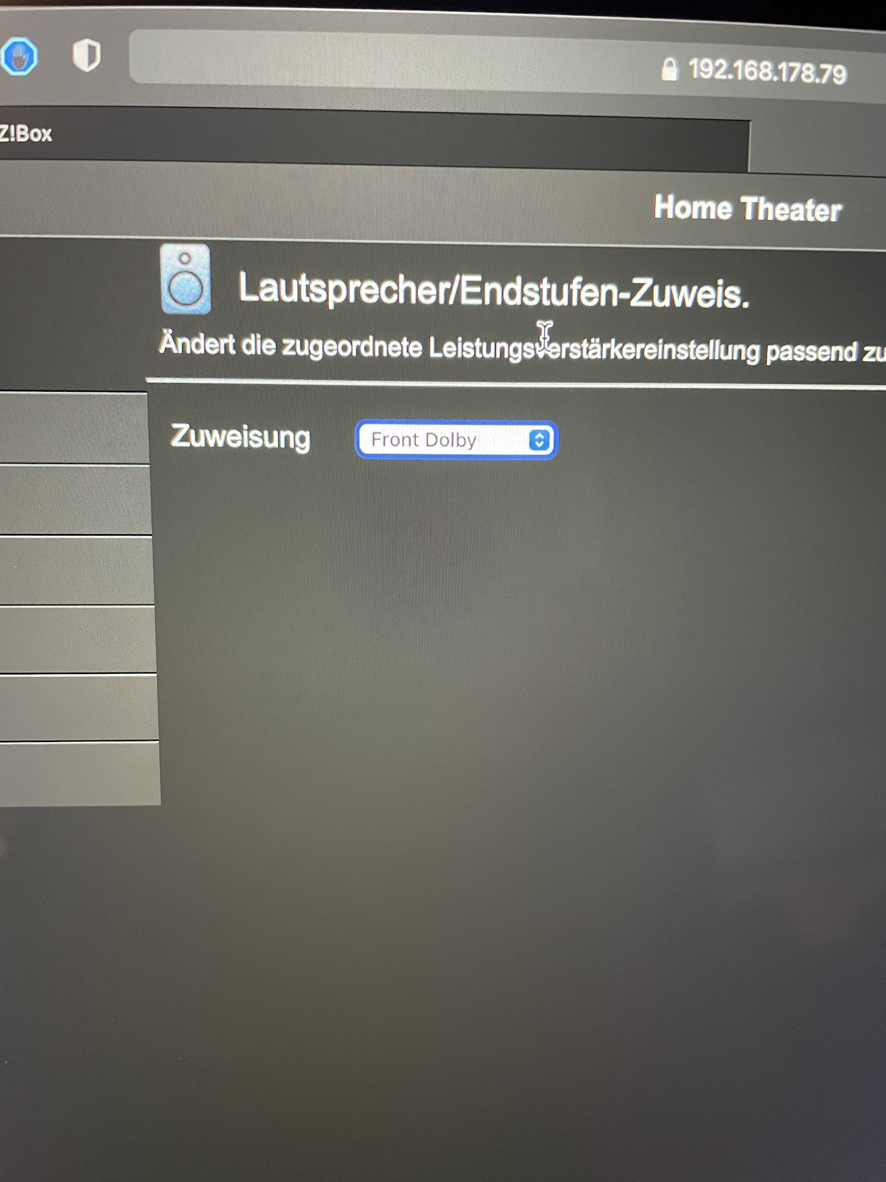

Was ich aber noch nicht verstehe ist, wo der Unterschied zwischen
Front High und Front Dolby liegt
Bei mir ist Front Dolby eingestellt
Gehört zu einem anderen Modell aber wird die gleiche Begrifflichkeit sein:Klick
Front high: Decke
Front Dolby:was du momentan hast
