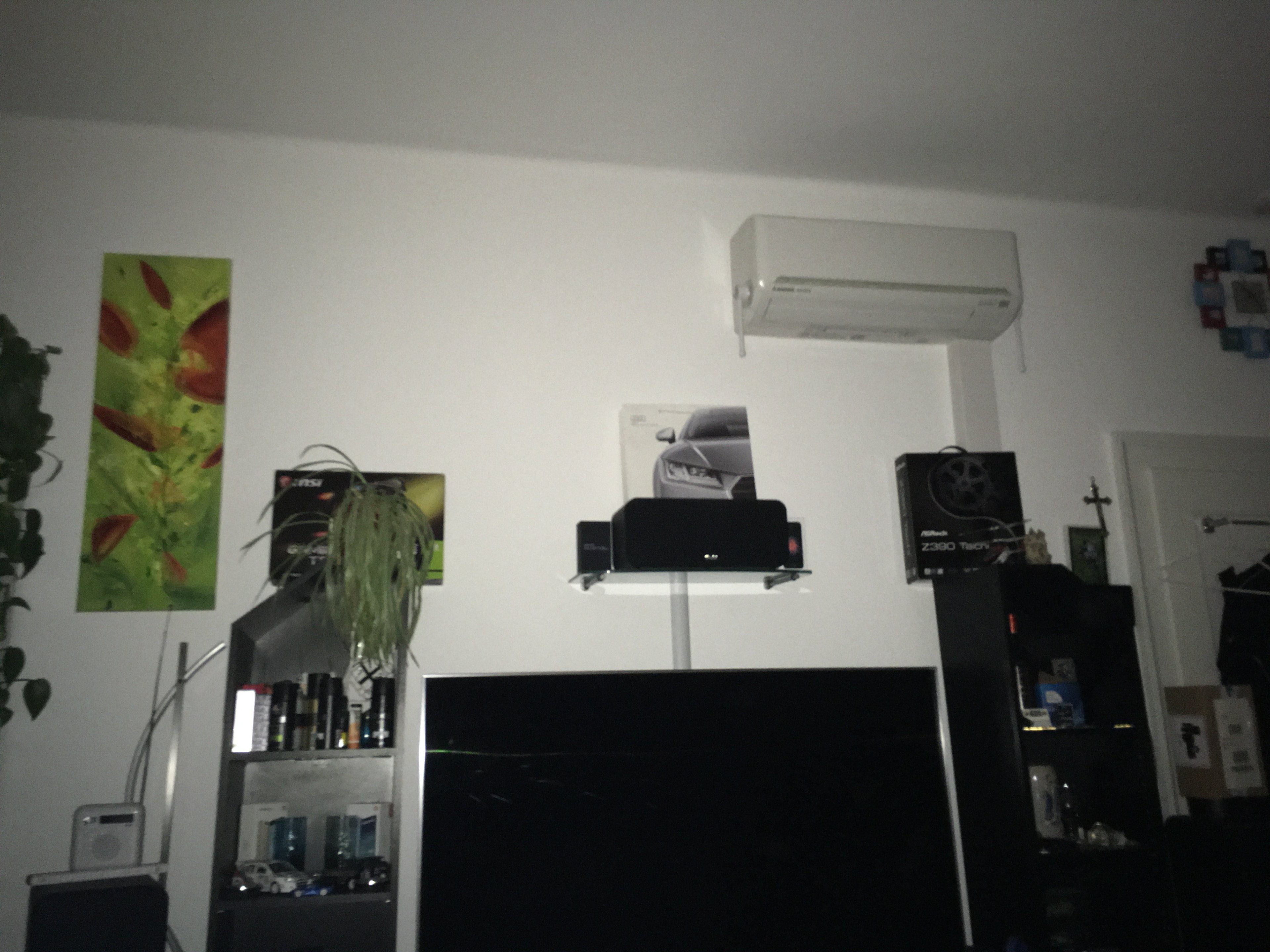

Man kann sie aber auch auf z.B. Regale stellen, anstatt auf die Frontlautsprecher.
kämen da links und rechts vom tv auf die Säulen.
Ja ich weiß sehr schlechtes Bild und unordentlich
