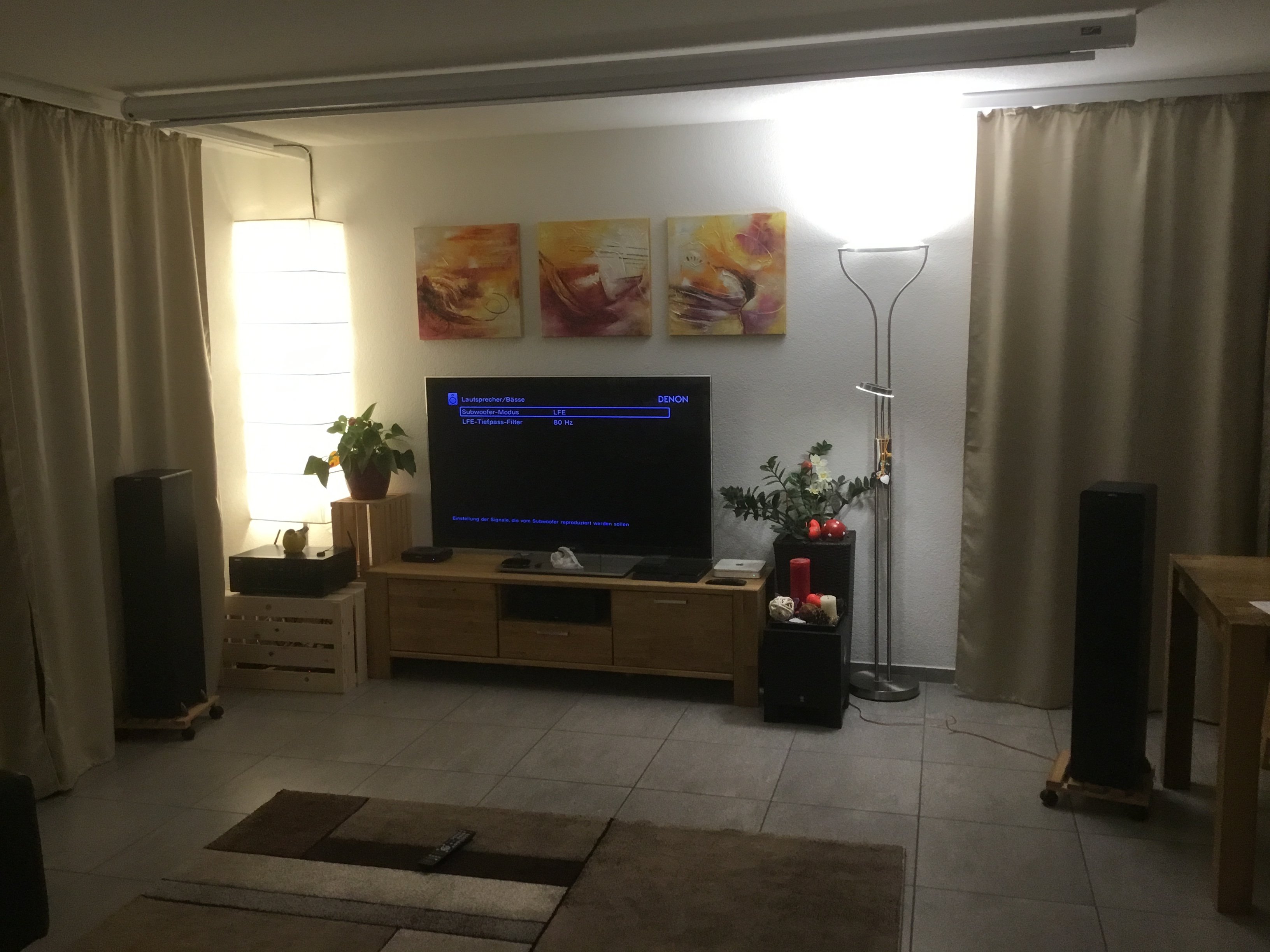

Hallo zusammen

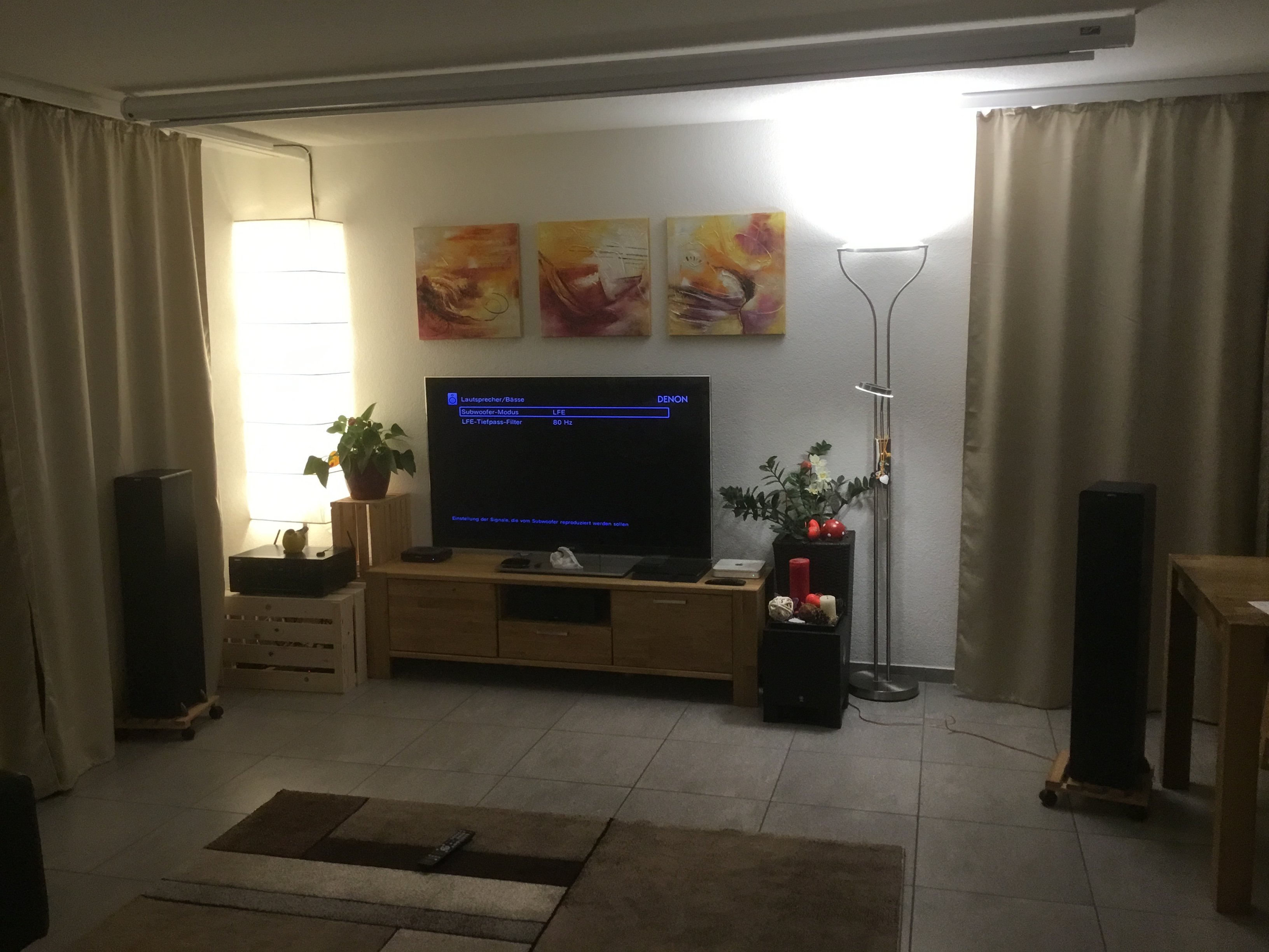

Ich habe vor einiger Zeit meine Phillipps billig Heimkino Anlage mit Passiv SW und 5 Lautsprechern 700 Watt NP: 400 EUR (Set) gegen (ich bin davon ausgegangen)
Einen besser Denon AVR X2100W mit 5 Jamo Lautsprechern 2 Front 150W, 2R 100W und Zenter 120W alle 6 Ohm im Set für NP: 1000 EUR ersetzt. Plus einen Aktiven Yamaha SW.
Leider war die freude kurz. Der Klang ist irgendwie schlechter als vorher obwohl alles eingemessen wurde. Aber das mal bei seite.

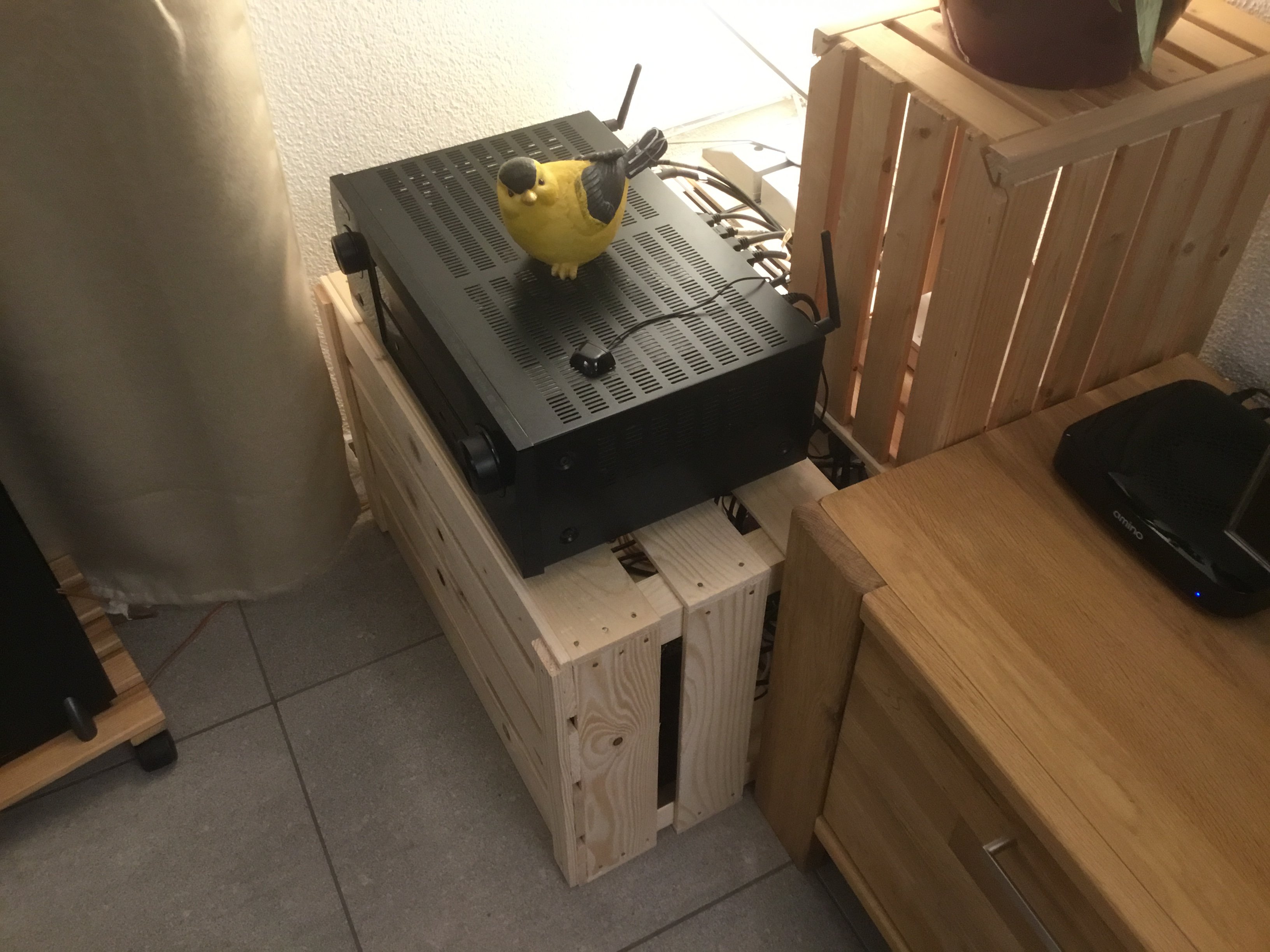

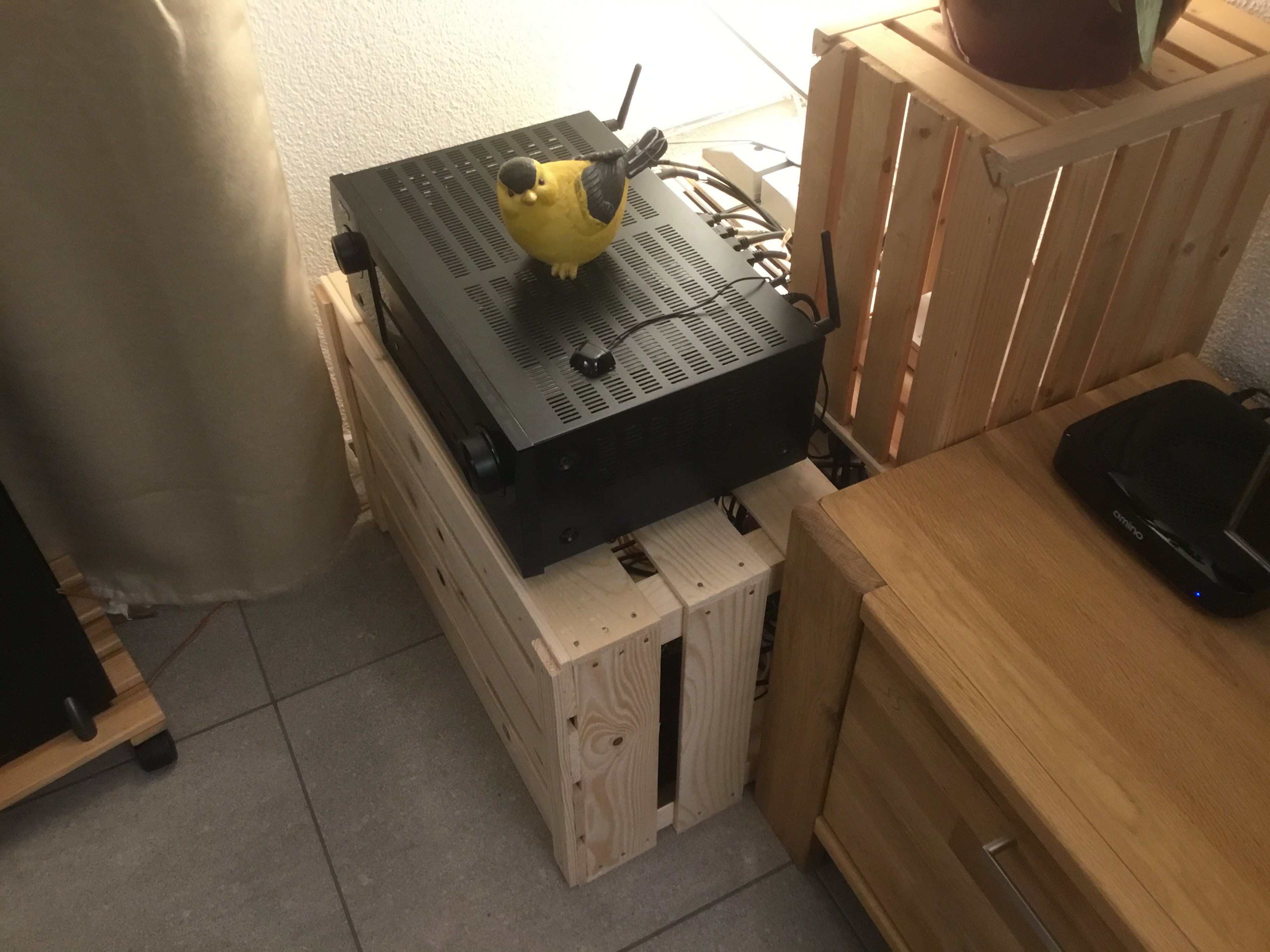

Um überhaupt in dem 50m2 Wohn/Esszimmer etwas normal zu hören muss bei einem Film die Leistung im bei etwa 60% Liegen. Der Resiever wird dabei bereits extrem warm, so dass ich das Gerät frei auf die Komode stellen musste. dabei siet mann alle 10.000 Kabel.
In den Schrank oder offenes Fach mit je 5cm Freiraum um das Gerät, ging nicht. Der überhitzt innert 10Min.
Zuer info. Das Billige Heimkinoset war eingeschlossen in nem schmalen schacht und überhitzte nie. Das wurde nicht mal annährend so warm.
Mich verwundert auch, dass das AV bei kleiner Leistung 30% bei der Wiedergabe von Wlan Musik oder Streaming recht warm wird. Auch damals überhitzte das Gerät nach max. 30min.
Mein Tablet oder Handy wird nicht mal warm beim Streaming und das vorherige Heimkino hatte damit keine Probleme.
Ich frag mich was da nicht in Ordnung ist oder ist das normal? Teurer und schlechter?

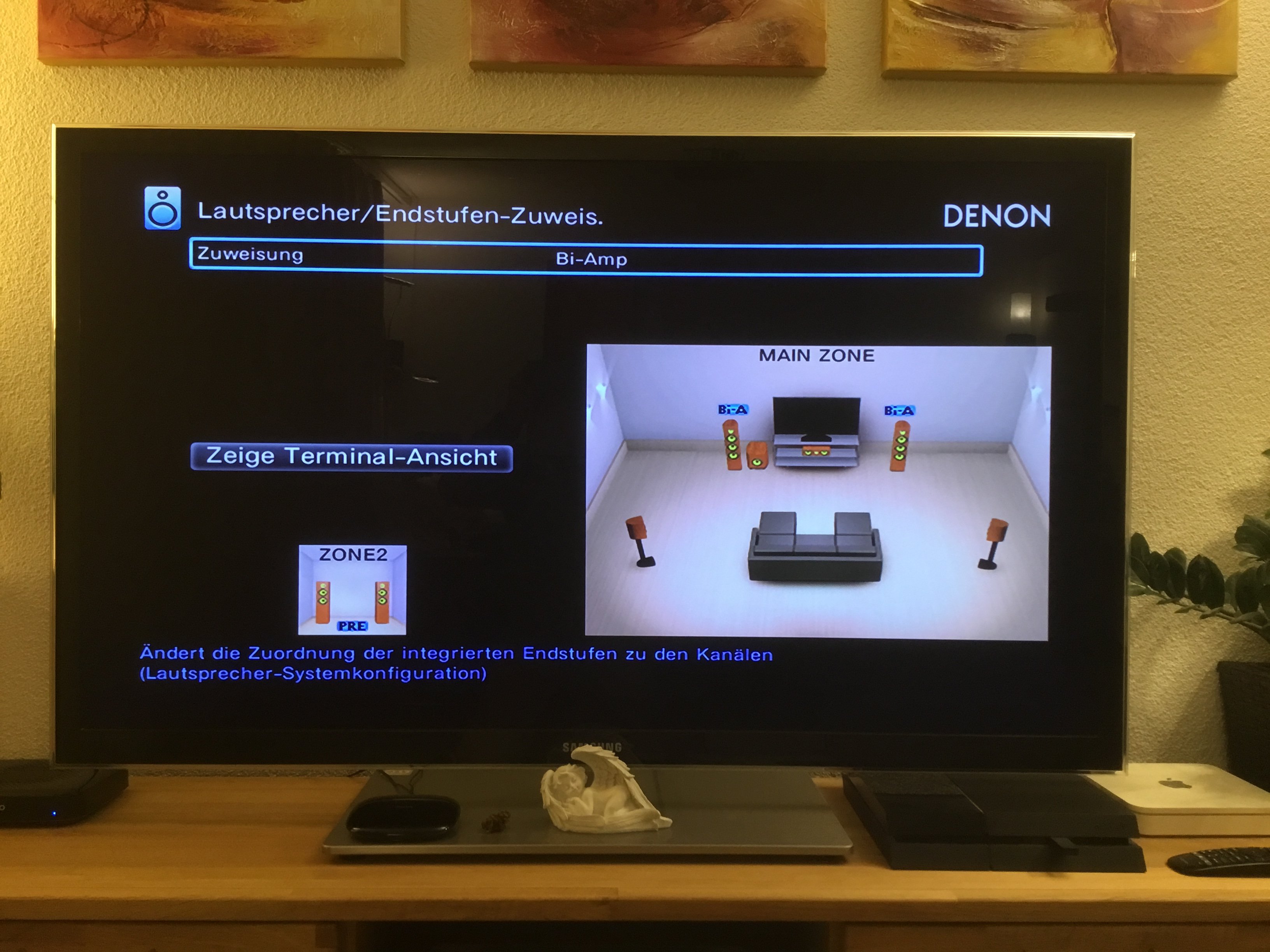

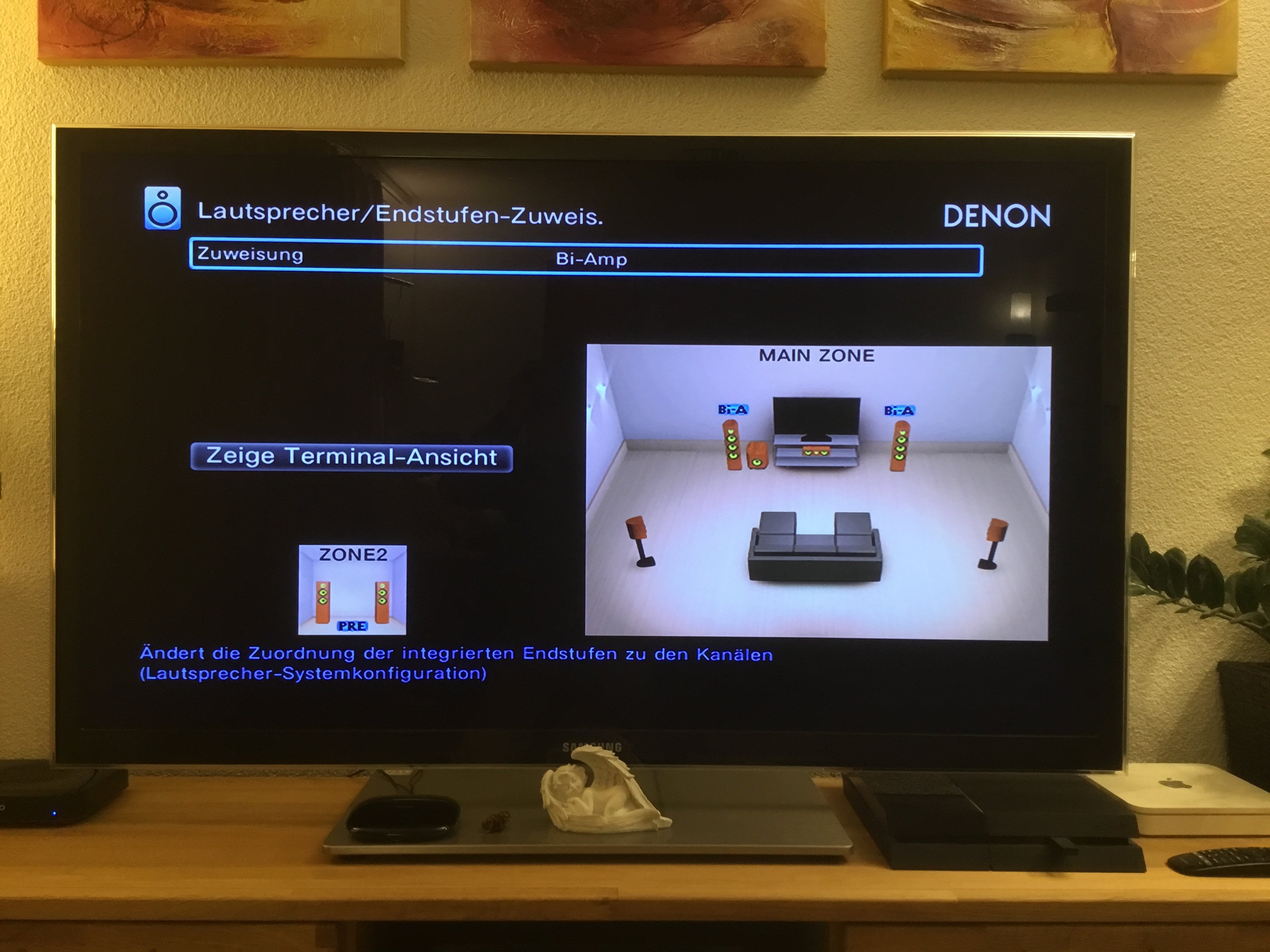

Ich hab jetzt auch mal die Zone 2 bereits als Verstärkung auf die Mainzne gelegt.

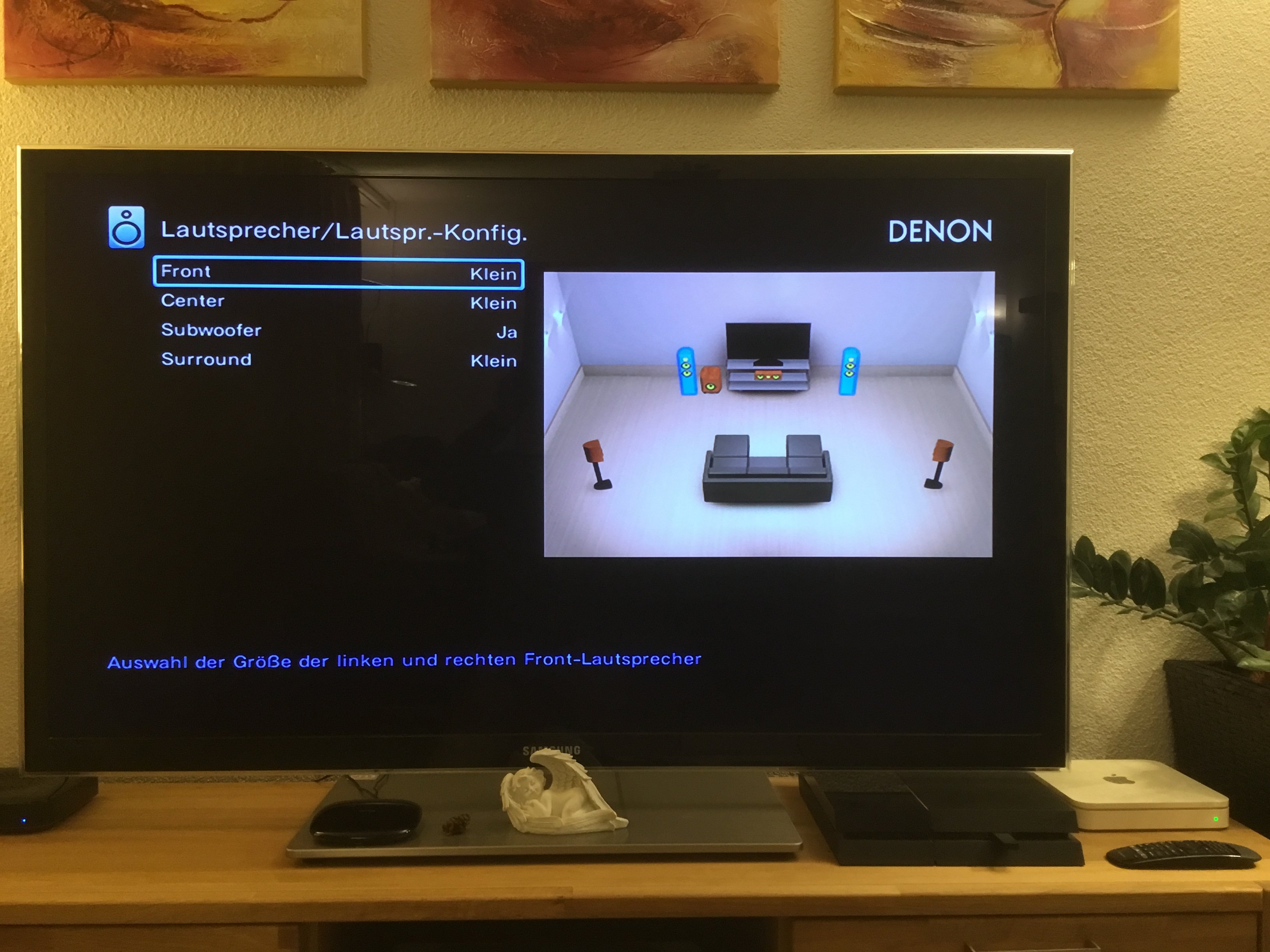

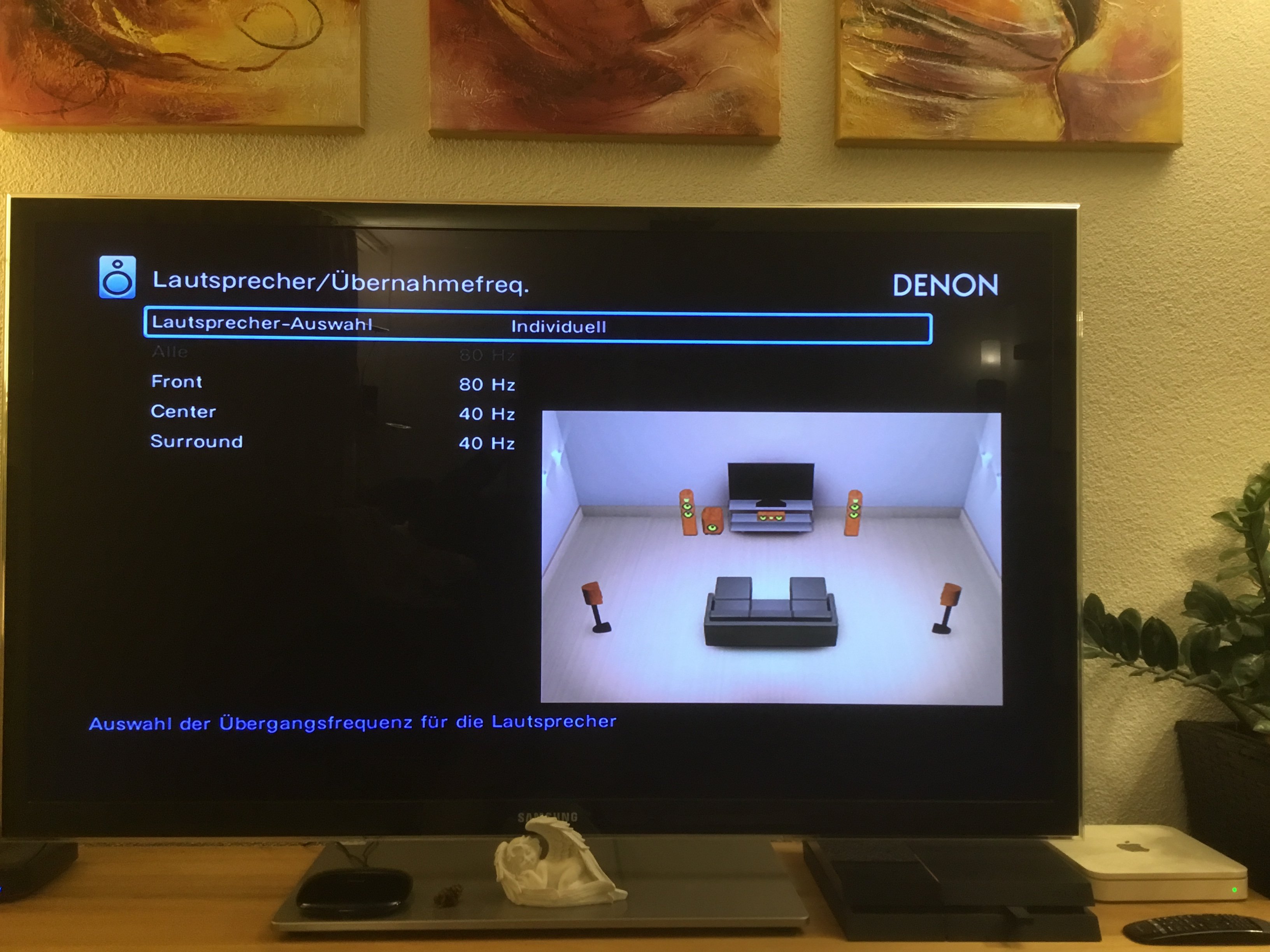

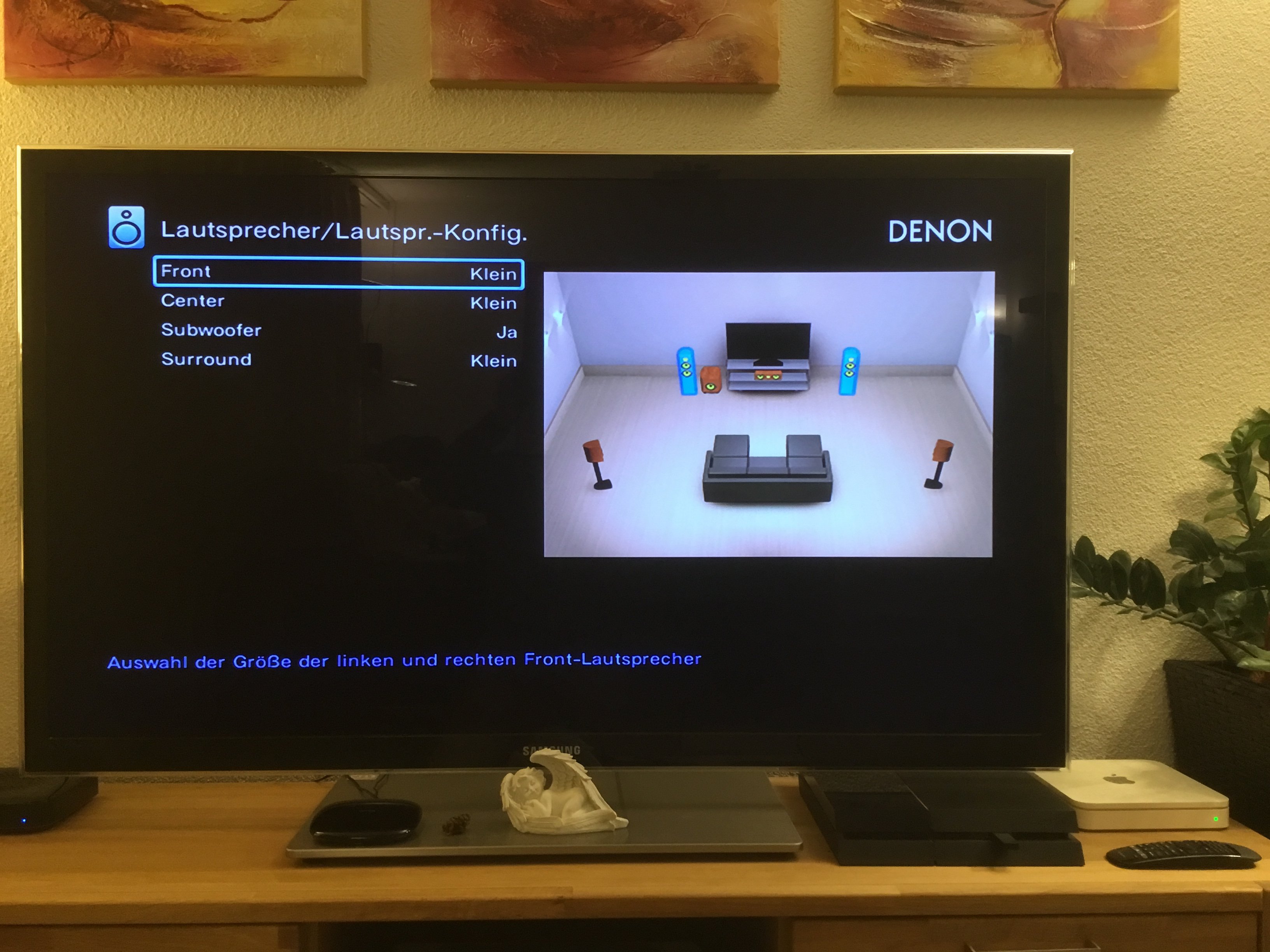

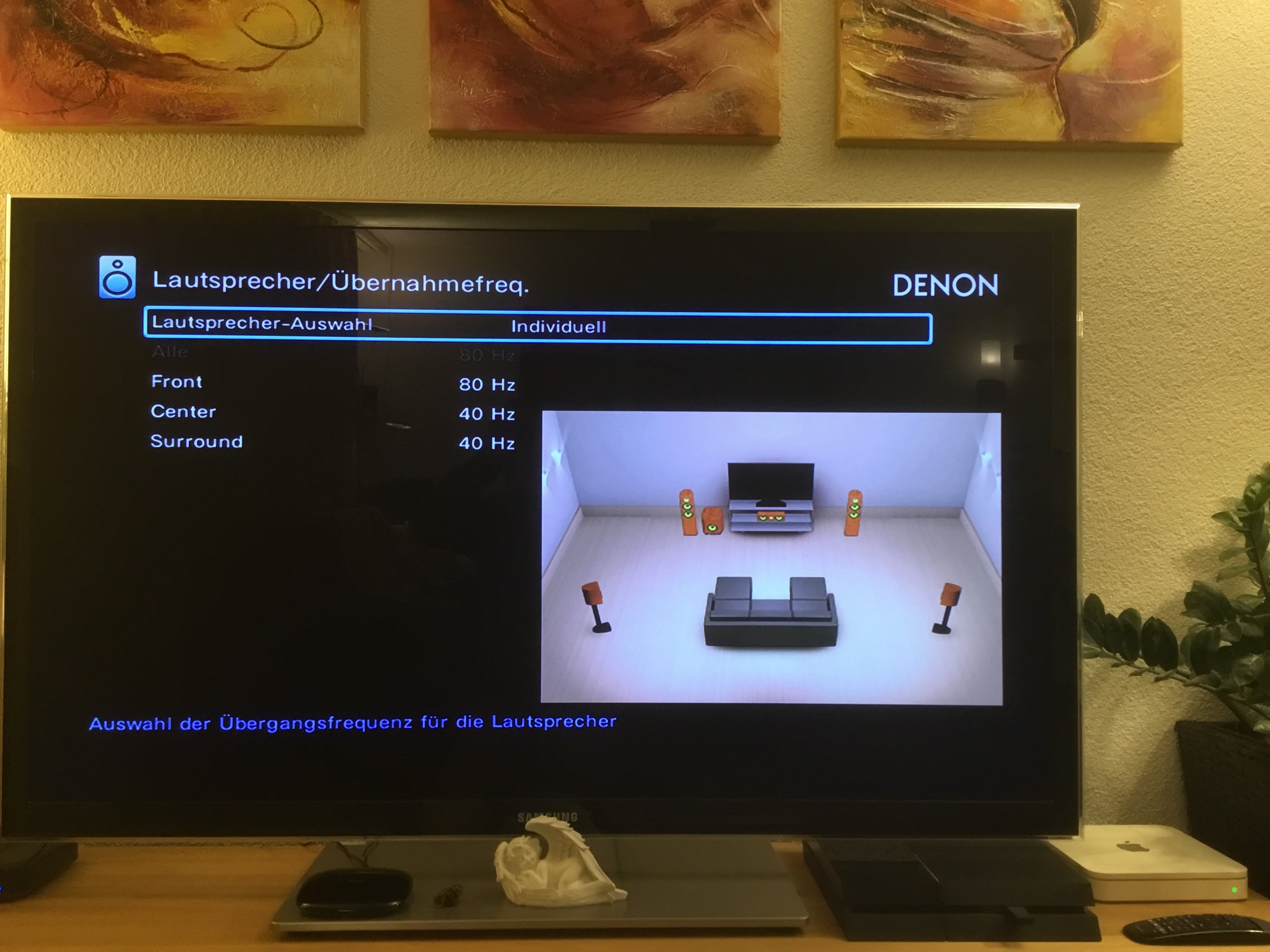

Alle Boxen wurden auf klein definiert und gefilter von 40-60 HZ
Der SW übernimmt ab 80HZ mit der ist ja sowiso Aktiv!
Das neue teurere eigentlich bessere AV ist schlechter als ne 400 Euro fertig kompakt Anlage?

Also was mir so direkt auffällt: Du hast den Receiver auf Bi-Amp gestellt. Wenn ich das richtige sehe gehen aber nur 2 Adern zu den Boxen... Wenn dem so ist, bitte einmal deaktivieren.
Generell wären auch ein paar mehr Angaben nett... welche Lautsprecher sind das? Gebraucht gekauft?
Wie bereits gesagt, Bi-Amping rausnehmen und sofern nicht eh passiert Lautsprecher mit einem Kabel anschließen. Bi-Amping bringt Dir eh nur was, wenn Du auch mehrere, getrennte Endstufen nutzt, am selben Receiver ist es witzlos, siehe auch hier: http://av-wiki.de/bi-wiring_und_bi-amping - Denke mal das könnte schon die Lösung sein bei Dir. Ansonsten mal versuchen den Receiver auf 4 Ohm Impedanz zu stellen, dann wird die Leistung beschränkt und er überhitzt nicht mehr so, eine gute Erklärung findest Du hier: https://www.nubert.de/downloads/problemloesung-impedanz.pdf
Auch mal so klangbeeinflussende Einstellungen wie "Loudness" und "Dynamikkompression" ausmachen. Außerdem sieht mir die Übernahmefrequenz, v.a. beim Center zu niedrig aus, da Du ja einen aktiven Sub hast würde ich alles auf 80Hz Trennfrequenz einstellen und fertig.
Hei ja das Bi-Amping habe ich wieder rausgenommen. Hab das erst vor 4Std versuchshalber reingetan nach 1 Jahr.. also an dem kann es demnach nicht liege . Hmm die vorhin hatte ich auch 80HZ überall. Also wieder zurück. Hab das alles heute erst geändert.

Ansonsten mal Verkabelung prüfen (insbesondere korrekte Polung), auch mal versuchen was bei 4 Ohm Impedanzstellung passiert, wobei das die erforderliche Lautstärke vermutlich noch weiter nach oben treibt. Alles wieder auf 80Hz, bi-Amping und zone 2 deaktivieren und die Einpegelung nochmal vornehmen.

Soweit ich es lesen kann ist der AVR passiv gekühlt und hat keinen eigenen Lüfter - was Abhilfe schaffen kann, ist z.B. einen Notebook-Lüfter oben aufs Gehäuse zu stellen, habe ich bei meinem Onkyo TX-NR1007 auch gemacht, weil der im Sommer recht heiß wird (zwar noch nie die Schutzschaltung angegangen, dafür hat er aber nen Netzwerkchip der vorzeitig bei Hitze altert und die ganze Endstufe mitnimmt). Habe den hier genommen: https://www.amazon.de/Cooler-Master-Notebook-Kühler-Kompatibel-R9-NBC-CMC3-GP/dp/B00E7LJKA4

Die Surround LS würde ich sogar auf 100Hz+ stellen da haben die Front LS mehr zu tun. Alles was unter 80Hz ist geht ehe auf den Subwoofer. Ich finde pers. die Serie 1000-1200 bzw. 2000-2200 war ehe nicht gut den Bewertungen nach, daher hab ich auf die 1300/2300 gewartet und siehe da die Fehler hat Denon nachgebessert. Falls der AV-R immer noch so schnell überhitzt (Achtung Problem im Sommer!!!) würde ich später das Modell wechseln.

/PS: Lautsprecher mit einer Trennfrequenz von mehr als 80Hz laufen zu lassen, ist immer eine Gratwanderung, da der Mensch da anfängt, die Richtung Orten zu können. Das kann gerade bei Surroundsignalen dann schon hörbar sein und natürlich stören wenn die Quelle aus Richtung Subwoofer kommt. Und die nennenswerte Leistungseinsparung sehe ich da nicht.
Na ja, man kann je nach Raum sogar deutlich über 100Hz gehen bis das wirklich geortet wird. Versuch macht klug sag ich da nur.
Bringen wird es trotzdem nichts, denn der Anteil dessen, was im Surround läuft, dann in dem betroffenen Frequenzbereich (80-100Hz)... da ist nichts, was die Wärmeentwicklung nennenswert beeinflusst.
Hast du die Tipps im Thread schon beachtet? Also die Trennfrequenzen geändert und Bi-Amping ausgestellt? Und was genau klingt denn schlechter? Weniger Bass? Bist du einfach unzufrieden, dass du so "aufdrehen" musst? Wie hast du eingemessen bzw. wie sehen die Pegelkorrekturen aus, die Audyssey ermittelt? Man kann leider auch schnell falsch einmessen, insbesondere wenn es nicht Audyssey XT32 ist.
