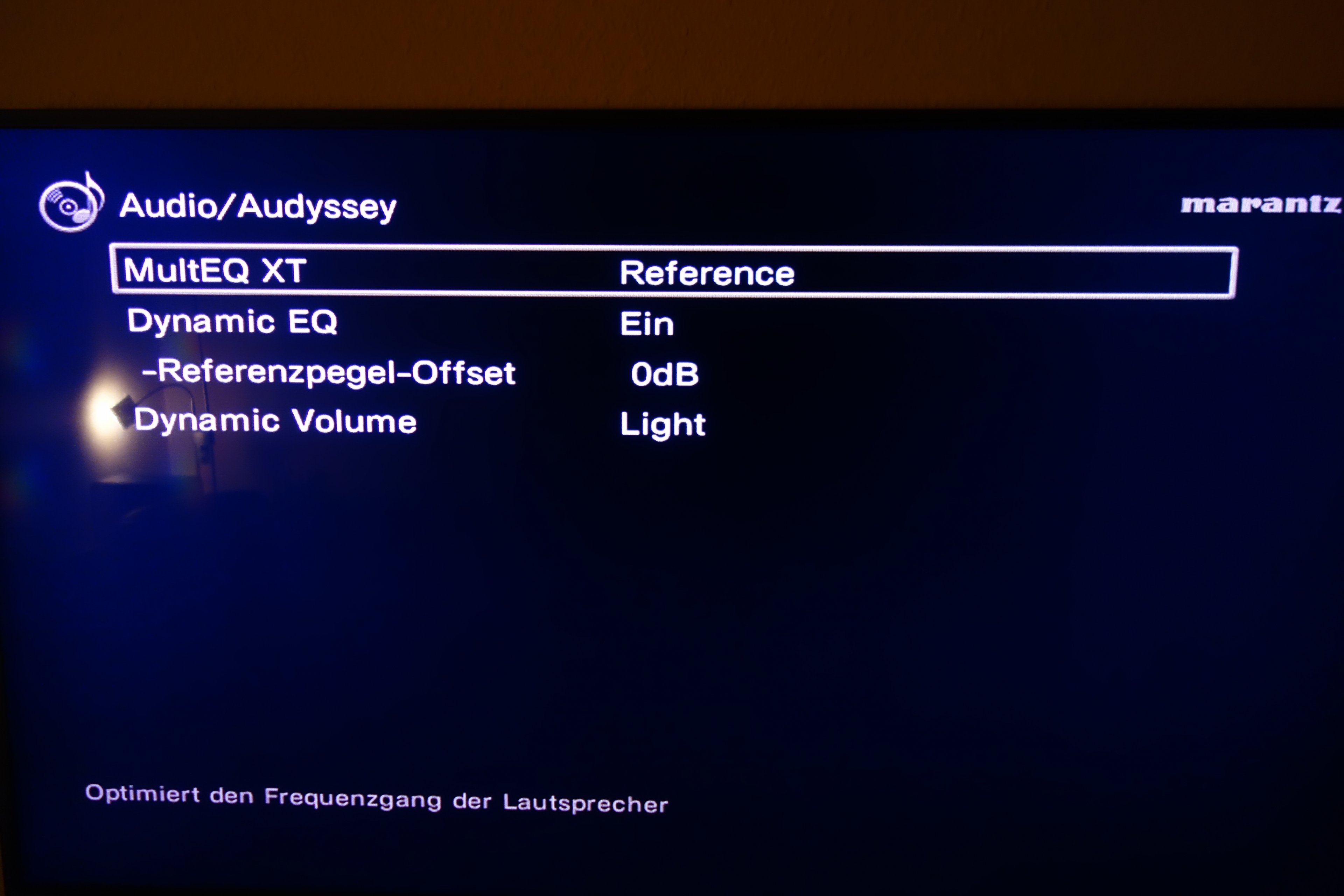

folgende Einstellung könnte Abhilfe schaffen:
Der AV Resiver schaltet jetzt Freistehend wie auf dem Bild natürlich nicht mehr ab. Das ganze gefällt mir aber nicht wirklich. Wie haben das andere gelöst? Geht bt ja viele die haben ganze Towers in Kabinetts...
