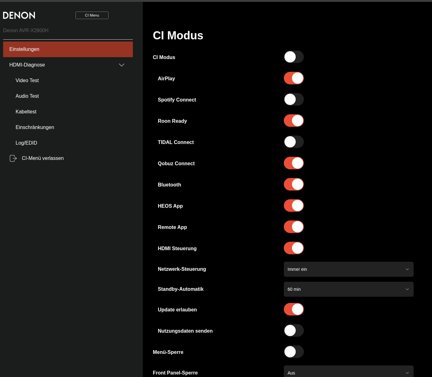

http://192.168.178.93:11080/#/cimenu
Deine IP da eintragen und es mal mit Web Control probieren:
Was ich da ändere bleibt auch so bei mir.
Reaktionen: BAssDad
Funktioniert leider auch nicht, den Update Button kann ich drücken, jedoch wird die Einstellung nicht übernommen.
Bei allen anderen Buttons kommt ein Fehler: Failed to set config (Error: Internal Server Error).

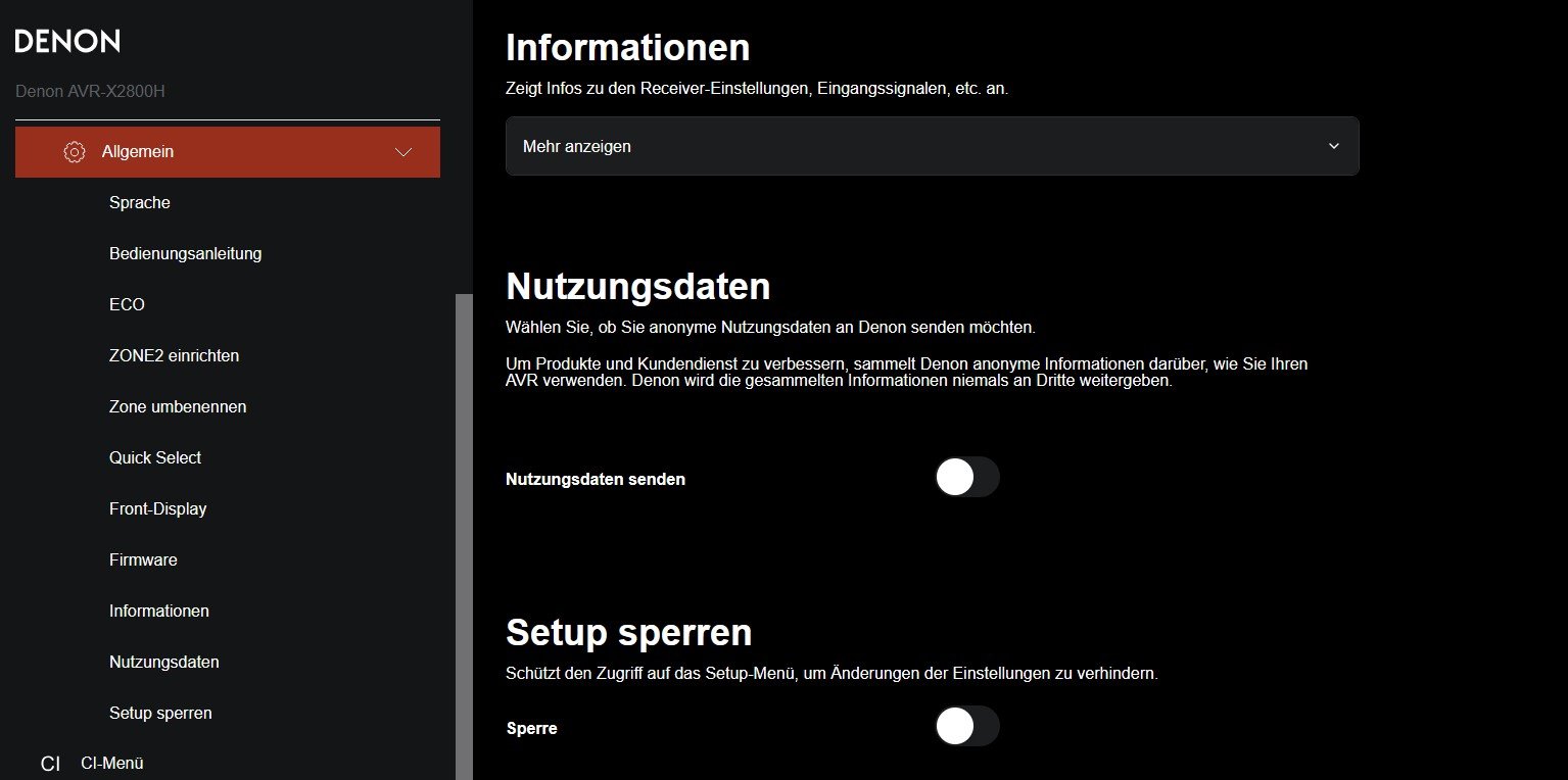

Dann wirst Du sehr wahrscheinlich die Lock Funktion für das Optionsmenue aktiv haben. Das verhindert jegliche Änderungen zu übernehmen.
auch das ist es nicht, nachdem ich nun nach dieser Anleitung einen Factory Reset durchgeführt habe, scheint es zu gehen:
