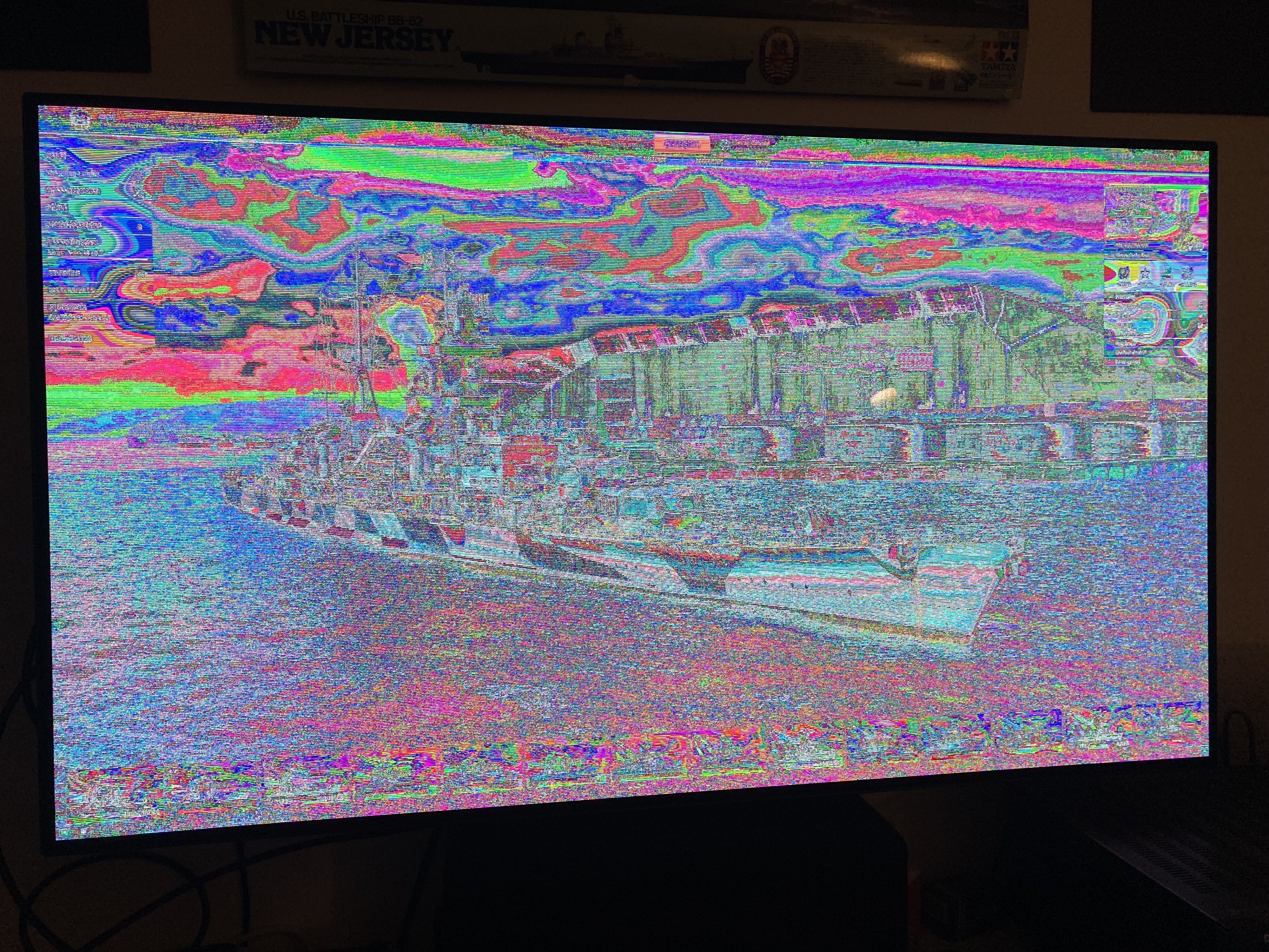

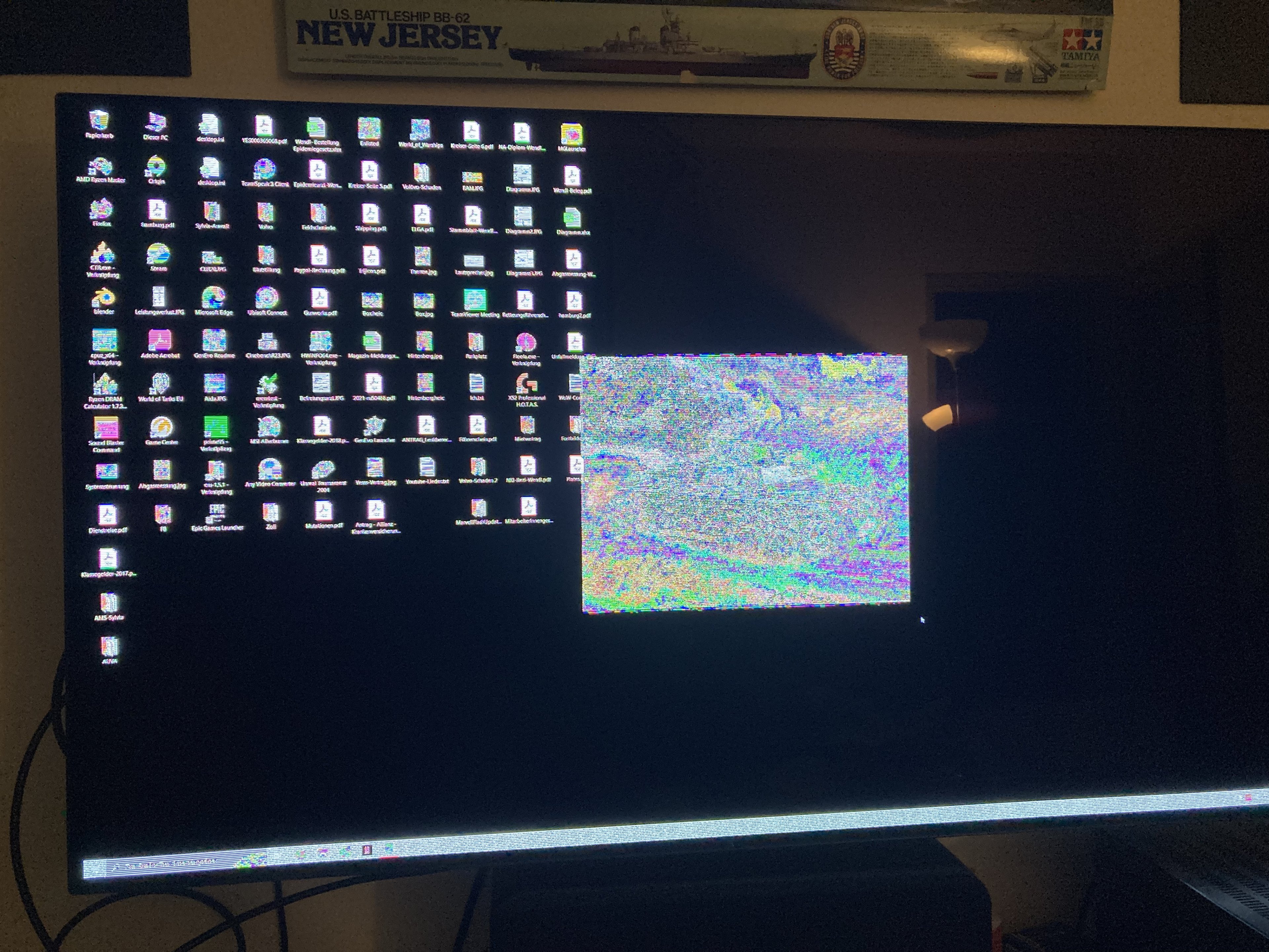

Versuche eine RTX 3090 über einen Denon AVR an einen LG C1 zu bringen mit 4k@120Hz ist eine absolute Katastroph!
Ständige Abstürze bei 3D Belastung mit und ohne VRR, Reset mit CRU Tool nötig.
PC zum TV über EARC zum AVR, startet manchmal der AVR nicht-> TV muss wieder ARC eingestellt werden

verschiedene Kabel, funktionieren direkt zum TV OHNE irgend welche Probleme! Keinerlei abstürze oder Fehler.
ja anders bringt man 4k@120 mit Gsync nicht zum TV.
EARC ist halt holprig….
@ameisenbaer
der hdmi handshake zerbröselt, reset der Verbindung mit CRU und es geht wieder bis zum nächsten Absturz. Ist nur wenn AVR dazwischen ist. Dieser ist auf durchschleifen geschaltet.
an manchen Ports zerbröselt es die Farbe wenn Farbeinstellung „genau“ ist.
