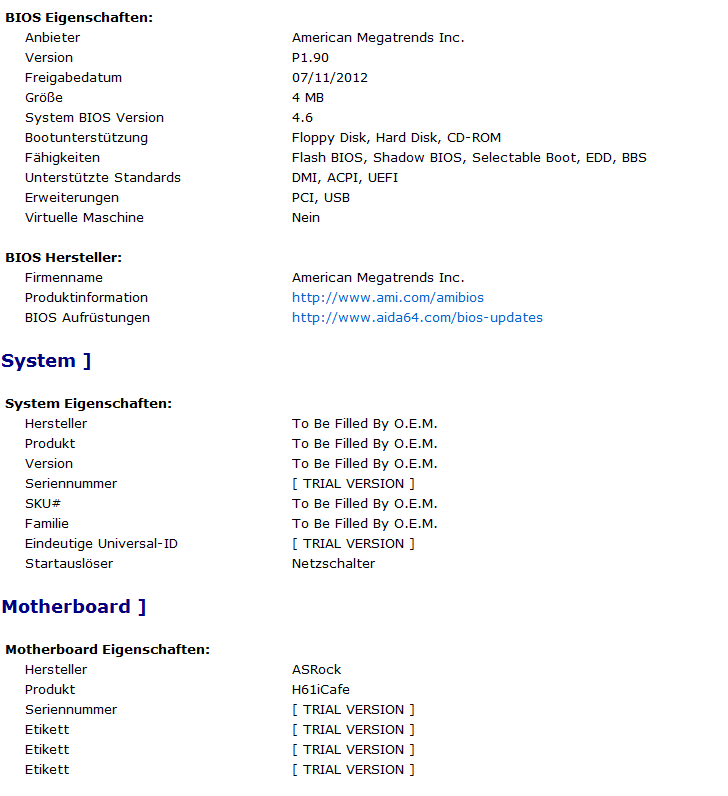

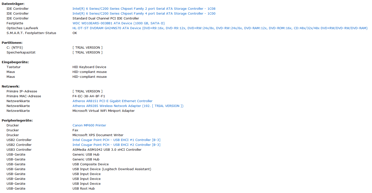

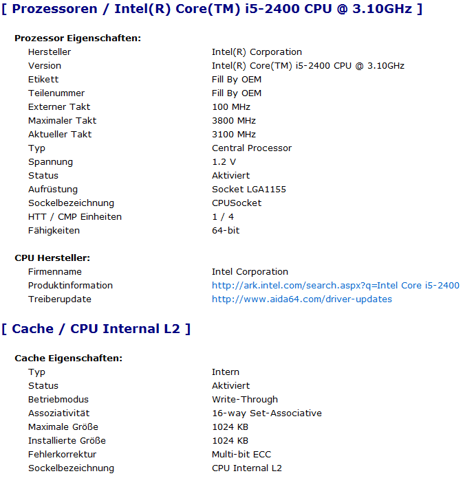

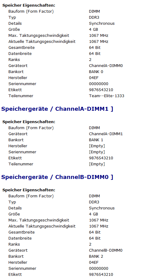

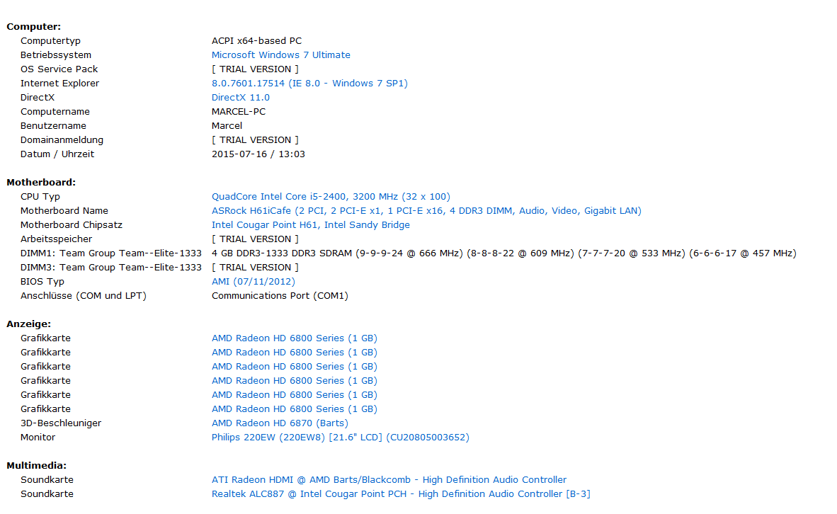

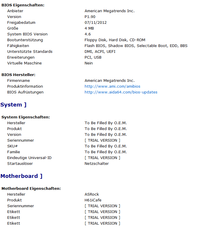

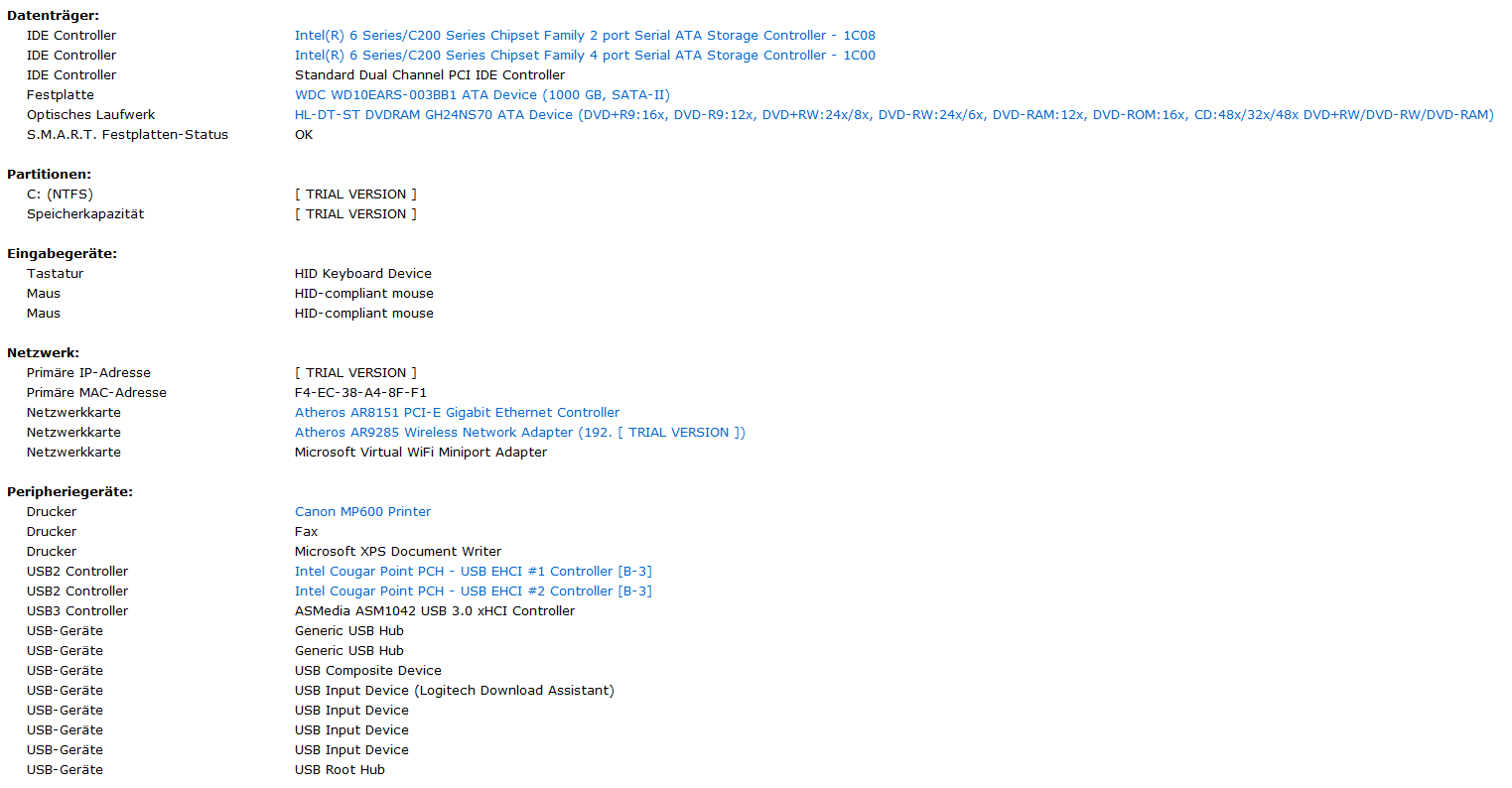

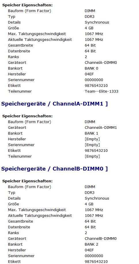

Hier ersteinmal Fakten zum PC:
Wusste nich wie ich den Bericht genau hochlade. Könnt mich gerne verbessern. Falls noch was benötigt wird ebenfalls anmerken.

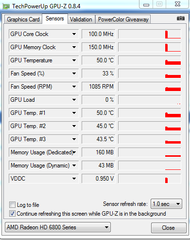

Folgende Temp:

Kann es zufällig am RAM liegen? Ich weiß nicht wieso aber ich hatte mal Probleme mit meinem RAM. Ich glaube ein Riegel ist defekt. Kann es davon kommen? Und wenn ja wie kann ich das herrausfinden?

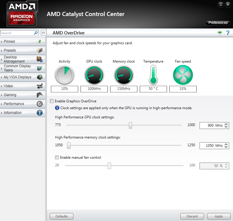

Teste mal, ob die Fehler weggehen, wenn du den GPU Takt senkst.
Kann ich das mit GPU-Z machen? Oder was brauch ich.. Um wv sollte ich senken?
MSI Afterburner oder über das Catalyst Control Center.
10 mhz Schritte; beide einzeln testen.
Also den Memory clock Wert kann ich gar nicht weiter runterschrauben. Und beim GPU clock Wert bin ich nun bei 775 angelangt. Bei jedem 10MHz Schritt kam irgendwann wieder das Problem. Mal sehen obs mit 775 MHz auch noch ist. Ich denke aber schon
Edit: Problem nach wie vor da.. Ich bin ratlos.
