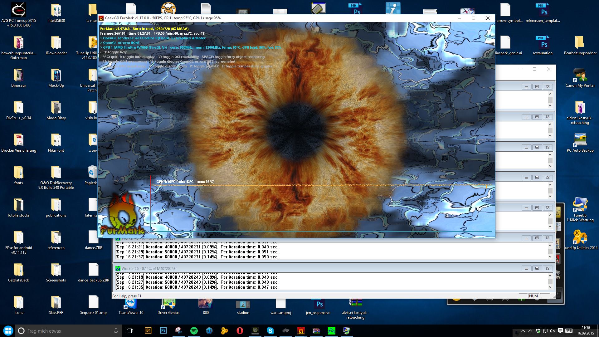

Hab jetzt mal Furmark und Prime95 gleichzeitig laufen lassen. Nach 1,5 Stunden habe ich es beendet, es gab keine abstürze oder Fehlermeldungen. Allerdings ist der PC am späten Abend zwei in Photoshop hängengeblieben & dazu kam noch die Fehlermeldung "Der Anzeigetreiber wurde...".
Anbei noch ein Screenshot aus Furmark.

Da der Belastungstest problemlos durchgelaufen ist (und auch ein bisschen Photoshop wohl kaum an die gleiche Belastung kommen dürfte), sollte dein Problem nicht am Netzteil liegen.

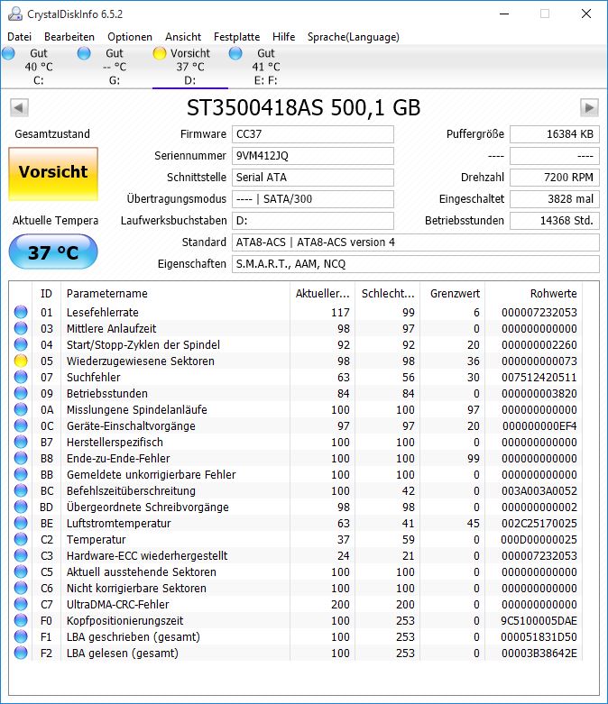

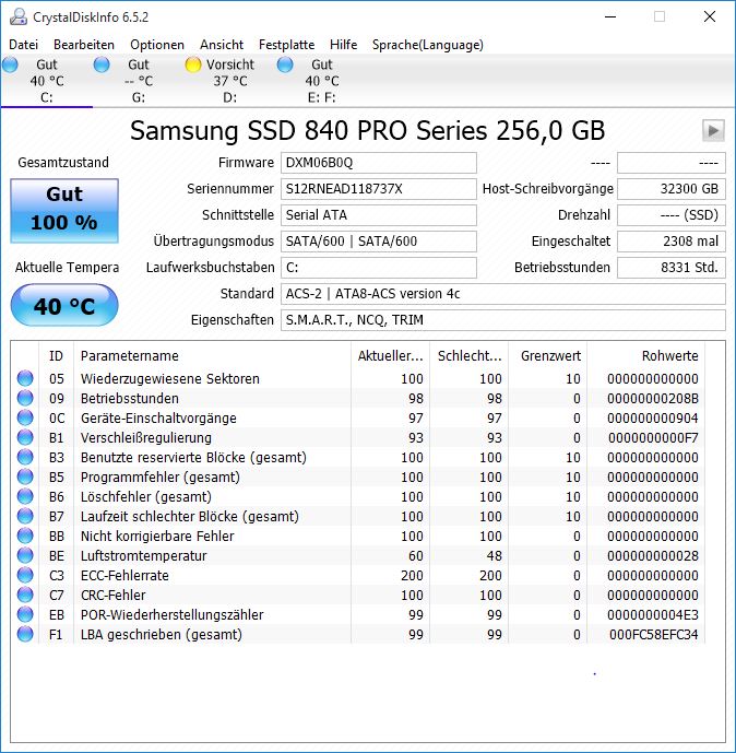

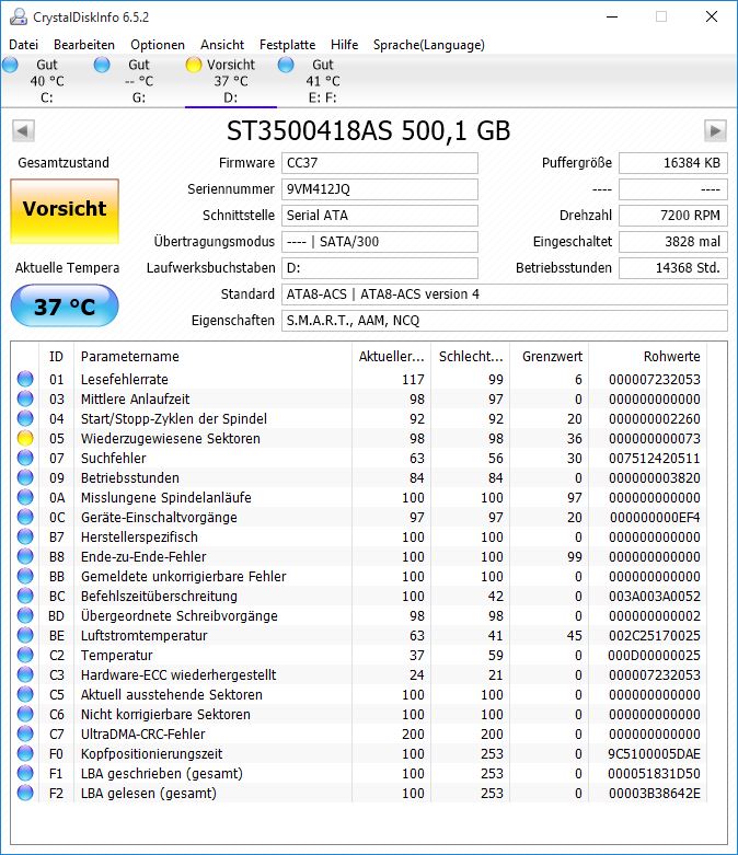

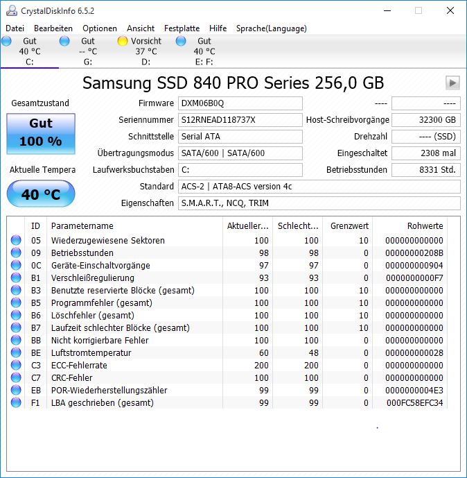

sdwaroc schrieb:
Und hast du die anderen Komponenten schon geprüft?
Crystaldiskinfo:
Soweit sieht alles bis auf eine Festplatte gut aus, die verwende ich aber eh kaum. Habe auch bereits die Festplatten nach und nach ausgesteckt, ohne Erfolg. Memtest lasse ich mal heute über Nacht laufen.

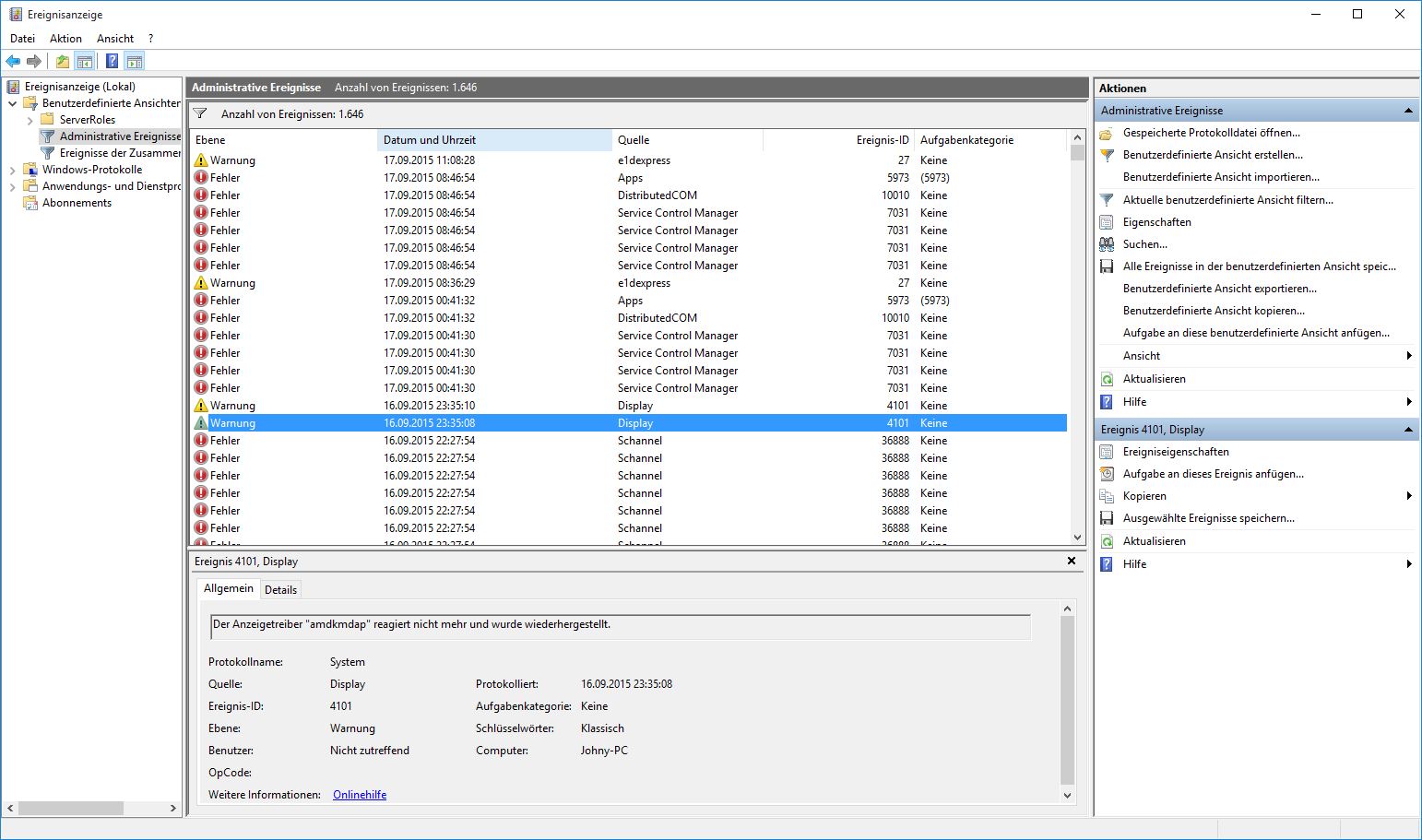

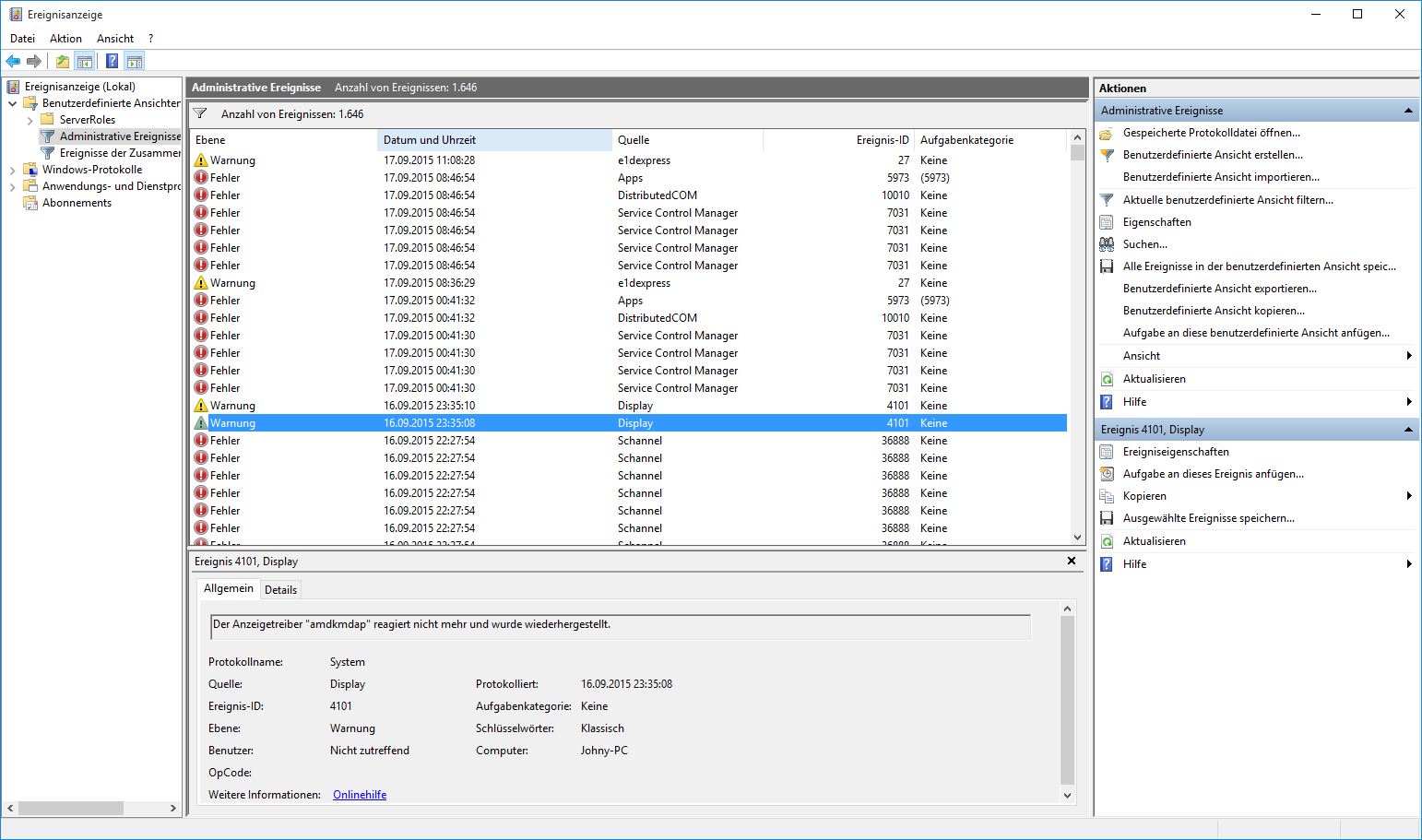

Das Ereignisprotokoll hat folgendes ausgegeben.
Ereignis-ID: 4101
Der Anzeigetreiber "amdkmdap" reagiert nicht mehr und wurde wiederhergestellt.
Laut der Eregnis-ID ist es auf zu wenig Strom zurückzuführen. In manchen Foren wurde gesagt das die Grafikkarte Über- oder Unterkatet werden sollte. Hat bei einigen geholfen. Womit kann ich das machen?

Ereignsisprotokoll: Ereignis-ID: 4101, der Anzeigetreiber "amdkmdap" reagiert nicht mehr und wurde wiederhergestellt.
Hab danach gesucht, ein paar Leute meinten das es geholfen hat wenn die Graka mehr oder auch weniger Saft zugewiesen bekommt. Weiß natürlich nicht ob das stimmt.
