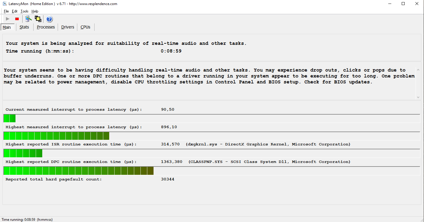

PC ist jetzt bei meinen Eltern und hat die selben Probleme. Hab mal AfterBurner laufen lassen und sscheinbar rennt der auch ständig ins Power Limit? @emeraldmine dein Fix hat leider auch keine Änderung bewirkt.
Sehe da also eigentlich nur noch zwei Möglichkeiten.
1) Irgendwas im Stromkreis zuhause hat etwas kaputt gemacht das jetzt dauerhaft den Fehler verursacht.
2) Doch Windoof. Aber Linux ist mir echt ein Dorn. Bekomme das Benchmark da nicht zum laufen und das wäre eigentlich ganz gut um den direkten Vergleich zu haben. Ganz zu schweigen so ein Tool wie AfterBurner das mir genau in einem Log festhält was schief läuft.
Ende vom Lied. Ich schick alles zurück. Den Fehler es doch zu behalten hab ich einmal gemacht, nicht nochmal. Wäre trotzdem gut zu wissen woran es liegt denn ich hätte schon gerne zeitnah enen 100% funktionierenden PC.
hier das Log: https://drive.google.com/open?id=1B0Owffs9fGsoK0WJq1Csox3E7aQvBe2F

Hier mal noch ein Screenshot von LatencyMon
