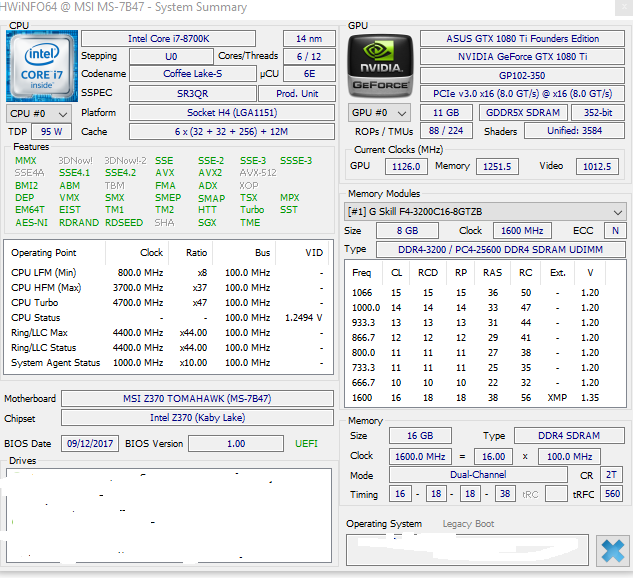

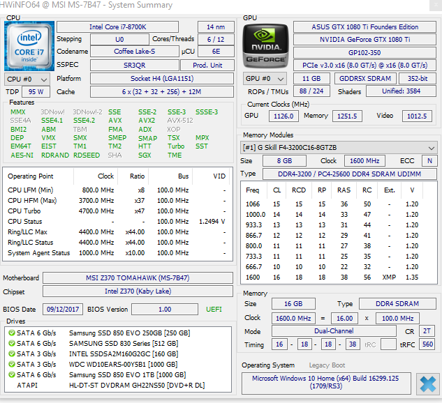

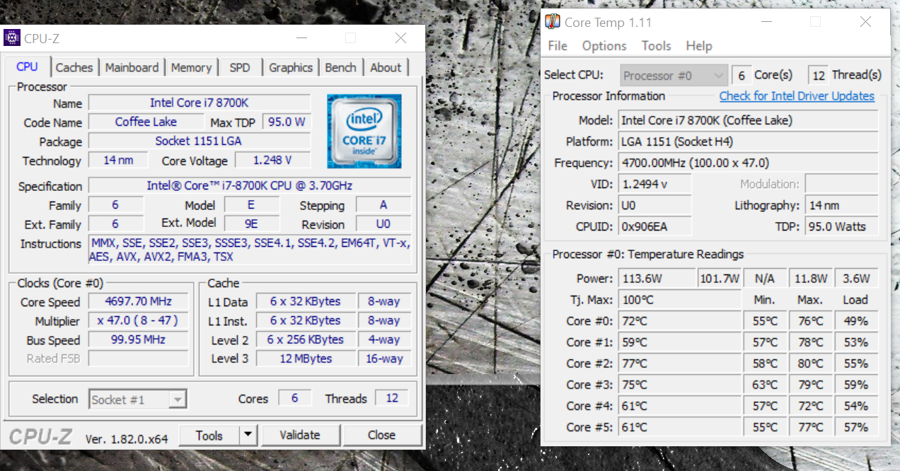

habe alle Kerne auf 4700 MHz getaktet und hatte am Anfang Hitze Probleme unter Prime 95. MSI Z370 Tomahawk Board!
Nun meine neuen Einstellungen:
CPU Core Voltage 1.25
CPU SA Voltage 1.320V Auto
CPU IO Voltage 1.264 Auto
Wie sind eure Einstellungen?
Temp. liegt unter Prime <80 Grad, all CPU 4700MHz.
Kann es sein das der Ram falsch taktet? Clock steht 1600 MHz aber ist ein DDR4-3200 oder verstehe ich da was falsch?
Danke Siehe dazu Anhang!
DDR Ram 2x1600mhz=3200mhz
