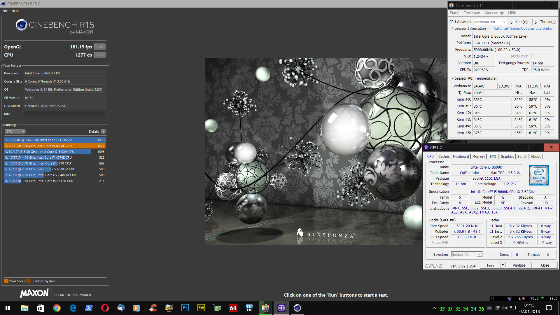

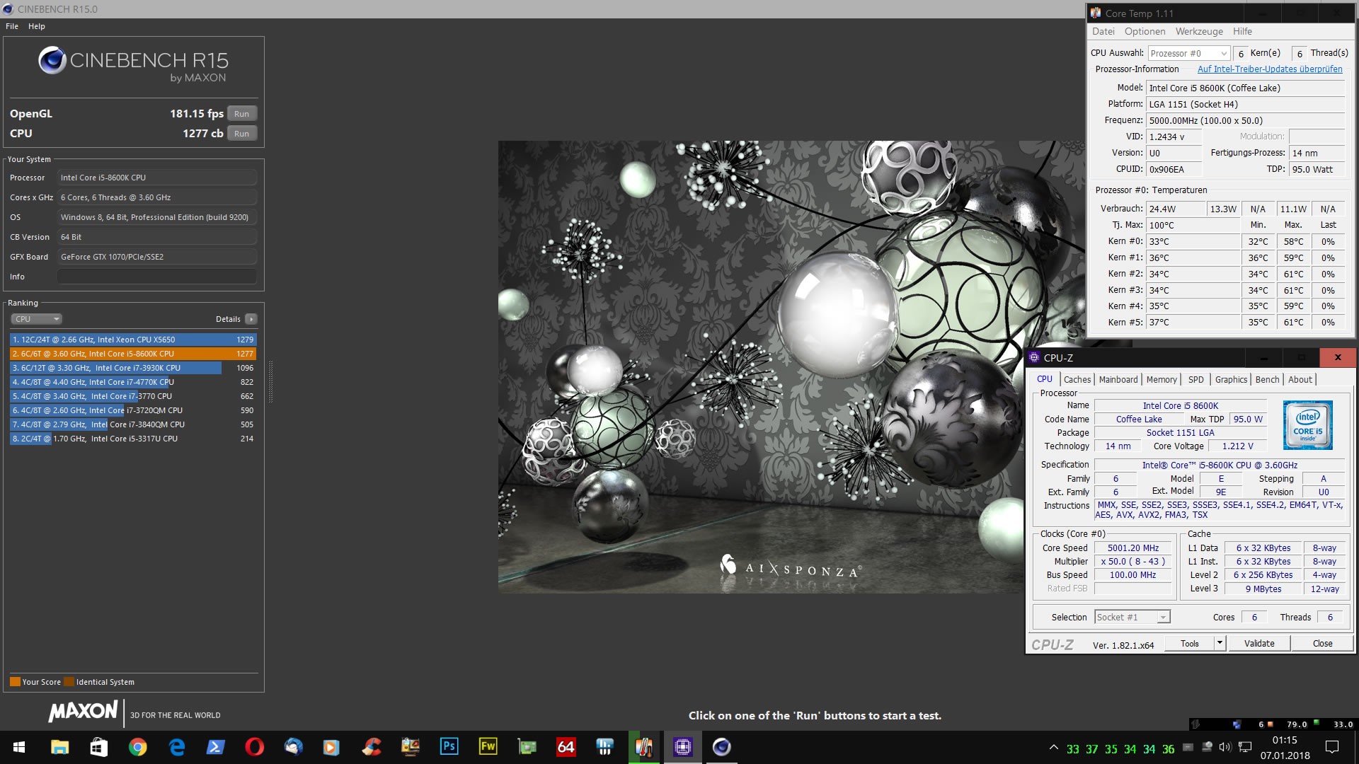

Also mein kleiner I5 8600K läuft noch recht gut!

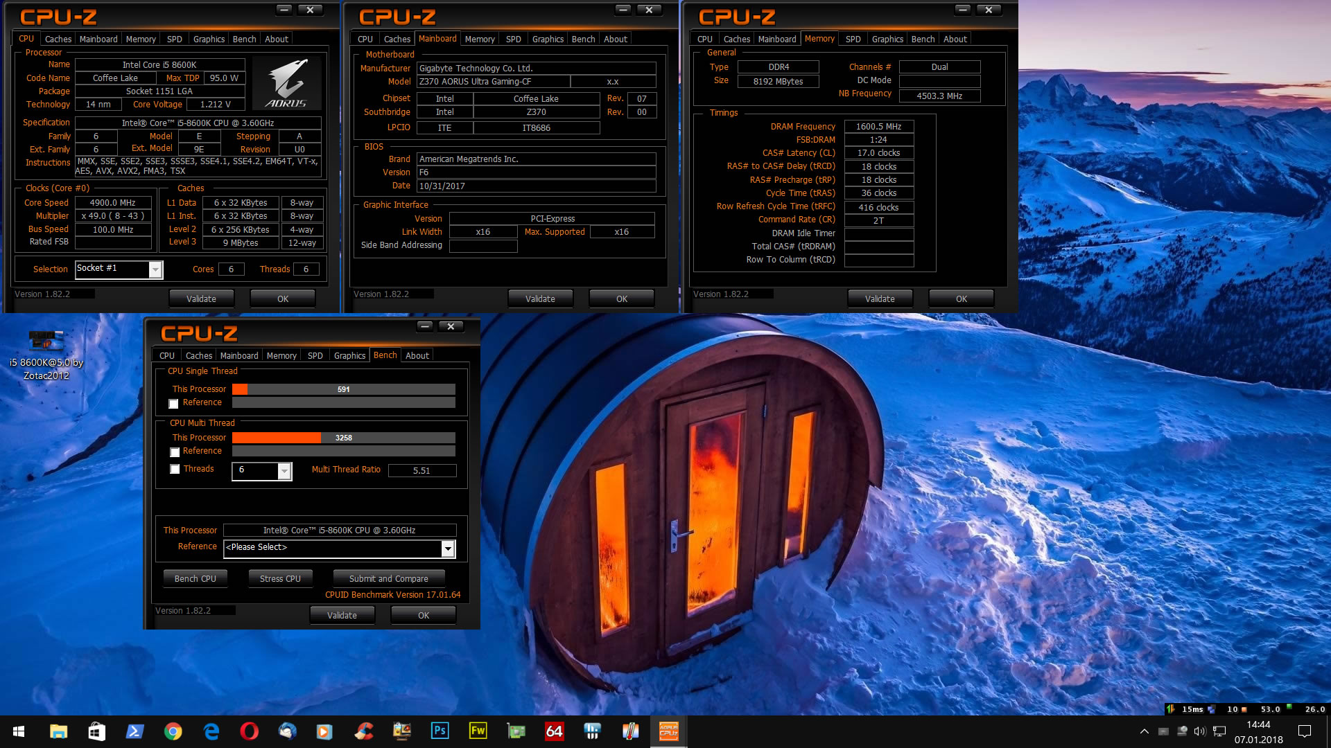

Mal ein paar Bilderchen vom 24/7 Setting:
Good old MemTest
LinX load
LinX Ruhephase
Bios Nebenspannungen + Load Line Calibration 6
Steckdose:
Idle: 29W
LinX Load: ~289-295W
Deine CPU ist wirklich gut. :hammer_alt:
Bei gleicher Spannung komme ich nur auf 5 GHz. Deine Werte werfen aber einige Fragen auf.
- Wieso nutzt du +0.110v im Offset. Stattdessen könntest du die SVID Behavior auf "Worst" umstellen und hättest deine ~1,3v und evtl. noch einen "-" Offset.
- Wie hast du die RAM Taktraten/Timings eruiert? Würde meinen 3200 G.Skill auch gerne auf dieses Niveau takten, wenn es möglich sein sollte. Vorallem der tRFC scheint mir extrem tief zu sein. Hast du das eingetippt oder war das dein Mainboard? :)

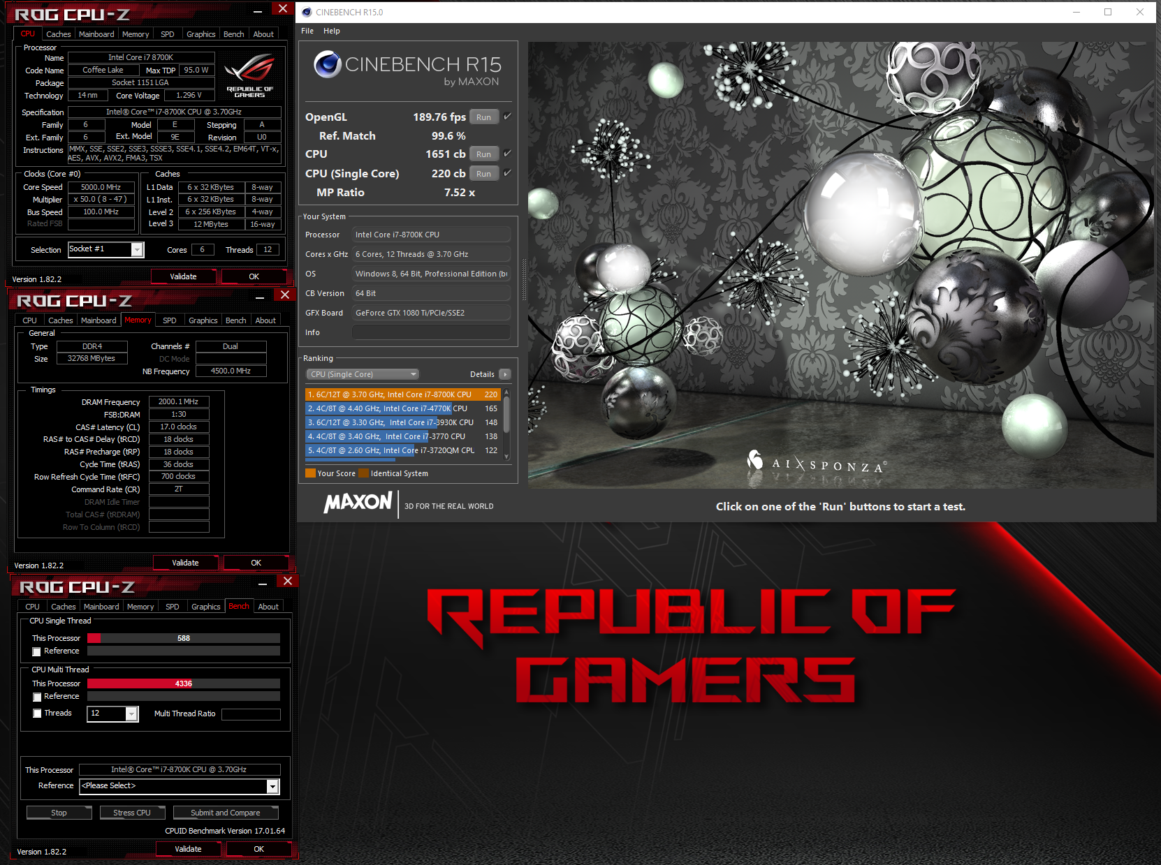

8700K Tray Version; ungeköpft. Dazu das Maximus X Code, siehe Signatur. Cache mit 4.5Ghz und DDR-4000 mit CL17.
Absolut top, für die 359€ der CPU.

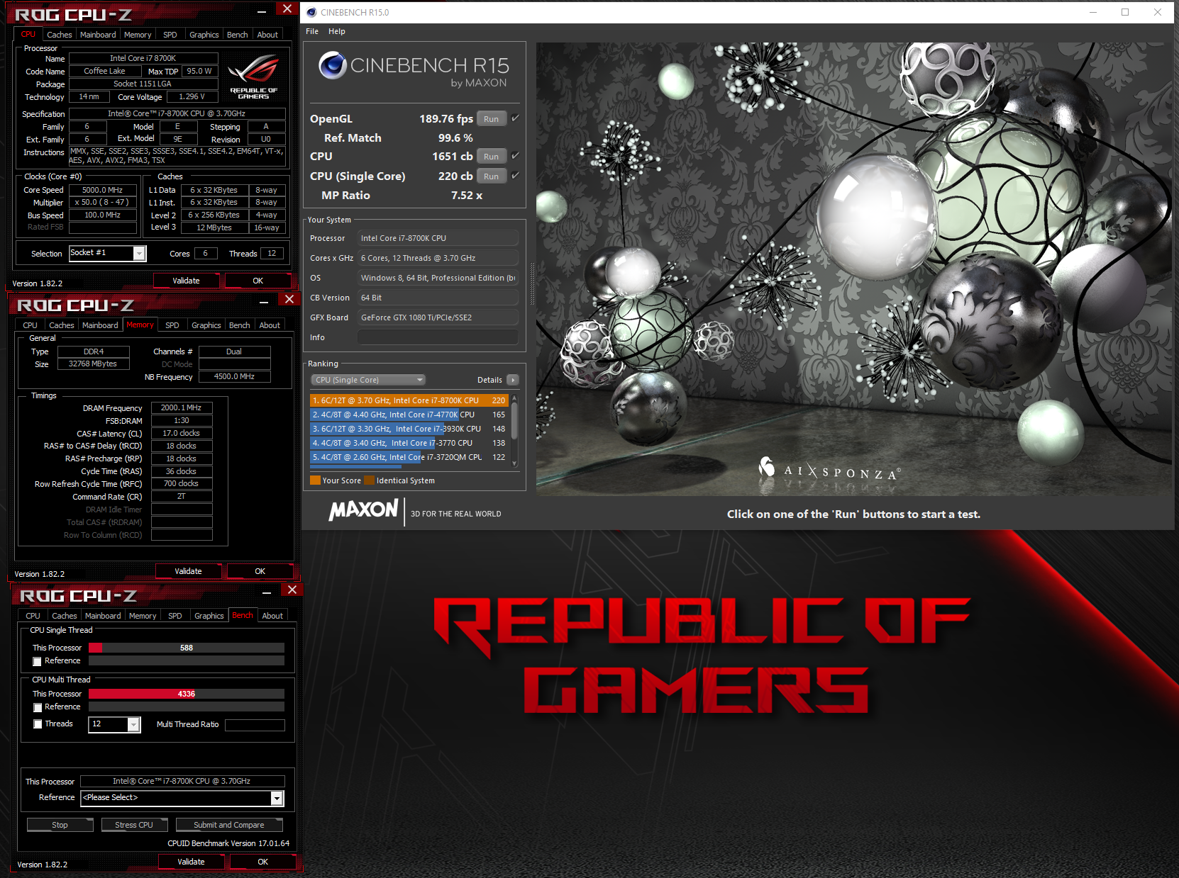

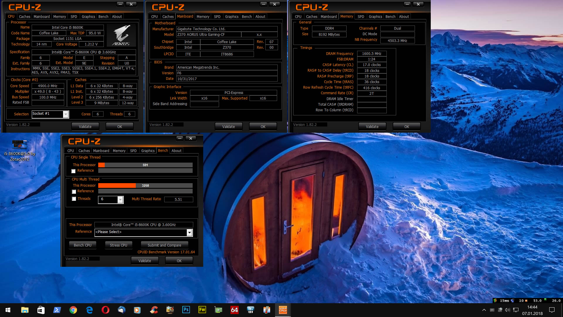

Wow, wie kommst du auf die 602 Punkte im Single Thread? Das ist schon brutal viel. Da komme ich mit 5Ghz nicht hin.
@t3chn0
Ich habe erst gedacht, das es vielleicht daran liegt, weil ich den Uncore auf 46 hatte, aber auch wenn ich diesen wie in Deinem Screen auf 45 stelle, komme ich auf 602 im CPU Single Thread. Vielleicht liegt es am MB oder Speicher, schwierig zu sagen?
Hier mal mit Uncore auf 45:

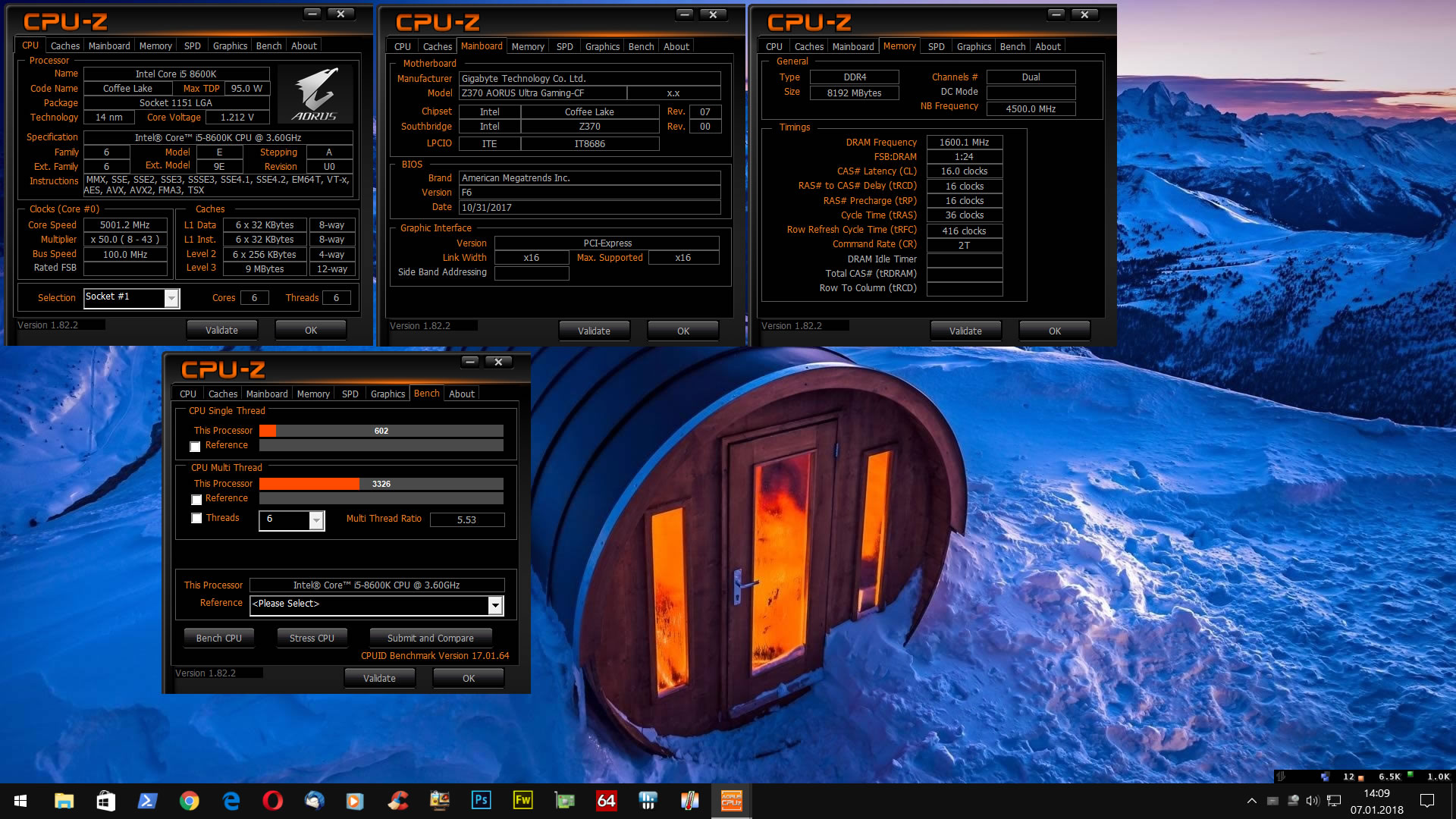

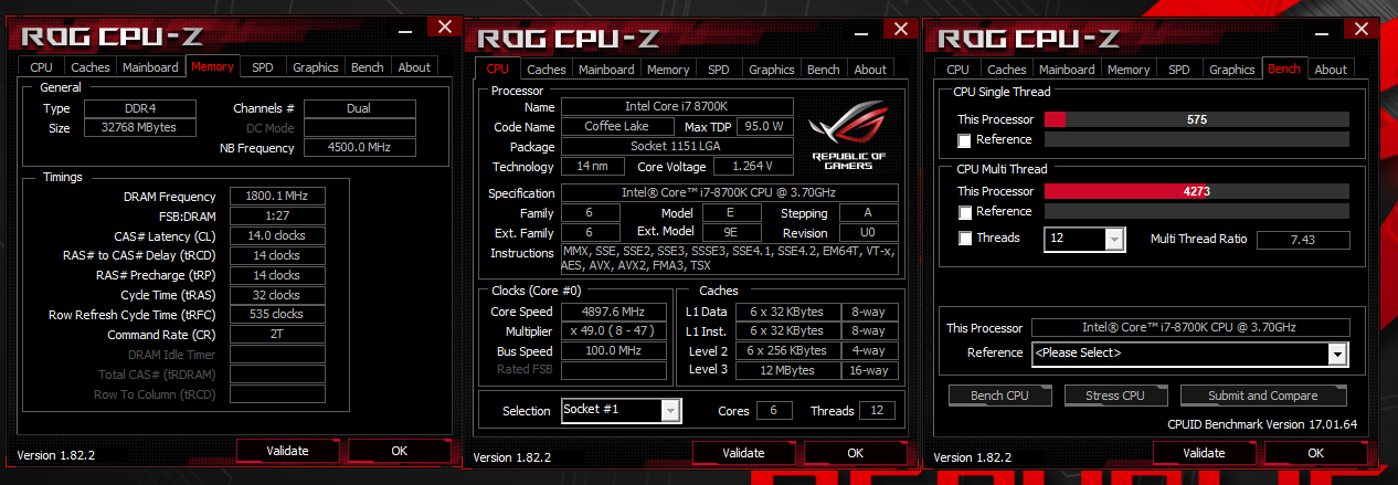

Takte die CPU bitte mal auf 4.9Ghz und den Speicher auf CL17-18-18.

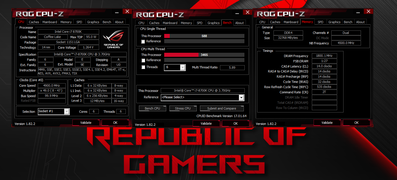

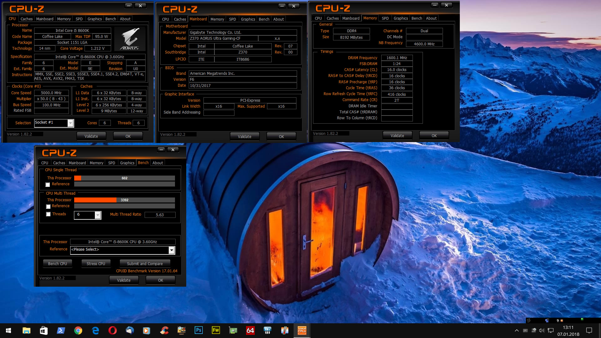

Da komme ich absolut nicht hin. Deine Werte sind auch so schon bei 4.9Ghz erheblich besser im SingleCore als bei mir.
Selbst mit echt scharfen Timings (DDR4-3600 @ CL14-14-14) macht das keinen Unterschied. Ich mir fehlen also immer 15 Punkte ca. im SingleCore.
Ich deaktiviere mal HT um den 8600K zu emulieren.
Es liegt wirklich am HT.
Wenn ich HT ausmache, habe ich im SingleThread nur noch 3 Punkte weniger, dafür im MultiThread 200 Punkte mehr als du. Ich schiebe diese 200 Punkte jetzt mal auf die extremen Timings vom RAM.
Aber das hätte ich nicht gedacht, dass mir HT SingleCore Performance klaut ^^.
