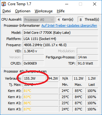

Mach einen Screenshot von CoreTemp und CPU-Z bei volllast.
Bei mir kannst du die Verlustleistung von 155W sehen.

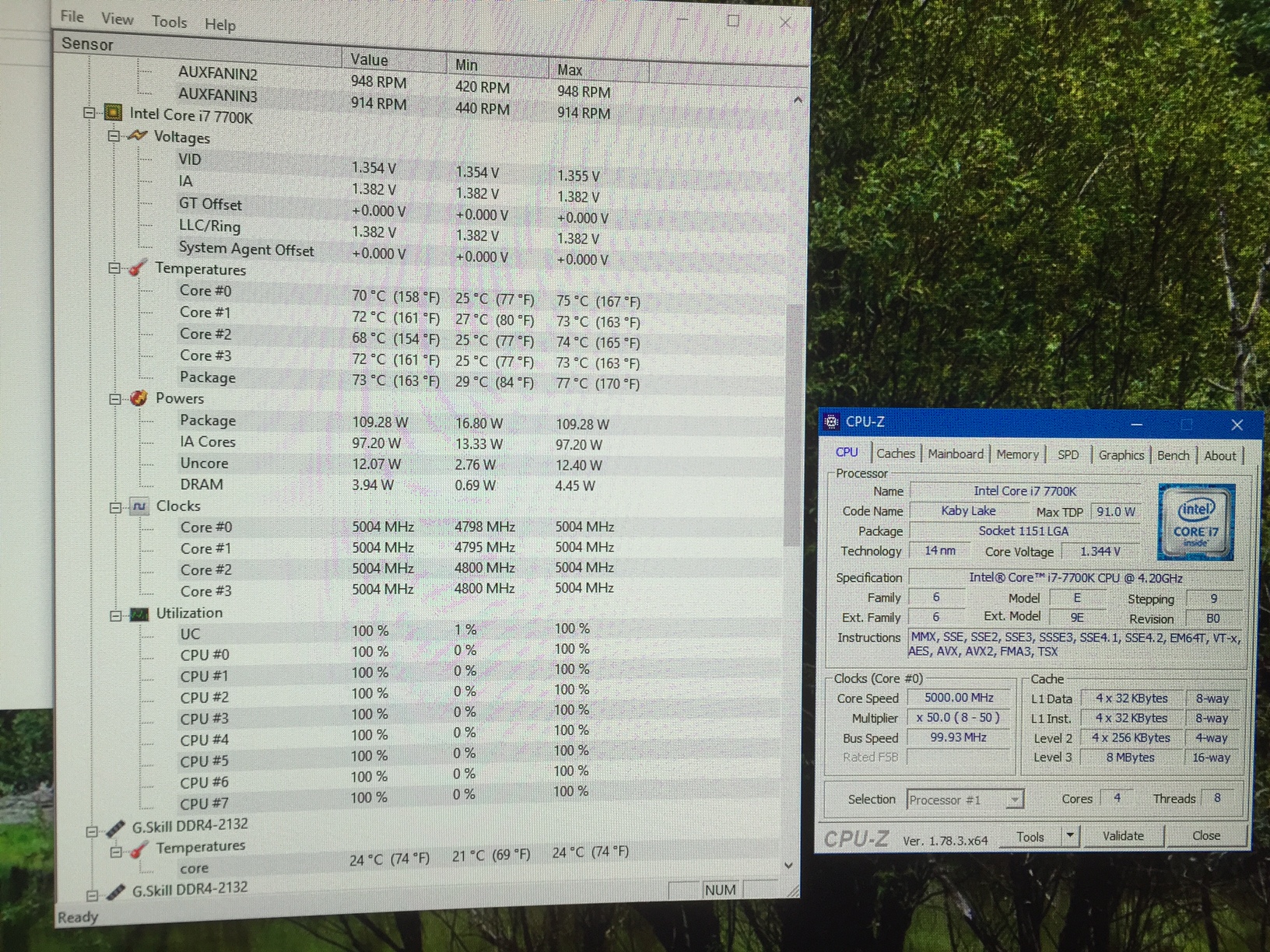

Ich habe meinen 7700K mit dem Noctua NH-D15 laufen und bin sehr zufrieden. Habe die CPU auf 5Ghz übertacktet (1,35V MSI Z270 LLC Mode 5) und komme in Prime ohne AVX auf Temps zwischen 70-75°C unter Vollast. Im normalen Betrieb ist der Kühler extrem leise und hält die CPU je nach Spiel zwischen 40-60°C.
