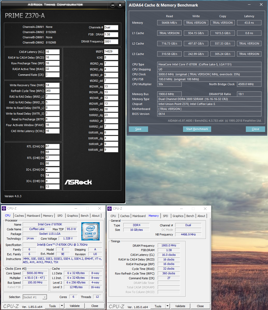

Beschäftigt euch lieber mal mit dem RAM...
Mal in eigener Sache kurz angetestet:
Standard 3600Mhz CL16 XMP Profil:
Custom 4000 Mhz CL16 Timings + Subtimings

In den Videos sind die Timings in der Beschreibung hinterlegt.
Nein, 5200Mhz stimmen, denn die Leistung leidet kein Bisschen unter der "Anzeige" des Taktes. Der Takt wird für Sekundenbruchteile auf AVX getriggert und nur die Anzeige des OSD kommt nicht hinterher es zu aktualisieren. in 99% der Zeit liegt der reale Takt von 5200Mhz an. Habe es gebencht.

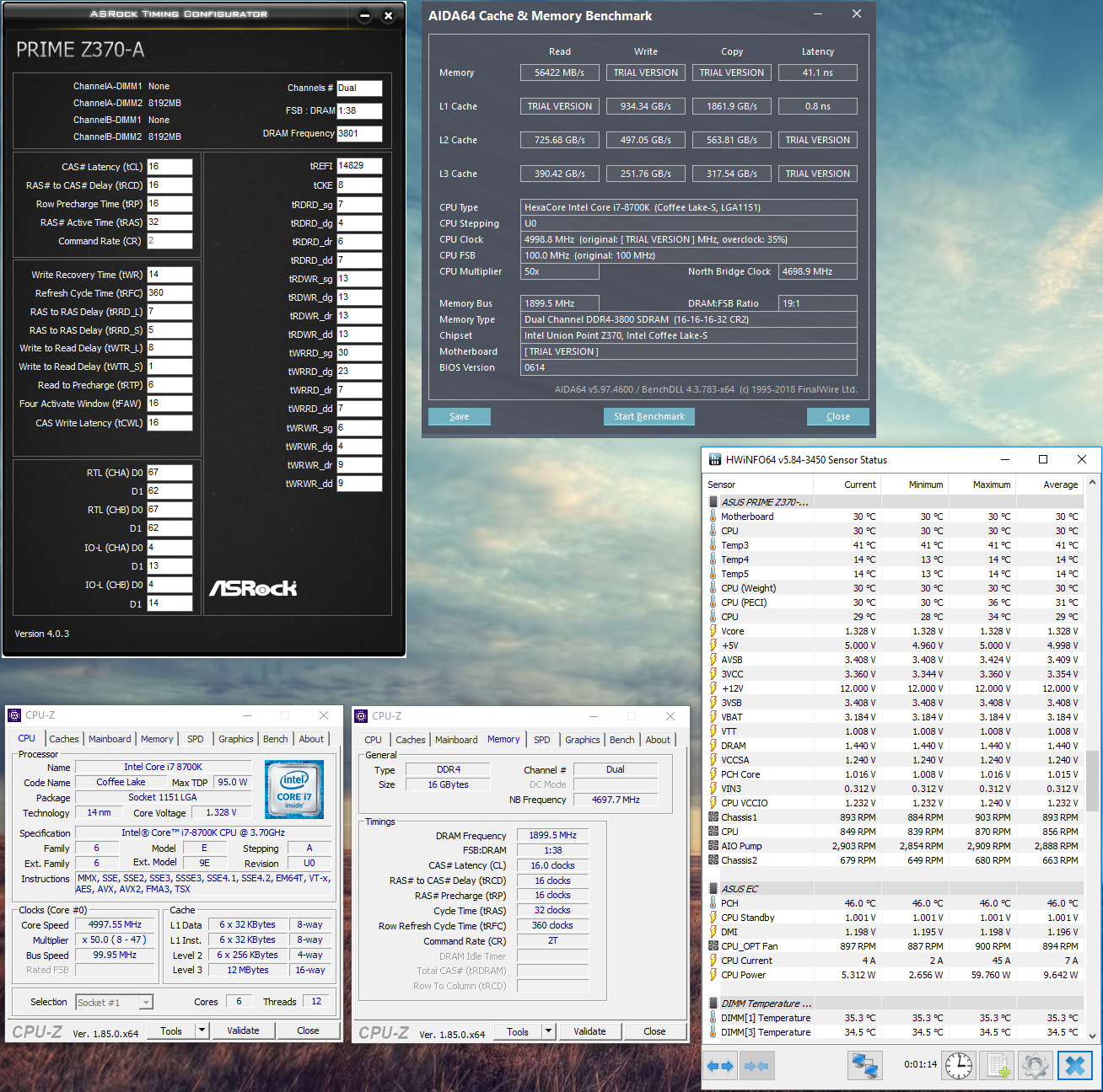

Soll/kann man die einfach kopieren? Denn das habe ich in der letzten Stunde gemacht.
Komme leider nur auf 3800 MHz mit optimierten Timings. 3900 gingen auch noch, als ich ein Paar Werte vergessen hatte.
Stell mal den Cache-Takt auf Multi 47 und wieviel Spannung gibst du dem RAM?
Sieht ja nach B-Dies aus.
Wichtig sind noch die RTLs und IO-Ls. Es gibt im DRAM Timing Control Menü einen Unterreiter der heißt RTL / IO-L oder so. Da stell mal den IO-L Offset von Auto (müsste standardmäßig 21 sein) auf 16 oder 17. Also für beide Channel. Dann müssten die RTLs danach statt 68/66 auf 64/62 reduziert werden. Das verbessert die DRAM Latency im Endeffekt und damit auch die Gaming Leistung.
Man kann sich generell merken: Je niedriger die DRAM-Latency ist, desto besser ist die Gaming Performance im CPU-Limit.
Liest dieser Asrock Timing Configurator nur die Werte des RAMs aus, oder kann man da auch irgendetwas an den Timings direkt ändern?
Nein kann man nichts direkt ändern nur auslesen!
Cache lief bisher immer mit 45, ob der auch 47 mitmacht, mal sehen. Die RAM Spannung beträgt 1,440v. Könnte aber wenn nötig noch was drauflegen.
Deine Tipps werde ich gleich versuchen umzusetzen. Danke!
1,440v reichen. Bei der RAM-Spannung ist weniger manchmal mehr. Je nach Chips werden die ab 1,48v auch schon teils instabil.
So läuft es derzeit bei mir. Der 8600K ist nur ein Durchschnitts-Chip und lediglich bis zum Release der neuen Prozis noch im Einsatz:
Auf dem Maximus X Hero ist auch noch mehr mit den Chips möglich:
Hier mal ein Update zum i7 8700K 5GHz, Cache: 4,7GHz, DDR4: 3800 MHz und optimierten Timings.
Welches Programm sollte man für den Stabilitätstest des Arbeitsspeichers verwenden?
Sieht doch gut aus! TREFI kannste noch auf 32xxx stellen. Bringt guten Copy-Durchsatz.
HCI Memtest mit 12 Instanzen (=Threads) mit jeweils 1050 MB ca.
HCI Memtest testet sowohl den RAM als auch den Cache der CPU.
150% ist gut, 400%+ ist bombenstable.
Das was du gerade an deinem System optimiert hast bringt beim Zocken mehr als den CPU-Takt von 4500 Mhz auf 5000 zu erhöhren.
Ist beim TREFI ein höherer Wert besser?
Ja, genau.
