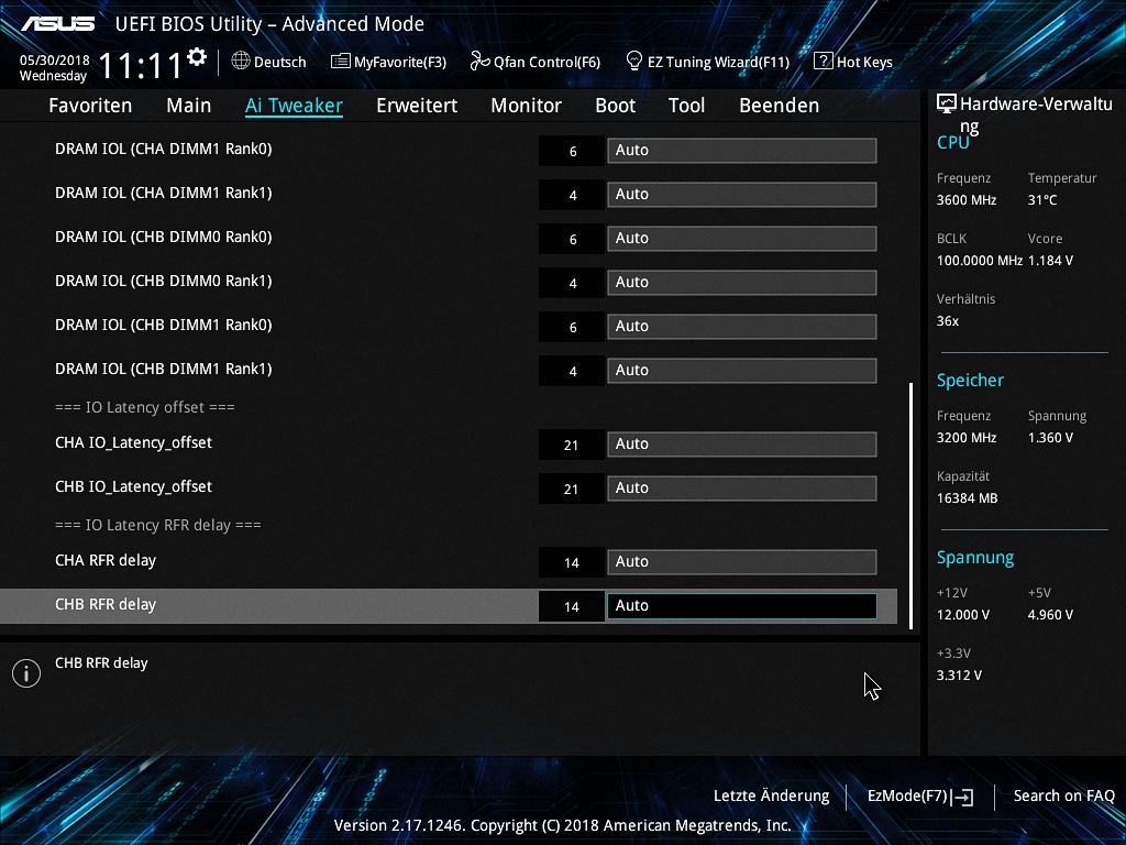

Ich habe mal versucht die IO-L Offset Werte [Standard ja 21] auf 16 oder 17 zu senken. Das funktioniert auch. allerdings wenn ich dann RTLs senke und da ist es ganz egal ob mit dem Wert 1 oder 4/5 oder 6, startet der RAM nicht mal mehr ins Bios? Sehr seltsam?
Das Problem ist aber auch, das jeder von uns einen anderen RAM entweder mit anderem RAM-Takt als Ausgangsposition hat, oder einen gleichen RAM-Takt aber mit ganz anderen Sub-Timings. Daher bringt es auch nicht viel, die Werte von User even.de zu übernehmen, allerdings muss ich gestehen, habe ich zu wenig Ahnung von der Materie um alle Werte im Bios, für den RAM optimal einzustellen.

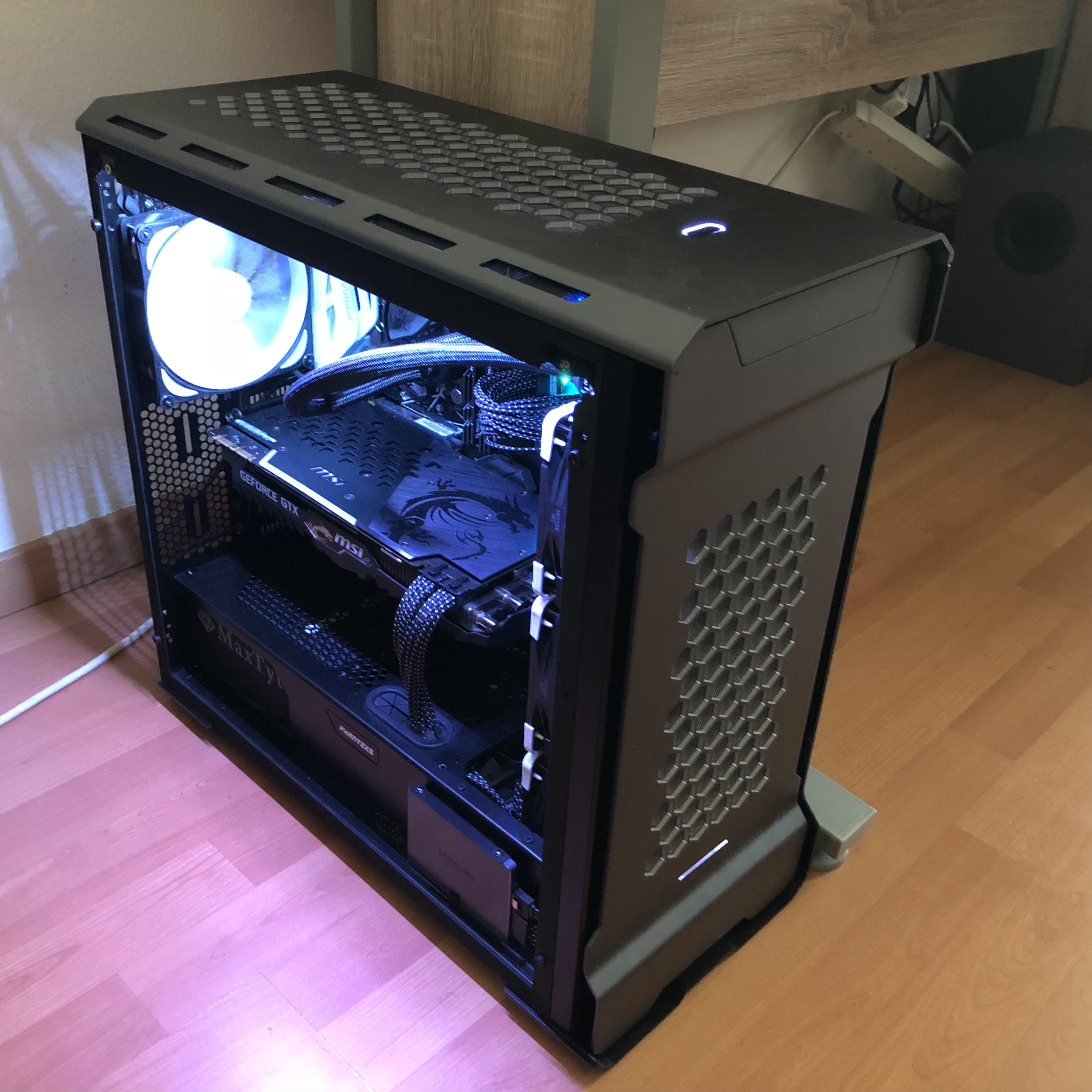

Ist das eigentlich so "Normal" das diese SSD da so etwas deplaziert in der Seizenfront hängt? Wenn es so sein sollte, finde ich diese Idee für die Position etwas Seltsam!
Willkommen im Club der Ahnungslosen. Wenn ich zu viel Zeit versenken muss, lasse ich es lieber. Bin eigentlich nicht so im Zugzwang, was die CPU Leistung angeht.
Als nächstes werde ich bei Null anfangen, sprich Bios Reset und beobachten, was für Stock Werte anliegen. Vielleicht orientier ich mich einfach nach denen.
Zur SSD: Ja, ist von Phanteks so angedacht. Sieht geil aus mMn. :D

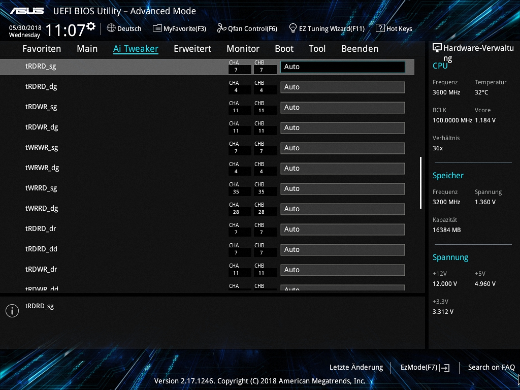

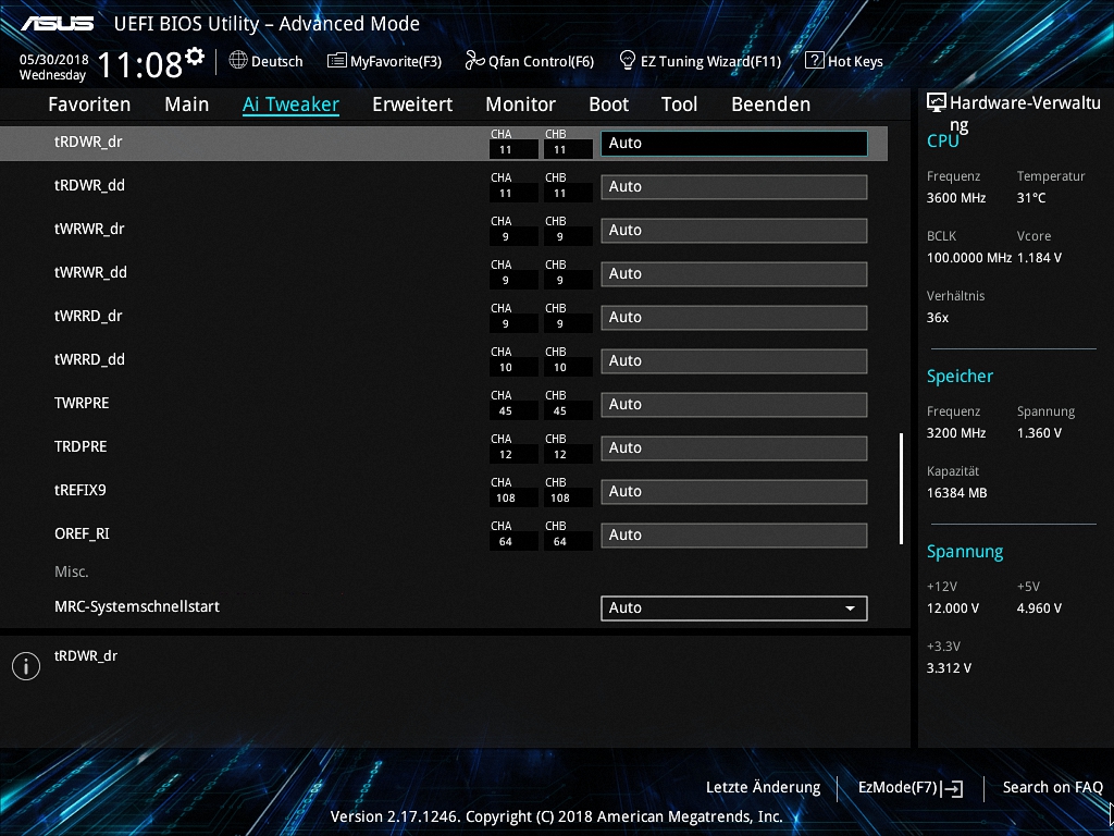

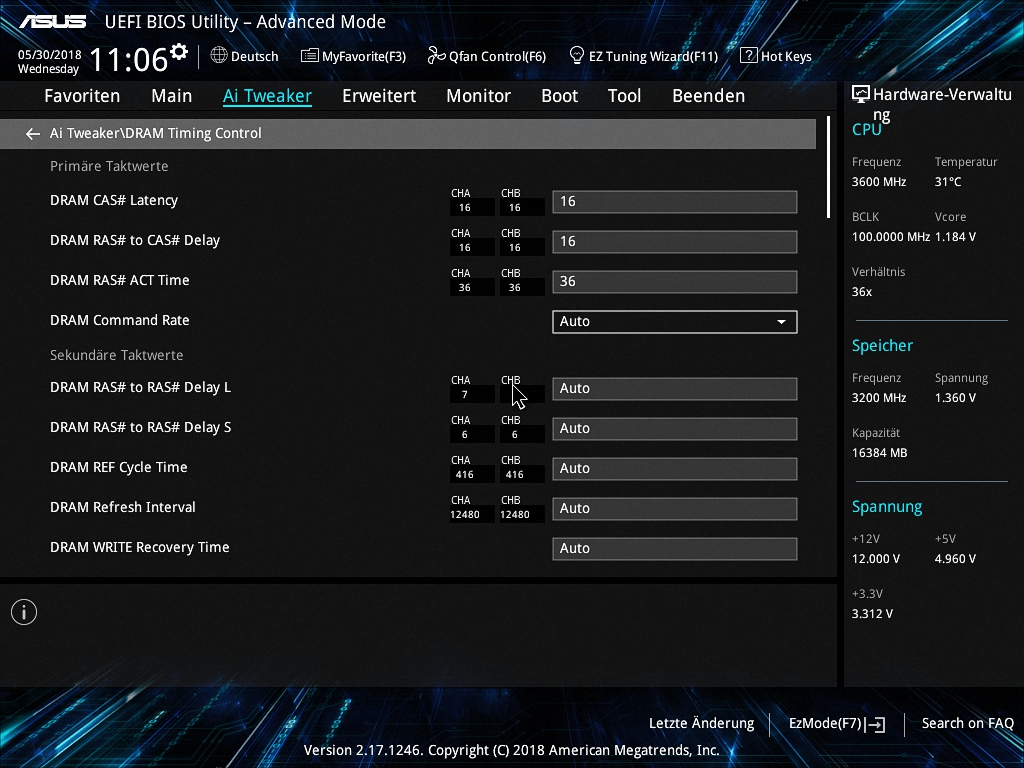

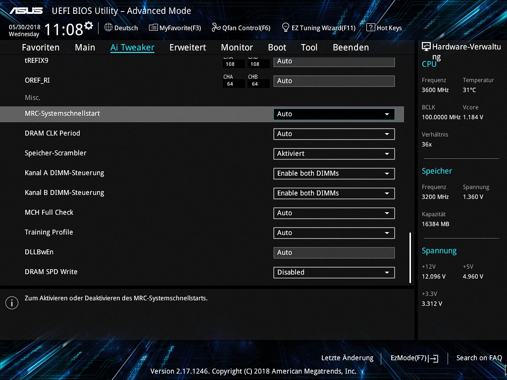

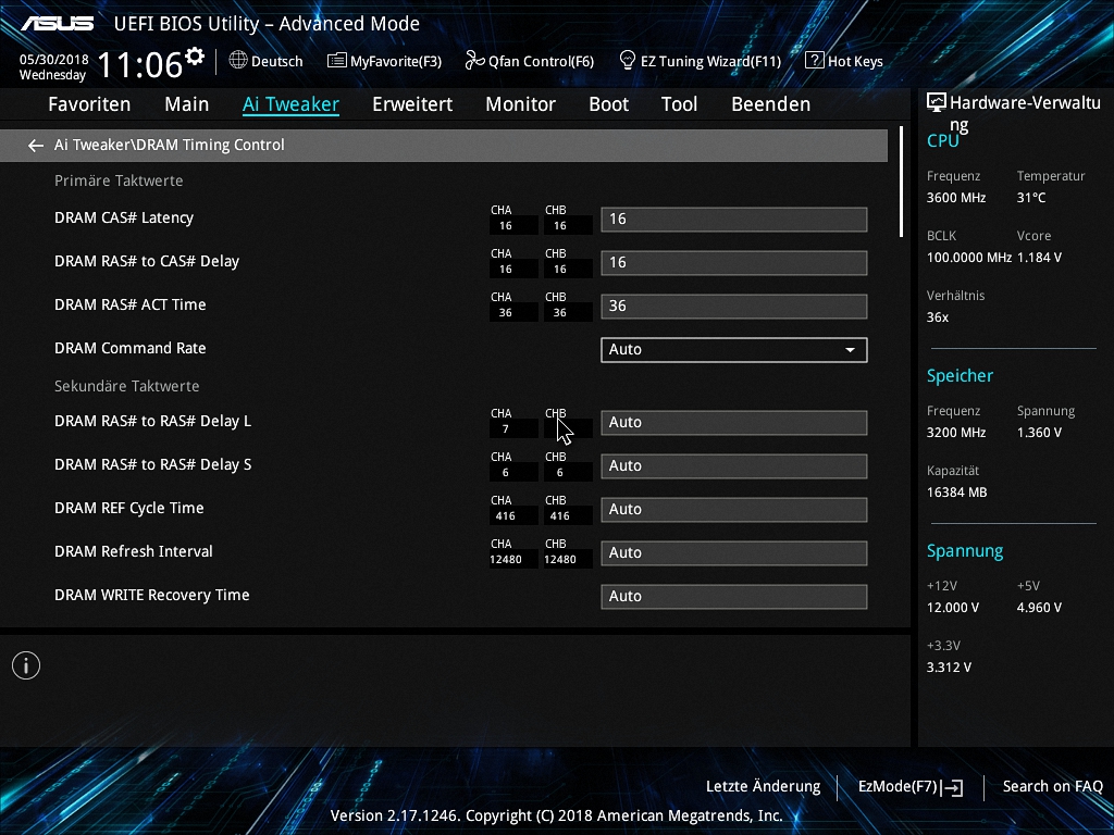

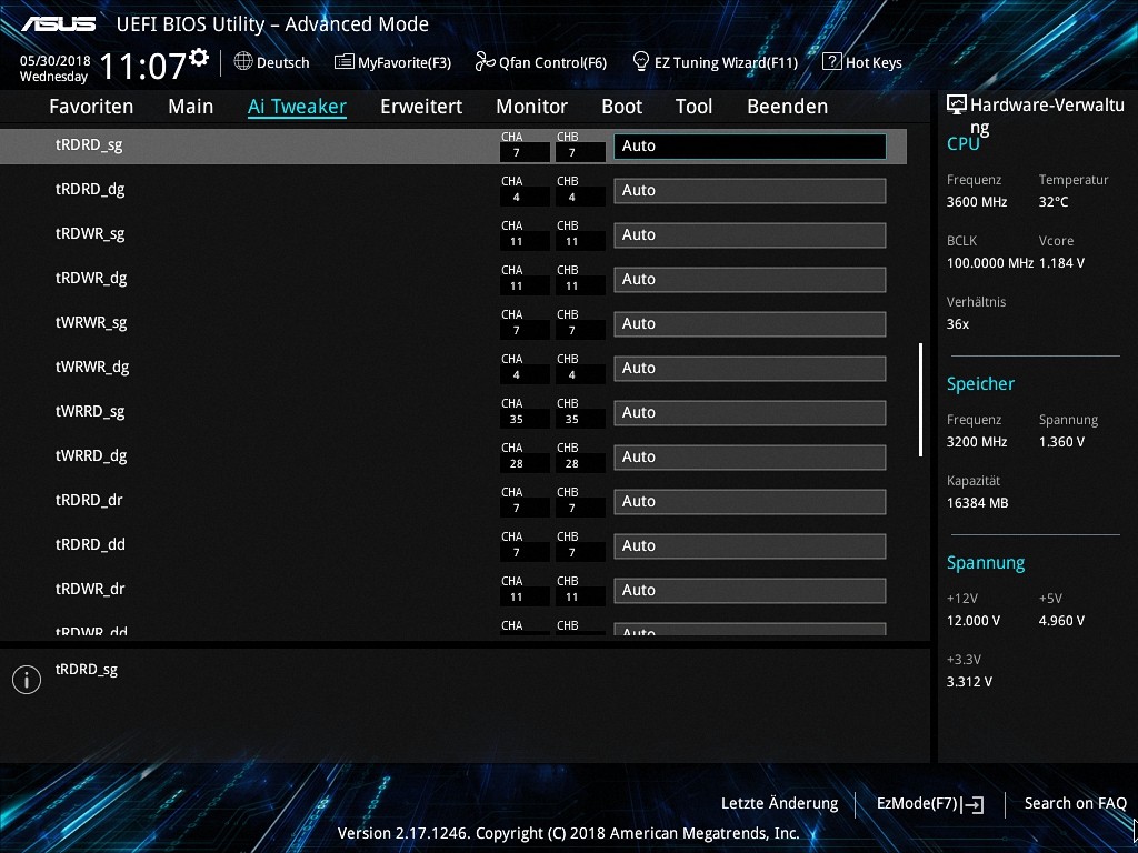

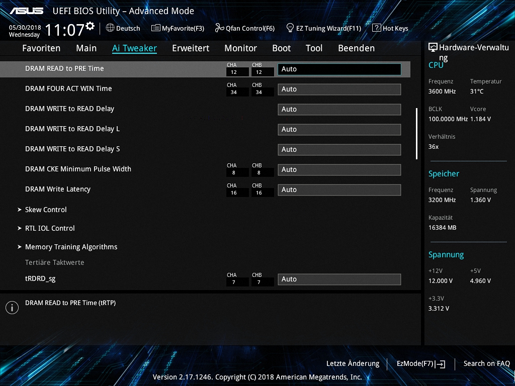

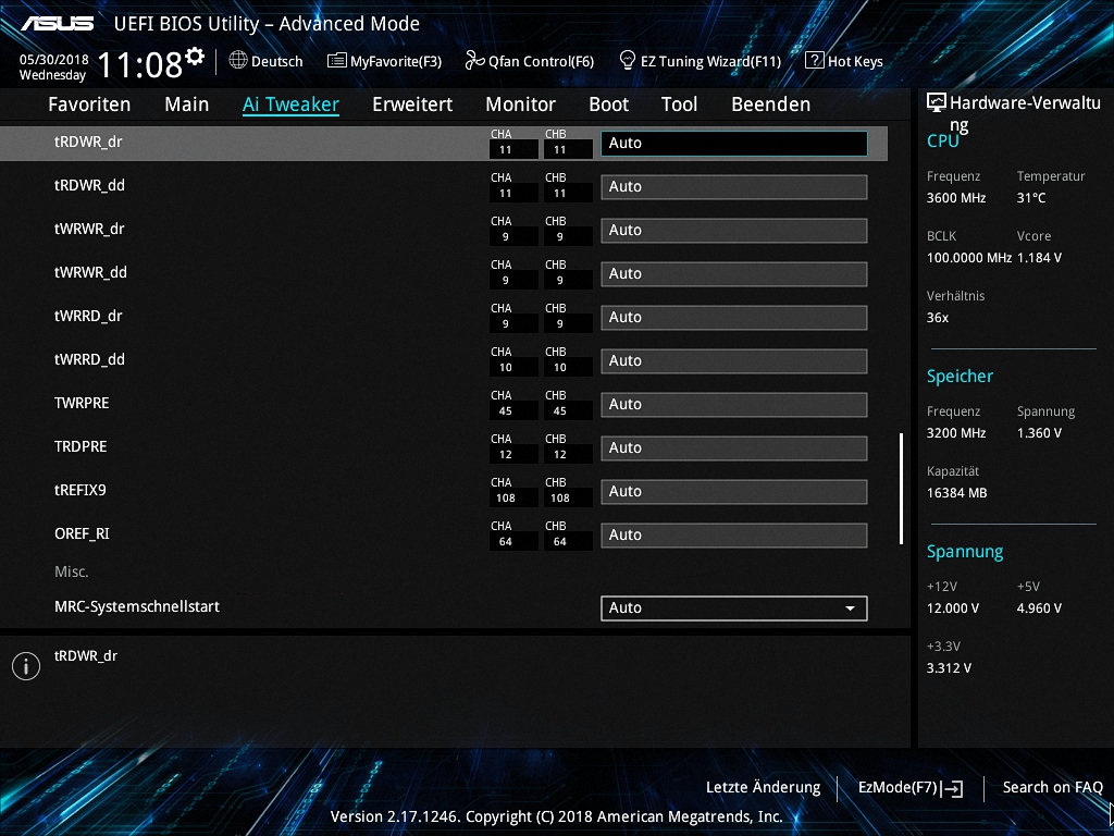

Nur mal um zu zeigen von was hier reden bezüglich der Einstellungen vom RAM im Bios:
ASUS Prime Z370-A RAM Settings.jpgASUS Prime Z370-A RAM Settings_2.jpgASUS Prime Z370-A RAM Settings_3.jpgASUS Prime Z370-A RAM Settings_4.jpg

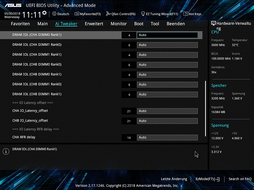

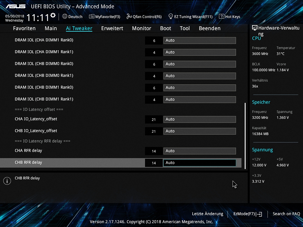

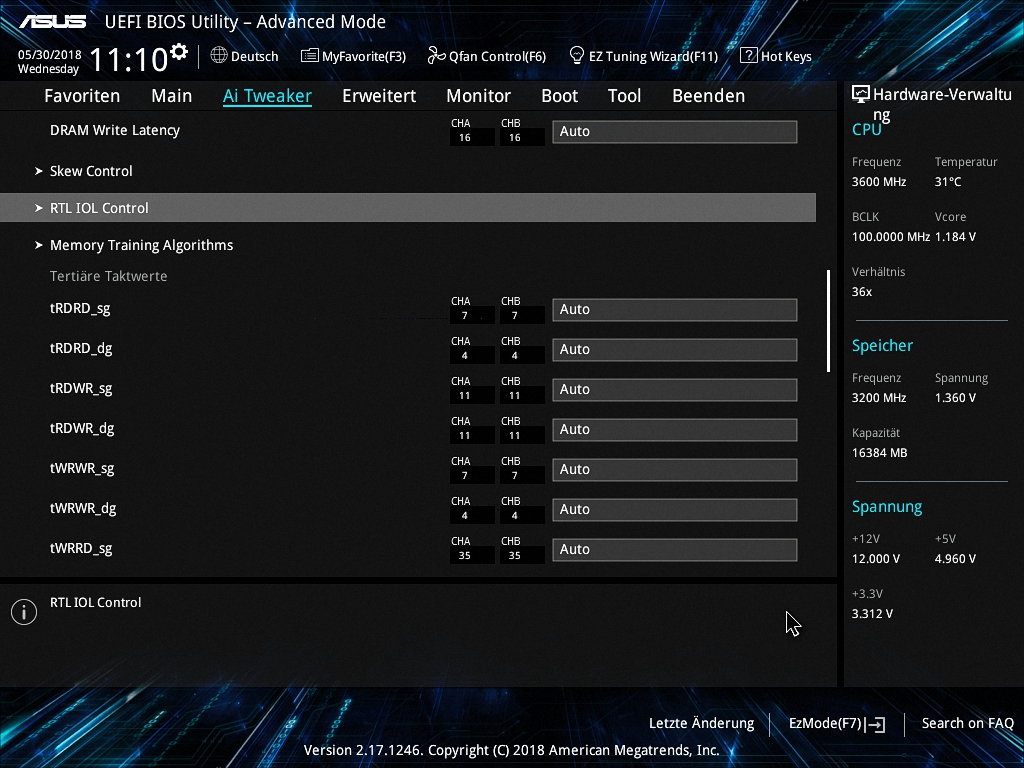

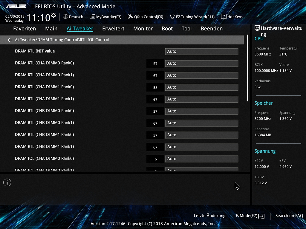

Hier die Untereinstellungen von RTL_IOL_Control:
ASUS Prime Z370-A RAM Settings RTL_IOL_Control.jpgASUS Prime Z370-A RAM Settings RTL_IOL_Control_2.jpgASUS Prime Z370-A RAM Settings RTL_IOL_Control_3.jpgASUS Prime Z370-A RAM Settings RTL_IOL_Control_4.jpg
Das könnte man jetzt hier noch weiterführen, da es noch ein Untermenü "Skew Control", keine Ahnung für was das ist, aber da sind nochmals so viele Einstellungen, wie bei den RTL_IOL Control Settings und dann gibt es noch ein Untermenü mit "Memory Training Algorythms" mit ebenso viele Einstellungen.
Wenn ich da überall Anfange rumzuspielen bin ich zum einen vermutlich mehrere Wochen beschäftigt und dann startet mein RAM sicherlich nie mehr ins Bios und am Ende lande ich dann doch immer wieder bei meinem XMP-Profil!
Ich vermute mal, der in meinem Fall G Skill, den RAM mit einer bestimmten Software programmiert und dann auch mit einer gezielten Software testet, damit die Stabilität des Arbeitsspeichers mit dem entsprechenden XMP-Profil auch gewährleistet ist. Als unerfahrener User hier in den Einstellungen rumzuspielen ist völlig absurd!
Ganz ehrlich, bei all den Einstellungen fühle ich mich etwas überfordert! :heul:

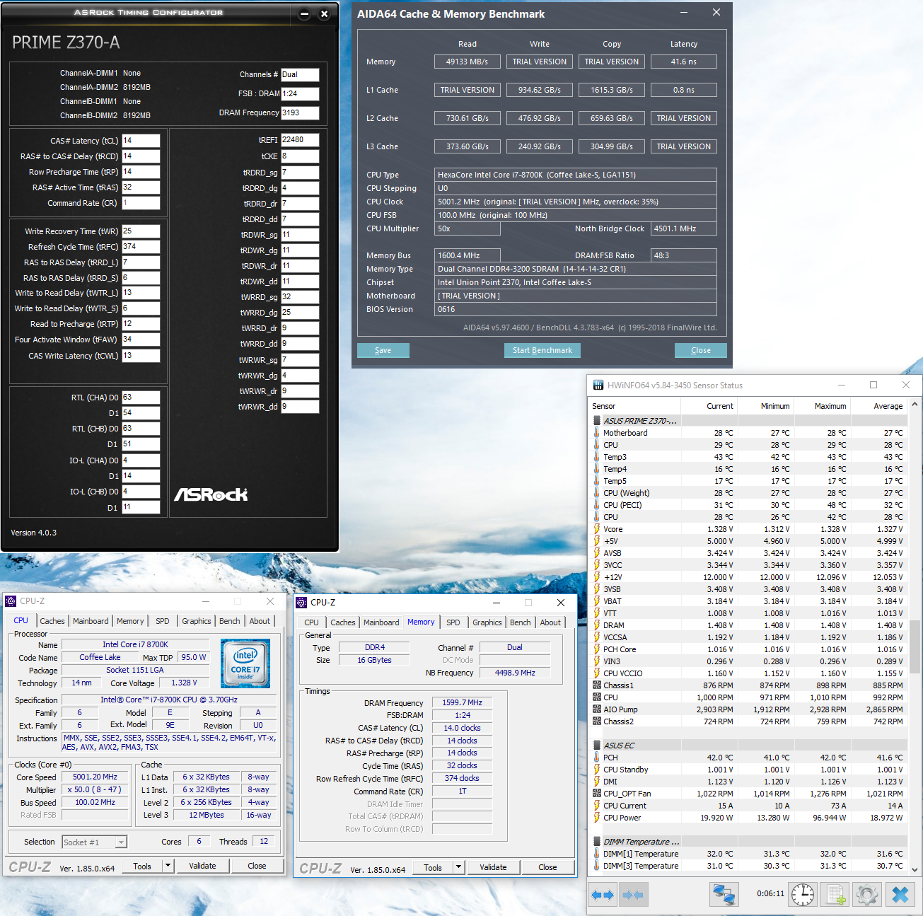

Ich habe mich in der Zwischenzeit für eine weniger agressivere der RAM Optimierung entschieden. Zugegeben 3200 mit CL14 + 2-3 kleinen Änderungen ist nichts besonderes, aber ich wollte es dennoch mal posten, weil ich auch so auf unter 42ns in der Latenz komme.
DDR 3200 MHz CL 14-14-14-32-CR1
Zusätzlich angepasste Werte:
DRAM Voltage. 1,3944v
REF Cycle Time: 374 (selber Wert, wie unter Stock 2133, Auto wäre 560)
DRAM Refresh Interval: 22480 (Stock: 12480)
CHA IO_Latency_offset: 16
CHB IO_Latency_offset: 16
Zudem habe ich die beiden ungenutzten RAM Slots deaktiviert.

Glaubst Du, das es was bringt, wenn Du die nicht genutzten Slots deaktivierst? Ganz ehrlich, ich wusste gar nicht das man die Deaktivieren kann, da ich ja vier RAM-Module a`4GB nutze, musste ich da auch nie in die Einstellungen! :D
Was mich jetzt aber nochmal interessiert, Du hast ja die REF Cycle Time auf den Wert 374 gestellt, wie bist Du denn auf diesen Wert gekommen, einfach mal so aus dem blauen heraus?
Bei der Einstellung DRAM Refresh Interval, kann ich mir schon vorstellen, dass wenn man diesen erhöht, der Speicher wohl schneller auf neue Daten zugreift und sich dadurch die Latenz verringert [das wäre jetzt so das, was ich mir darunter vorstellen würde, ob das natürlich stimmt weiß ich nicht!].
Aber meist geschieht das zu Ungunsten irgendeiner anderen Einstellung, es könnte dann sein, dass ich zwar schnellere Zugriffszeiten habe, aber dafür in irgendeiner anderer Form die Leistung etwas absinkt [z.B. Schreibrate/Lesezugriff oder so]. Zumindest habe ich das immer feststellen müssen, wenn man den Speicher nur "Normal" übertaktet ohne die ganzen Untereinstellungen.

Die 374 im REF Cycle Time habe ich von den Stock Einstellungen @ 2133 MHz kopiert, weil das Mainboard sonst mit XMP auf 560 kommt.
Was die anderen Werte dem System antut, muss ich mit der Zeit herausfinde.

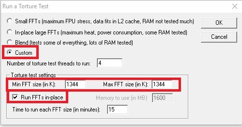

Ohne die Version und den verwendeten Modus bringt die Info nichts nichts.
Na gut. Dann müsste man dennoch wissen unter welchen Bedingungen du testet.
Spätestens nach Prime 27.9 kommen Funktionen wie AVX2 oder FMA3 hinzu welcher mehr Spannung benötigen. Für einen solchen Betrieb brauch ich sicher auch so um die 1,360v. Wenn du aber mit dem alten 26.6 oder deaktivierten AVX/FMA testet ist die CPU eine Gurke.
@the-pollox
Und warum nur 4 Threads, da müssten doch eigentlich 12 Threads stehen?

Ich hab mir die Aussage von @even.de zu Herzen genommen und den Wert näher in Richtung 30000 verfrachtet. Laut seiner Aussage müssten 32000 funktionieren. Mit ~22000, welche mir spontan eingefallen sind, fühlte ich mich auf der sicheren Seite. Inzwischen bin ich auf den doppelten Stock-Wert 24960 übergegangen und bin mit der Stabilität soweit zufrieden.
